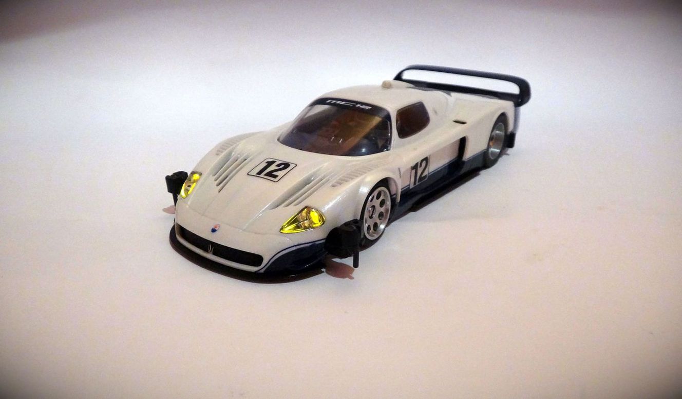

Maserati mit geänderter GTL140 für 132 Servo
Bilder von dem flachen Teil heut Abend...oder Morgen :sleeping:
Leicht geänderte 140er GTL auf Brücke mußte rein...da die 132er Hardcore 1mm zu hoch dafür war...gelbes Licht vorne...scheissegeil...Karosse wackelt wie Kiste hohl :up:

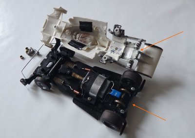

...hab am Brabbelham nix an der Karosse dazu modeliert...nur abgefeilt.
Muß nur weit nach vorne die karosse
um die Karosse weiter nach vorne zu bekommen sind kleine Ecken bei 1. eingefeilt...diese begrenzen gleichzeitig die Seitenbewegung der Karosse auf'm Chassis.
..warum :confused: ...da die Vorderreifen sonst am Frontspoiler schleifen ( 3. wollte koi O-Ringe auf'm F1er)
...das Lenksegment rechts oder links, je nach Lenkstellung innen an der sich bewegenden Karosse anschlägt...
Schleiferstellung B muß funzen ohne das die Schleifer rechts,links am Frontspoiler klemmen.
...... darum :love:
An Motorhalter und an der hinteren Ecke am Chassis (2.) hab ich bischen nachträglich abgefeilt...damit's noch besser wackelt.
Chrom-Klebeband auf'm Motorhalter schließt optisch die Lücke die entstanden is durch das weiter hinten angeklebte Motorimitat (4.)
Die hinteren Stehbolzen 5. kleben auf den Auspuffkrümmern...mußte den Auspuff nach oben verlegen :| ....das Originale Endrohr is ab...dafür hab ich von Revell-Modell-Bausätzen die Chrom-Bauteilehalter-Rahmen genommen.

Dadurch ich ein Chassis mit abgebrochenem Abstandshalter genommen hab...konnte ich hemmungslos auch die hintere Fläche von Chassis ausdünnen..damit mehr Material hinten an der Karosse stehen bleibt (muß trotzdem einiges weg an der Karosse)...muß ja weit nach vorne und trotzdem was aushalten.
...die Bilder helfen dir wahrscheinlich bischen
..die Schrauben vom Motorhalter ist ein gutes Maß...den Steg in der Karosse stehen lassen.
Platz für Schleiferstellung B
..mußte auch mit heißem Wasser dran...ausrichten...die Sekundenkleber-Fixierung macht das heiße Wasser mit....danach erst ordentlich verklebt.

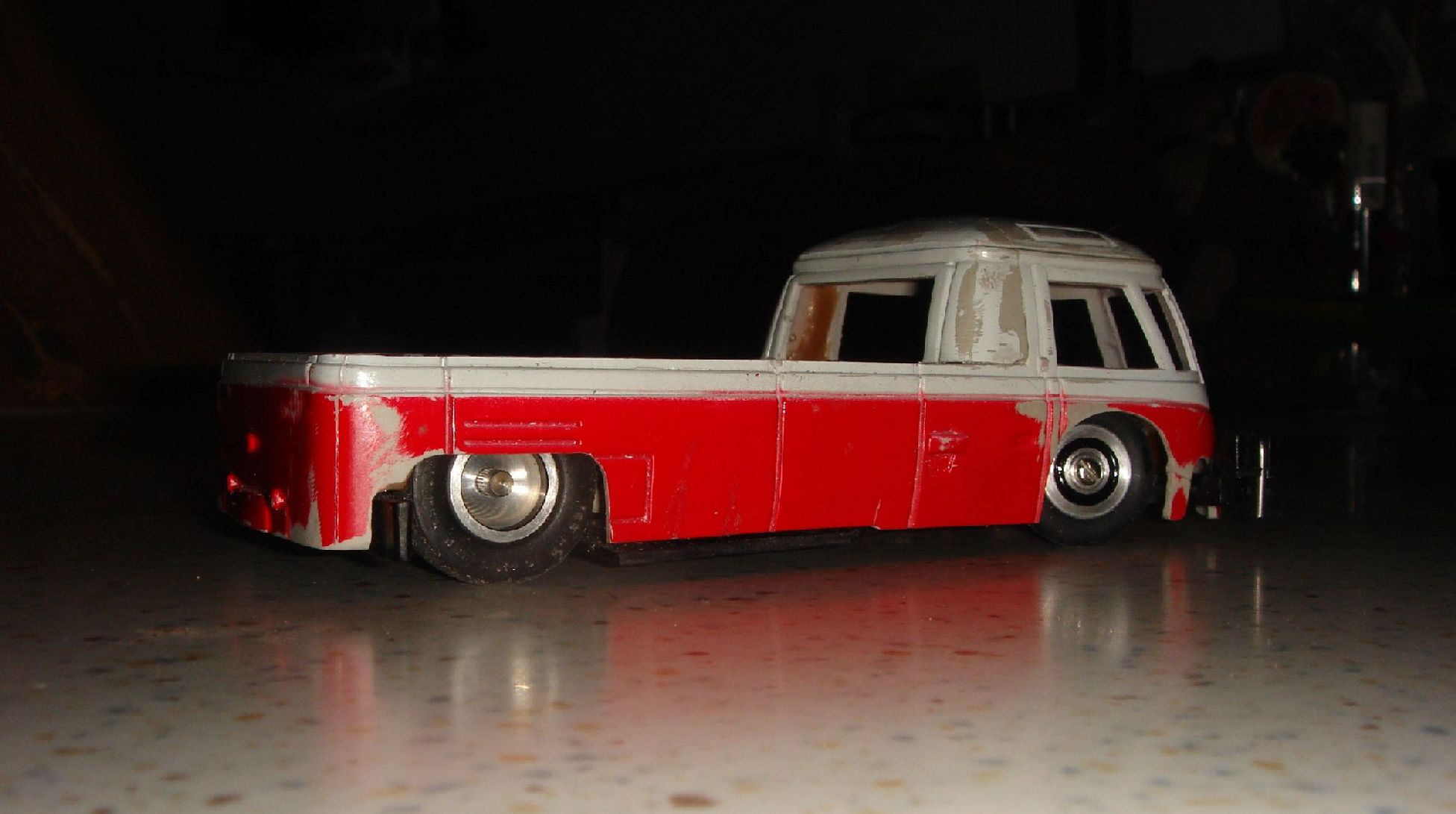

..der Hornby Camaro passt z.B. super auf's F1er Chassis
Befestigung hinten geändert...alles machbar.....passt immer irgendwo drunter
F1er Chassis mit Bulli

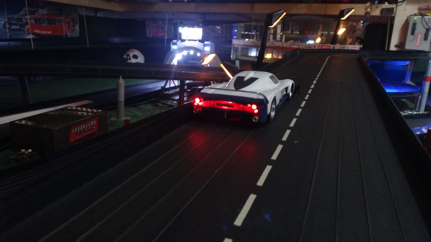

hab dem Maserati neues Bremslicht verpasst...war mir in Homberg zu schwach (endeafour hat's gesehen)
