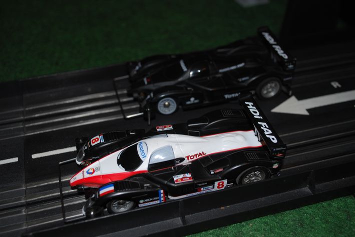

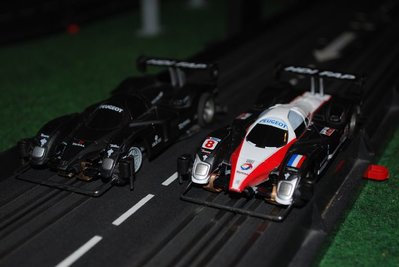

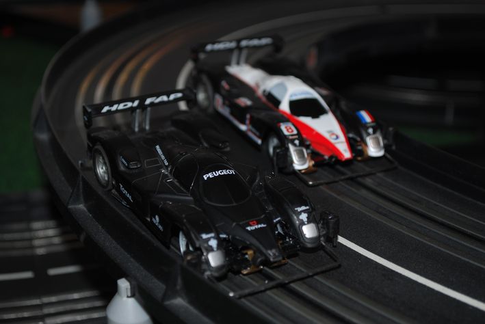

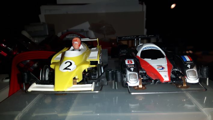

Auf dem Sommertreffen hab' ich mit dann auch so ein Geschoss gebaut. Und in den letzten Tagen dann ein zweites mit einem Motor mit 24000 Umdrehungen fertiggemacht. Damit ich auch ein A- und ein B-Fahrzeug habe... und weils Spaß macht. :tongue-wink:
Karossen sind Carrera Go-Karossen. Peugeot 908.
Sau schnell und super Kurvenlage. Macht Laune.

Sehen super aus!
Und? Hast du damit einen neuen Rundenrekord auf deiner Bahn aufgestellt?

Ich finde, die sehen super aus, auch in Anbetracht der Tatsache, dass sie eigentlich den falschen Maßstab haben. Und dass die so flach sind, ist ja auch nicht ganz unproblematisch. Recht viel besser kann man's glaub ich gar nicht machen (außer Rufus fängt wieder an, 140er zu bauen...).

Ja ja, die Farben... :tongue-wink: hab' den lila Porsche und den silbernen Peugeot hier aber auch noch rumliegen. Der Porsche kommt als letzter dran. :grin: Der kriegt dann wahrscheinlich 'nen normalen Mabuchi-Motor. Vorteil bei den Peugeots ist vor allem, dass die Länge passt und man das Chassis nicht kürzen muss.
Fahre die Monster bei 15-16V und mit einem auf 25 Ohm runtergeschalteten 45Ohm-Parma-Regler.
Auf meiner kleinen Bahn bringen die Wagen jetzt nicht ganz so viel, da kein High-Speed-Kurs. Aber die Beschleunigung macht trotzdem Spaß.
Mal sehen, was auf größeren Bahnen möglich ist. Ach halt, hab' ich ja schon gesehen - hatte ja im Sommer schließlich die Bestzeit auf der 140er mit dem schwarzen Geschoss 8-) 8-) 8-)

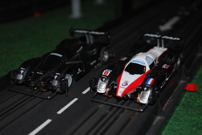

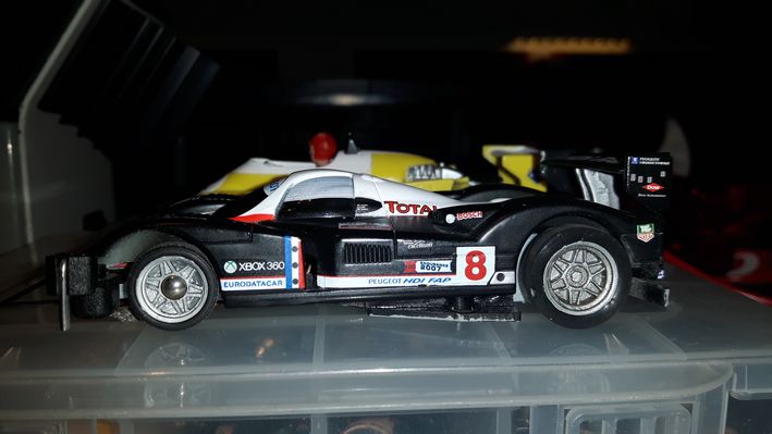

Nur mal zur Verdeutlichung, wie flach die Teile sind:

Nein, im Ernst: keiner! Aber wenn man davon ausgeht, dass die Original-140er eher Richtung 1:38 gehen und die Go-Teile in 1:43 sind... oder anders ausgedrückt: bisher hat mich kein Go-Umbau auf 140 so richtig überzeugt, sehen alle zu klein aus.
Aber die hier passen :thumbsup:

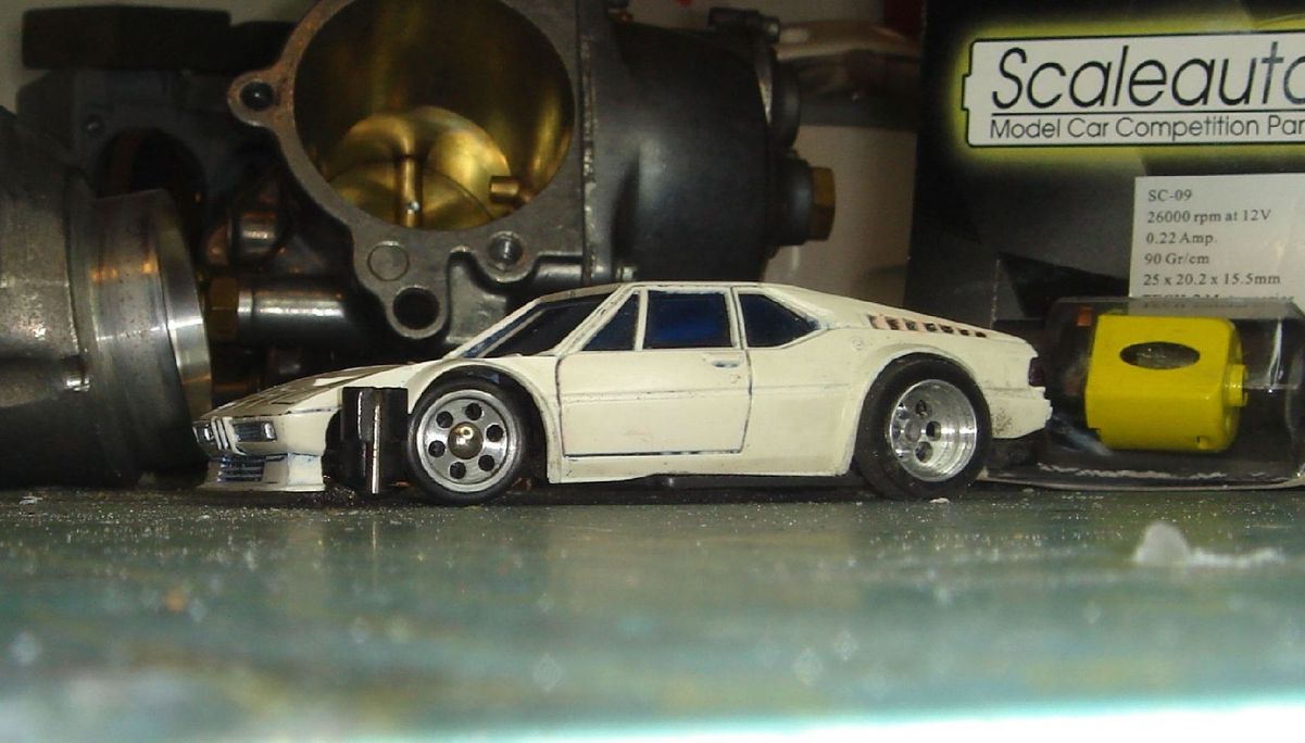

...dafür findet man kaum 140er Karossen :lookaround:
132er is do andersrum gewickelt :updown: ...wenig Auswahl an Motoren..dafür erheblich mehr Karossen-Material :cool:
Sammy hat mir nach Ausham...nach/bei der Heimfahrt von dort..diese Karosse vermacht :anbeten: :kiss:
...hatte dort die ganze Woche über diese noch ungebaute Orginale komplette Kiste mehrfach traurig/neidisch in der Hand...ooooh wasse Satzstellung :knockout: :lol3:
