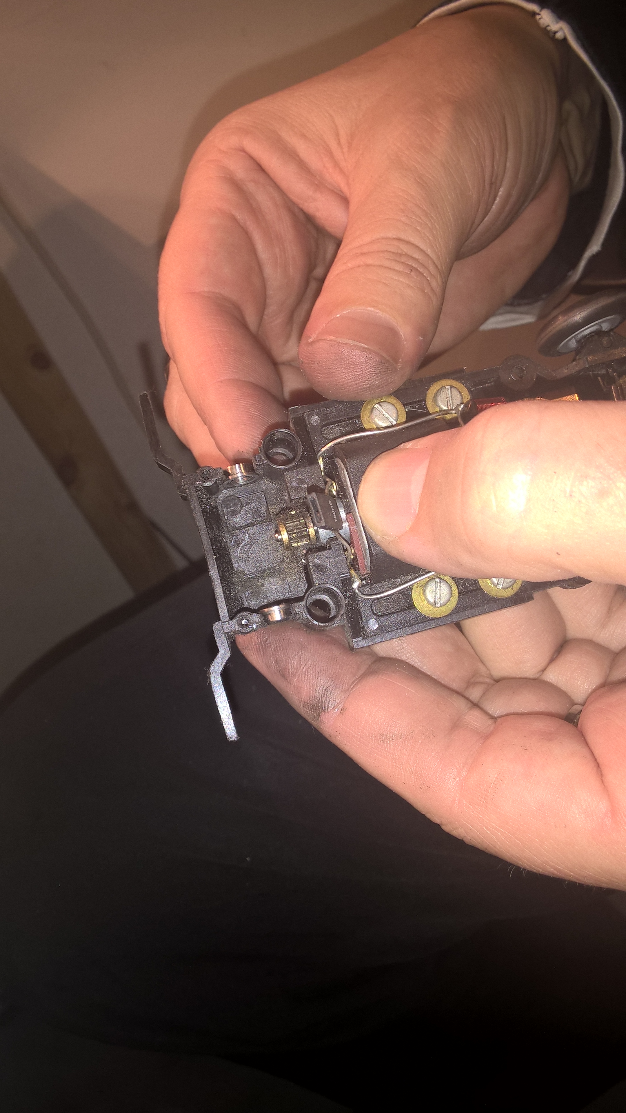

Andi hat sich währendessen an kugelgelagerten Hinterachsen versucht. Laufen saugut, die Teile.
Auch hier Dank an Sven für das Aufzeigen einer einfachen Umbaumethode.
Lägerchen mit Bund

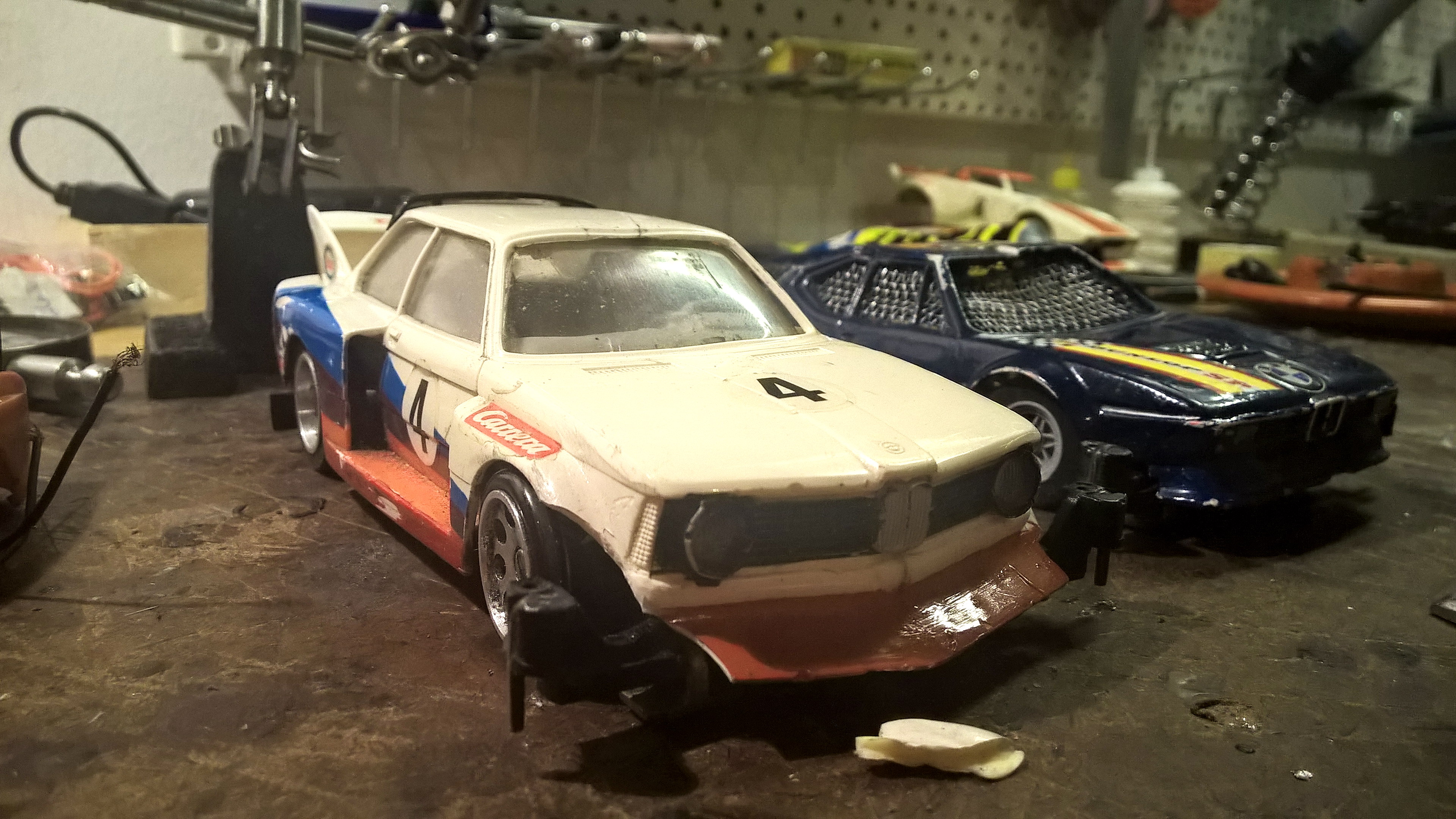

Gefahren sind wir dann mit anderen BMWs, dabei hab ich - weit nach Mitternacht gegen Kirni am Limit fahrend - natürlich gleich noch saubere Einschläge produziert...
Kampfspuren um 1:39...

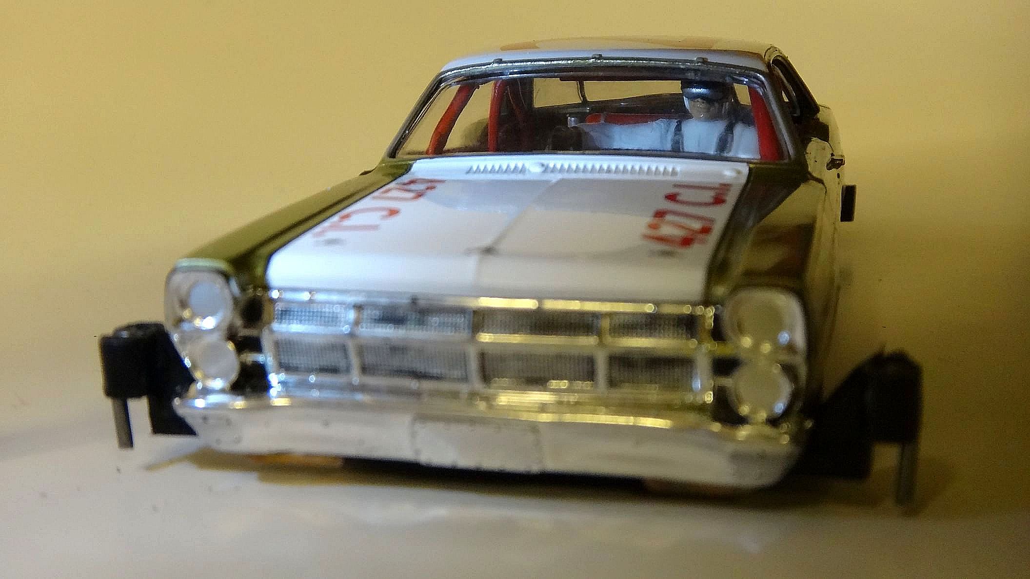

Einfach mal was älteres eingestellt :scared:
...mußte dem Fahrer den rechten Arm brechen :pig:
