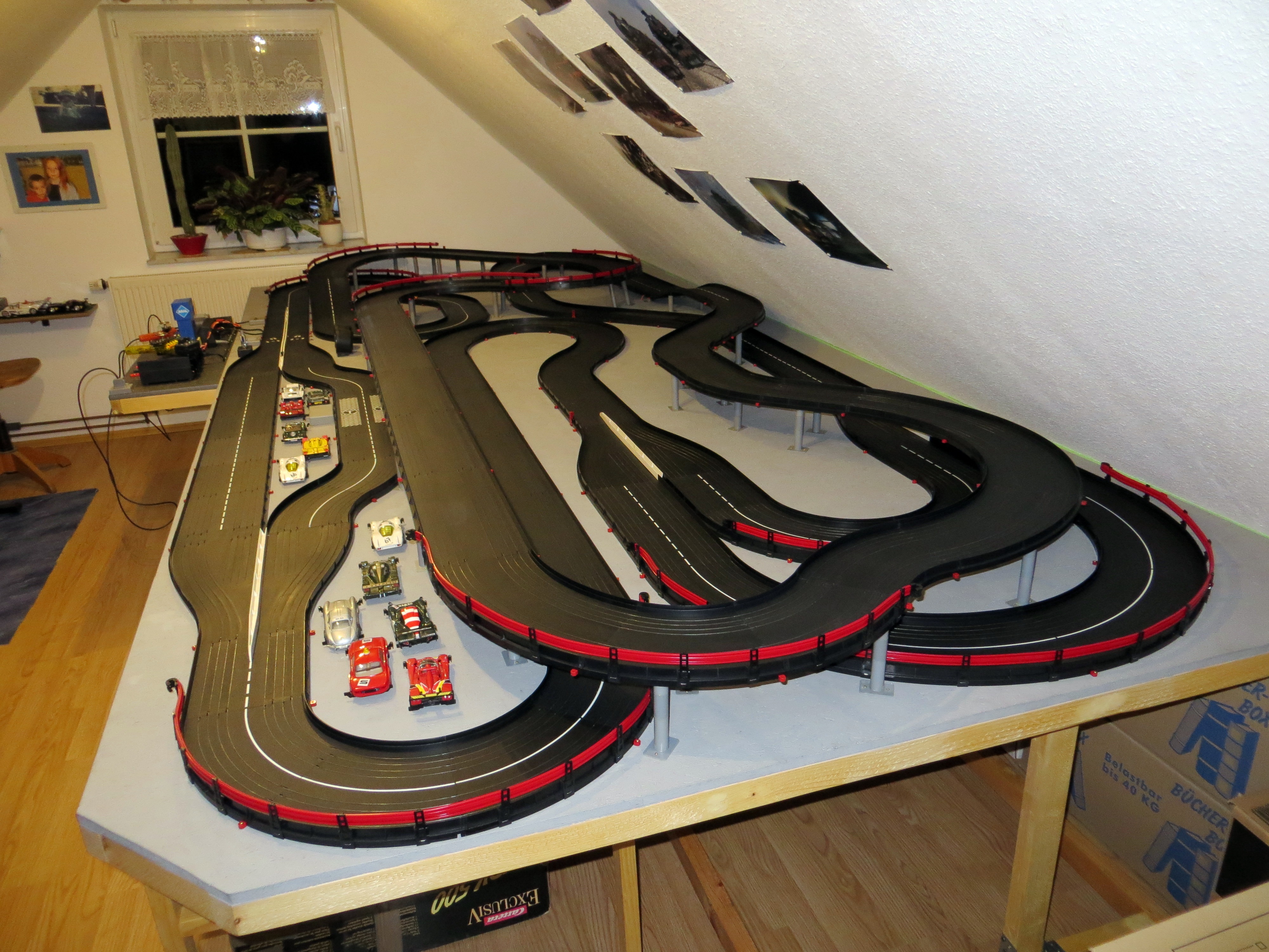

Geschafft.
Nach unzähligen Optimierungen, Fehlersuche, Fehlkonstruktionen usw. ist meine neue Bahn jetzt erstmal fertig. :banana:
Ich kann wieder fahren :driver:
Bahndaten:
44 x Standardgerade
9 x Doppelgerade
5 x 1/4 Gerade
3 x 1/3 Gerade
35 x K1
17 x K2
6 x SK1
2 x Überfahrt
4 x Schikane
1 x Anschlußschiene
1 x Impulsfahrbahn
1 x Tankschiene
6 x Umlenkung für den Hindibulli
Ca. 100 selbstgebaute Leitplankenhalter
9 Zusatzeinspeisungen
2 x 0 - 30V / 0,75A Spannungsversorgung
Bisher schnellste Rundenzeit: 14,7 Sek. Aber da geht noch einiges. :D Bei 25V Spannung gefahren.
Nicht auf Moosgummi!!!! Sondern auf Vollgummi. :kinnkratz:
Hiermit enden 11 Monate ohne Bahn :rofl:

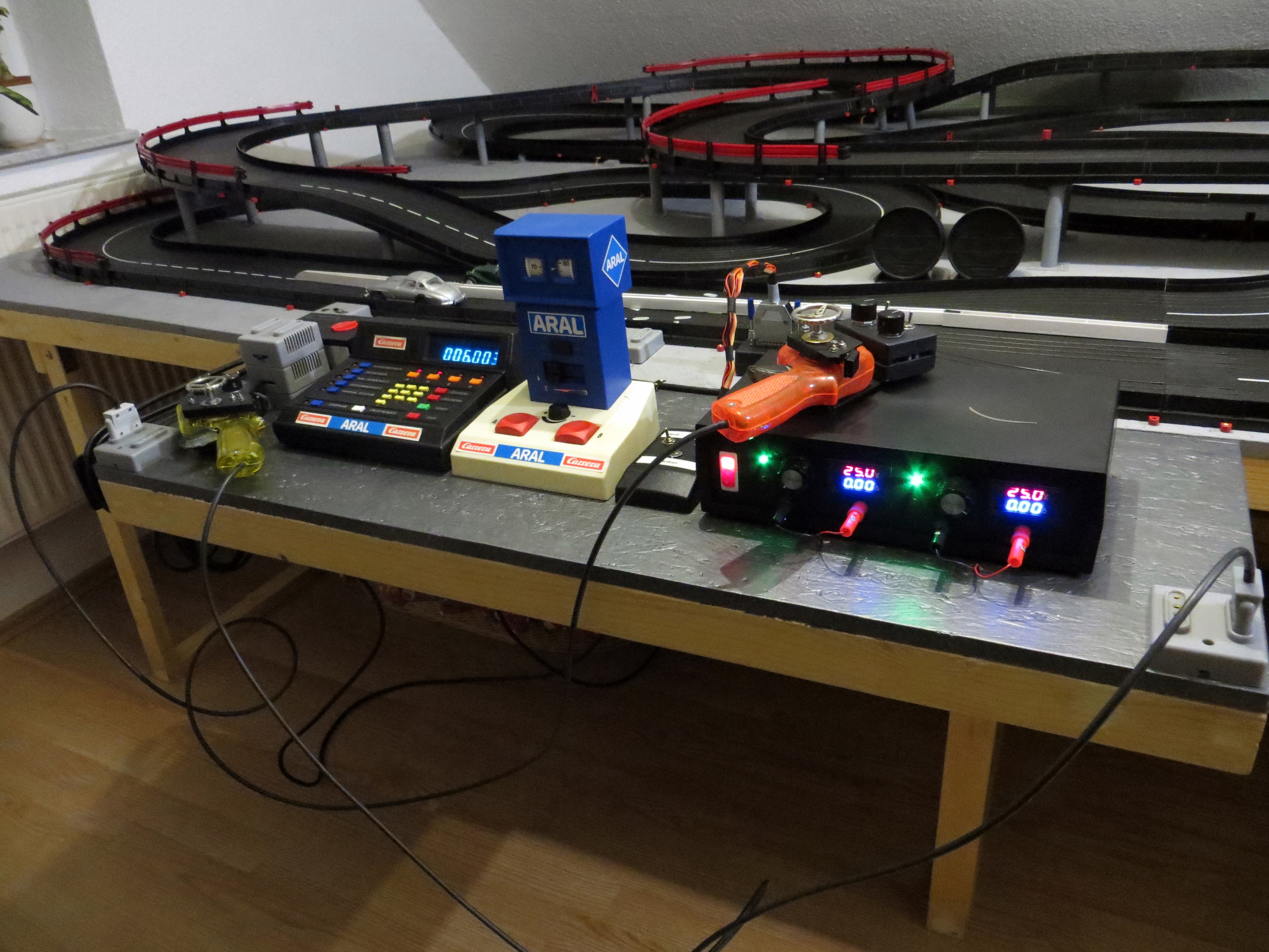

Das sieht SEHR gut aus! Das Setup mit dem Netzteil gefällt mir auch (selbst gebaut?).

schick schick! :thumbsup: Gefällt mir. Bin neidisch ob des Platzes, den du zur Verfügung hast.
Aber ein wenig Kritik muss sein :grin: :halo: ... ich würde noch an den Seiten und ein wenig um die Ecke rum nach vorne Abflugnetze an die Platte bauen. Die Leitplanken sehen zwar super aus, aber könnten etwas zu niedrig sein. Und bevor du dir deine schönen Fahrzeuge zerstörst...

Das Netzteil ist ein Eigenbau. Technisch relativ simpel mit 2 Schaltnetzteilen, Spannungs- und Strommessung aus China und Strombegrenzung + Regelung über LM317.
Besonders die Stromanzeige finde ich wichtig, damit man rechtzeitig erkennt, dass Öl Reinigung oder allgemeine Wartung bei den Fahrzeugen erforderlich ist.
Leitplanken:
Die guten alten von Carrera Exclusiv nur im unteren Bereich mit Aussparung für den lenkbaren Hindibulli und mit selbstgebauter Halterung für den eigentlichen Leitplankenhalter.
Höher wäre sicher besser, sieht aber aus meiner Sicht :poo: aus.
Es ist eher eine 80%-Lösung und es ist durch die ganzen Kurven kein Hochgeschwindigkeitskurs. Bisher ist noch kein Wagen über die Leitplanken geflogen und auch selten in die Leitplanken.
3 Schikanen? 4 Schienen = 2 Schikanen. Alles Bestandsschienen, die ich vor Jahren ausgesprochen günstig ergattert habe :D
Fangnetze sind aus meiner Sicht nicht erforderlich, wenn die Wagen nicht zu hoch sind und man nicht mit über 30 Volt fährt.
