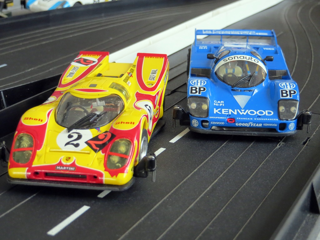

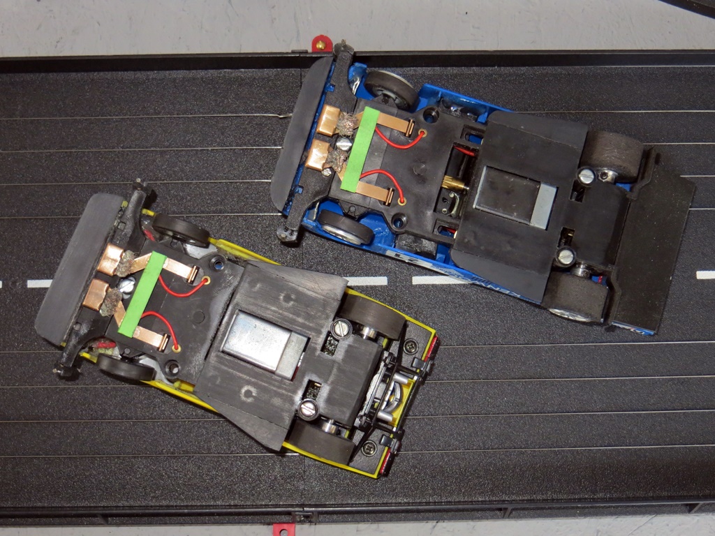

Ich hab da noch 2 weitere Fahrzeuge.
Bei dem 917 musste ich aber die hinteren Abstandshalter entfernen, weil die Karosse sehr kurz ist. Fährt entsprechend :poo: (relativ).
Das wird durch den blauen Porsche aber vollständig kompensiert. :floet:

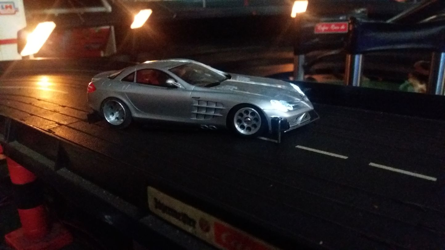

Hi,
hab diese Karosse von einen Freund bekommen :lookaround:
...der sich selbst das umbauen nicht zutraut.
Hornby SLR...find die Kiste echt häßlich...naja, zumindest nicht wirklich hübsch :tomaten:
Vor allem der Fahrer ist sehr an meiner Meinung interessiert..Bilder 583-585 :scared:

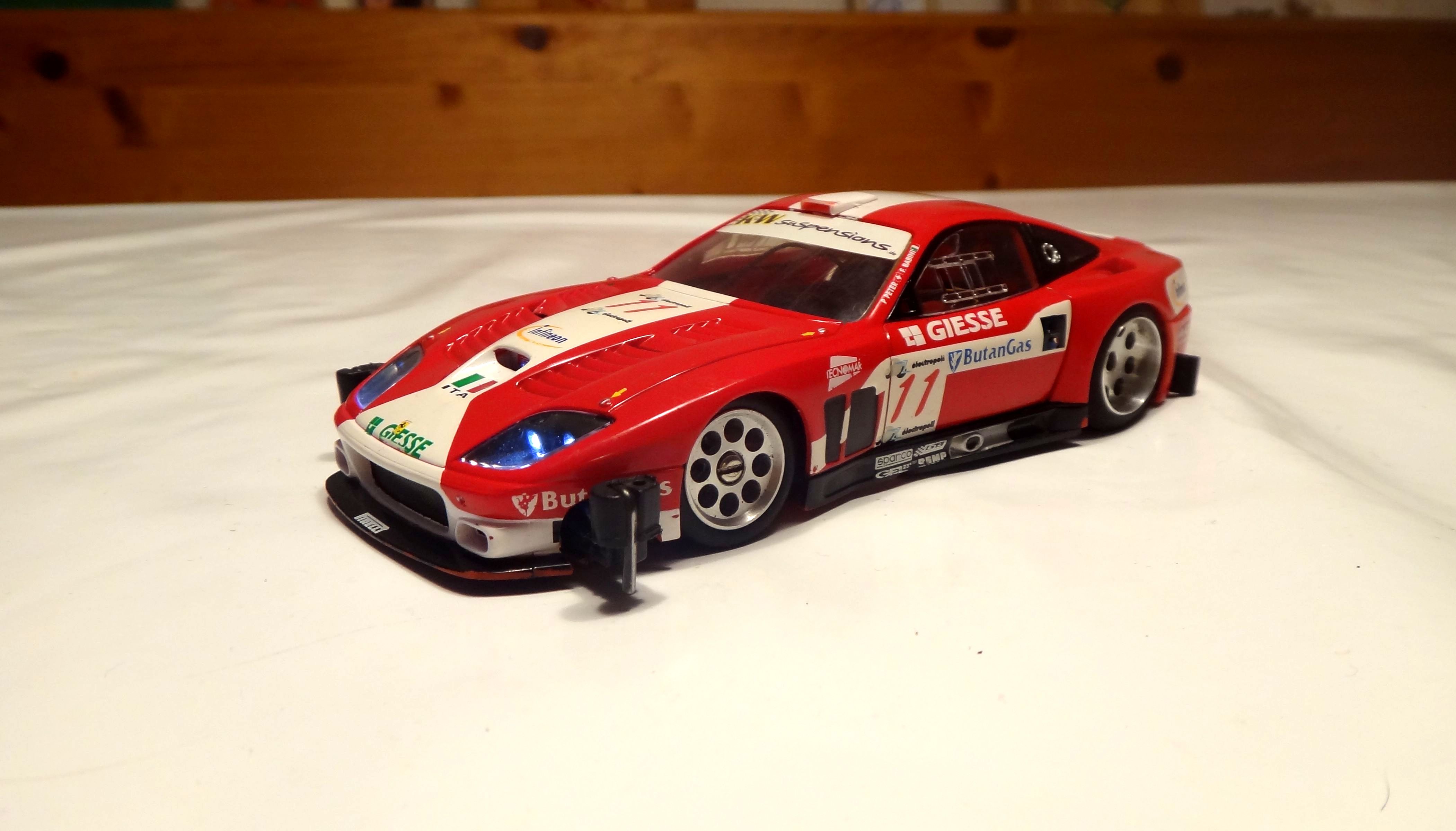

Beitragvon Rufus » Fr 28. Sep 2018, 20:18
...der SLR braucht jetzt natürlich einen Gegner mit Licht.
Hab dem zuvor gebauten 575 Ferrari ne GTL spendiert...auf Brücke von Sammy.

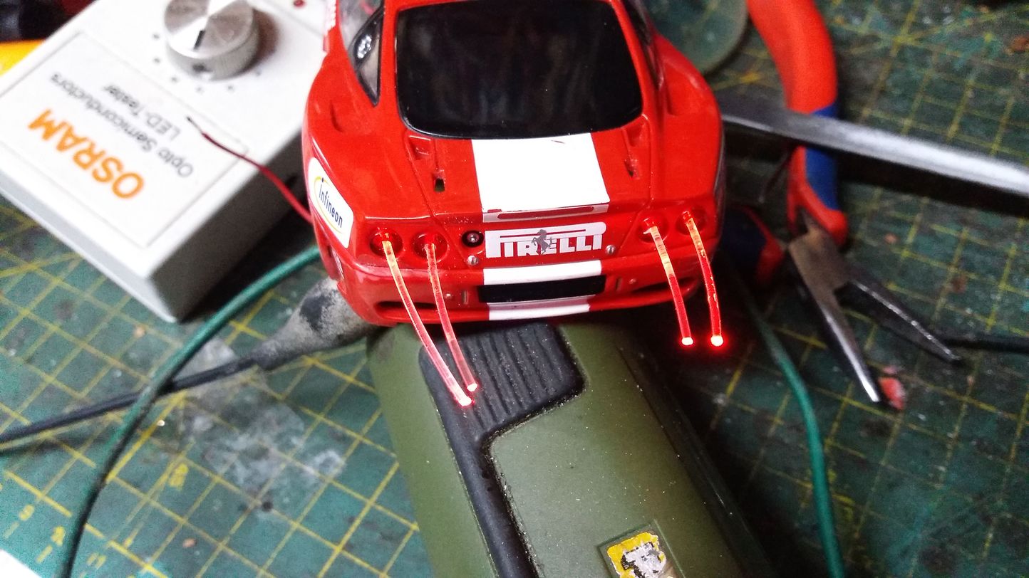

Hab's erst versucht mit Lichtleitern hinten, da Stehbolzen schon drin...kann so keine Leds mehr einbauen.
net unbedingt schlecht...aber beim schwärzen der Heckscheibe is mir einer der Lichtleiter abgebrochen :banana:
Also:
Stehbolzen raus...Löcher bohren...muß etwas konisch sein, weil
3mm Leds mit Schrumpfschlauch sollen rein:
LEDS für Vorne...4x 4500mcd:
...gedruckte Brücke von Sammy anschrauben.
...so passt das mit dem Stecker.
GTL löten...einbauen
...der kleine 3er Stecker passt noch locker mit auf die Brücke :tag:
Hab hinten einen Poti eingebaut, zur Helligkeits-Einstellung der Bremsleuchten :love:
Tagfahrtschalter auch :daumen:
Ist das Fahrlicht eingeschaltet, leuchten die Frontscheinwerfer voll
und nur die äusseren Leds hinten schwach...
..beim Bremsen alle voll.
Ist der Tagfahrtschalter an ist alles an Licht aus, also wie bei den großen echten
im wirklichen Straßenverkehr, dann leuchten nur
alle 4 Leds hinten beim Bremsen voll auf (Helligkeit auch Einstellbar über Poti)
...der perfekte Gegner...insgesamt nur knapp 135gramm leicht...trotz Kuchellacha, GTL mit 8 Leds und Poti.
..dafür blieb der Fahrereinsatz draußen...passen würde das Ding aber irgendwie auch noch :P
saugudd :banana:

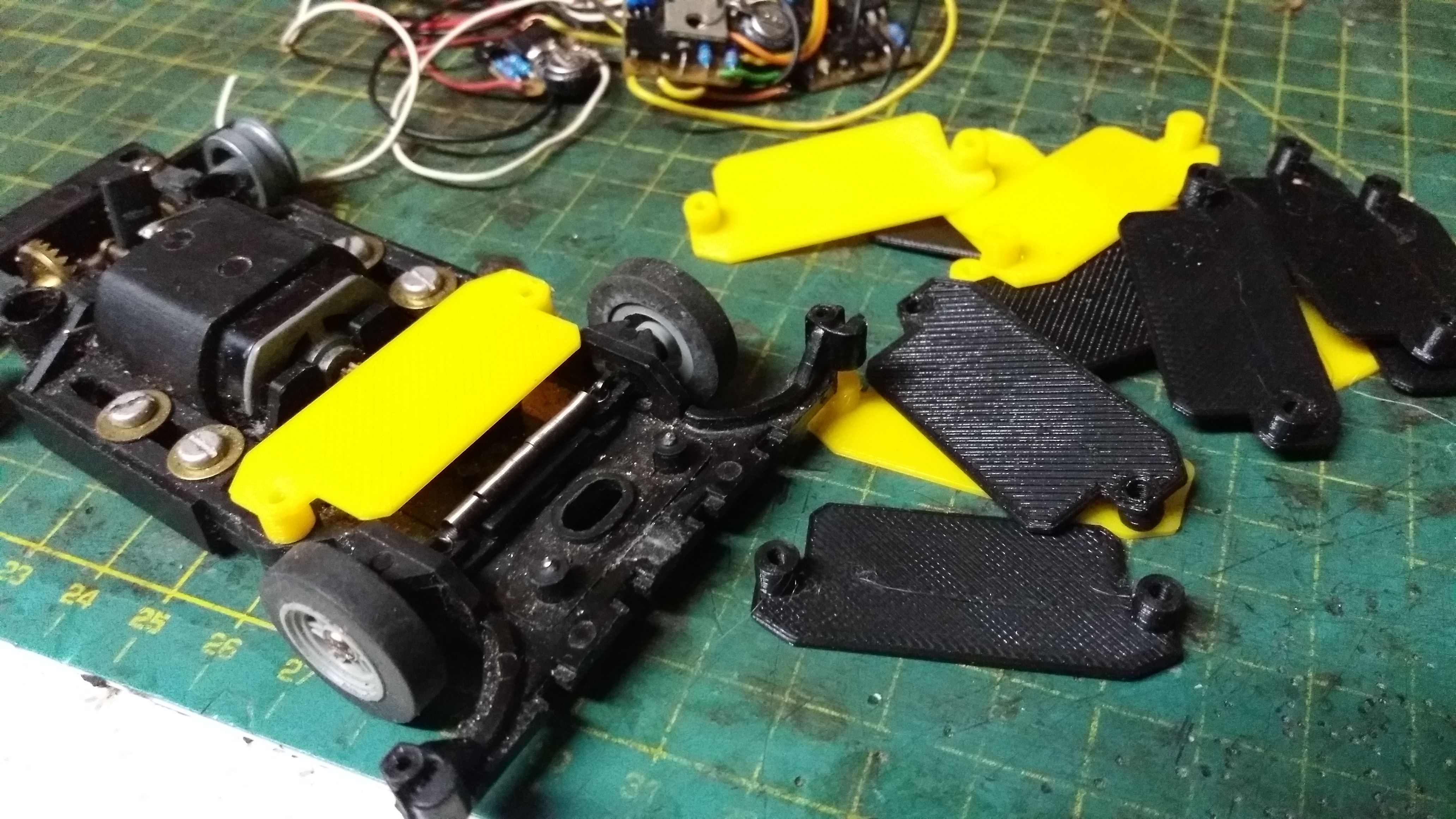

Beitragvon oerk » Di 16. Okt 2018, 21:04

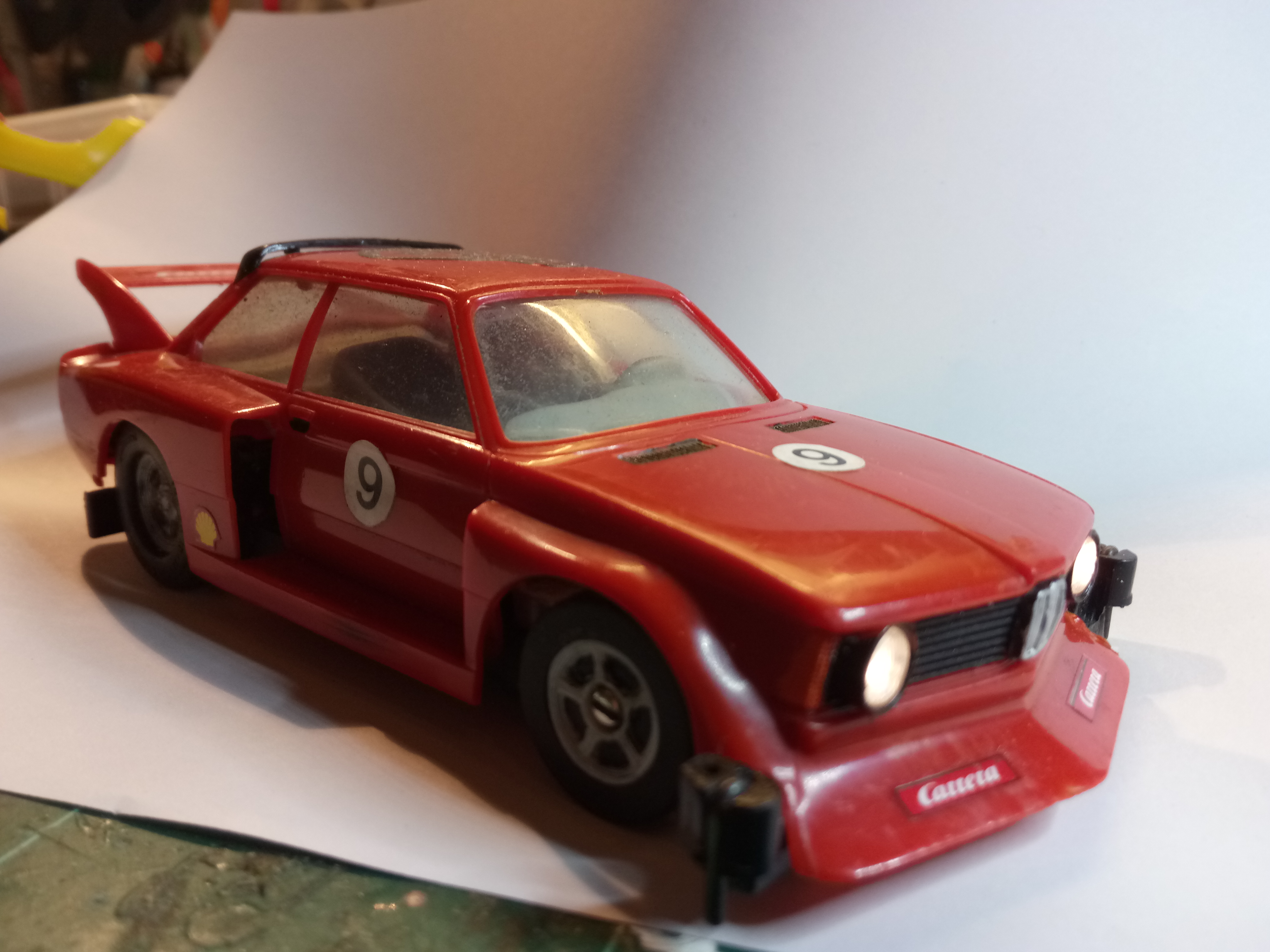

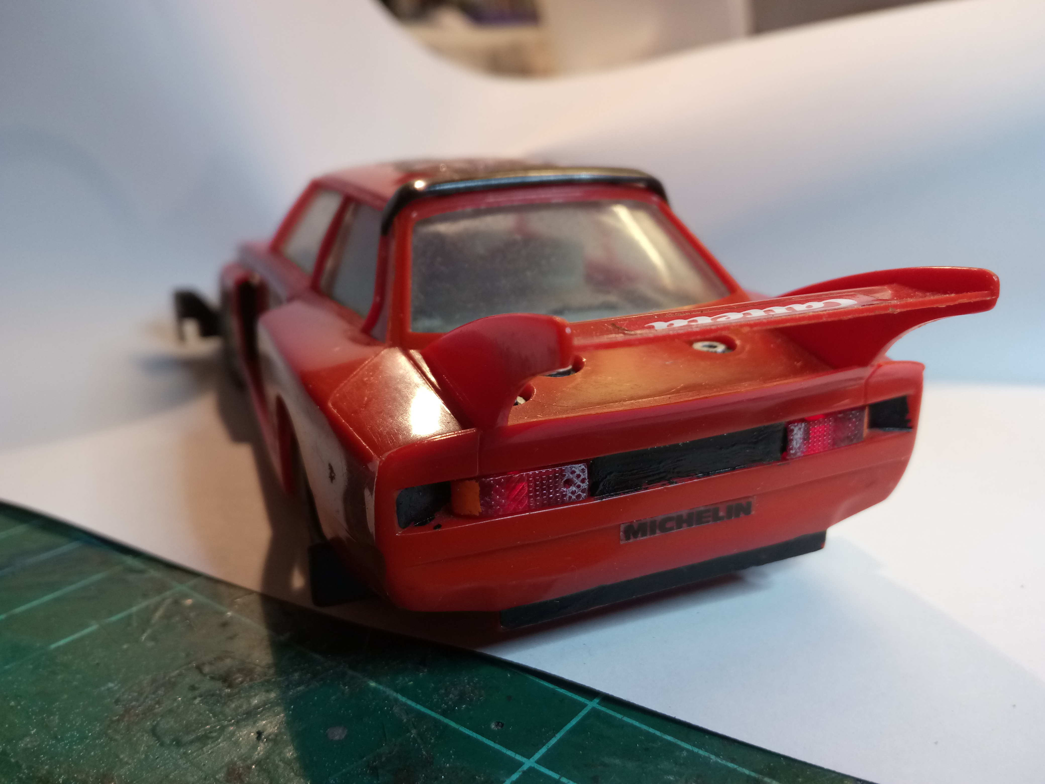

Kein neuer Umbau, aber grundlegend überarbeitet:
Vorher:
Nachher:
Kuchellacha rundum, gedruckte Felgen, GTO, alles überarbeitet.
Ja, ist immer noch nicht schön, aber mir gefällt er :roll:

oerk hat geschrieben:
Kuchellacha rundum, gedruckte Felgen, GTO, alles überarbeitet. :roll:
Hammerfelgen :thumbsup: ...die Weltweit schönsten gedruckten mit Kuchellacha für die 132er Servo :shake: :sweat: :thumbsup:
....bleib da dran :up: ...könnt i gebrauchen ...vorne die...für den z.b.:
Bild 10
...dann können hinten die von Roland bleiben...mach die dann auch schwarz. :tongue-wink:
Beiträge: 3337
Re: Umbauten Servo 132 in 2018
Beitragvon Rufus » Di 16. Okt 2018, 22:28
...deine Knallerfelgen sind ja vergleichbar mit Originalgröße...also 5x10er O-Ring...die in 15mm mit 3,5x12mm O-Ring bräuchte der hier :pumpkin:
