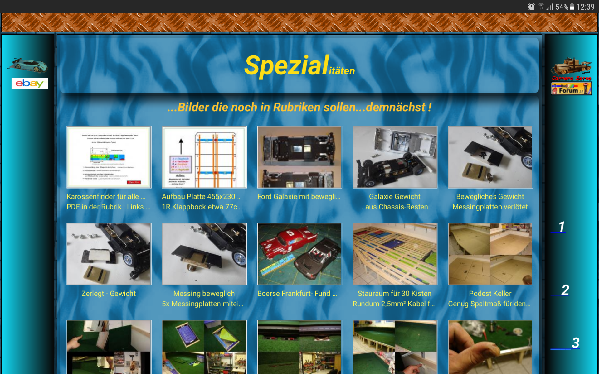

Ein bewegliches Chassisgewicht erlaubt auch weniger Seitenspiel der Karosse...gibt's auch Bilder auf meiner Seite davon.
RUBRIK SPEZIAL...Bild 3 bis 7 bei den unaufgeräumten Bildern dort.
Bewegliches Chassisgewicht Bild 3 bis 7.

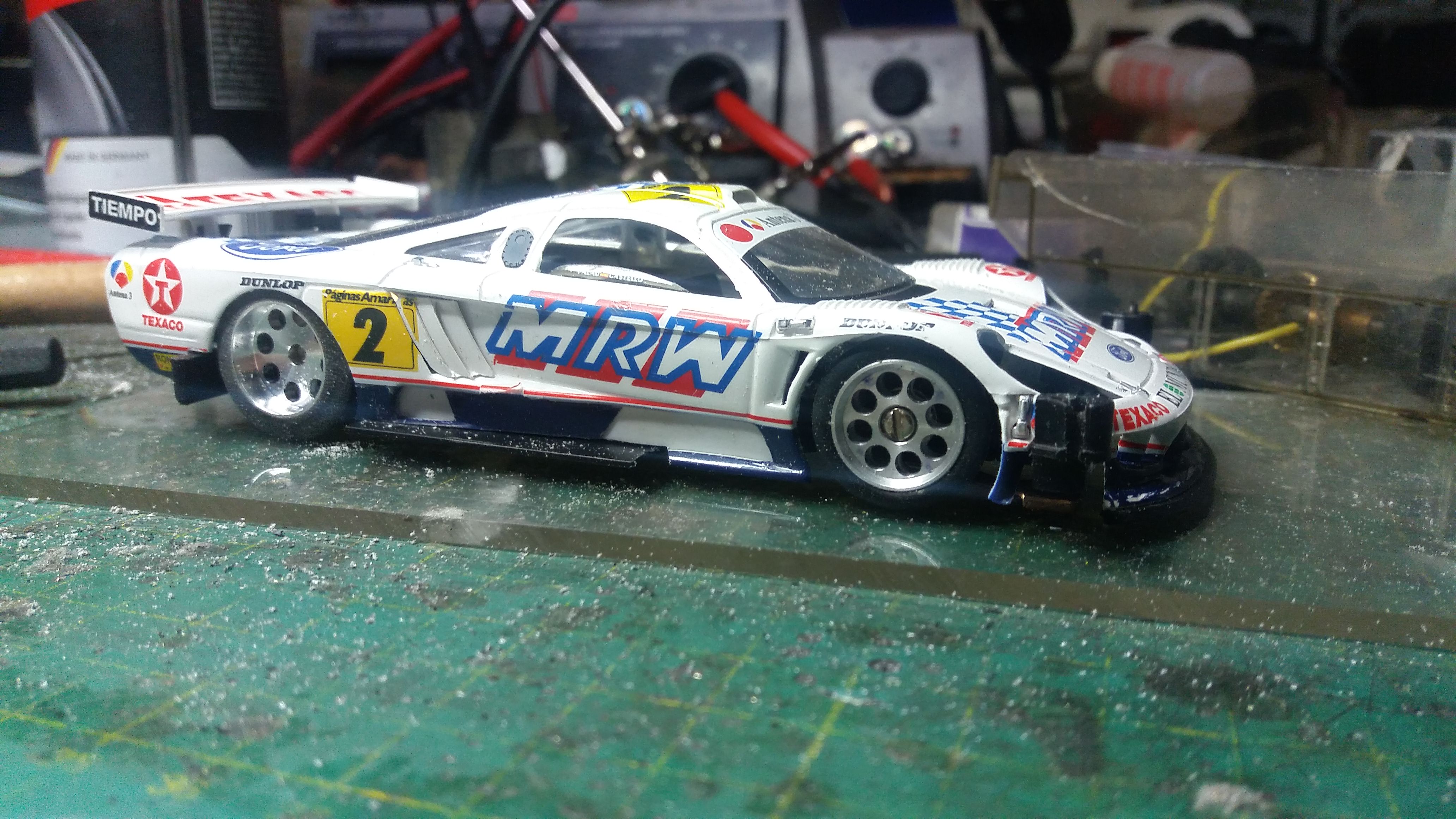

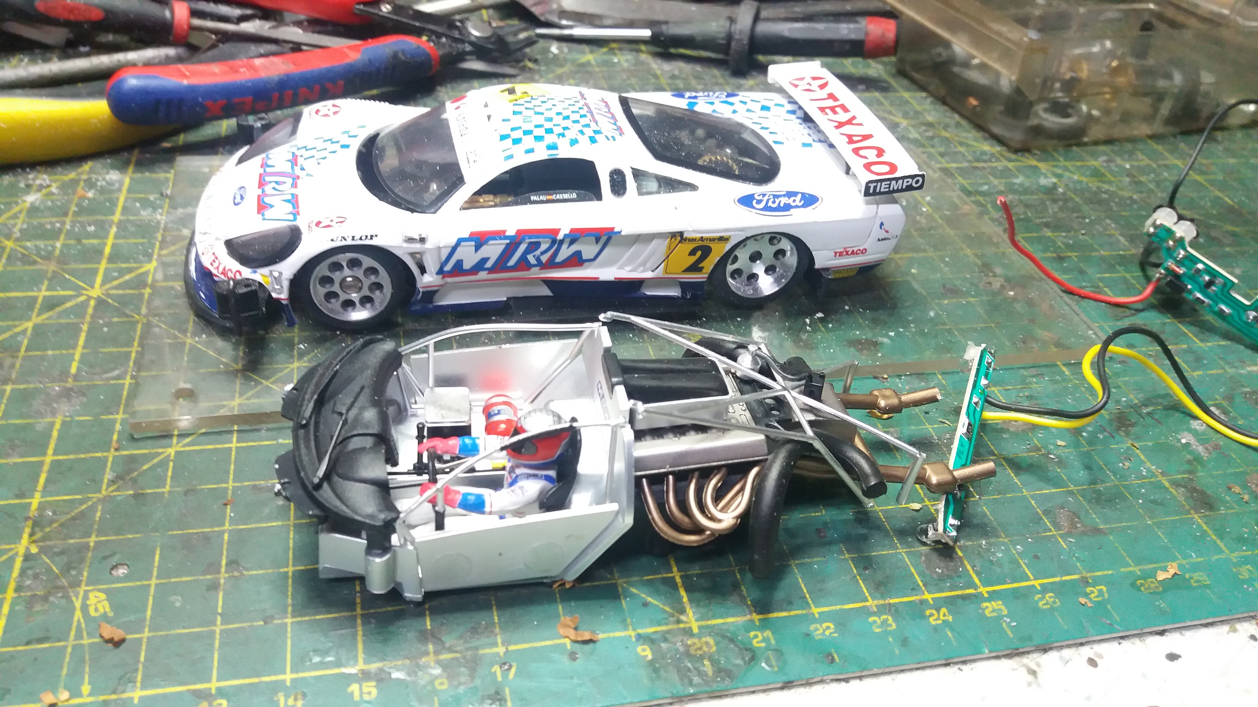

...nach der Viper ist jetzt der Saleen dran.

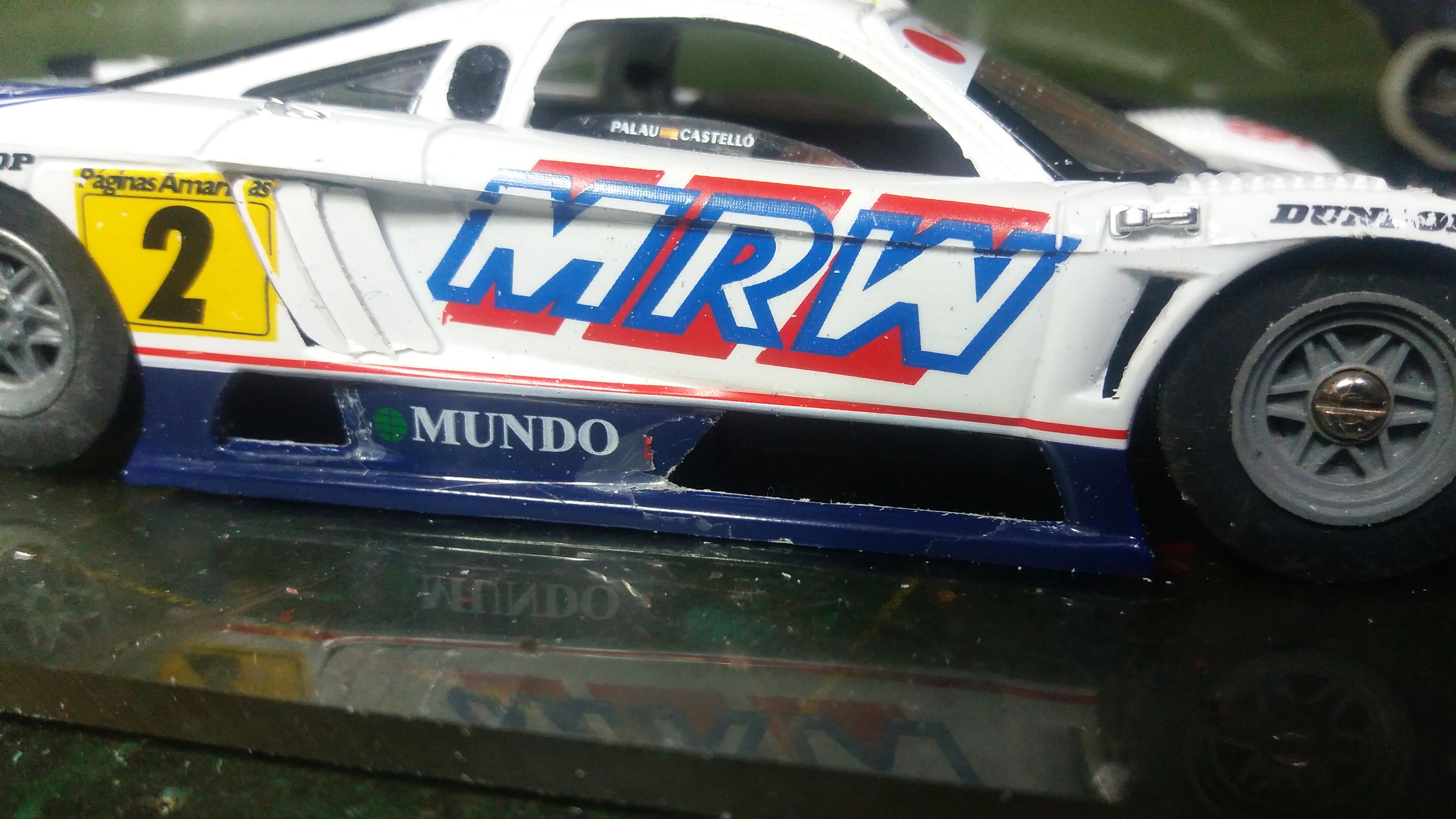

Das doof Ding ist zu breit mittig und hat in den Schwellern nach innen versetzte Luftschlitze.
Erstmal...brutal alles ab was nervt

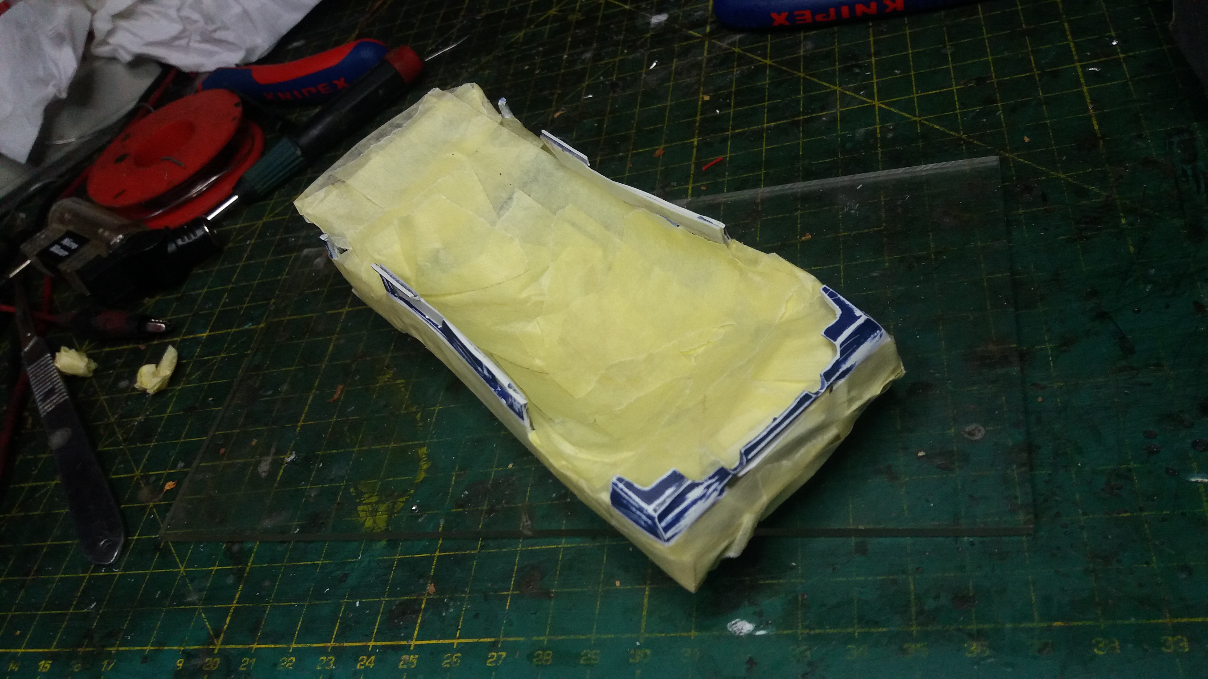

0,5er Styrolplatte drauf...Heißwasserbad für schmäler

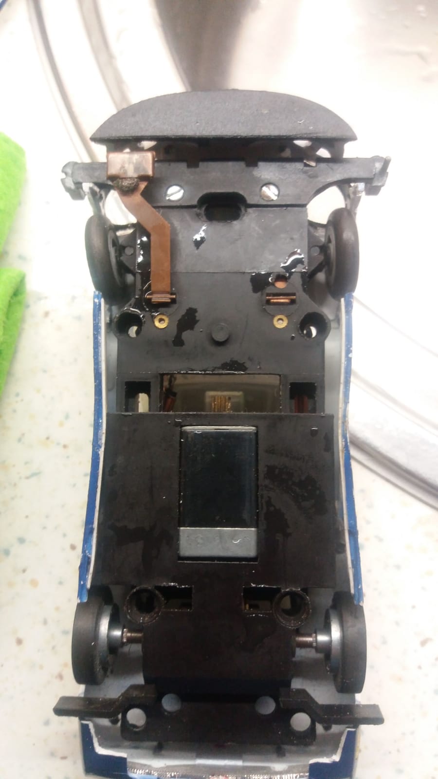

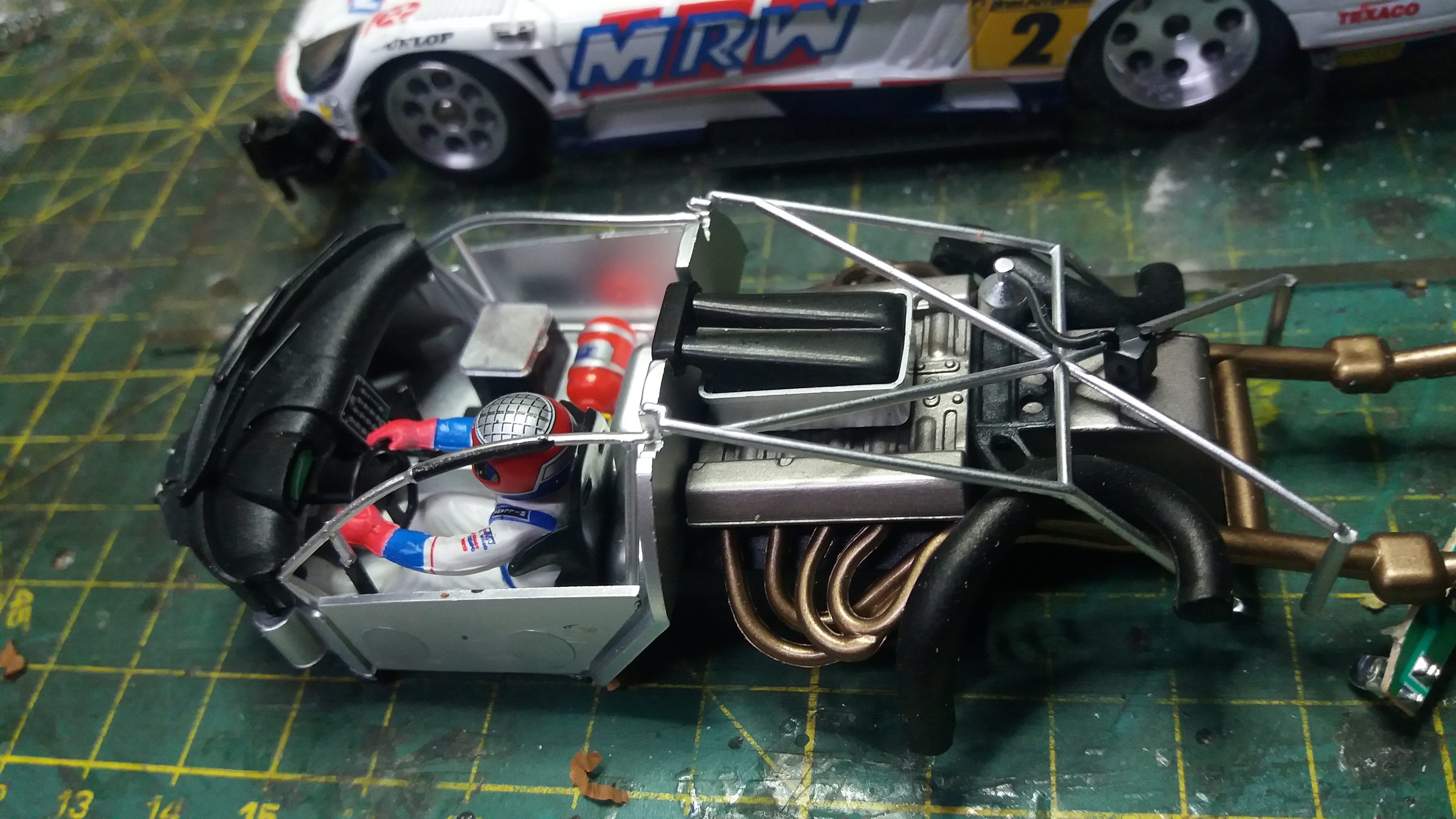

Styrocut Stehbolzen rein...Chassis SSF dran...erstmal gugge wie das Ding aussieht.
...das soll alles rein :tongue-wink:
Der Klarlack mit den Decals lösen sich ab...Ab dafür :laugh-tears: ...später :tongue-squint:
..bleibt schon mal net viel übrig :tongue:
GTL soll auch noch rein...Leds vorne mit Schleiferstellung B :scared:
Fortsetzung folgt :shake: :sweat: :thumbsup:

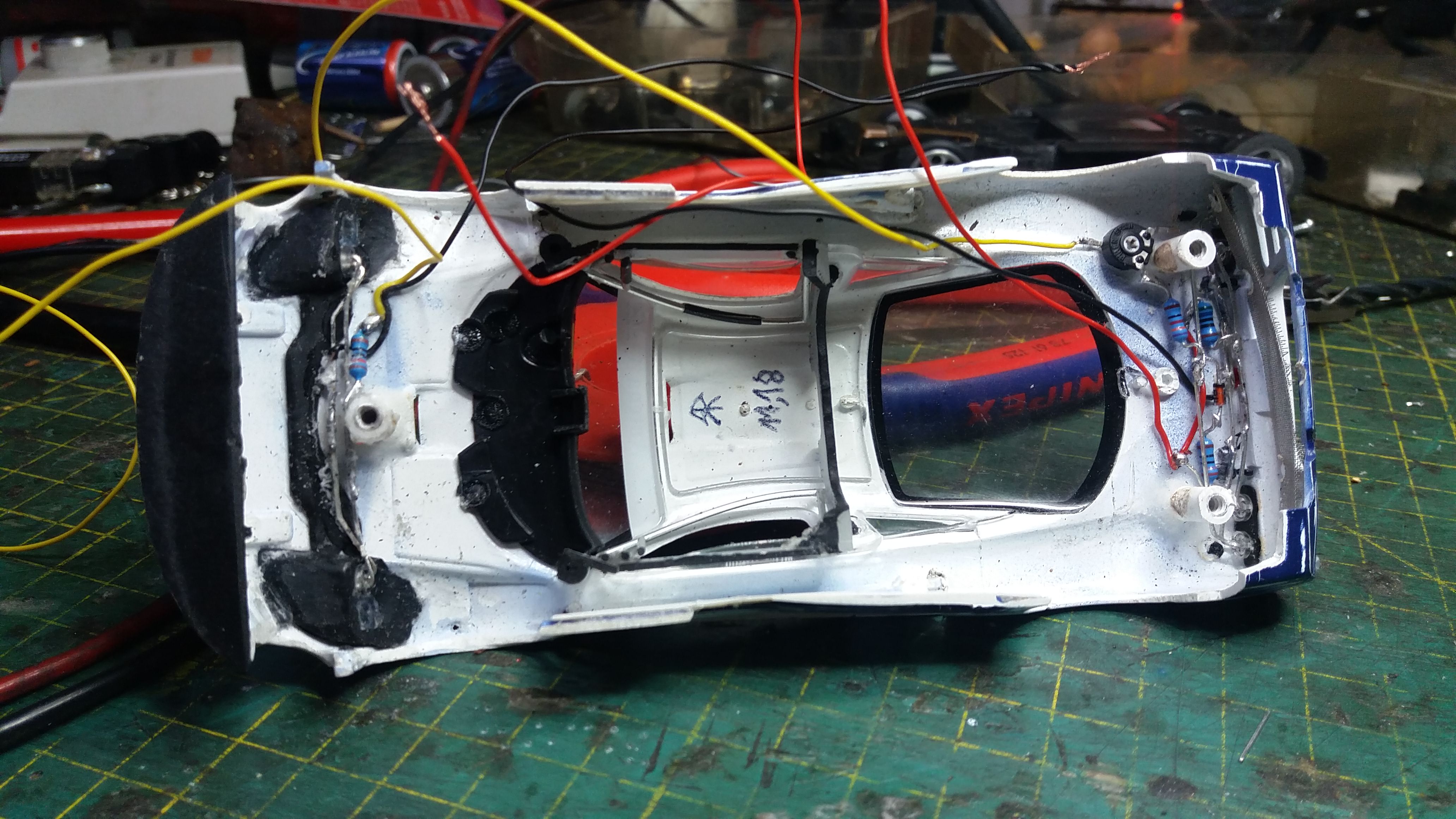

Hab angefangen die LEDs einzusetzen...vorne nur 2 Stück machbar, hinten dafür 4 Stück.
...Zeichnung nur für die hinteren Leds: Bei Fahrt leuchten nur die äusserten und sind
dimmbar über einen kleinen 10 Kilo-Ohm Poti
...beim Bremsen leuchten alle 4 Leds voll, unabhängig von der Einstellung am Poti.
