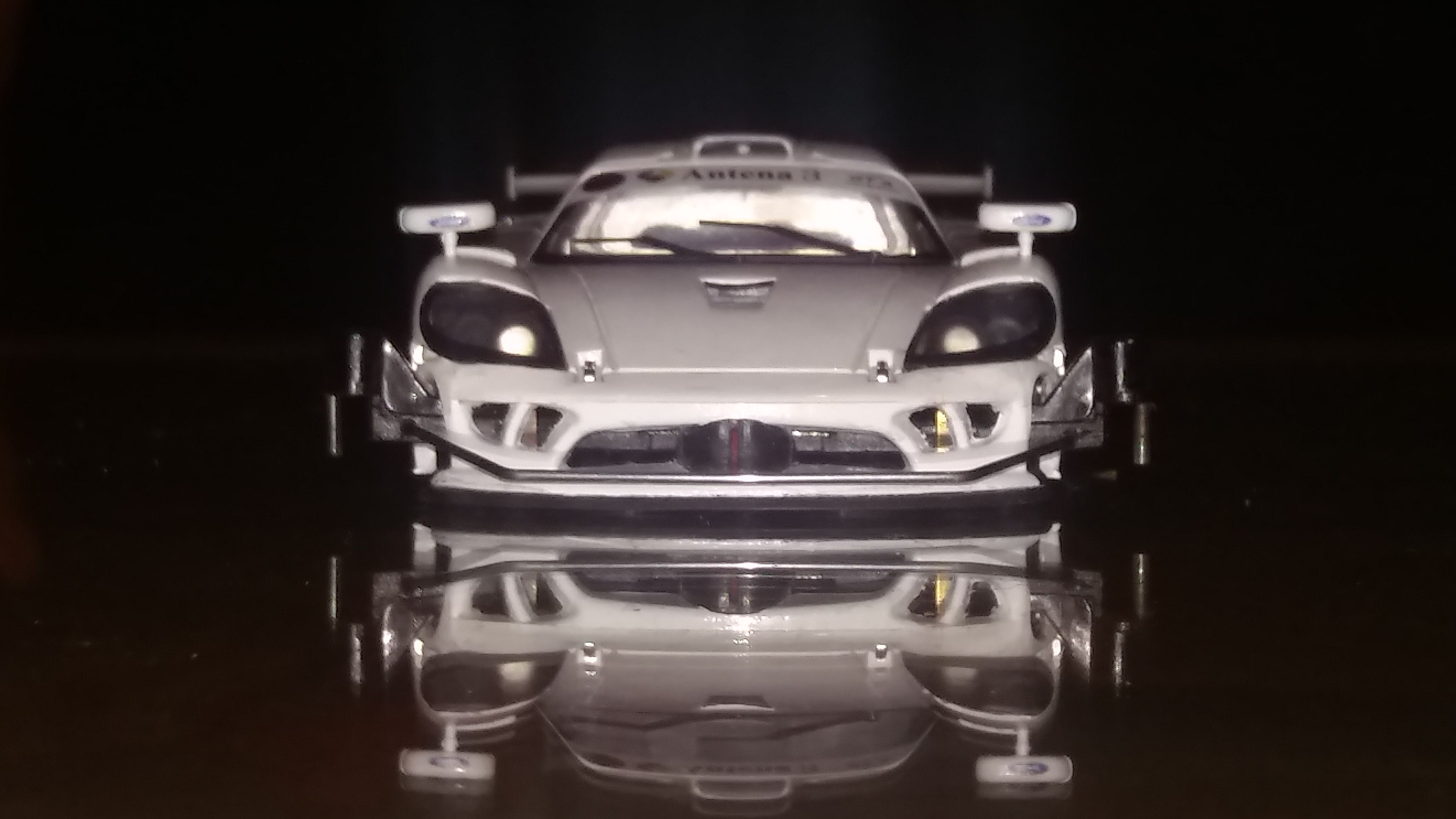

Saleen 139
hab das Teil fertig...leicht verballert, da ich die kpl. Decals abgekratzt habe.
...die Spiegel sind auch nur aufgesteckt :tongue-squint:
Bilder morgen...oder so :tongue-wink:

Beiträge: 3985
Saleen
Bilder auf meiner Seite...die letzten auf Seite 7 bei Umbauten.

Licht bei Fahrt (Dimmbar hinten)
beim Bremsen leuchten alle 4 voll, unabhängig von der eingestellten Fahrtlicht-Leuchtstärke hinten :lookaround:
...also auch bei Tagfahrtschalter ein (also Fahrtlicht kpl. aus)...auf Bremse funzen dann alle 4 voll :up:
...durch das dünne Anschlußkabel wackelt die Kiste als wäre nix drin...da schmal auch bei Anfahrt auf K1 innen übertrieben flott.
139 gramm schwer/leicht
