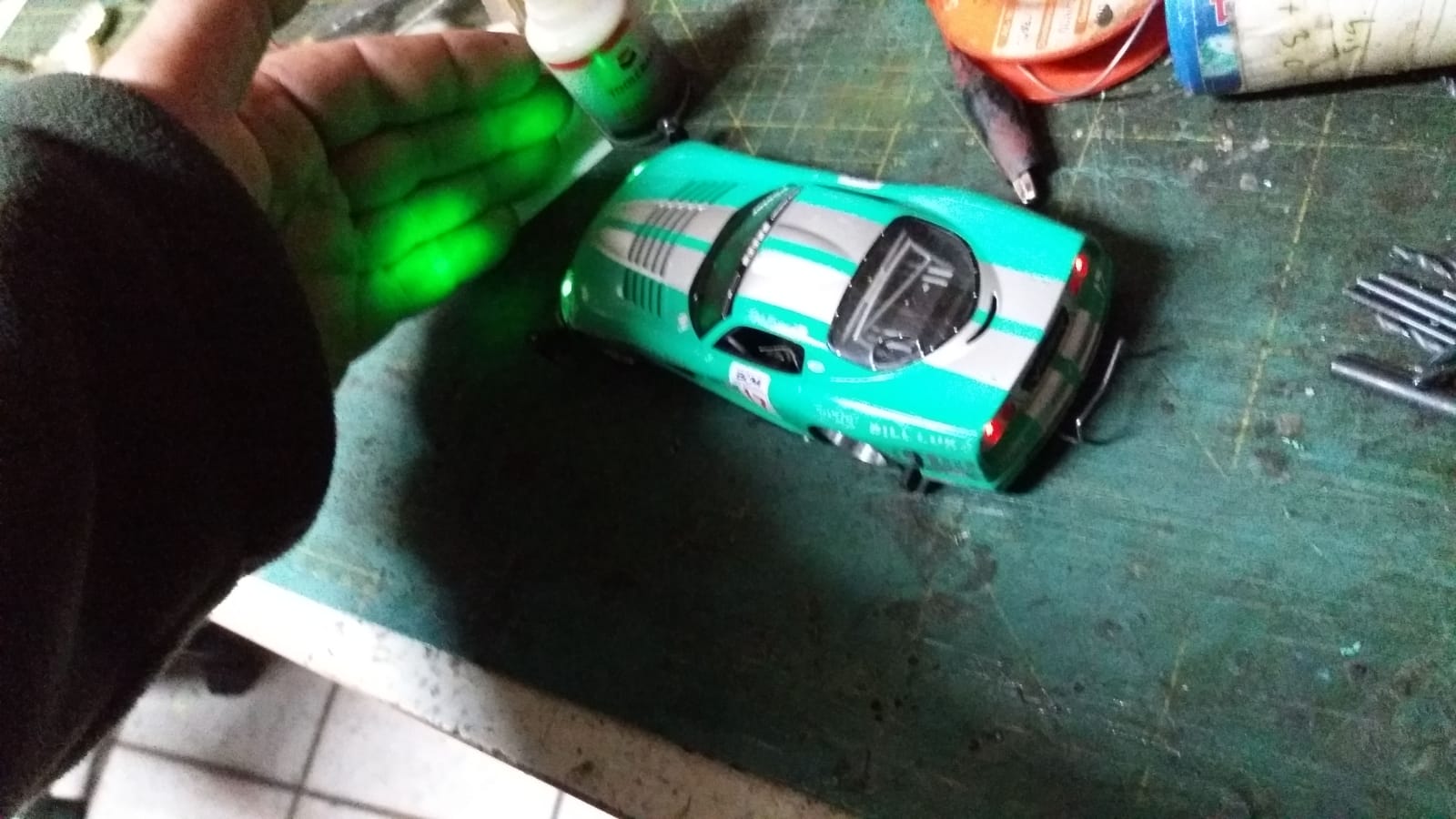

Hab der grünen Hornby Viper (passt super auf's Chassis) neue LEDs verpasst
Das war Original drin...ist nix...kaum Leuchtkraft, dachte das funzt
...hinten die roten hab ich sofort getauscht :up: ...werde in Zukunft erst immer alles rausreißen :D
Mit der Viper hab ich übrigens die absolut schnellste Runde auf meiner Strecke hingeknallt
(Spur B...ike) :anbeten:
Beide Autos mit der GTO auf gedruckter Brücke...von Sammy :thumbsup:
...Roland hat mich fast :scared: ...auch seine beste Zeit :thumbsup:
Werde bald die Strecke etwas ändern :evil:
Hab der Viper dafür die grünen 3mm LEDs von Reichelt vorne reingesetzt (6000mcd reicht)...passt
Schbischele sinn schun kännme draan :tongue-squint:
:pig: hell....Koi Vergleich mit Original :shake: :sweat: :thumbsup:

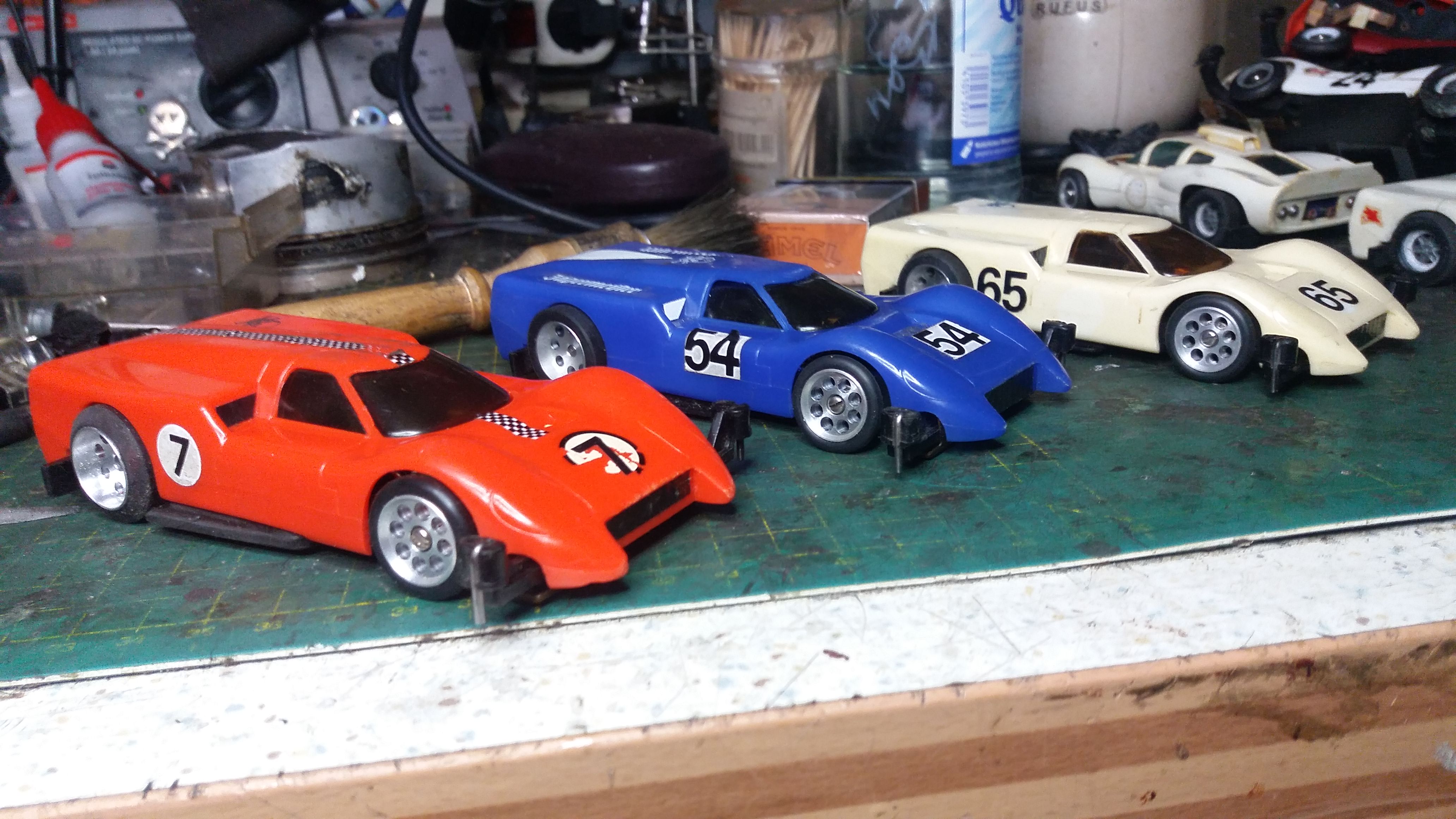

...die hinteren Reifen auf den großen Felgen (Ortm.13g) hab ich mal mit extrem dünnem
doppelseitigem Klebeband fixiert...also nicht das normale doppelseitige Teppich-Klebeband :P ...nee, extra dünnes...koine Ahnung woher, wer das hier angeschleppt hat :halo:
Einmal um die Felge in Reifenbreite...Reifen drauf.
...hält, zumindest auf den Felgen mit Bund super :thumbsup:
Behaupte das des einfacher und sauberer funzt, anstelle der totalen Fixierung mit Sekundenkleber.
Vorteil...so lässt sich das Gummi ohne Klebereste wieder problemlos lösen.
Einfach mal selber testen :tongue-wink:
:bye:
