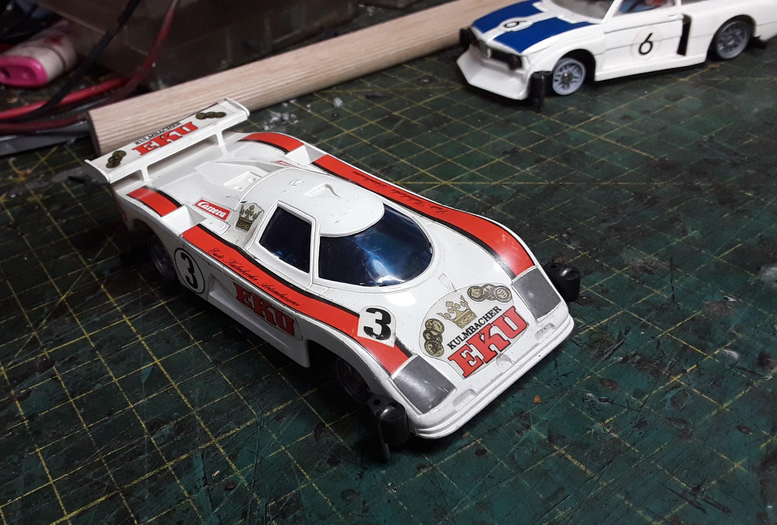

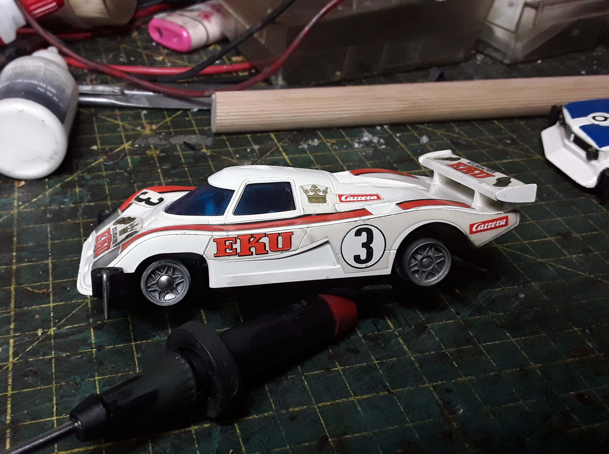

...jo..bisschen anders...awa deiner sieht saugudd aus :thumbsup:
Reifen unten...liegt in Kiste :sleeping:

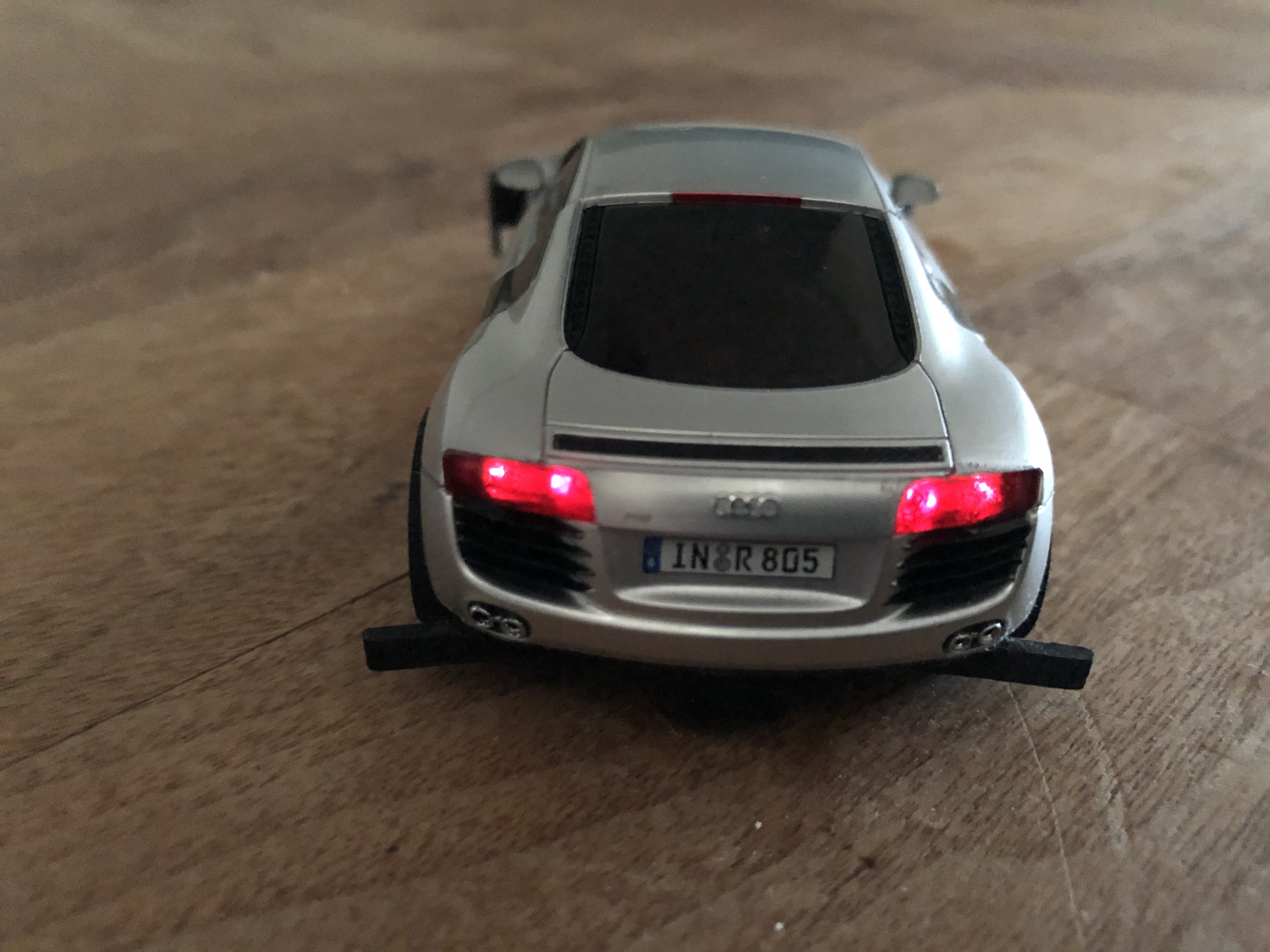

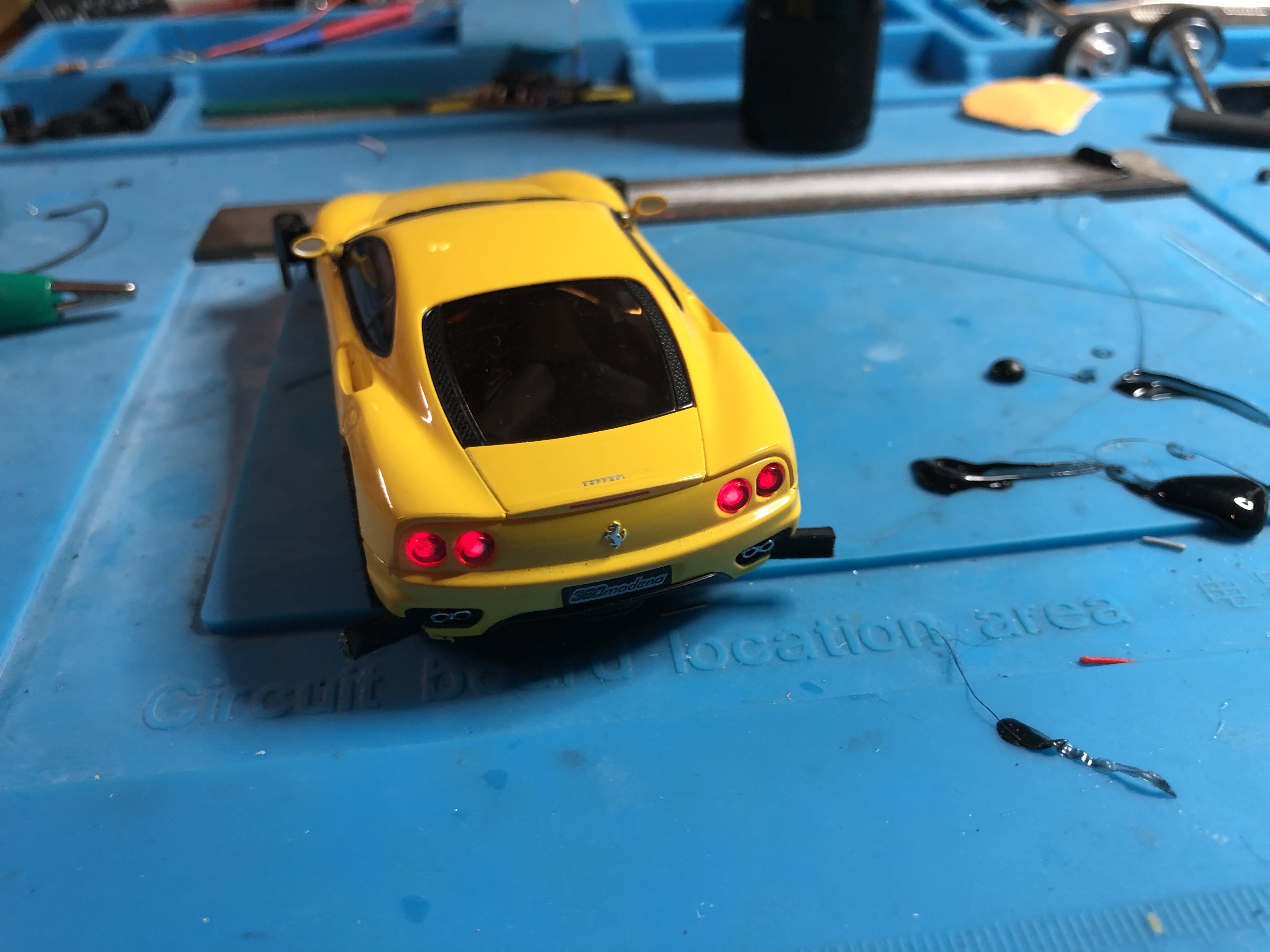

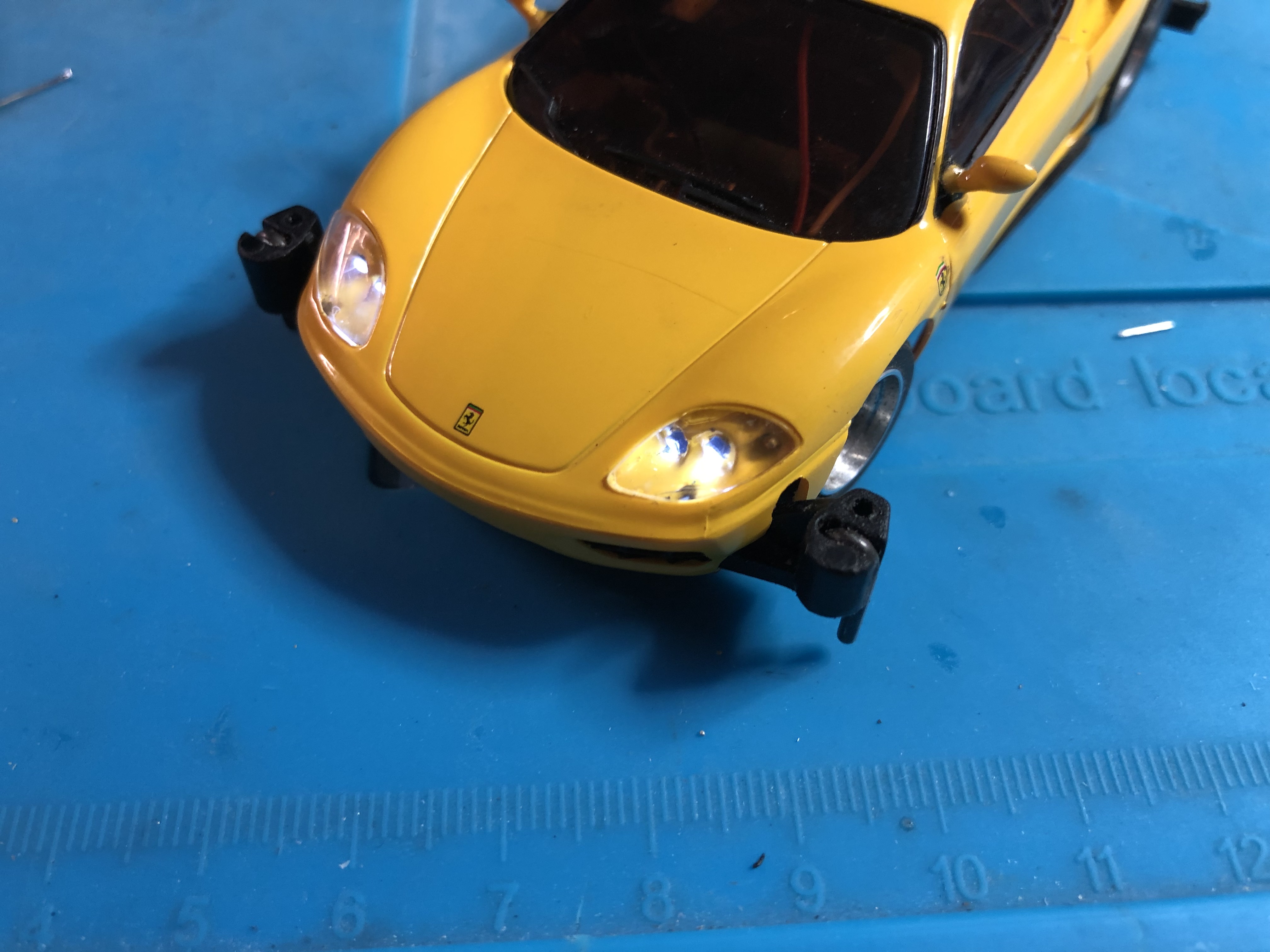

Mal wieder Zeit zum Basteln gefunden...
...mit Rufus‘ GTO...

:shake: :sweat: :thumbsup:
Top auf die Servo gestellt :tongue:
Die LEDs super hinter Glas :thumbsup:
...auch die Felgen :tongue:
Echt...as good as it gets :anbeten:
Haste Schrumpfschlauch über den Leds?...sieht hinten nach 4x LEDs aus?
Saugudd :prost: ...kommst du zum Treffen :scared:

Rufus hat geschrieben::shake: :sweat: :thumbsup:
Grüße von der Süd-Westfront :knockout:
Nein habe da „Duck Tape“ genommen, da die LED‘s hinter dem Frontglas eingeschliffen sind...
Hinten sind es nur 2 LED´s die aber jeweils durch zwei Bohrungen der Karosserie leuchten...
Ja komme auch zum Treffen, freue mich schon euch alle wieder zu sehen !!!
Irgendwie ist das nach dem letzten Mal zu einem „Muss“ für mich geworden...
:banana:
Grüße aus der Hauptstadt :daumen:

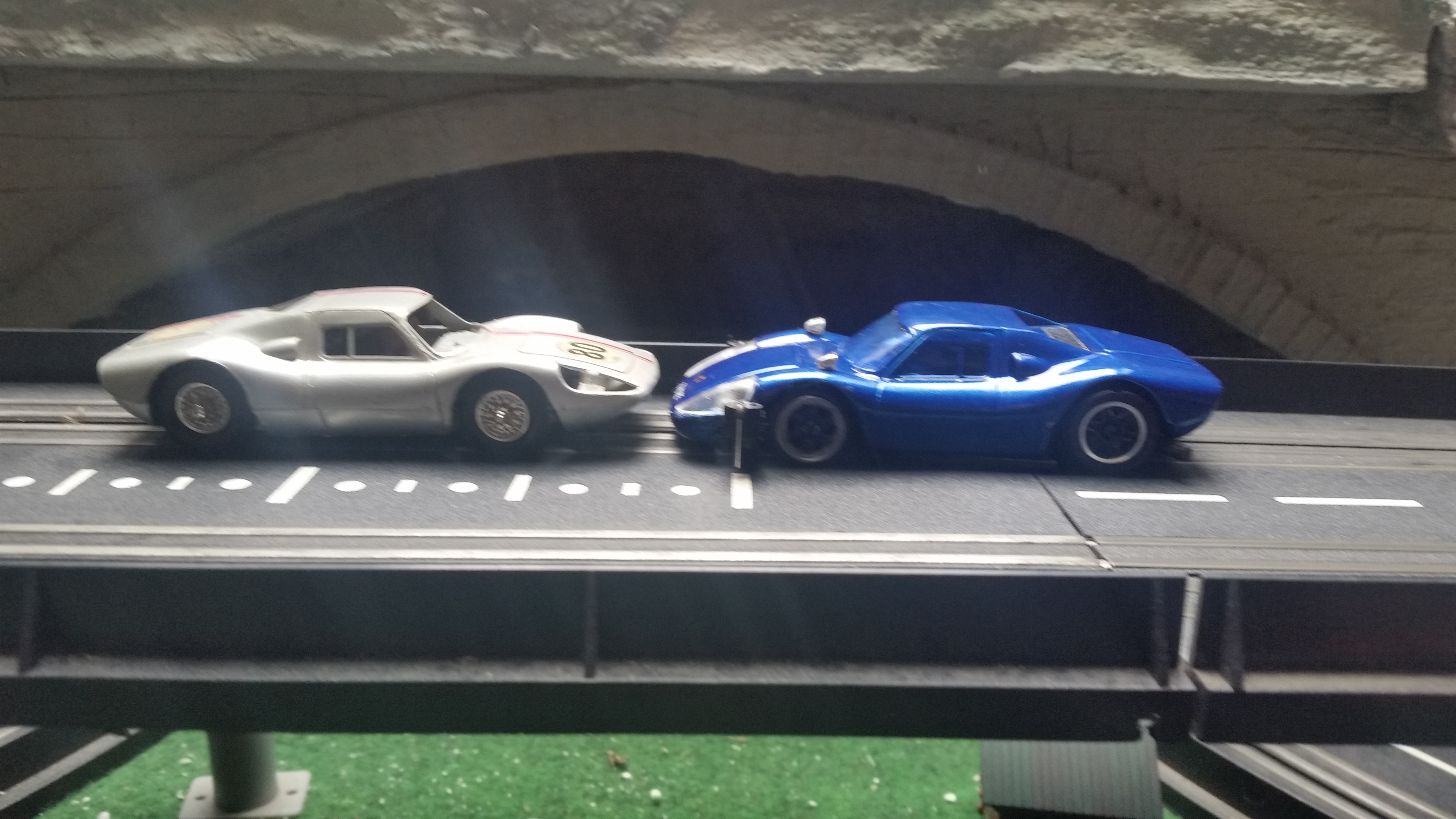

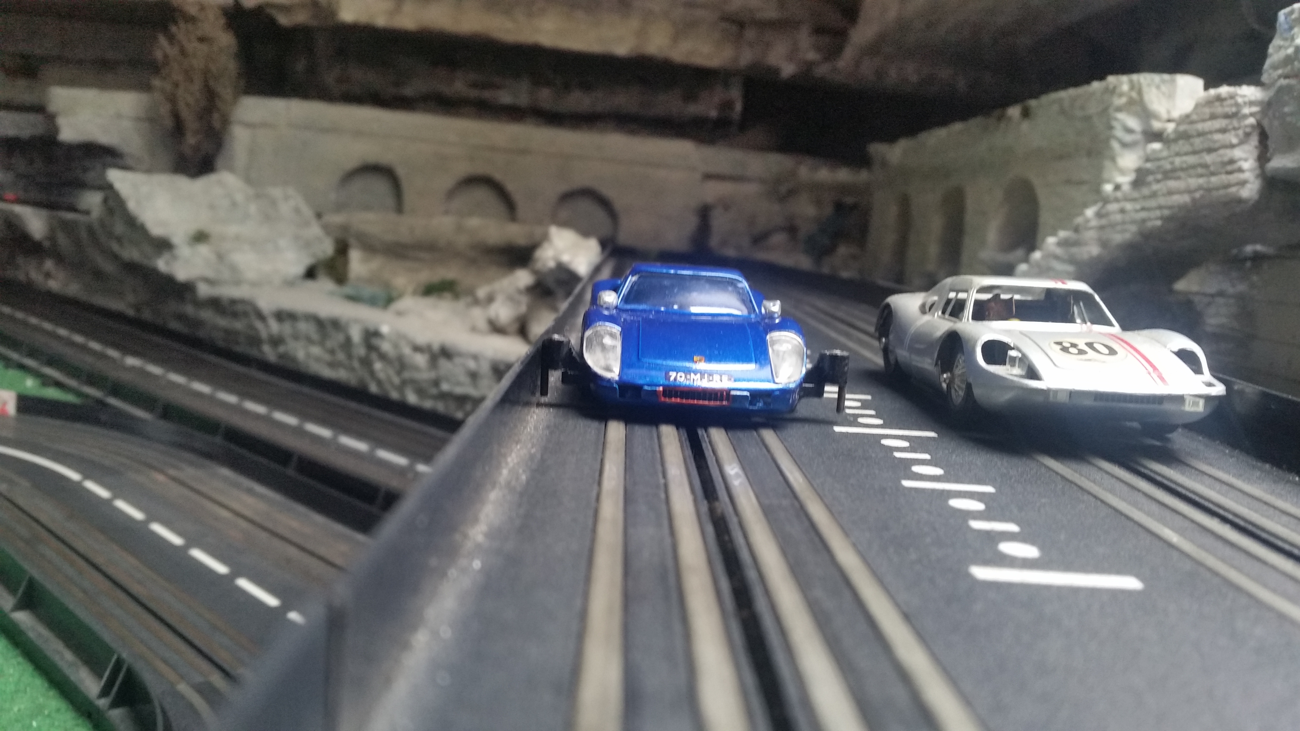

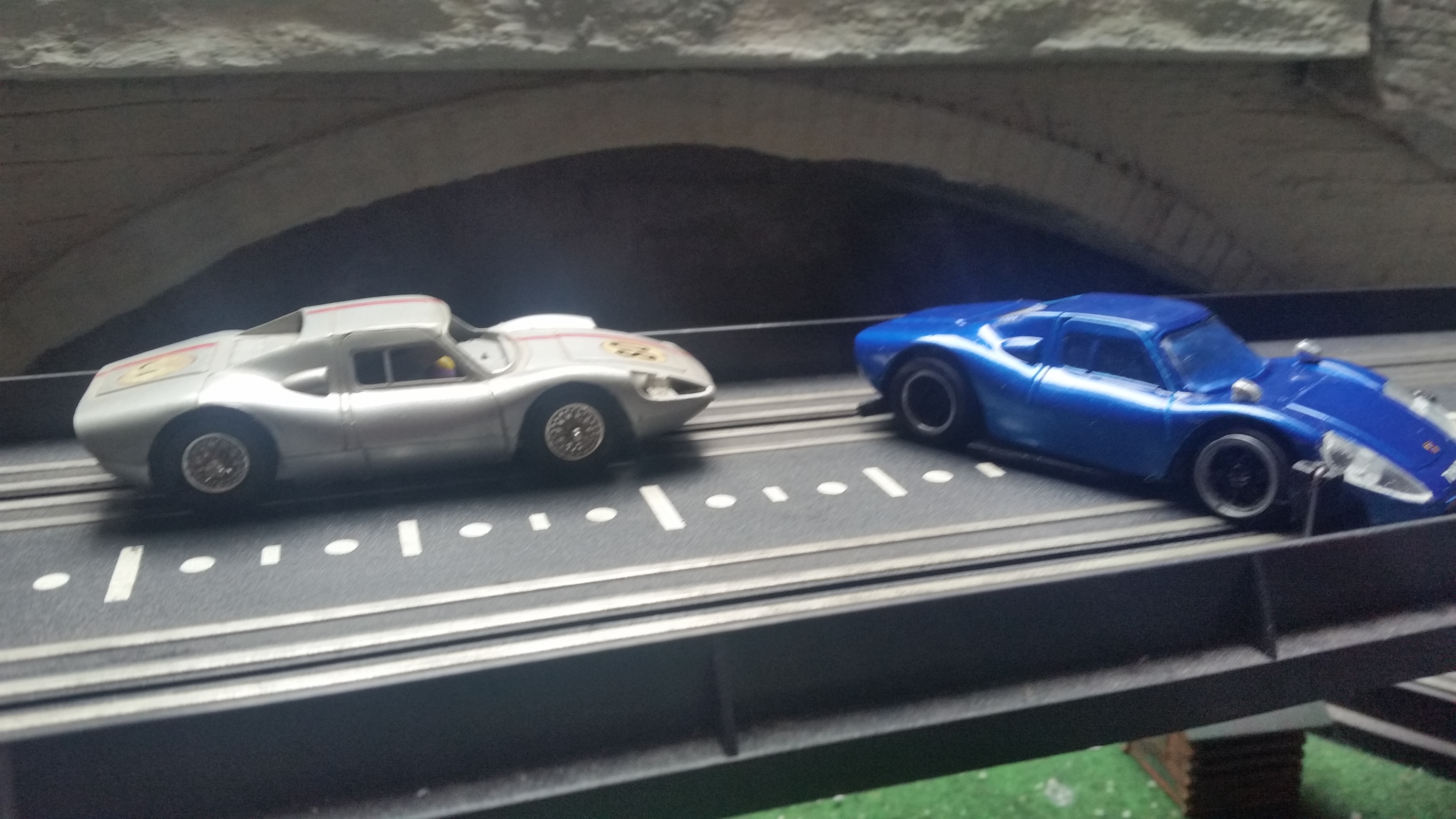

Jouef porsche 904 fast fertig kleinigkeiten mach in Homberg diese Woche :banana:
Hoffentlich is Jörg da mit Felgen kann ich mein Countach fertig bauen.
Bin noch nicht sicher wann ich eintreffe entweder Mittwochabend spät oder Donnerstag irgendwo im Mittag.Ich habe noch Nachtschichten .
Gruß und bis bald .
Robert
Vorher grau nachher blau .
Loat mer küüln,'t lup wa los.
Beiträge: 4041
Re: Umbauten 140 in 2019
Saugudd...blau steht der Schönheit gut :up:

Sehr schöner Porsche 904.
Gut gemacht! :anbeten:

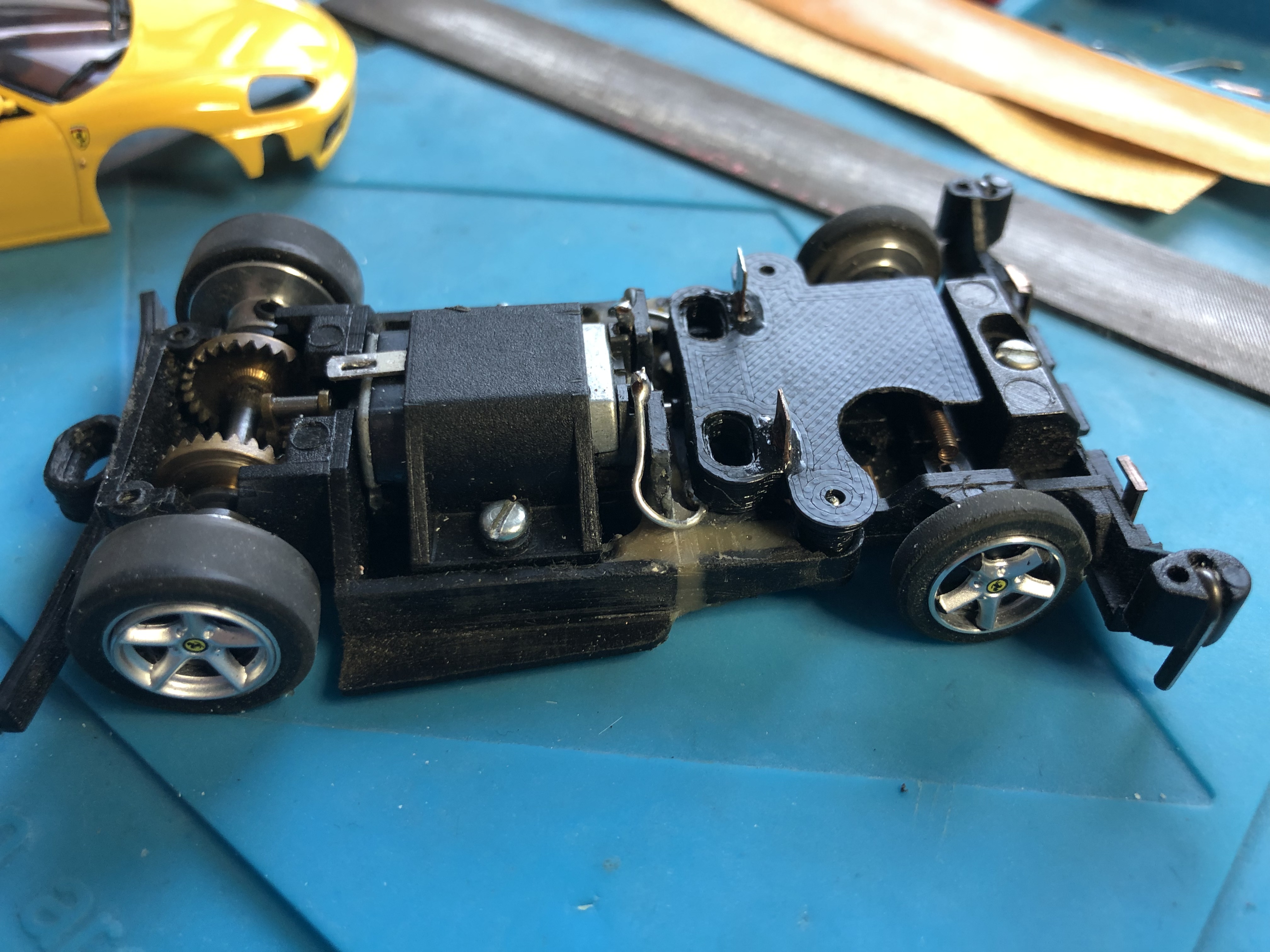

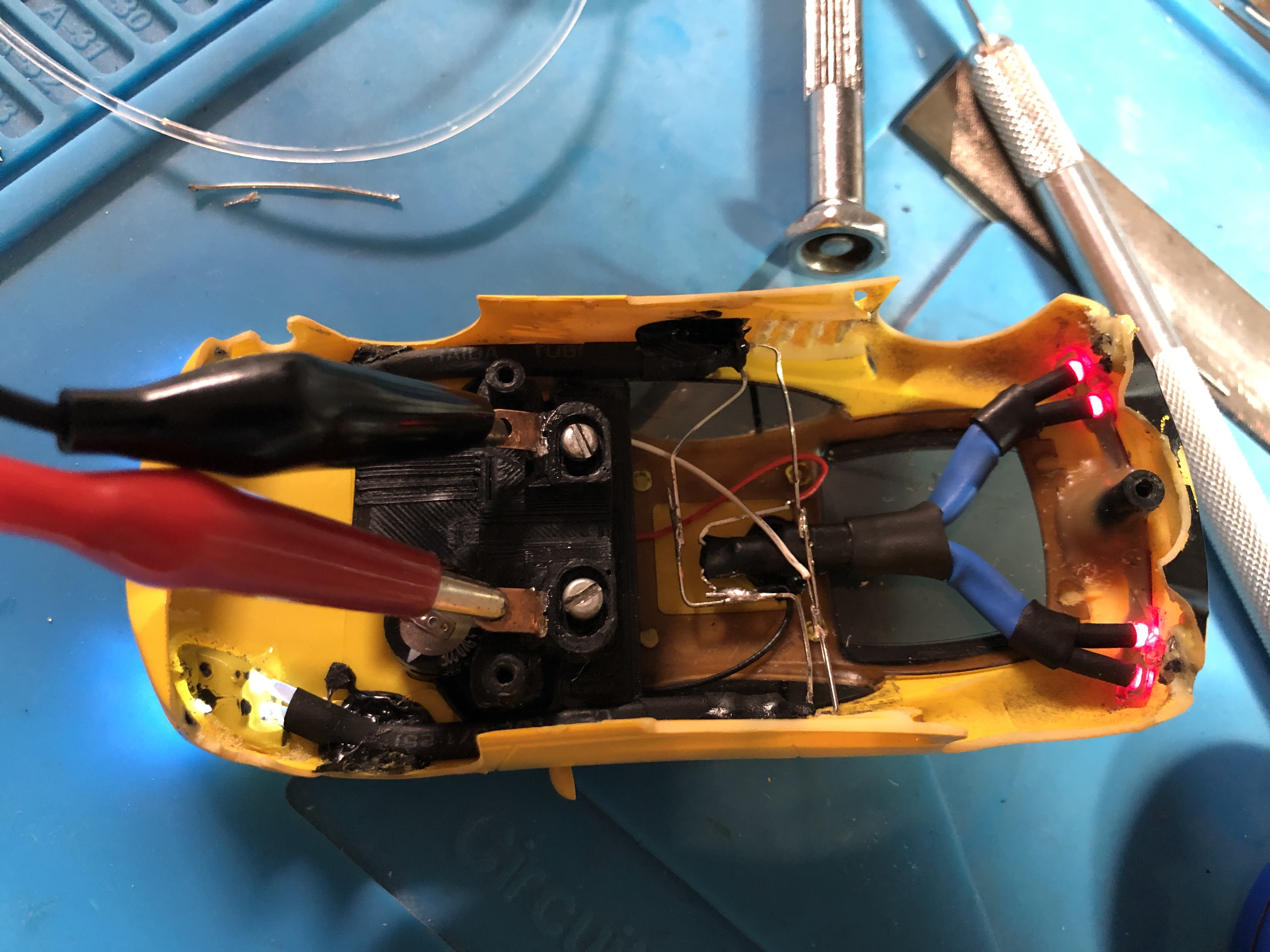

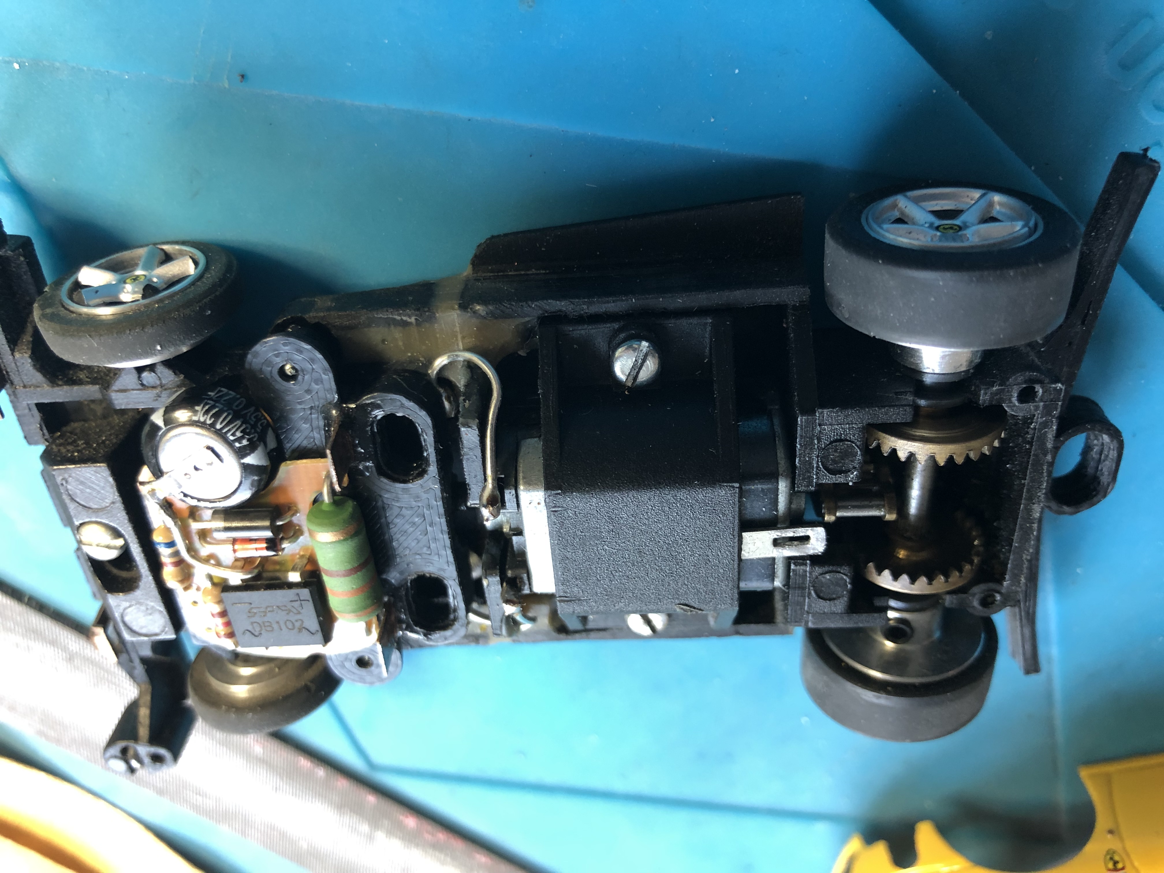

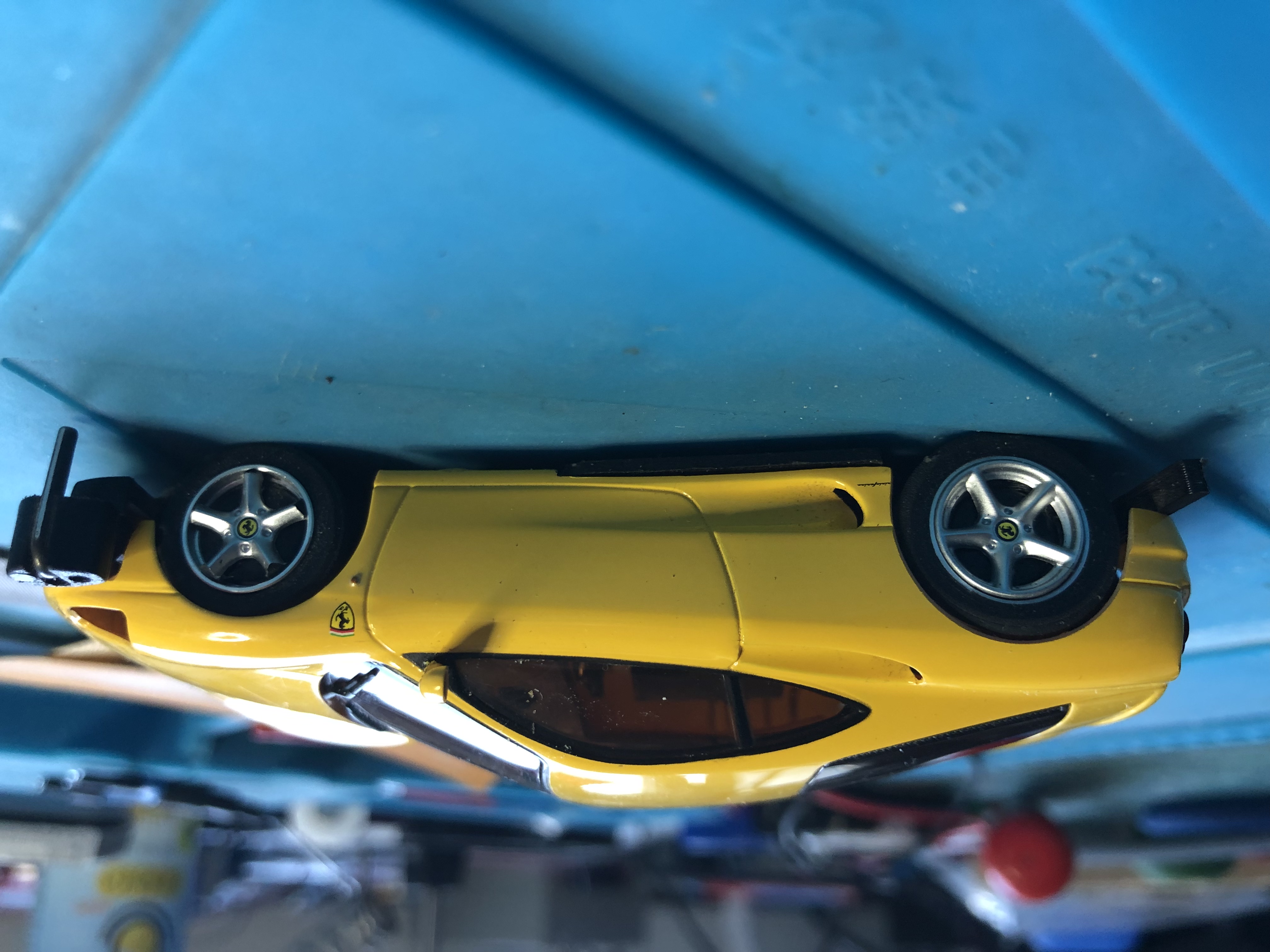

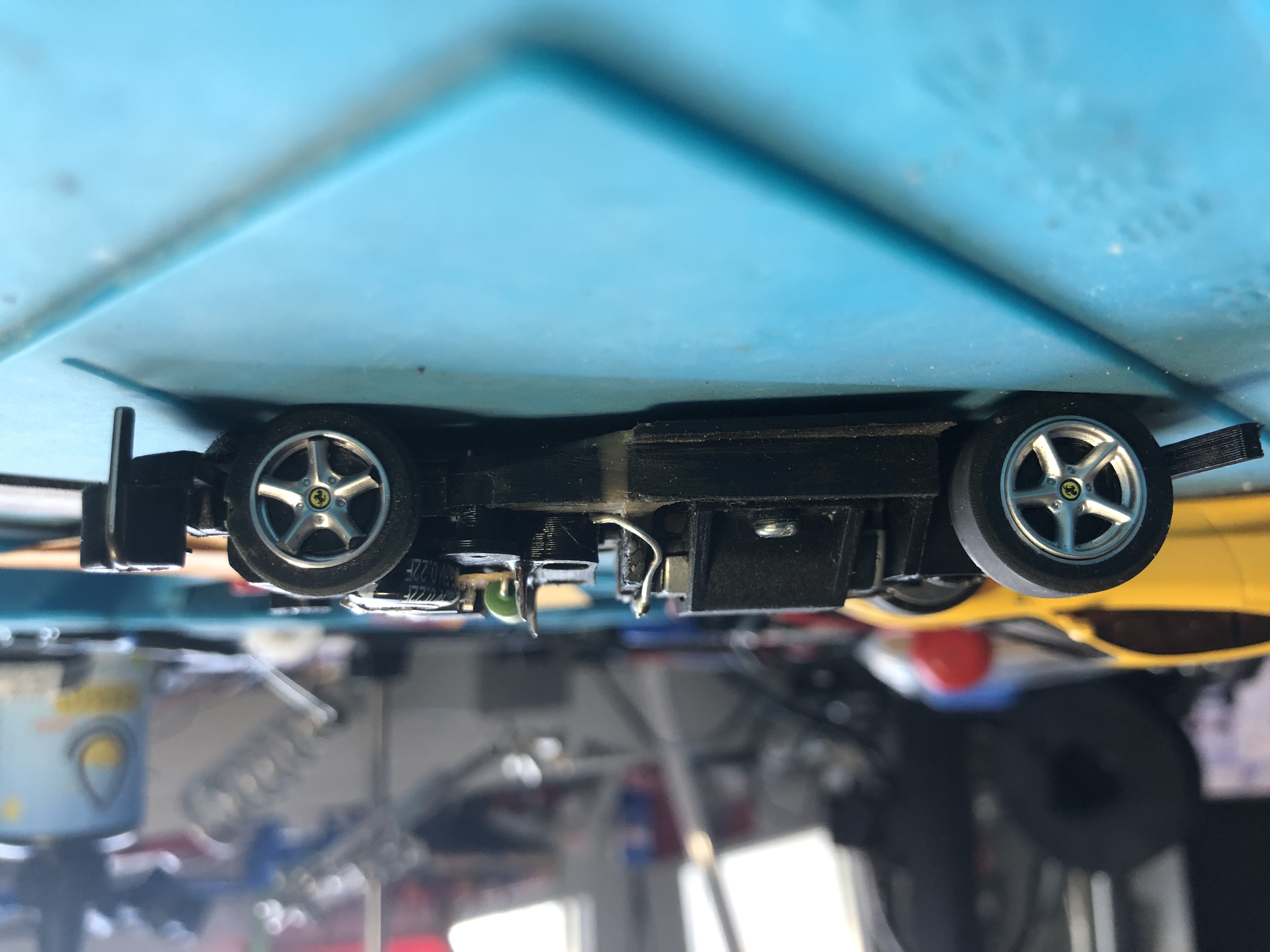

Hab mal wieder Zeit gefunden zum Basteln:
Rufus seine geniale GTO mit 8 Lichtleitern an 3 LED´s auf 3D geduckter Halterung für optimal tiefen Schwerpunkt mit direkter Stromkontakt Abnahme ohne nerviges Kabel zwischen Karosserie und Chassis
Sitzt, passt und alles wackelt wie es soll...
