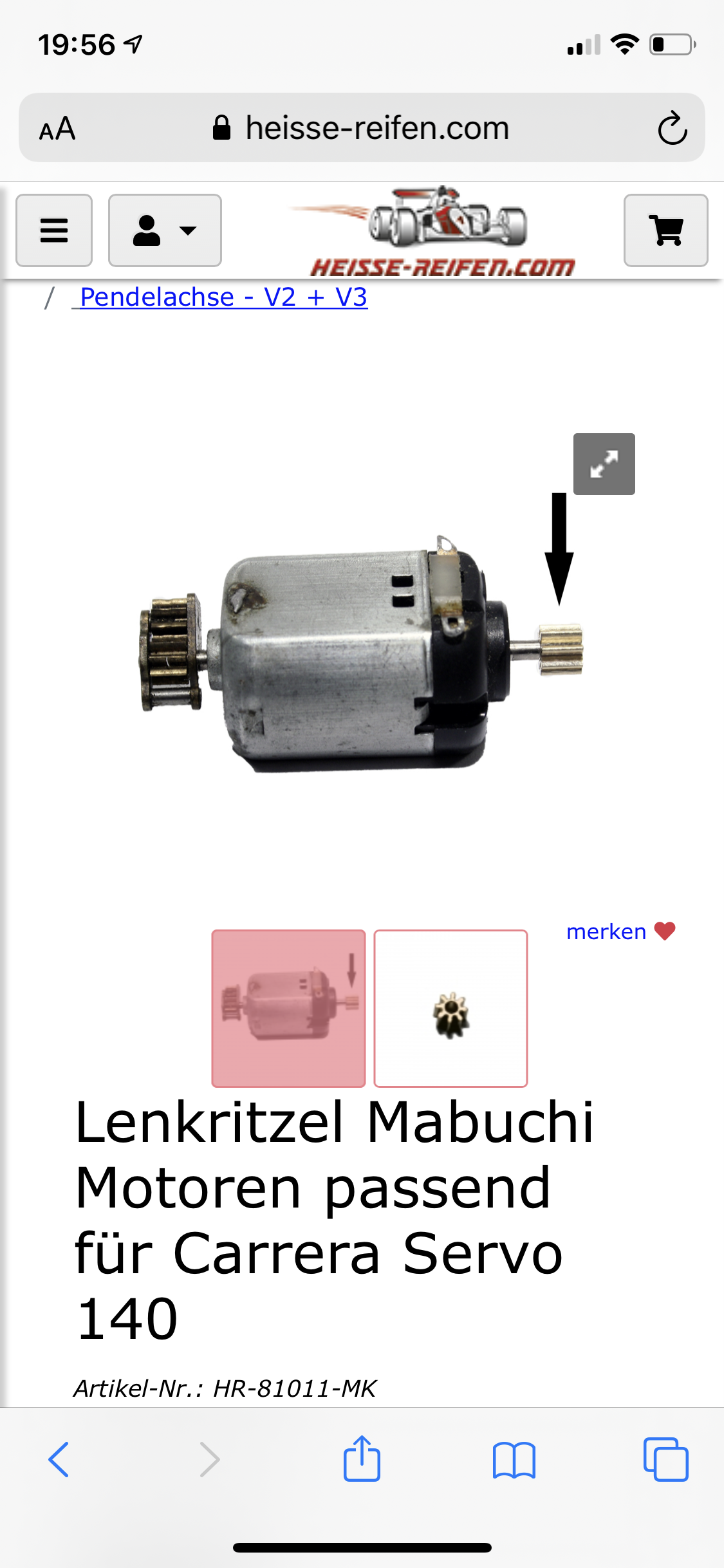

Danke aber erst Donnerstag der 07.05 hab ich Geburtstag. Ja habe mir diese Ritzel wie im Bild bestellt
