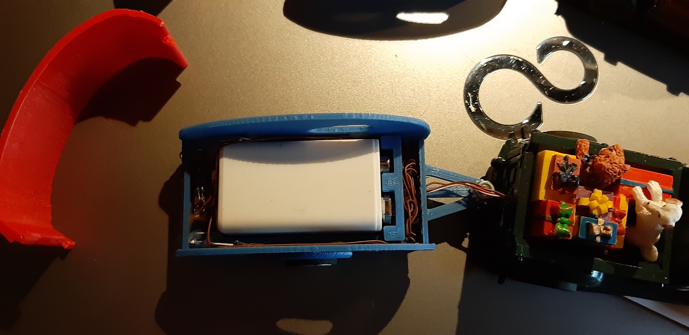

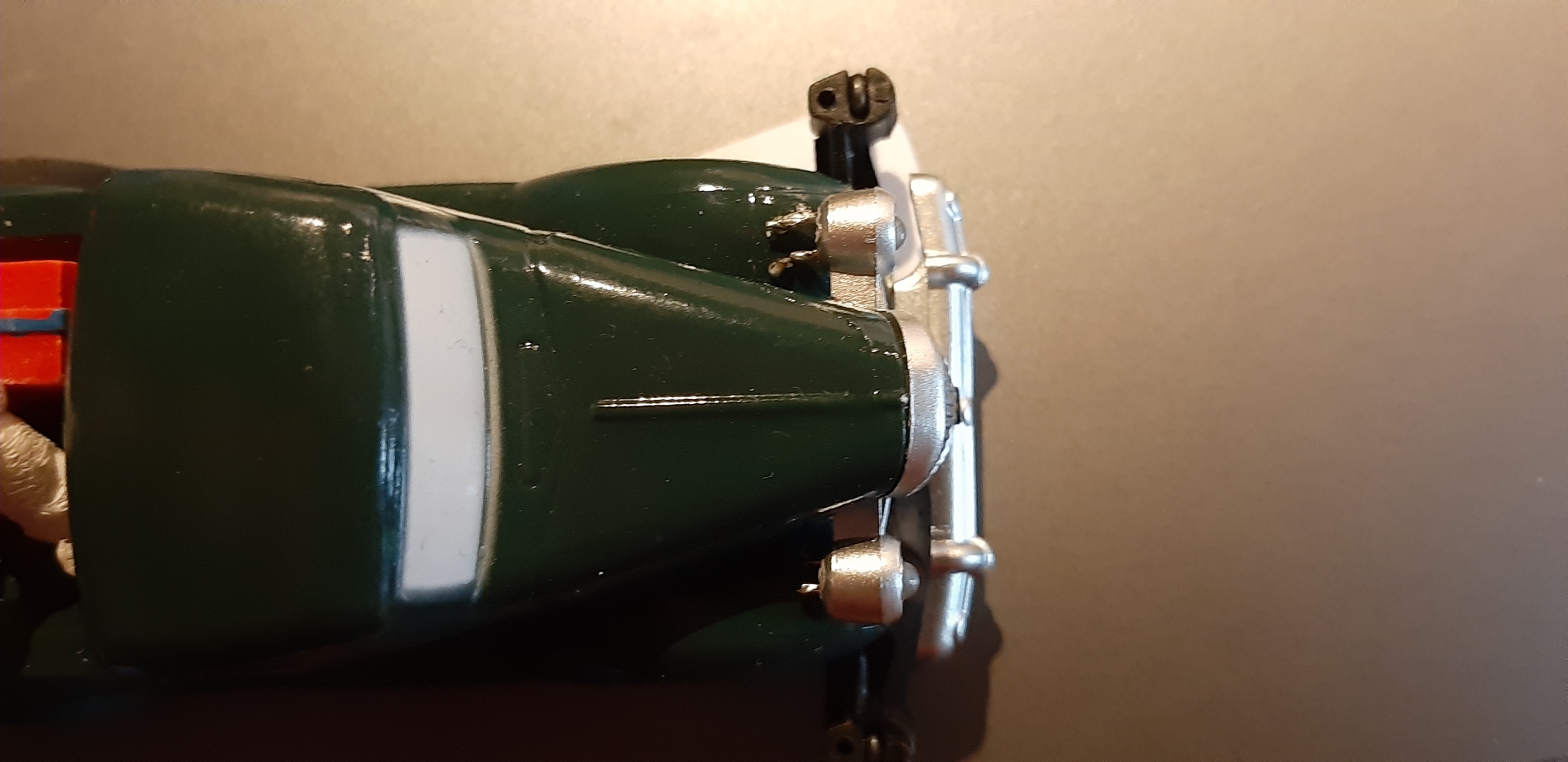

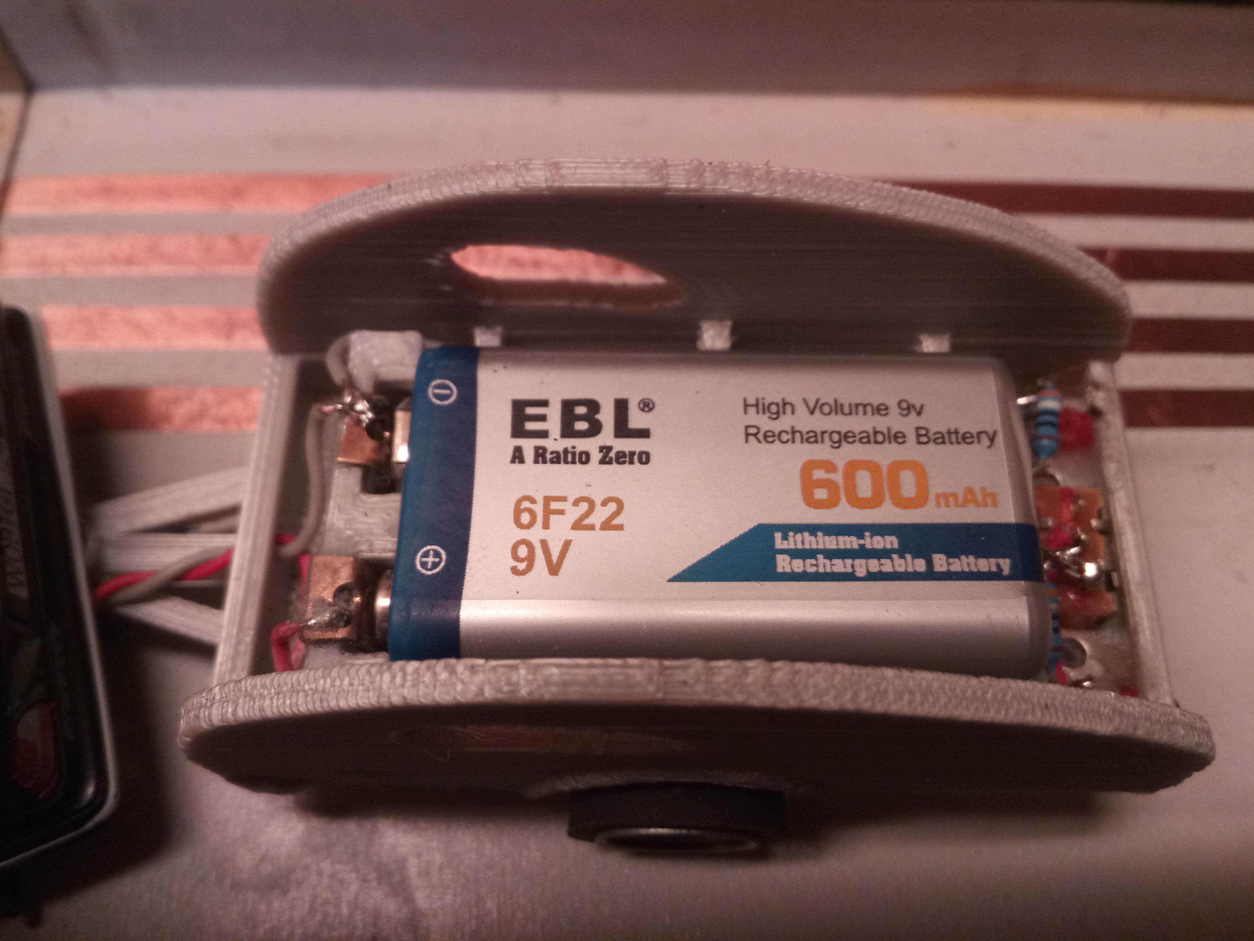

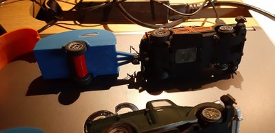

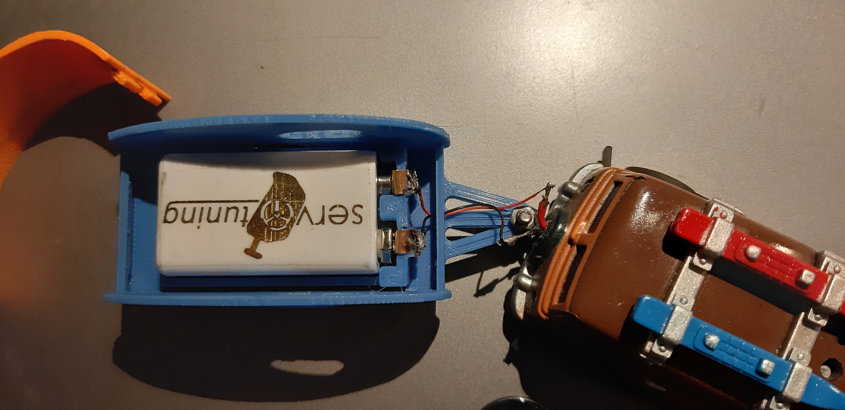

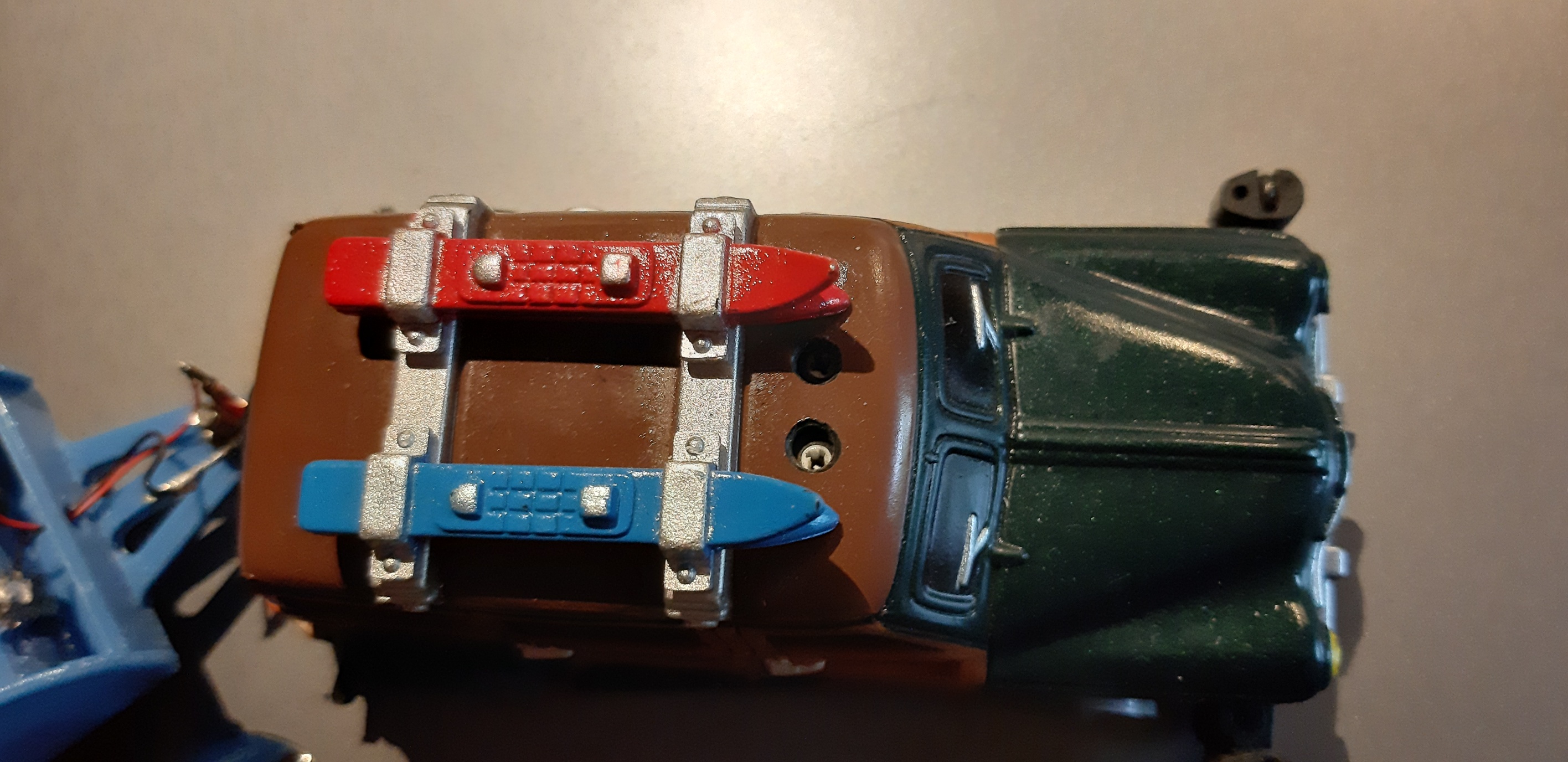

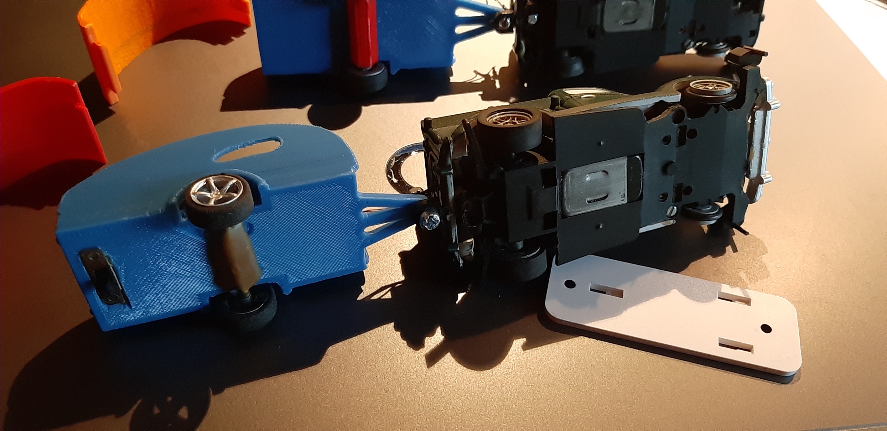

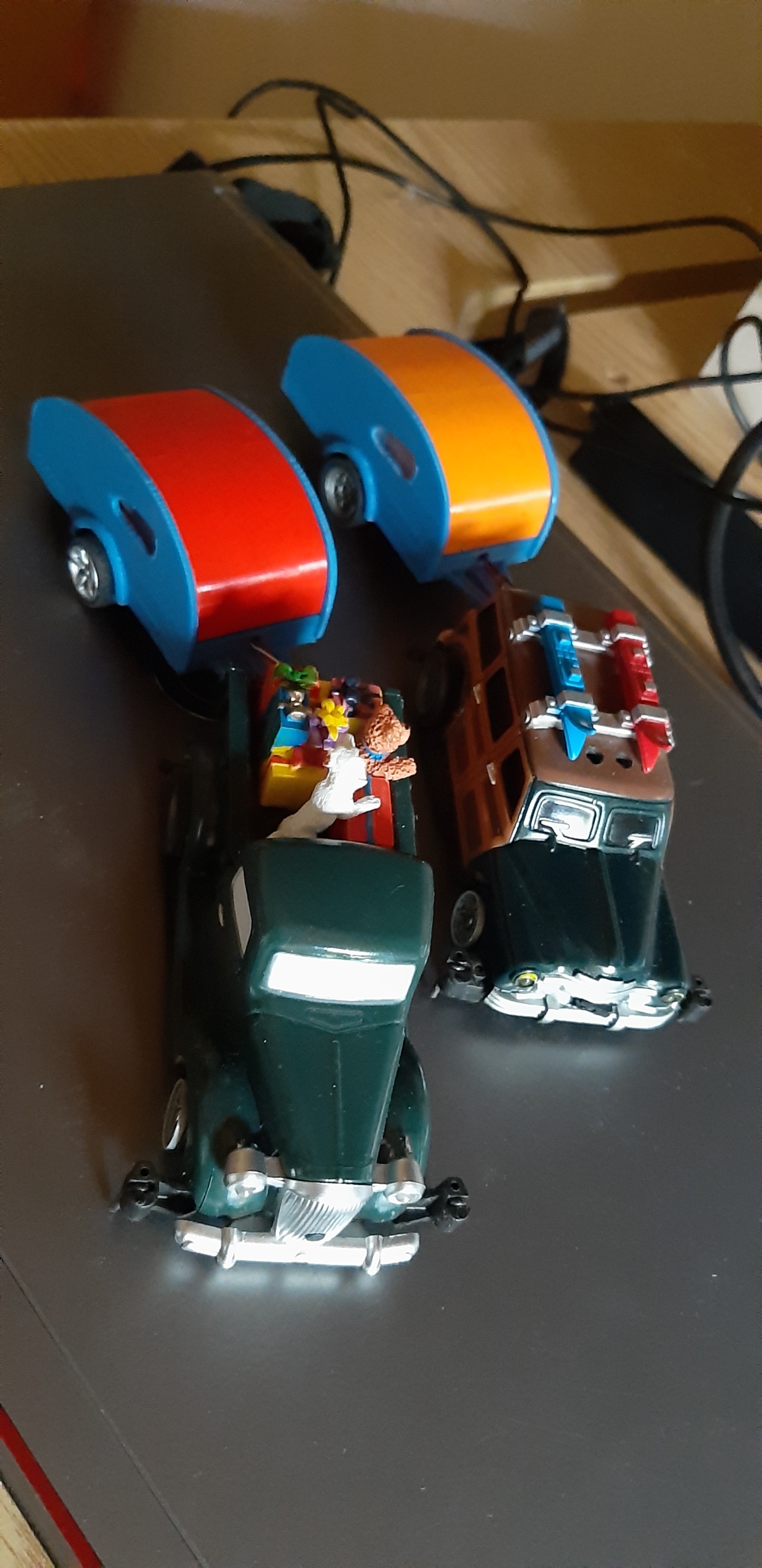

Als Fan des ASH habe ich mir mal einen 9V Block Anhänger gezeichnet und gedruckt.
So muss der Akku nur noch im Anhänger gewechselt werden.
Bei der finalen Version kommt noch der Schalter (und evtl. die Platine mit in den Caravan)
Das Ganze werde ich dann noch in der 132er Variante basteln um evtl. sogar 2 Akkus zu ziehen. die 4 Drähte in Fahrzeug sollten dann mit einem Mikrostecker angesteckt werden.
Somit kann man die Fahrzeuge beliebig ans Auto hängen, wenn man z.B. nur den Motor antreiben möchte. Dann reichen auch 2 Drähte.
Wenn meine Drucker mal wieder funktioniert gibt es mehr :confused:
hier mal ein paar Bilder von den ersten Versionen.
Und noch Videos

...brauch für die 132er nicht unbedingt größer werden...sollte auch so passen :thumbsup:
Ein Drucker der nicht druckt steht unter Druck :tongue-wink:

Tolle Idee, auch die selbstgebastelten Kontakte :thumbsup: :thumbsup: :thumbsup:
Beim 132er würde ich es nicht unbedingt machen, zumindest die Standardvariante. Die quälen sich so schon genug durch die Innenkurven, ein Anhänger bremst da zu sehr.
Obwohl, Rufus' seine beweisen, dass nur meine zusammengestümperten ASHs das Problem haben... also mach einfach.

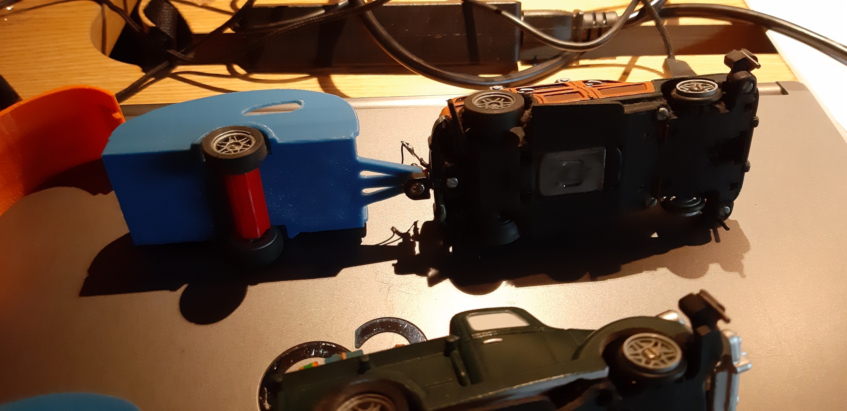

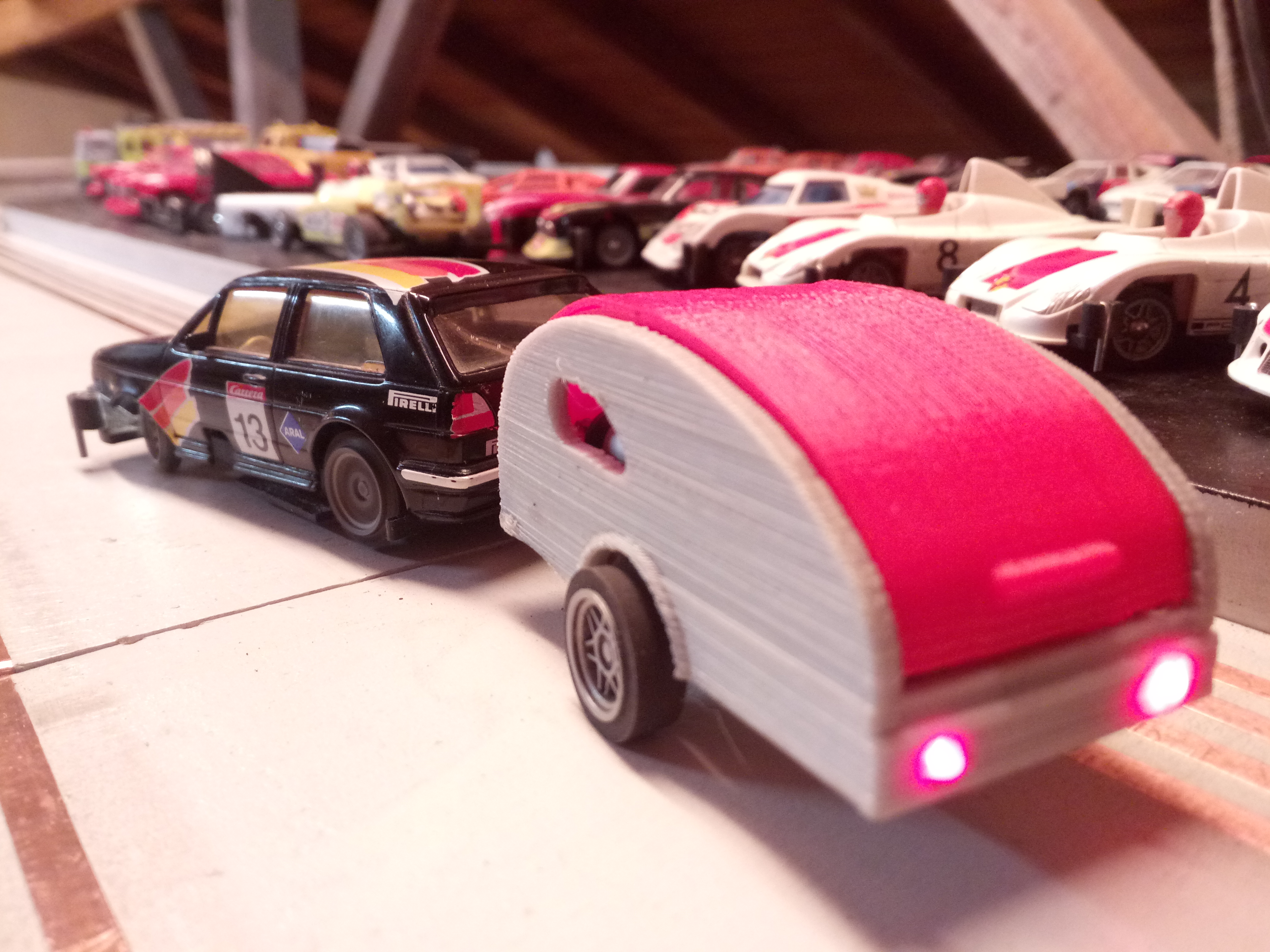

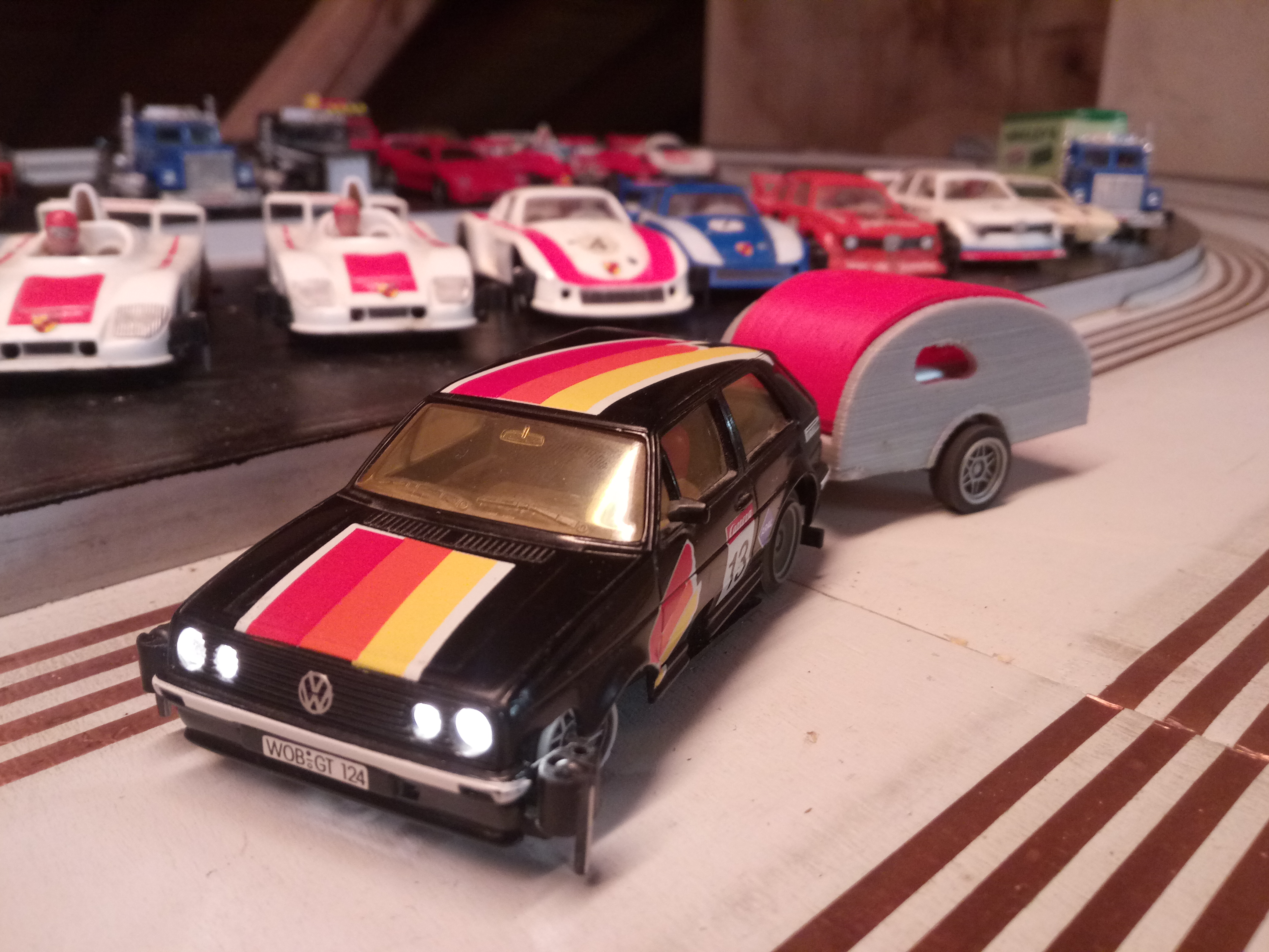

Nachgebaut!
Saugutes Ding, dieser Anhänger!
Nur, dass es kein ASH ist, sondern ein SAH (Standard-Akku-Hindi).
Warum?!?
- weil ein ASH viel viel Arbeit ist zu bauen
- ich bereits zwei 140er ASHs habe, und mehr als zwei einfach nur Chaos machen würden
- ich gerne zusätzlich zu den ASHs normale Spur-Hindis auf die Bahn stelle, um mehr Betrieb zu machen - nur, dass die Spur-Hindis gerne mal wegen Kontaktproblemen stehen bleiben
Also ist das ein stinknormales Hindi-Chassis, dreht aber aufgrund Akku absolut zuverlässig seine Runden, selbst wenn er mal die Spur verlässt. Ich bin absolut zufrieden.

Ist nix besonderes! Einfach nur ein normales Hindi-Chassis, das jetzt mit Akku gespeist wird. Ich fand, der Golf passt dazu - der Umbau auf V1 ist auch nicht kompliziert. Wobei man eigentlich jedes Chassis für einen Akku-Hindi zweckentfremden kann, dann halt mit Widerstand weil sonst zu schnell.
Der Hänger muss nicht unbedingt im 3D-Drucker entstehen, so einen kann man sich auch selber schnitzen oder ein Spielzeug umbauen.
