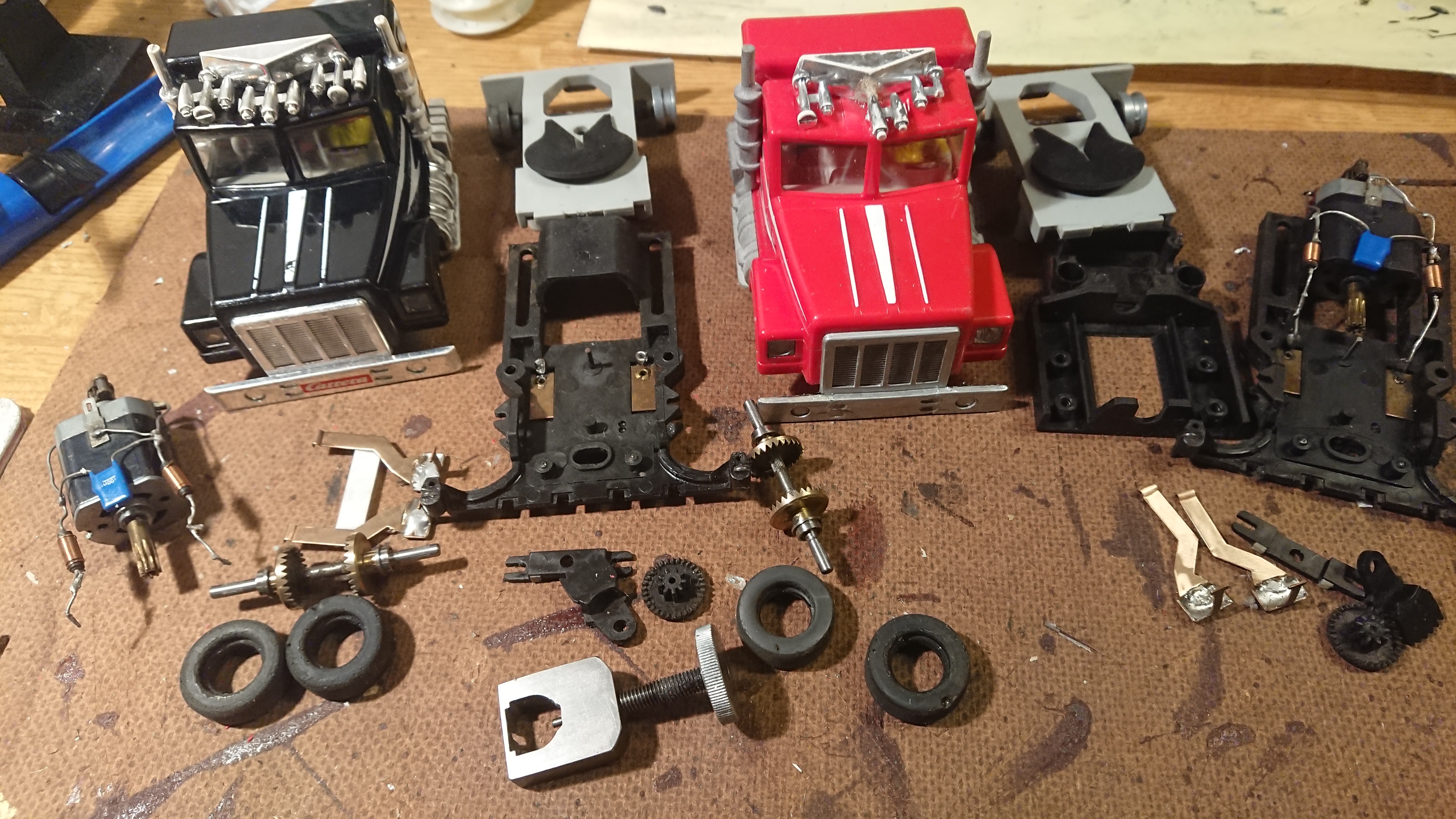

Heute kriegen die ersten zwei (von fűnf) Trucks den 1Mio Runden Kundendienst.
Ein echtes Wunder, wenn man das Zeug nicht mit 30V fährt, hält es durch bis zum Zerfałl.
Motoren mit 2mm Achsialspiel, weggebruzzelte Motorkohlen, Achsen wo Du durch die Lagerbuchsen durchschauen kannst...
Alles kein Problem!
Als erstes mal in der Waschküche dje Karosserien durchgespült und alles wieder angeklebt, was dabei an Peripherie abgefallen ist.
Bei dem Roten Baron fehlt leider einiges an Zierrat. Mussu drucken....
Alles kein Problem!

Ein letztes für heute:
viel hat sich auf den ersten Blick nicht getan, aber der Motor gaaanz links hat jetzt :
... wieder nur minimales Spiel
... neue Kohlen und Federn dazu
... den Ritzelkäfig so justiert, dass er an unverschlssener Stelle in die Achsritzel greift und so eine weitere Million schaffen wird.
Die Achsen sind von eiernden Originalfelgen befreit und Kugellager draufgesteckt. Nächste Woche kommen Alus dran.
Rufus würde sagen:
Nix wie Arwät!
