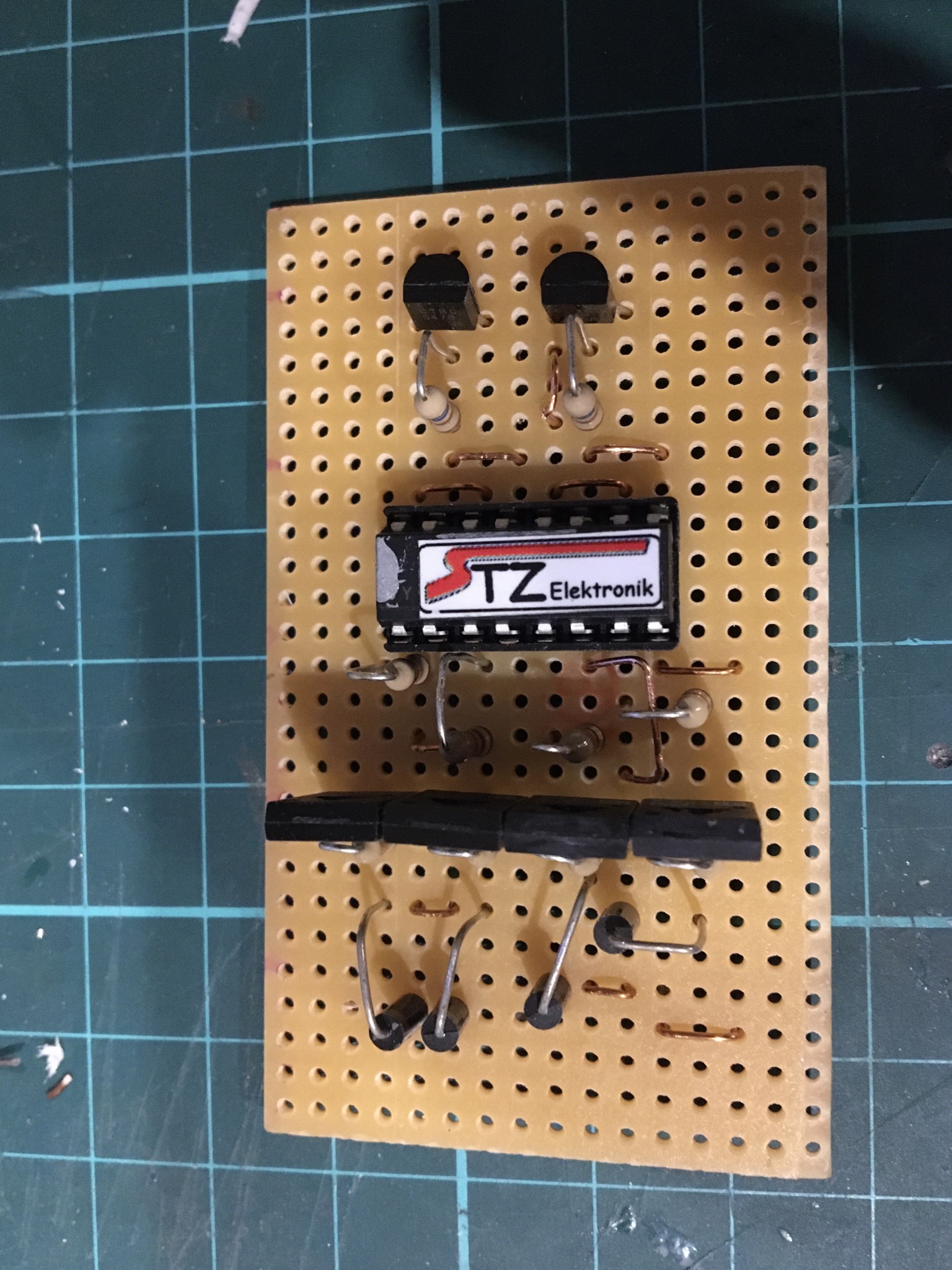

Sehr langsam geht auch in meinem Keller etwas vorwärts...

Das wird auch mal Zeit...
Hast du an die Leiterbshnunterbrechungen auf der Rückseite gedacht?

Hallo Helmut,Servospeedway hat geschrieben: Mo 22. Jun 2020, 22:14 Das wird auch mal Zeit...
Hast du an die Leiterbshnunterbrechungen auf der Rückseite gedacht?![]()
Hast ja recht. Aber immer ein kleines Stück weiter. Das passt schon so.
Ja, die Unterbrechungen und Brücken sind drin. Löten muss ich noch üben. Sieht nicht toll aus, aber erfüllt bestimmt seinen Zweck. Kann man im Vorfeld Prüfungen durchführen, um fest zu stellen, ob alles passt?
In nächster Zeit noch die Anschlussschie realisieren.
Eins nach einander.

Erste Prüfung ohne IC!
Die Autos müssen auf dem Impuls fahren können und dabei etwas langsamer werden.
Also langsam drüber fahren, dann merkt man es. Wenn du falsch herum lenkst, müssen sie stehen bleiben.
Viel Erfolg
