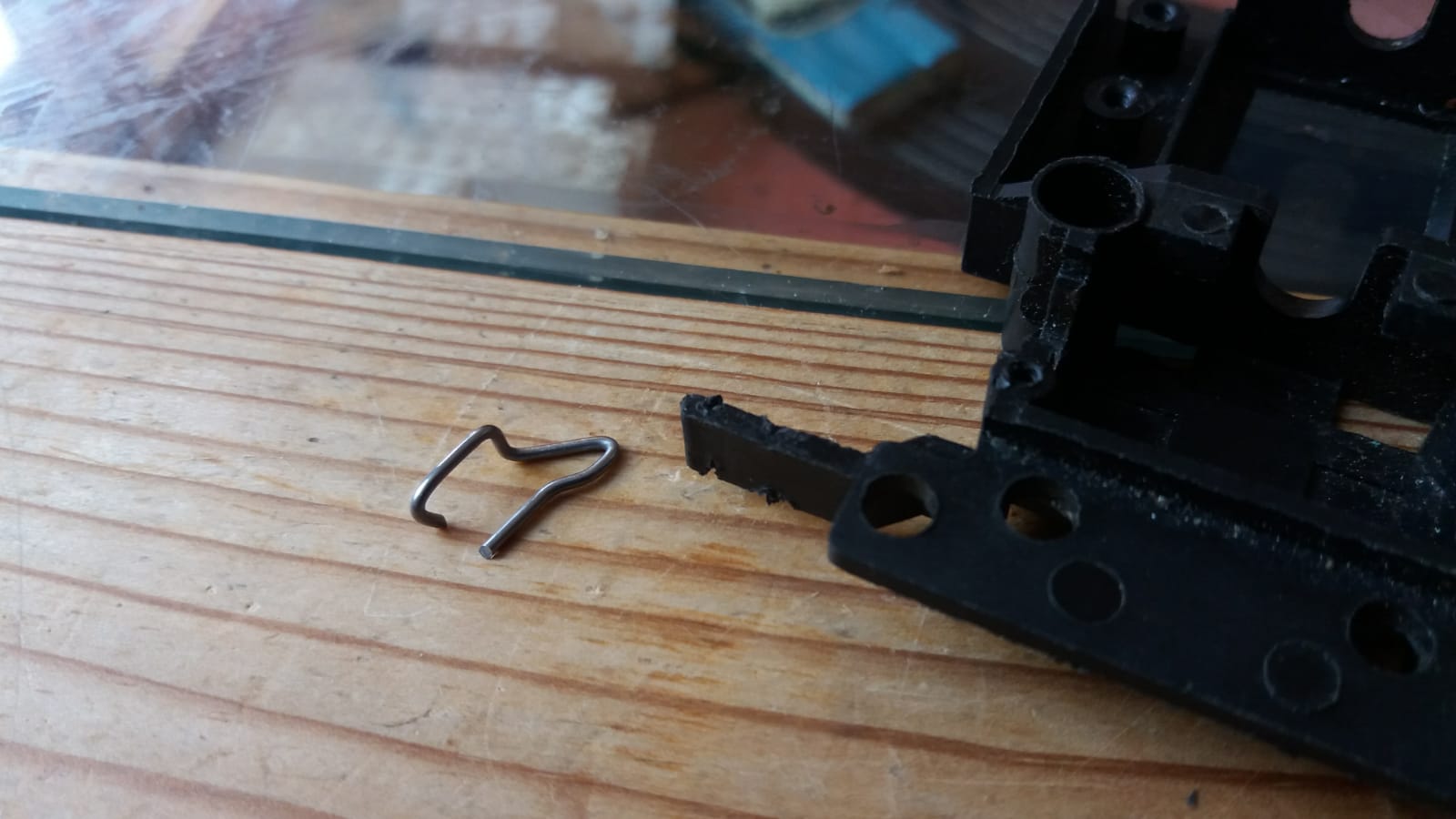

Abstandshalter hinten Stahldraht vs Chassiskunststoff
...hab versucht den hinteren Abstandshalter auch mit Stahkdraht zu tunen...nur mit einer Stütze für besseren halt... mit 1mm Stacheldraht, 0,9mm gebohrt.

...mir isses zu aufwendig, wahrscheinlich ein mega gefummelt für symetrisch, schön isses auch net :embarrased:
...bleibe bei meinen aus Chassis-Resten geschnittenen und angeklebten Halter...oder klebe daher
wie gewohnt die ausgesägte kpl. Heckpatie höher wieder sauber an.

Rufus hat geschrieben: Di 11. Aug 2020, 13:58 mir isses zu aufwendig, wahrscheinlich ein mega gefummel
Schaut schon sehr seriös aus, aber wer kann sowas so biegen (ausser Dir...)
Und du must damit die Karosserie genauso aussschneiden wie bei der Aufdopplung/Klebelösung.
Ich habe mit meinen Stochern dafür den Nachteil, dass sich die Teile gelegentlich lockern...

...könnte das nochmal mit dünneren Stahldraht versuchen ..0,5er oder so was...1mm ist dafür einfach zu dicklich.
In meiner wirren Vorstellung isses mit verschiedenen Zangen, die genau das jeweilige
Maß in der Breite haben was an Länge gebraucht wird, und dünneren Draht echt einfach zu machen. ....awa ist nur ein Traum :sleeping:
