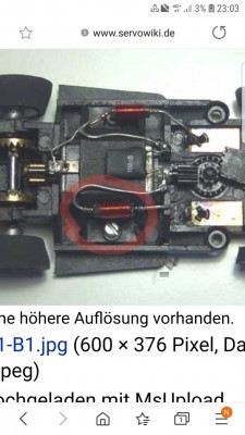

Mal ne Frage. Ich bräuchte mal nen Crashkurs in Sachen Elektronik.
Was ist das rot eingekreiste da auf dem Bild?
Und das kleine schwarze Teil in der Mitte? Ist das ein Kondensator? Diese Spulen sind mir kaputt gegangen.
Brauch man den ganzen Kram eigentlich unbedingt?
Verstehe auch nicht wieso der Bühler hinten noch einen Lötpunkt hat.
Danke für die Hilfe!

Das dient alles der Entstörung. Da die heutige Technik zur Bild- und Tonübertragung nicht mehr analog ist, nicht mehr so wichtig wie früher.
Die Spulen kann man entfernen, der Kondensator dient - so die Legende - auch zur Funkenreduzierung am Kollektor, den würde ich lassen.
Der Lötpunkt hinten ist eine Masseverbindung zum Gehäuse, dient also der Abschirmung.

Vielen vielen Dank für die tolle Erklärung. Hat mir sehr geholfen Oerk!

Bei Ebay gibt es ne Menge solcher Drosselspulen. Weiß jemand welche man verwenden kann? Also welche Werte die haben müssen?

Spar dir das Geld für Reifen etc ;) ,das brauchst du alles nicht moderne Autos 132/124 haben das auch nicht drin und laufen.Wie oerk hier schon schrieb alles Relikte aus vergangenen Zeiten,wir schmeißen das im 132/124 Bereich auch alles aus älteren Autos raus und die laufen prima.

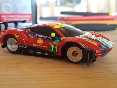

Hab dem Ferrarie mal Alus spendiert
Beiträge: 302
Re: Einfach ein bisschen heizen
Beitrag von Jolly_Rogers »
Wirklich stark deine Autos. :anbeten:
Da bin ich noch welten davon entfernt. :tag:
