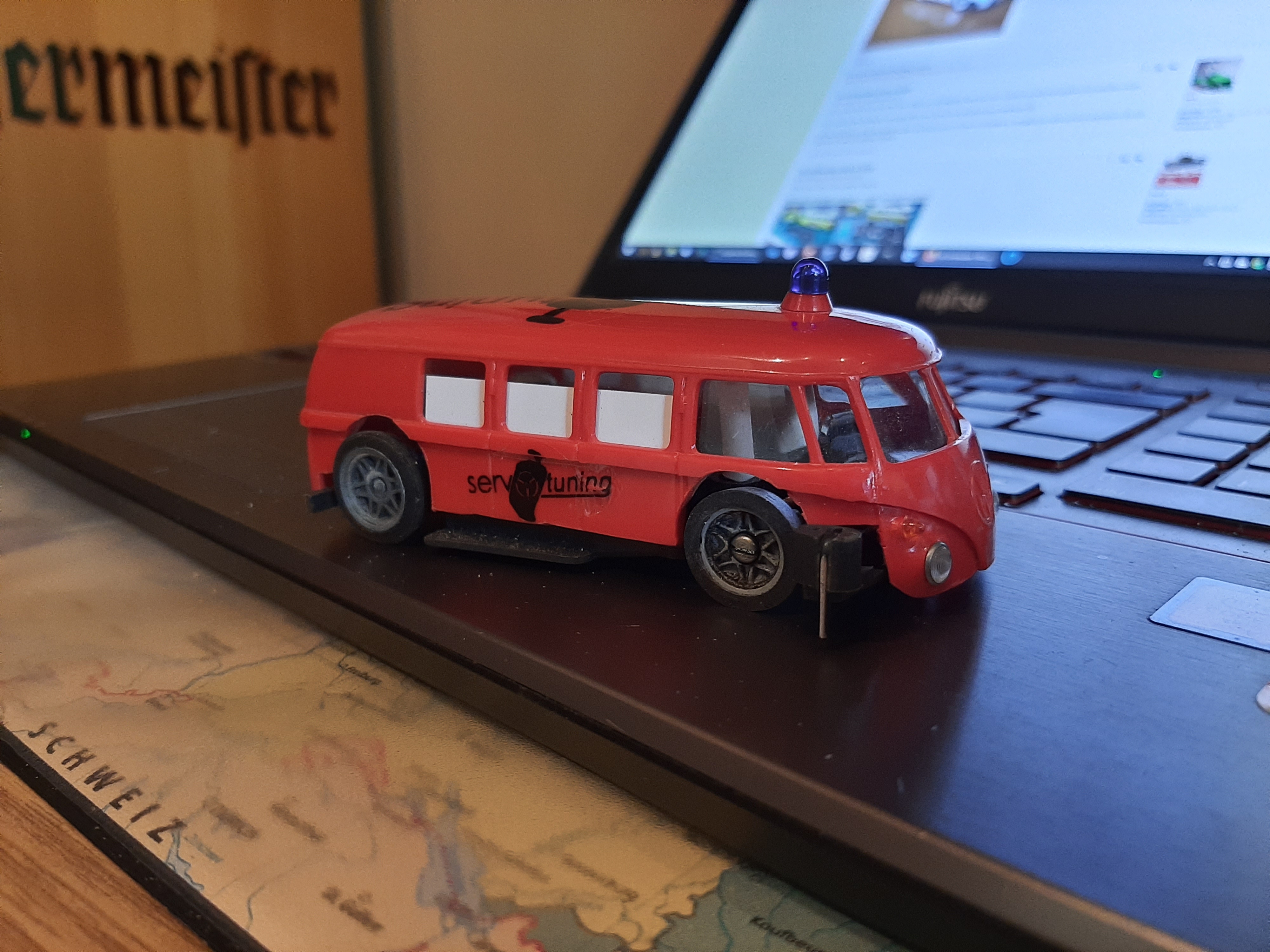

Re: Umbauten 140 in 2020
Wenn tief dann richtig, geht auch in 140.
Wiking Feuerwehr Bus zum Beispiel
So kippt er auch nicht um
Gruß Andreas
Gruß Andreas
