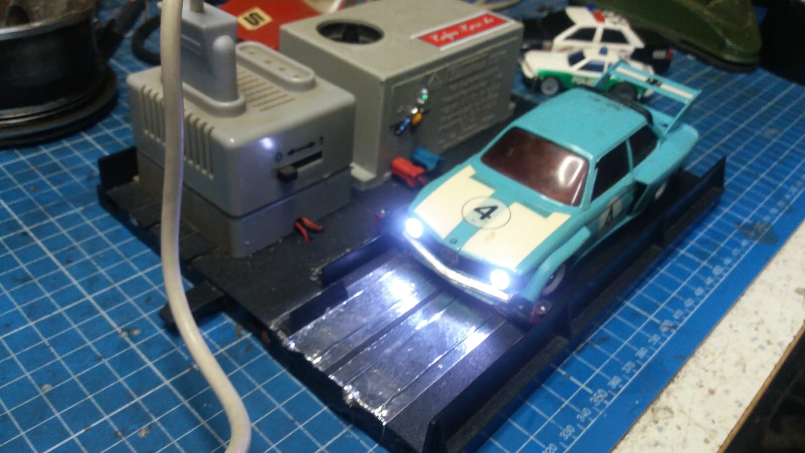

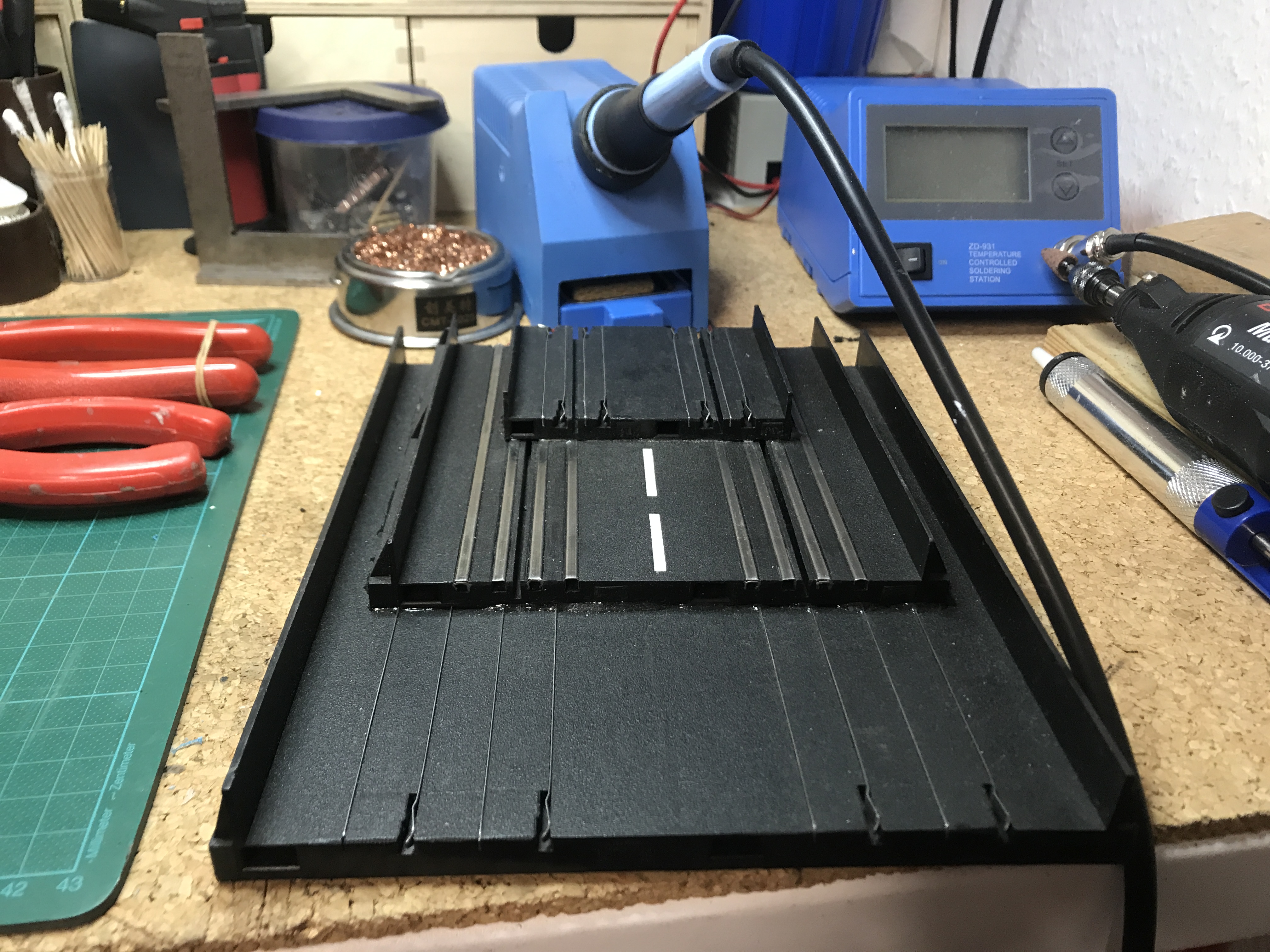

Darf ich vorstellen, die wohl erste regelbare und maßstabsübergreifenden Testschiene mit
4-fach Betriebsspannungsversorgung.

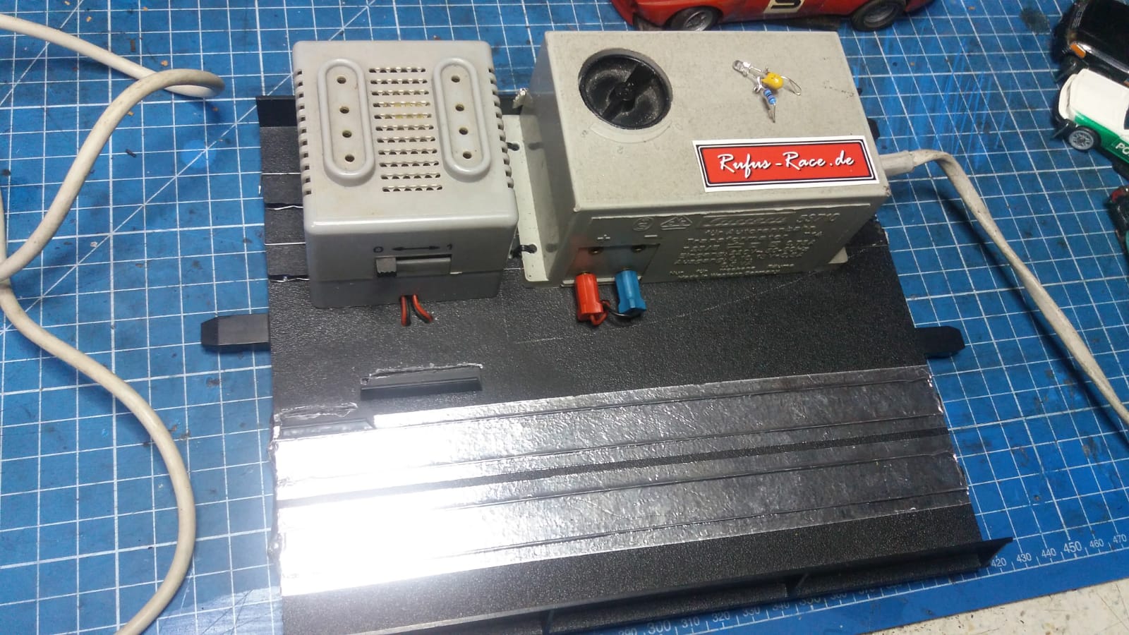

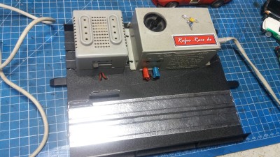

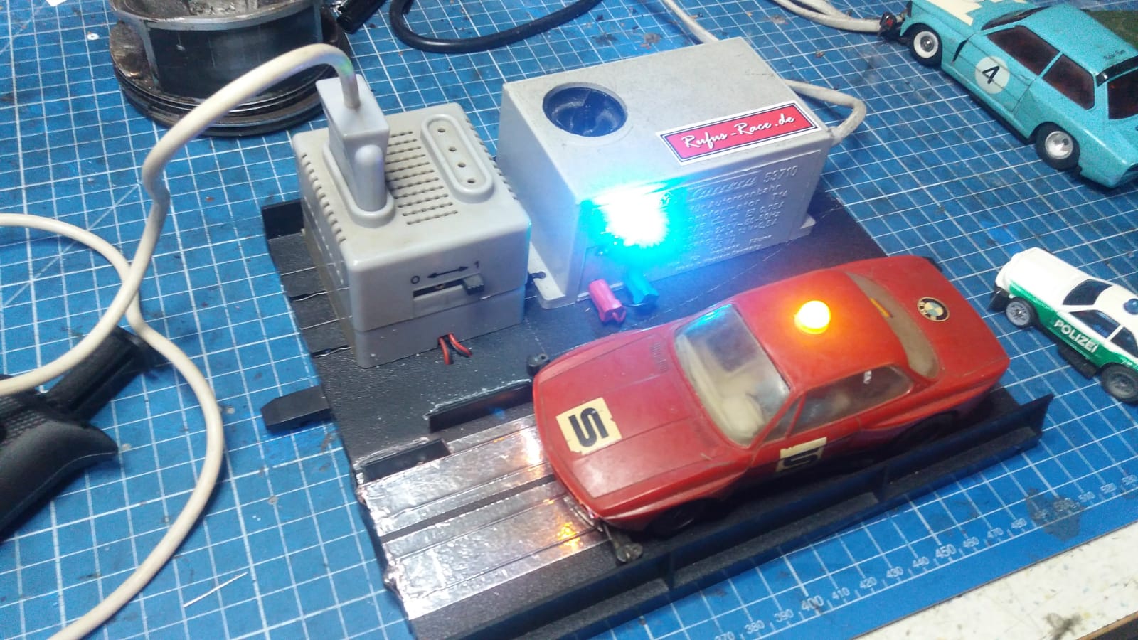

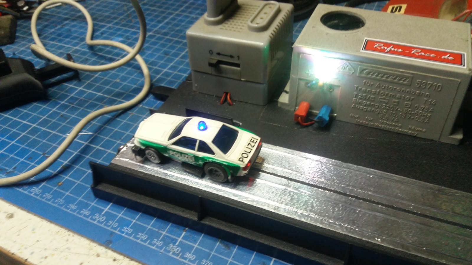

Hi....musste erst grübeln wie deine funzt :respekt: saugudd :up:
Hann aach so'n Testdingens...mit Hindis :halo: Eine AIO-Schiene ...All-In-One :tongue-wink:

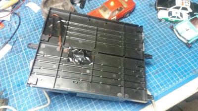

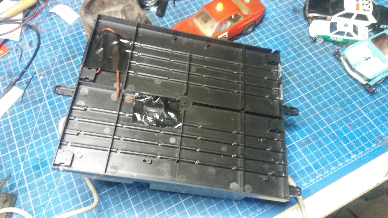

Trafo mit Kabelbindern...den Anschlußkasten mit längeren Schrauben unten fest (2,9x13mm)

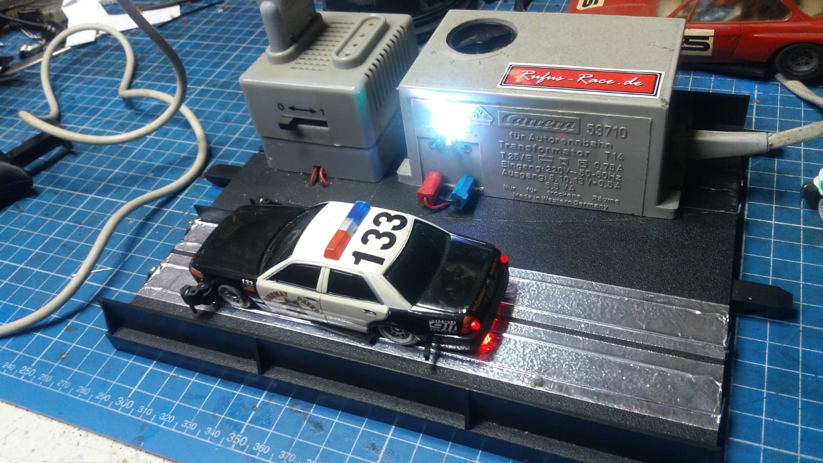

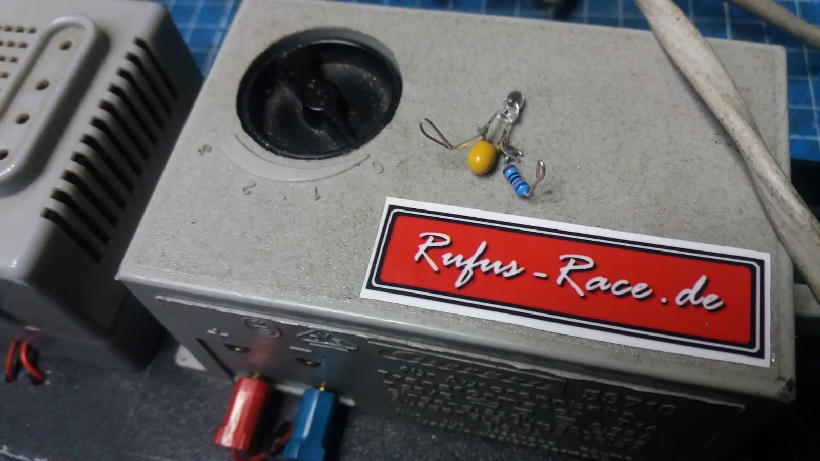

Das ist nur ne Anzeige ob Trafo AN oder Aus... eine 3mm Regenbogen-Flash an 620 Ohm und kleinem Kondensator...zum einstecken an dem freien Anschluß...oder auch nicht.
Laaaaft :driver:y
Wollte zuerst nur das Lenkrad auf den Trafo kleben...der 3Fach Schalter am Trafo reicht eigentlich für An/Aus....schnell/langsam...awa...so is das mit dem Wahnsinn :P
Auf bald :knockout: :bye:
