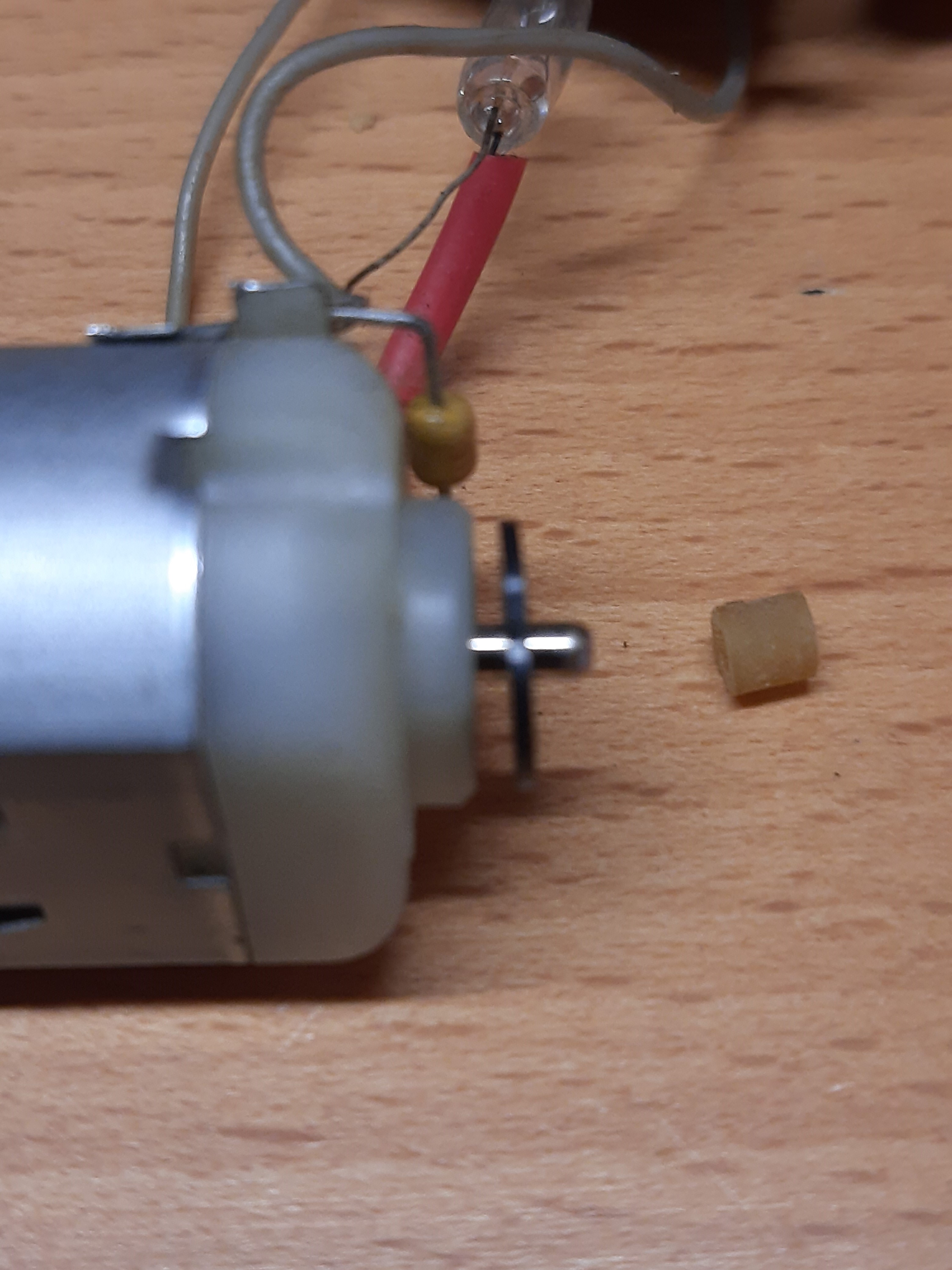

Könnt Ihr mir mal ein Bild schicken wo man sieht wo und wie dieses Gummi befestigt wird. Habe dazu im Netzt nichts gefunden. Reifen passen 1a lediglich die vorderen sind etwas locker. Habe die 4a genommenRufus hat geschrieben: ↑Mi 17. Jun 2020, 20:53 Ja...fehlt das Reibradgummi/Fahrradventilschlauch...Lolli hat den richtigen.
...wie Marcello bereits erwähnt...solltest mal alles säubern![]()
Motor von unten nach oben ausdrücken..die Hinterachse nach unten...Chassishälften kannste zusammen lassen, wenn Klammer noch gut is...also die Kiste nicht extrem durchhängt und auf der Bahn schleift.
Mit Bremsenreiniger oder Waschbenzin kannste den Motor einsprühen, voll rein damit und ausblasen...von dem Reiniger aber besser nix auf Chassis kommen lassen...Öl an beide Enden, aber nicht unbedingt unters Reibradgummi.

Motor mit Antriebsritzel gerade auf den Tisch stellen. Reibradgummi gerade drauf schieben. Abstand zwischen Welle und Motorblock 1-2mm.
Welle vorher mit etwas Waschbenzin o. Spiritus entfetten.

Hallo zusammen, ich habe es endlich geschafft mich mal um das Projekt zu kümmern. Bahn steht, Autos haben neue Gummis und sind einigermaßen gereinigt und der Porsche rennt schon, beim Ferrari brauche ich wohl einen Ersatzmotor, wie im echten Leben
. Der hat zuerst gepfiffen und macht nun keinen Muks mehr. Am Controller B habe ich zudem wohl einen Wackelkontakt, kriege ich aber hin. Wenn ich eh einen Motor kaufe will ich noch mal das Reibradgummi Thema angehen. Könnt Ihr mir ein Bild hier hochladen, wie das am Schluss aussehen muss? Ich blicke immer noch nicht wo hin mit dem Teil.... Vielen Dank

So sollten die Zutaten aussehen und dann einfach das Reibrad auf die entfettete Welle stecken.
Manchmal muss das Lenksegment an der Kontaktstelle zum Reibrad etwas hoch gebogen werden.
Natürlich dürfen die Ecken des Lenksegmentes nicht zerfetzt sein.
