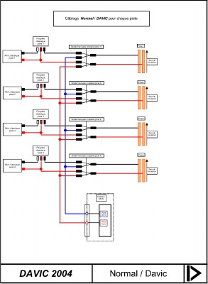

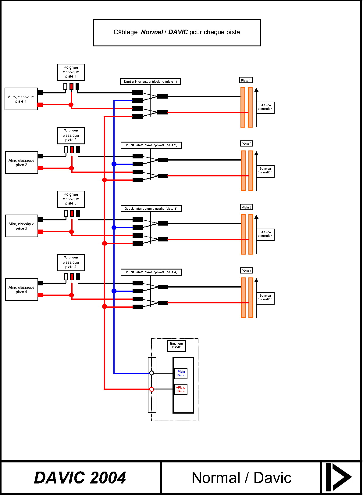

Bei der Ansicht deines Films habe ich festgestellt, dass Du für den Strom nur die äußeren Leiter nutzt. Sehr interessant wäre für mich ein Kombibetrieb analog und digital, weil wir im Servo-Keller oft Besuch bekommen und natürlich auch auf den Treffen nicht alle mit Digitaldecoder erscheinen können.
Analoge Autos könnten die Stromabnehmer innen nützen, die digitalen außen. Wäre das möglich?
Ja, das ist möglich, der einfachste Weg ist, einen Unterbrecher zwischen die Fahrbahn und die DAVIC- oder analoge Stromversorgung zu setzen (Diagramm im Anhang). Alle Clubs sind auf diese Weise ausgestattet. Die Spuren können entweder analog oder digital verwendet werden.
Hier wären also die Innenleiter ständig analog und die Außenleiter entweder analog oder digital.

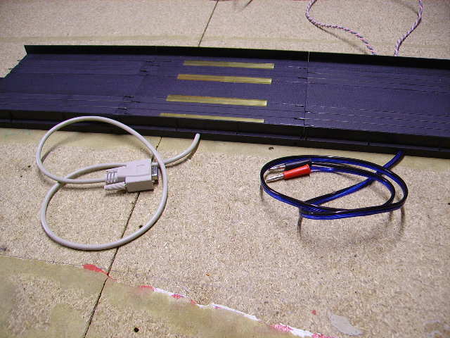

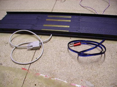

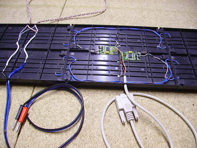

Nein, an den normalen Schienen gibt es nichts zu tun. Für die Rundenzählung muss nur eine Schiene umgebaut werden (Foto im Anhang).

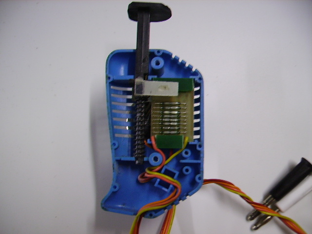

Es ist notwendig, einen Decoder in den Wagen einzubauen, die DAVIC-Hauptbox anzuschließen (über den Schalter, der den Modus wählt) und kompatible Drücker zu verwenden (Modifikation der originalen Drücker, z.B. Foto anbei).
Ihr könnt auch einen Drücker des Typs "PARMA 45 Ohm" verwenden, indem Ihr einen Schalter zum Wechseln der Spuren einbaut. Spurwechsel erfolgt dann per Taster.
Oder Ihr verwendet Drücker wie ich (kabelgebunden oder drahtlos)

Verkabelungsschema
Verkabelungsschema
Drücker
Drücker
Anschluss Zeitmessung unten
Anschluss Zeitmessung oben
