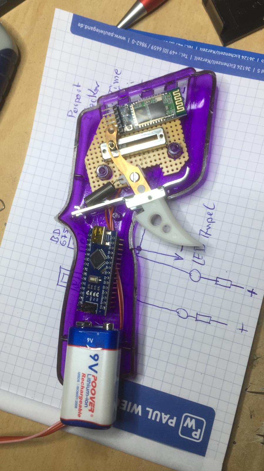

Hey Leute,
da die Idee vom Stefan einfach genial ist und ich natürlich für solche Projekte immer zu haben bin,
wird und ist der DSR mittlerweile schon ein Gemeinschaftsprojekt von Stefan und mir.
Ich habe mich in den letzten Tagen intensiv in die Arduino Programmierung eingearbeitet
und konnte vielleicht schon etwas zum Projekt beitragen.
Meine ersten Versuche gehen in Richtung Regler.
Wie kann ein Bluetoooth-Regler für die Box vom Stefan realisiert werden?
- Der Regler muss einen Akku haben
- Der Akku muss austauschbar sein, oder der Regler kann per USB-Kabel aufgeladen werden
- Der Regler soll ein Display bekommen um die Einstellungen und Akkustand abzulesen
(könnte man auch in der Box belassen)
- Alles muss in einen klassischen Parma passen

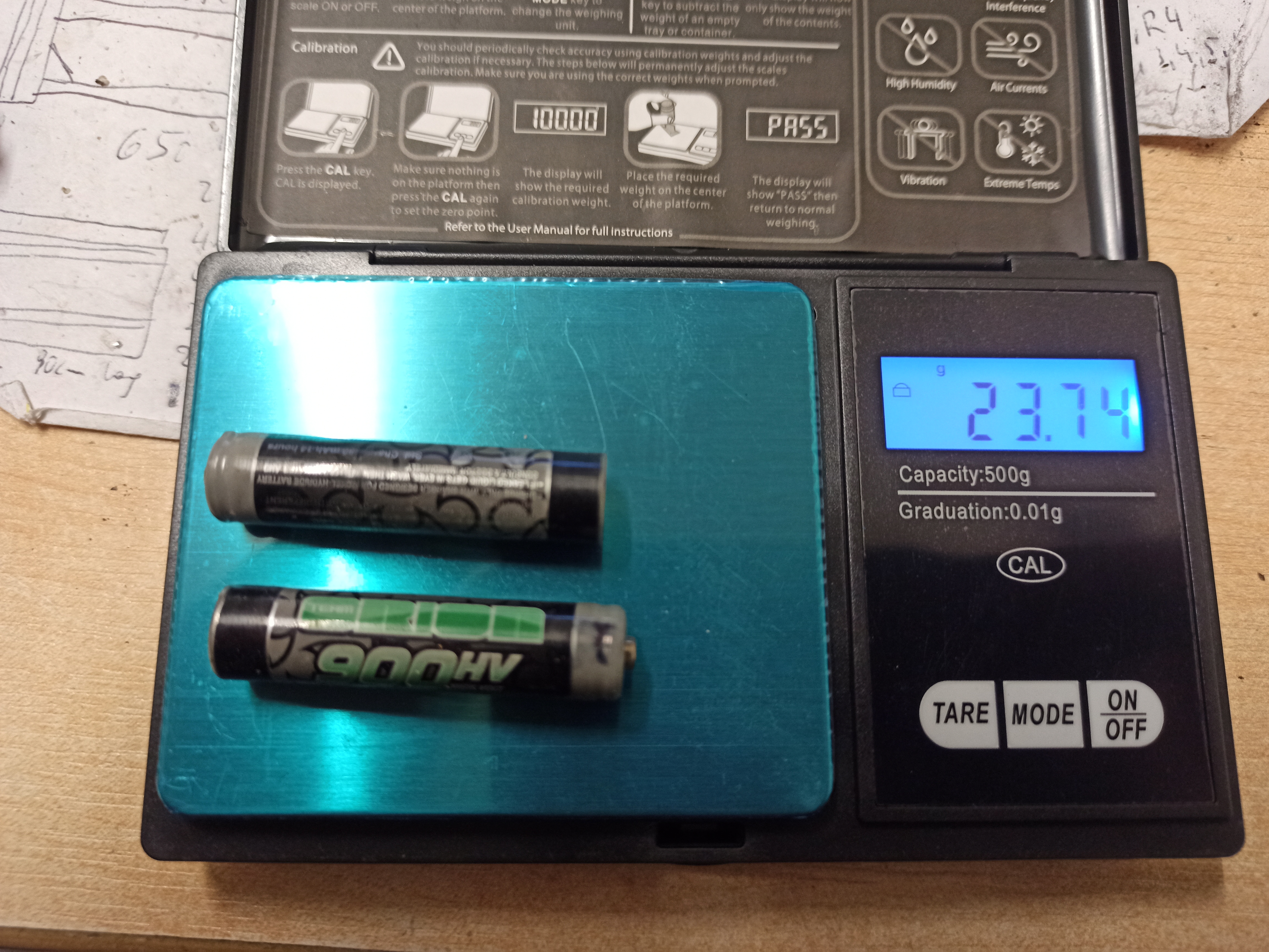

ein aufladbarer 9v akku ist nicht schwer,ein wenig schwerer als 2xAAA

Hey Leute,
das Kabel entfällt, der Regelwiderstand entfällt, die Schraube entfällt, ein Teil von dem Metallbügel entfällt.
Ich denke er wird gefühlt sogar leichter!
