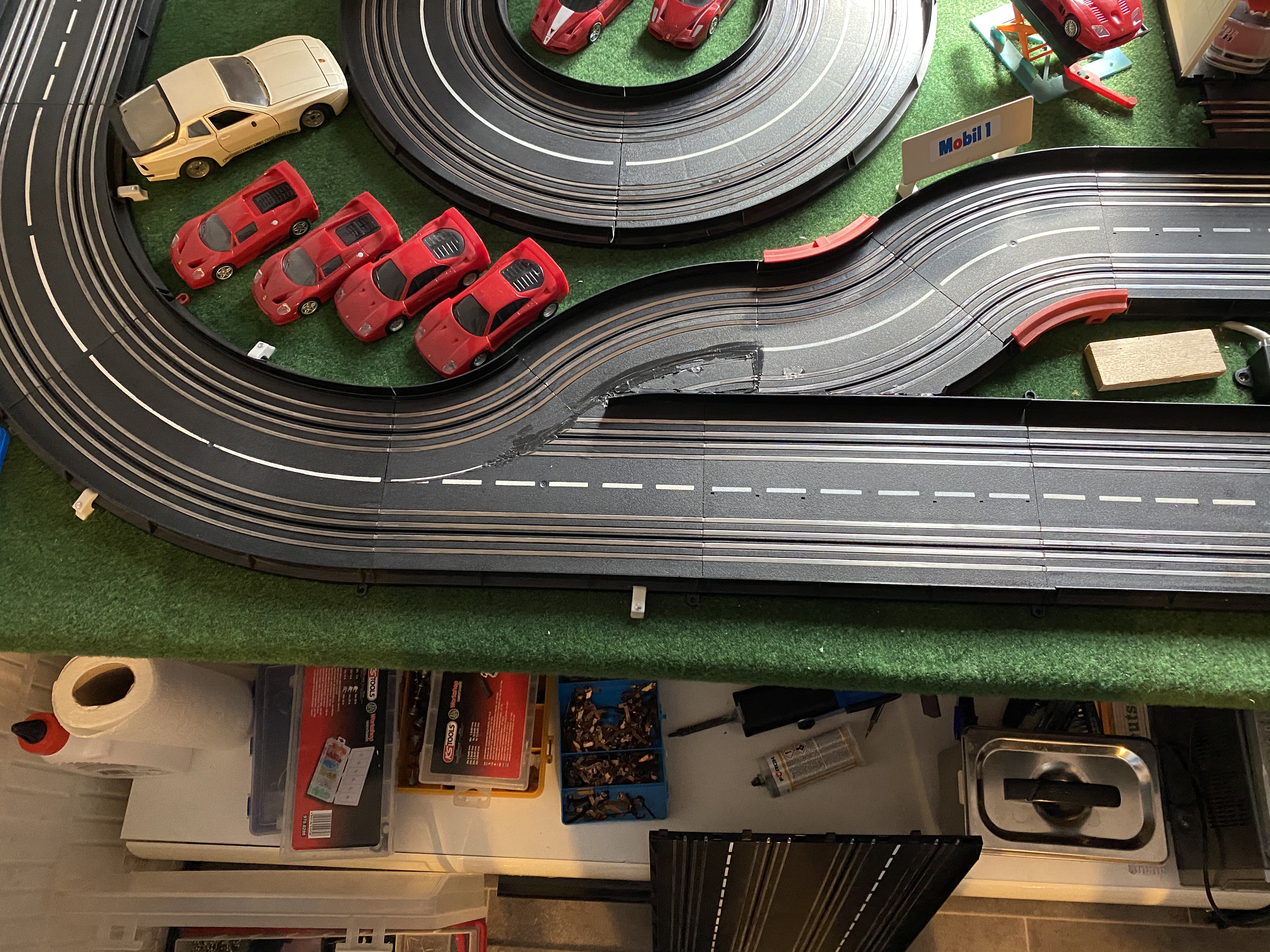

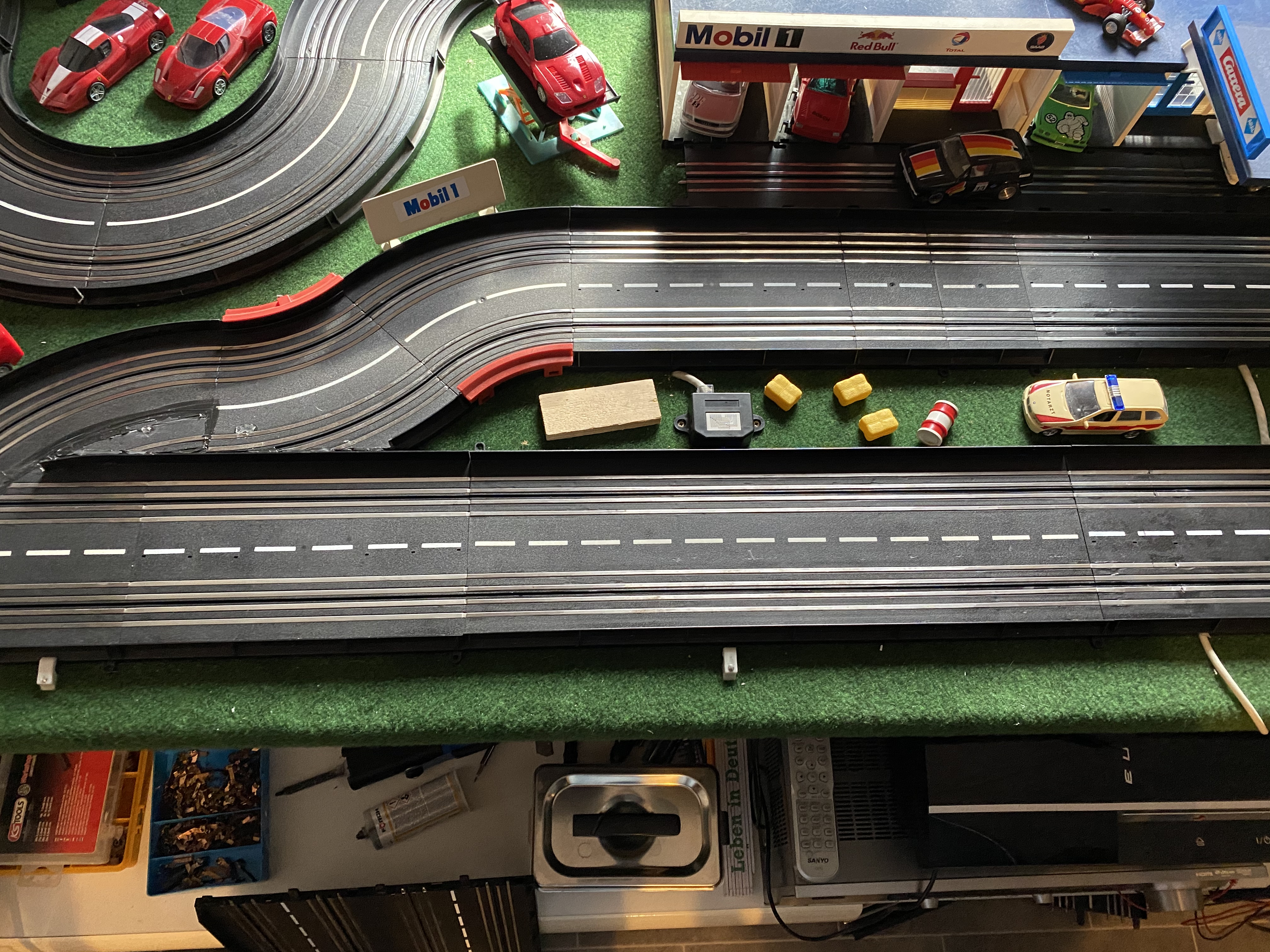

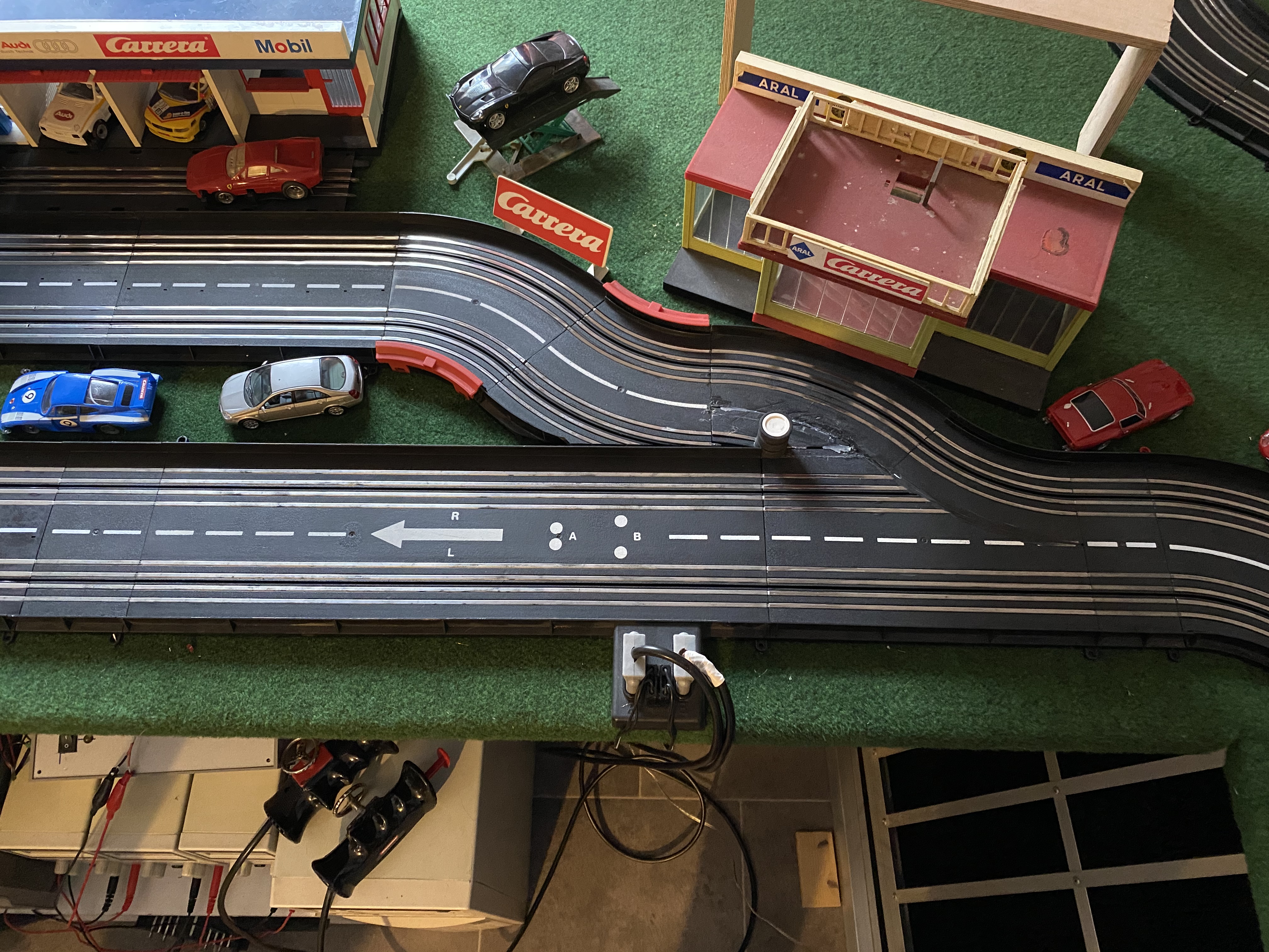

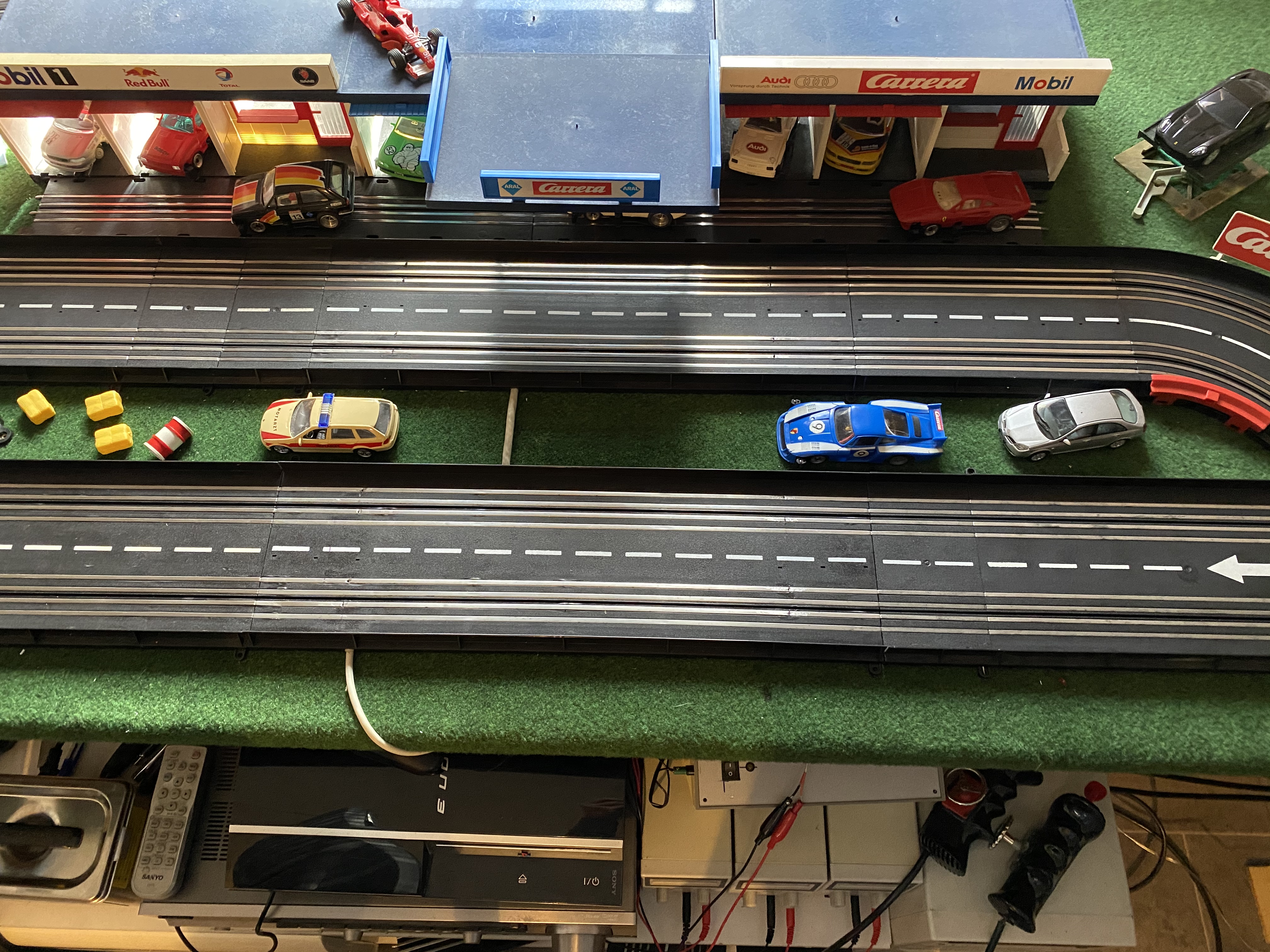

Ich hab es mit 1/45 Kurven gebaut um 2 Spurig zu werden.
Geht sicher eleganter und schöner aber funktioniert incl. Spurwechsel zum tanken, da die Hindi Steuerung in der STZ noch nicht ausgebaut ist und so auffahren vorläufig verhindert wird.
