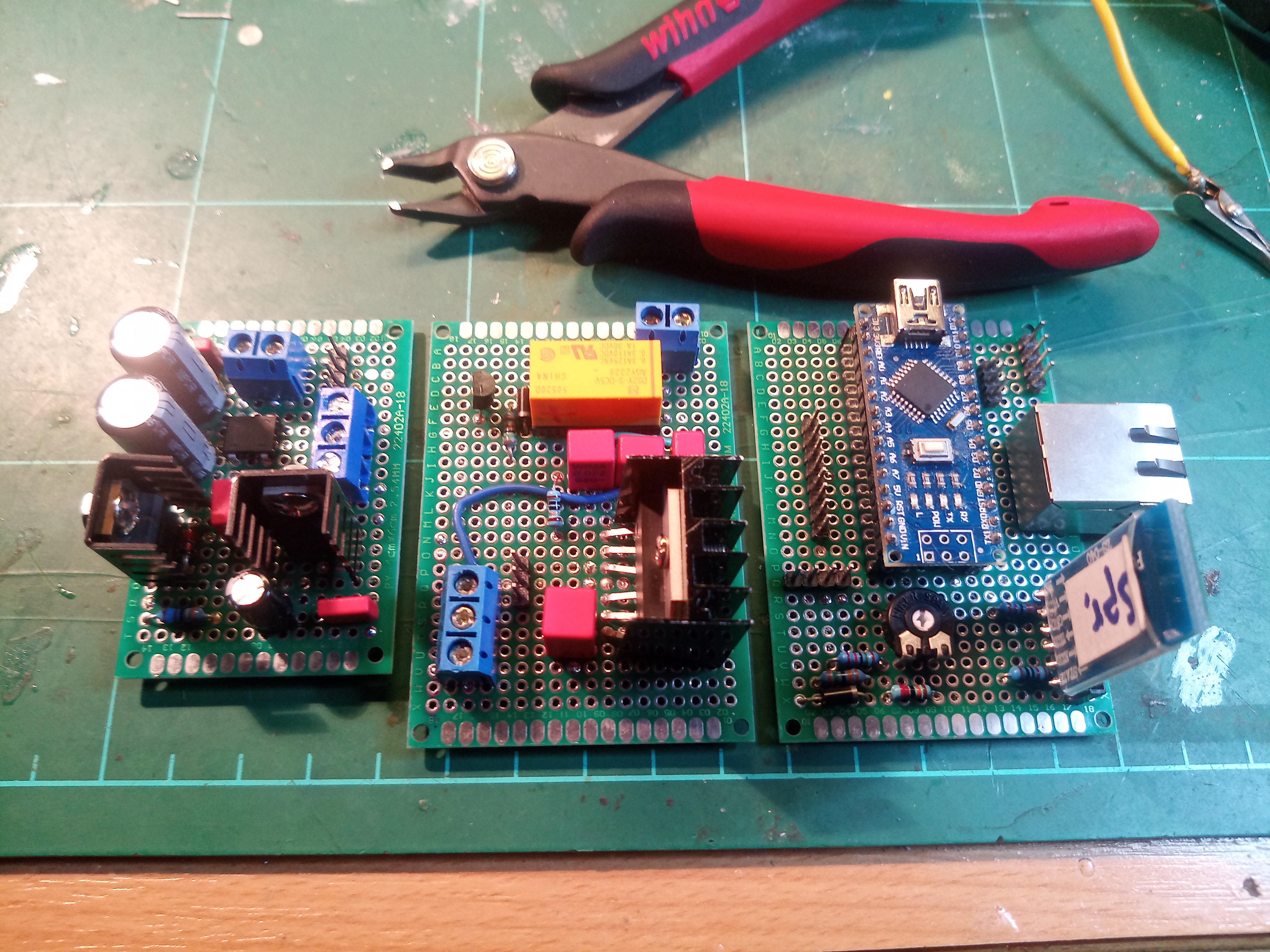

Naja, ich werd deinen Regler sowieso nachbauen müssen, also können wir das Teil auch gleich konstruieren.
Ich denke damit kann man leben. Lochraster verkabeln macht recht wenig Spaß, aber muss.
Code: Alles auswählen
- Platine Motoransteuerung ERLEDIGT
- Platine Stromversorgung ERLEDIGT
- Platine Miktrocontroller 40%
- Platine Bedienelemente
- Gehäuse konstruieren und drucken
- Verkabeln
- Testen
