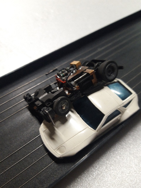

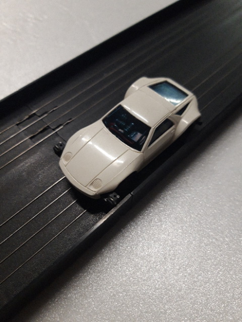

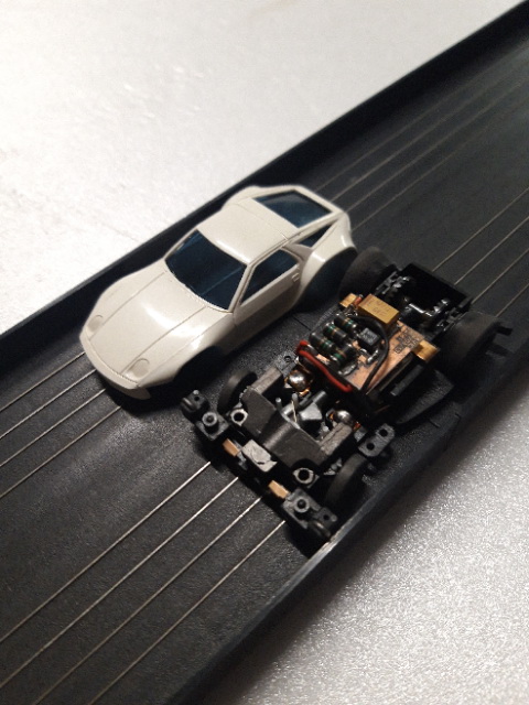

Am Umbau der S160 hat sich David auch schon versucht, ist aber offenbar auf die gleichen Probleme wie Bert gestossen:
David schrieb:
Hallo, Michael,
Ich habe im Forum die Frage gelesen, ob jemand etwas Digitales mit dem S160 gemacht hat.
Ja, ich habe natürlich einige Tests mit dem S160 durchgeführt.
Der Decoder passt gut auf einige Autos, obwohl er kleiner sein könnte (Bilder im Anhang), aber das Hauptproblem ist der sehr schlechte Kontakt der Schleifer unter dem Auto.
Der Kontakt ist so schlecht, dass es viele Unterbrechungen gibt, wenn das Auto fährt.
Ansonsten fährt das Auto gut nach rechts oder links.
928 zu
928 zu
928 offen mit Digitalplatine von oben
928 offen mit Digitalplatine von der Seite

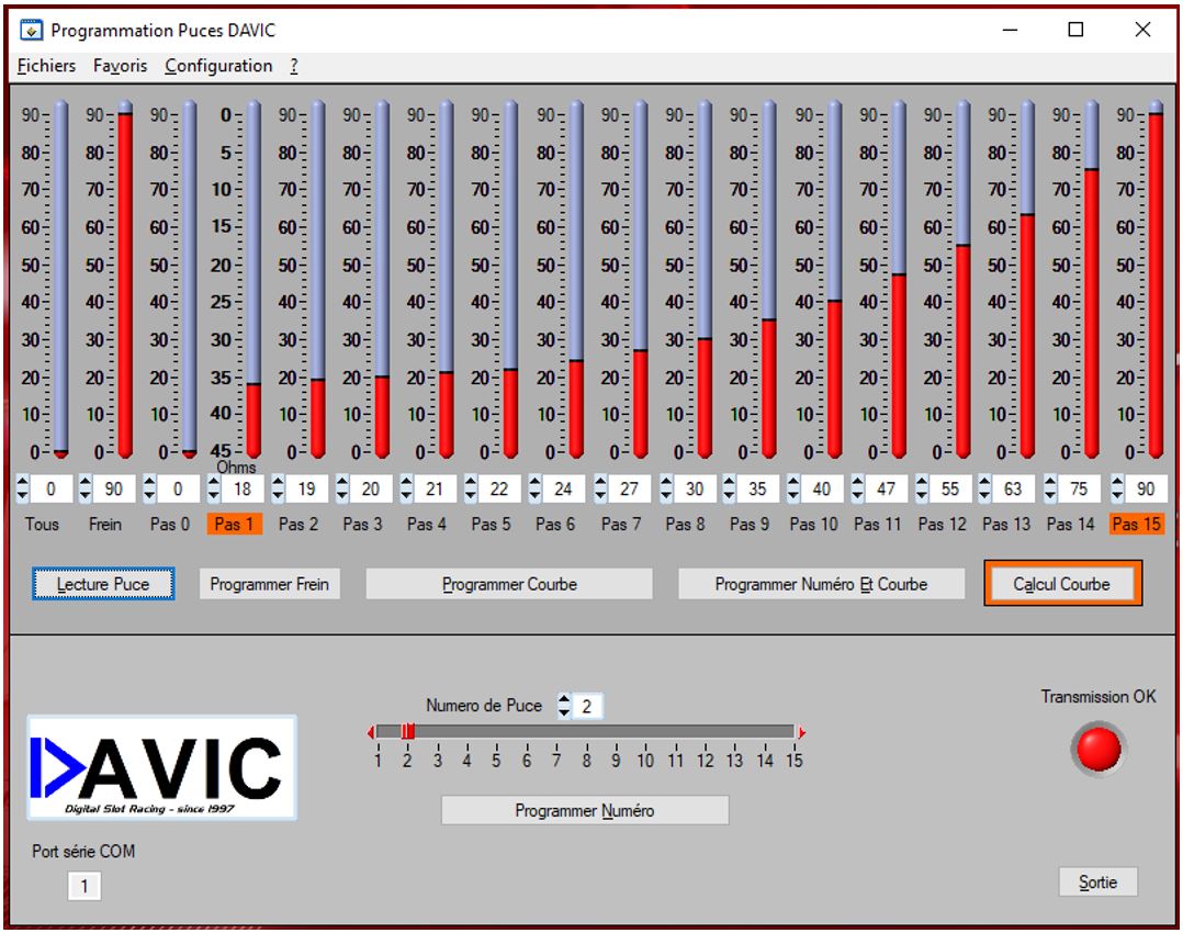

David liest ja im Forum mittlerweile auch mit. Zum Digitaldrückerprojekt kam von ihm folgende Info:
Ich habe das mit dem Drücker mit den verschiedenen Einstellungen gesehen. Mit dem DAVIC geht das auch, Ihr könnt hier Motoreinstellungen vornehmen (s. Anhang)
Ihr könnt die Motorkurve (15 Stufen), das Ansprechverhalten und die Höchstgeschwindigkeit regeln. Höchstgeschwindigkeit z.B. zur Begrenzung wenn Kinder da sind).
Ebenso können alle Stufen auf eine bestimmte Geschwindigkeit eingestellt werden, um ein Auto in ein Hindernisauto zu verwandeln.
Ihr könnt auch die Bremse einstellen, aber das ist im Servo nicht sinnvoll.
(Hihi, den letzten Satz mit der Bremse sieht Servomicha vermutlich anders...)
Offenbar hat David dazu eine Programmierschnittstelle entwickelt und ein Programm geschrieben, mit dem die Regler eingestellt werden können.
Screenshot der Reglerprogrammierung

lubomir hat geschrieben: Do 11. Mär 2021, 00:44 Ihr könnt die Motorkurve (15 Stufen), das Ansprechverhalten und die Höchstgeschwindigkeit regeln. Höchstgeschwindigkeit z.B. zur Begrenzung wenn Kinder da sind).
Schön, dass diese Funktionen mit dabei sind - denn diese Möglichkeiten bringt eine digitale Ansteuerung einfach mit sich. Diese Dinge hat bzw. kann oerk mit seinem digitalen Regler ja auch Umsetzen.
Im Prinzip baut oerk ja gerade eine digitale Rennbahn für ein Fahrzeug :ok:
Allerding wäre bei DAVIC interessant, mit welcher tatsächlichen Auflösung die Gasstellung am Handregler digitalisiert wird. Dass mehr als 16 Stufen bei der Einstellung mühsam werden leuchtet mir ein. Ich hoffe aber, dass die Schleiferstellung am Gas feinfühliger abgegriffen und umgewandelt werden und dann zwischen den 16 Stützpunkten im Reglerverhalten approximiert wird. Denn 16 Geschwindigkeitsstufen sind merkbar grob am Drücker... ...das habe ich schon getestet.

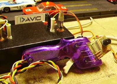

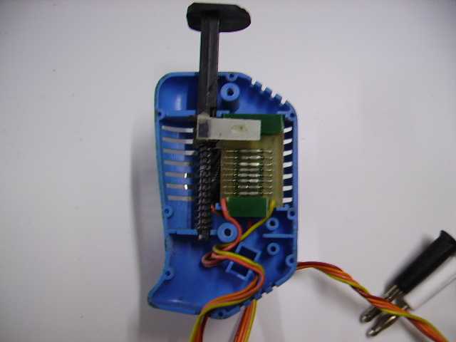

Habe David gefragt, ob man diesen Regler hier auch selbst bauen könnte und wofür der Knopf ist:
Davic Drücker mit Platine
Dazu Davids Antwort:
Ja, es ist kein Problem, die Platine einzulöten und sich seinen Drücker komplett selbst zusammenzubauen.
Der Drehknopf dient dazu, in einem kleinen Bereich das Ansprechverhalten des Autos während eines Rennens einzustellen, ohne an der Box anhalten zu müssen.

Hallo zusammen, zu den Drückern waren mir noch einige Sachen unklar und ich habe noch folgende Fragen gestellt
Fragen zum umgebauten Originaldrücker:
(s.a hier: https://servo-forum.de/phpBB3/download/ ... &mode=view)
  • Gibt es dafür von Dir Komponenten zum Selbstbau oder muss die Grundplatte für diese Widerstandsreihe selbst angefertigt werden
  • Hast Du für den Selbstbau eine kleine Anleitung?
Fragen zum Parmadrücker mit Platine und Drehregler:
(s.a.hier: https://servo-forum.de/phpBB3/download/file.php?id=7473)
  • Funktioniert das nur mit Parma oder mit jedem Pistolenregler aus dem Slotcarbereich
  • Was kosten die Komponenten zum selbst verdrahten?
  • Gibt es auch hier eine Bauanleitung zum selbst verdrahten?
Davids Antwort:
Wenn jemand von Euch Platinen herstellen kann, ist es kein Problem, Euch die "GERBER"-Dateien, die Bauteilliste und die Schaltpläne zu geben. Das gilt auch für die Karten, die unter die Strecke für die Zeitmessung eingebaut werden, und die Box, die zwischen diesen Karten und dem PC angeschlossen ist. Ich muss Euch nur die programmierten Mikrocontroller schicken. Schaltpläne und Karten im Anhang, damit Ihr sehen könnt, ob es jemand kann.
Mein Ziel ist es nicht, mit dem Verkauf von DAVIC-Systemen Geld zu verdienen, sondern dafür zu sorgen, dass die Menschen Freude an der Nutzung der Systeme haben.

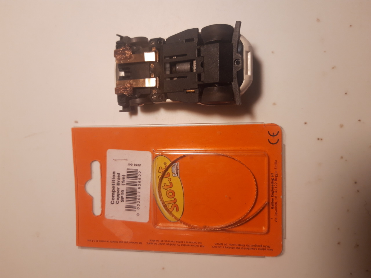

David hat untersucht, wie man die Kontaktschwierigkeiten der S160-Schleifer digitaltauglich abmildern kann. Hierzu folgende Infos:
Ich habe an diesem Wochenende viele Tests gemacht, um die Stromabnahme am S160 zu verbessern, um DAVIC nutzen zu können und es funktioniert!
Es funktioniert durch die Verwendung eines weder zu harten noch zu weichen Geflechts an den Schleifern (innen verlötet, siehe beigefügte Bilder)
Mit Schleiferlitze ertüchtigter S160 Schleifer
Mit Schleiferlitze ertüchtigter S160 Schleifer von unten
Am besten passt das Slot-it SP19.
Es macht einen großen Unterschied, das Auto läuft reibungslos ohne Unterbrechung. Es funktioniert sogar besser als im "normalen" Modus!
Der einzige Nachteil ist wie bei S140 oder S132: Nach einem Dreher gegen die Fahrtrichtung muss man die Schleiferlitze flach drücken, bevor man wieder losfährt.
Ich bin in dieser Konfiguration mehr als 1 Stunde lang ohne Probleme gefahren.
Allerdings kann diese Methode im "normalen" Modus nicht verwendet werden, weil sie einen Kurzschluss zwischen den Stromschienen verursachen würde, aber da wir im digitalen Modus nur die 2 Stromschienen verwenden, gibt es kein Problem.
Wir können also sagen, dass wir alle 3 Massstäbe der Servo digitalisieren können :)
