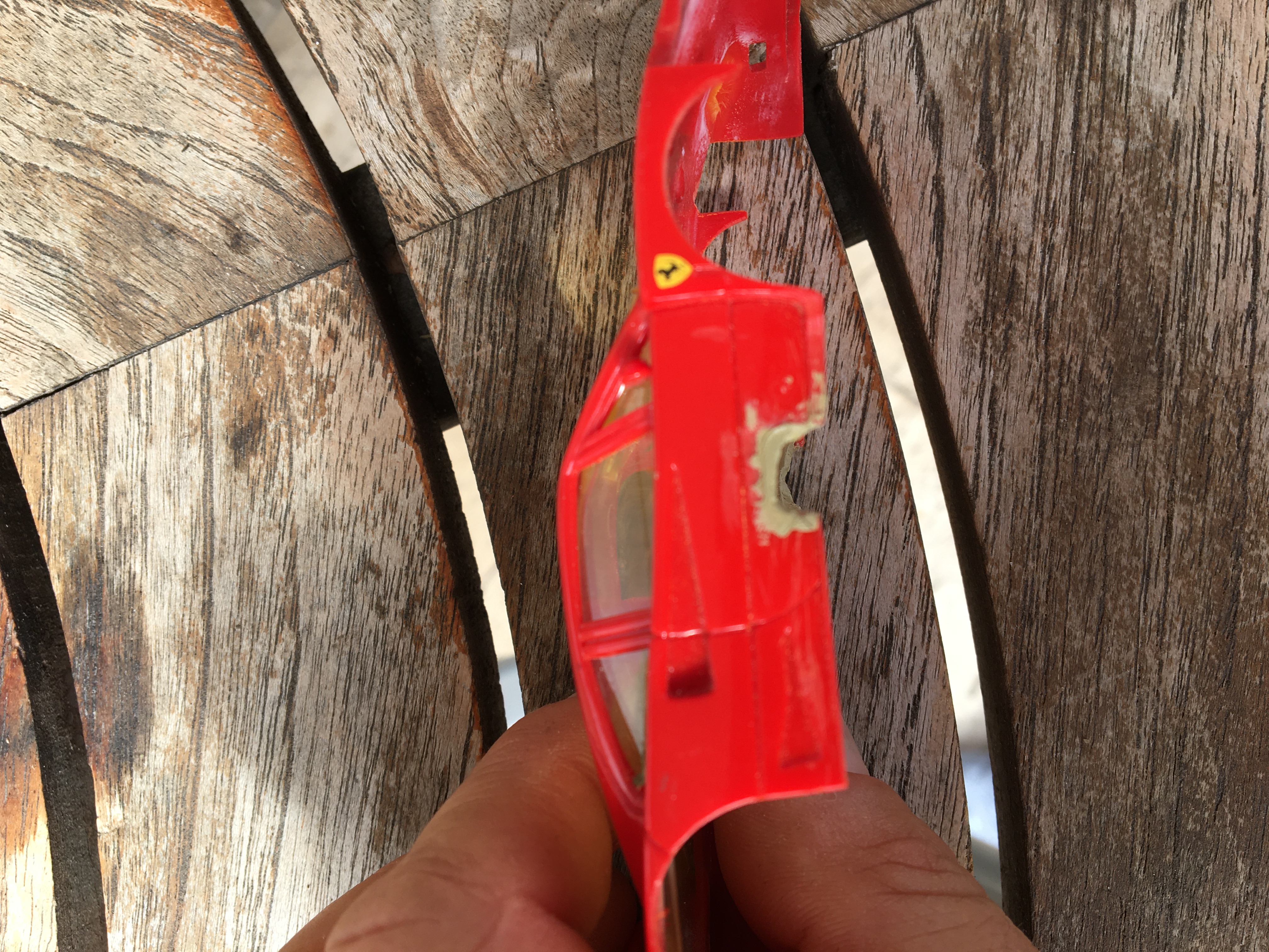

Versuch kluch die 1.:
Lichteinsätze Gießen mit Sekundenkleber.
Das Ergebnis ist mehr als bescheiden.
Zur Vorbereitung mit Tesa abgeklebt und anschließend mit Sekundenkleber aufgefüllt.
Sah echt gut aus. Bis heute Morgen.
Das Ergebnis. Das ganze fällt unter die Rubrik „Brauchst net noch machn.“
Also ausfeilen und auf Schmelzkleber setzen.
Gießharz kommt wann später. Vom einfachen zum schweren.
Versuch kluch die 2.:
In der Karo sind die Aussparungen führ die mittleren Führungshäken. Die sollen zu.
Der pfiffige Modellschusterer nimmt hierzu 1K Modellierspachtel. Des Passt scho.
Das Ergebnis:
Bröckelt raus wie Krümelkuchen.
Auch das wird nachgearbeitet.
Die meisten kennen dieser Fehler mit Sicherheit bereits.
Wollte sie trotzdem
Loswerden. Muss ja keiner ebenso auf die Nase fallen.

Ganz wichtg ist eine rote Karosse in weiss zu lackieren um später feststellen zu müssen das rot komischerweise immer wieder durchscheint . Ist schon den Besten passiert, nur als kleiner Tip am Rande. Stabelit Express ist übrigens für Füllarbeiten sehr gut geeignet.

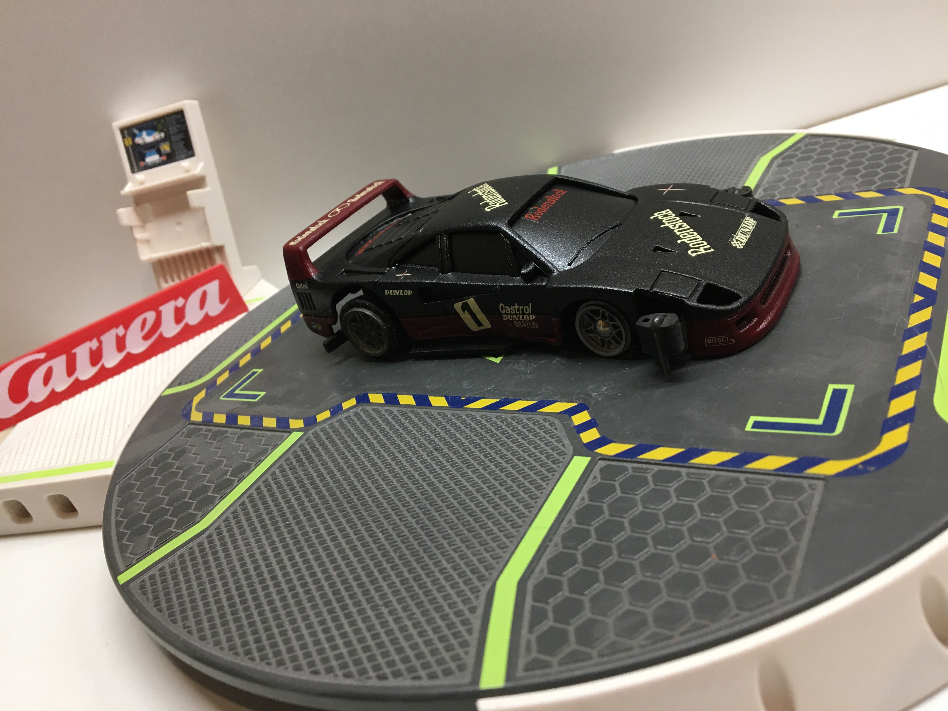

Das Blöde ist, mit und ohne Grundierung ist zuerst alles tutti, dann kommt der Klarlack und aus weiss wird
erosa.
Die Stellen die gespachtelt waren , z.B. Ausschnitte oder Reparaturen, bleiben weiss
Alles komisch....
Alles komisch....

Das mit weiß als finish hab ich verstanden, dass das kacke ist. Aber weiß als Grundierung, um dann mit anderen Farben weiterzu machen, müsste doch gehen?.?
Re: Auf gehts zum neuen Hobby
Ich denke dunkelgrün oder blau halt alles was dunkler ist als rot müsste klappen, gelb oder Jägermeister orange würde ich nicht nehmen.

Alles klar, verstanden.
Habs gestern Abend noch probiert.
Bis auf das der Grundlack seidenmatt war und somit die Karo etwas grieselig wirkt bin ich fürs erste mal zufrieden.
Das Chassis ist nur provisorisch drunter geschoben.
Bin auf eure Kritik gespannt.

Grundsätzlich finde ich schwarz matt ja super, ist halt auf der Bahn schlecht zu sehen neongrün sieht man besser
Aber da kommt ja noch Licht rein
