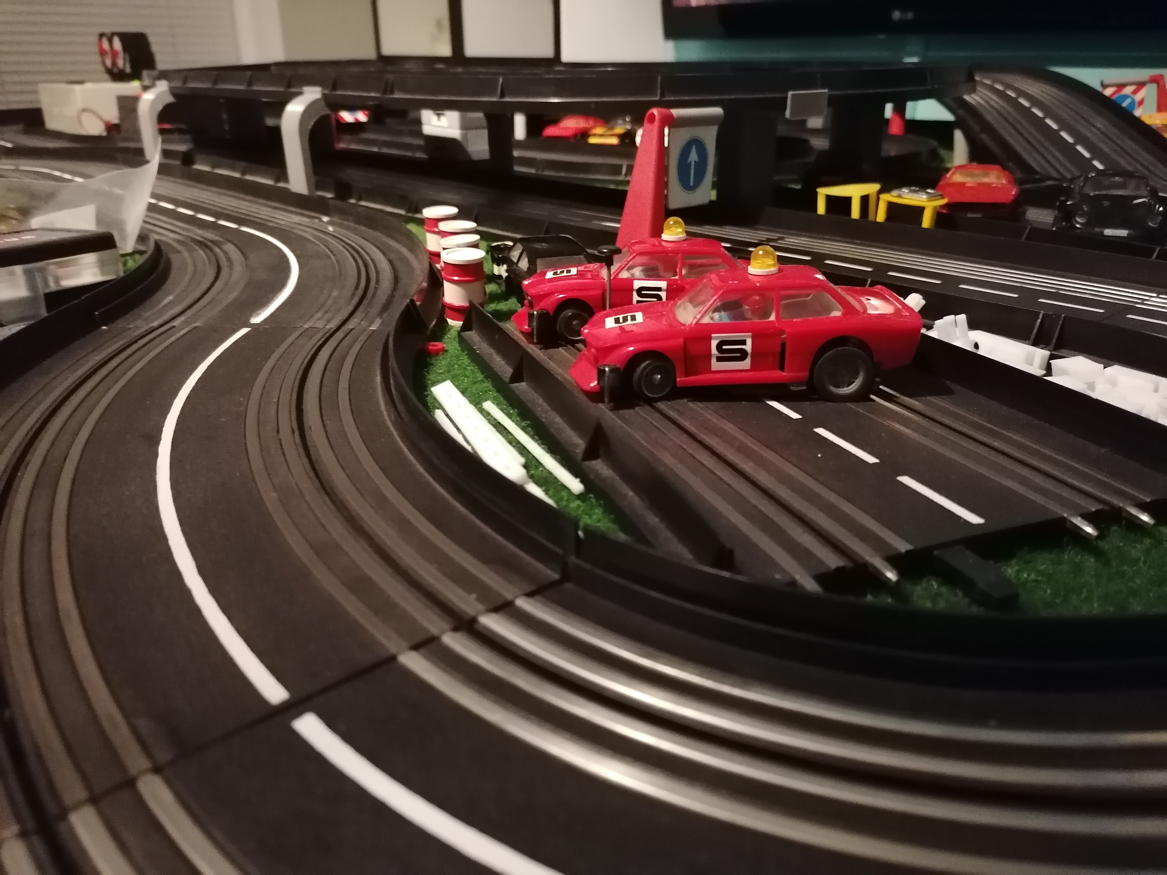

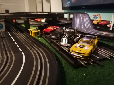

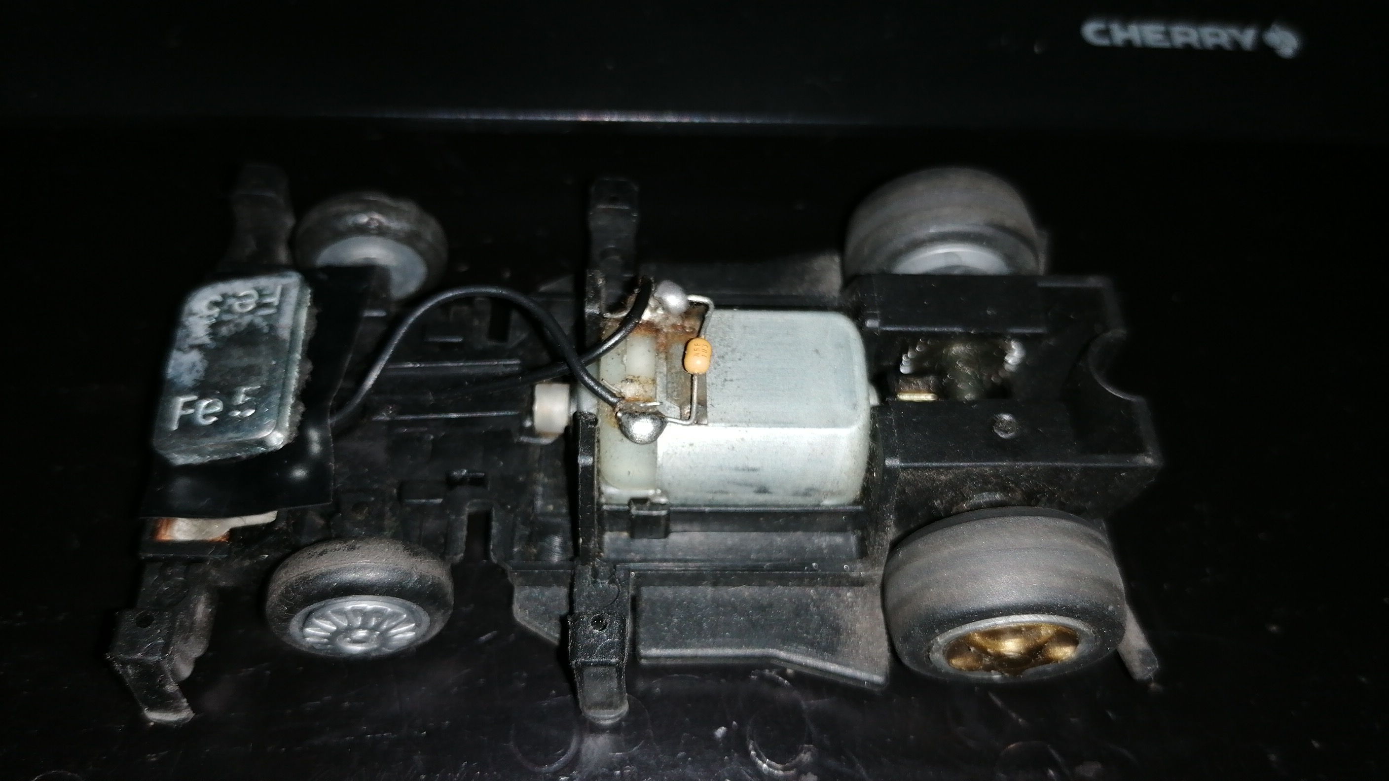

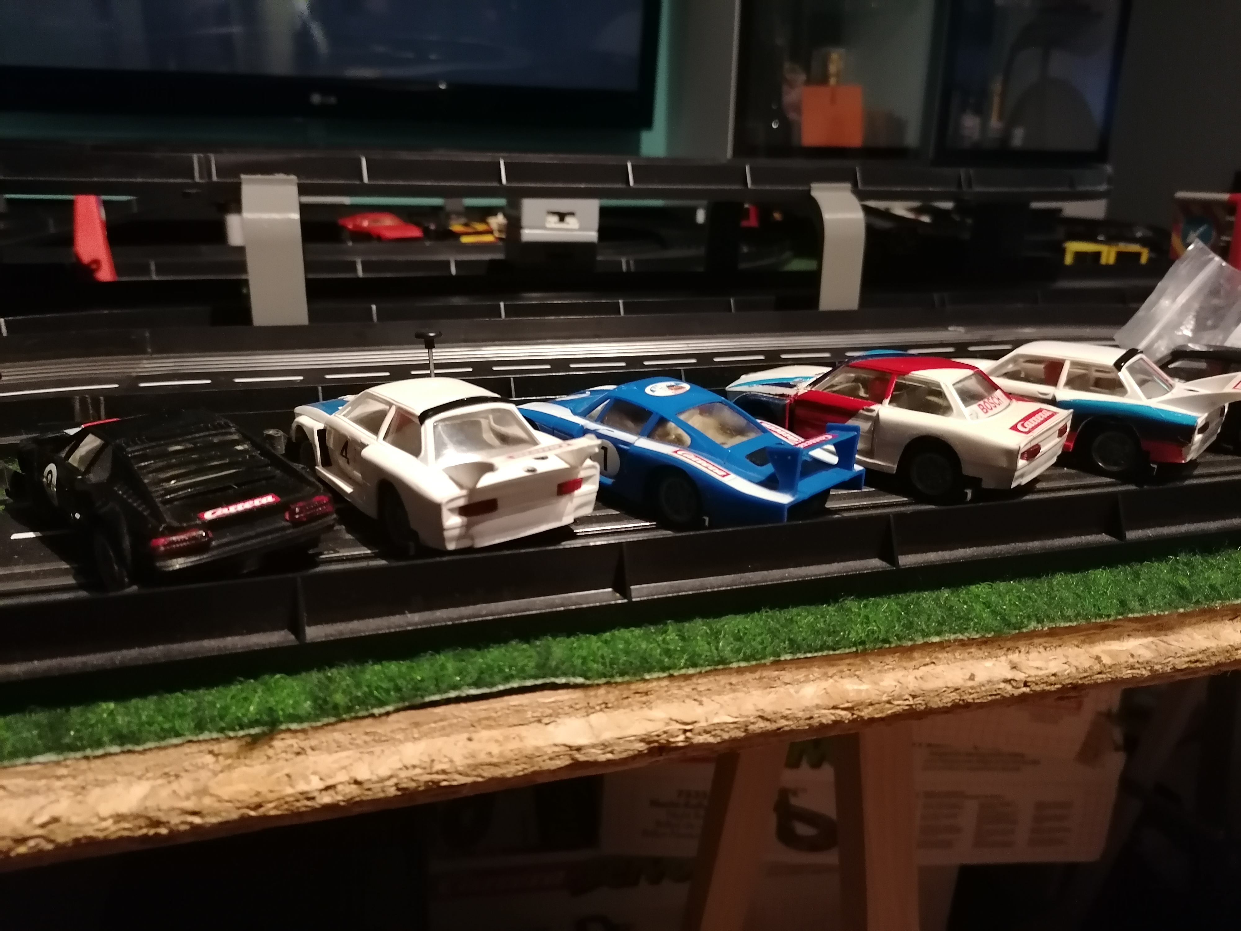

Mittlerweile ist dann auch einiges an Autos angeschafft und bis auf drei der 12 V1 die ich habe ist inzwischen alles fahrbereit. Die ersten V3 Optimierungen bin Ich auch schon dran... Wuhu... Spaß beiseite... Ich hab nur a bissl rumprobiert und des funzt super... Auto neue Schleifer verpasst, Kontakte oben angeklebt mit isolierband und ein 5 gramm Wuchtgewicht drauf geklebt... Zack läuft die Kiste sogar brauchbar mit ollen Reifen... Achja... Paar Fussel noch weg und ein mini tröpfchen Öl gab es noch.
Hier mal ein Bild des v3:
Und hier mal drei Bilder von meinen v1sern... Die man ja bestimmt noch nieeeee gesehen hat...
So... Dann die Tage mal wieder mehr...
Bis denn
Grüße Wolfi
