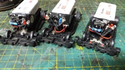

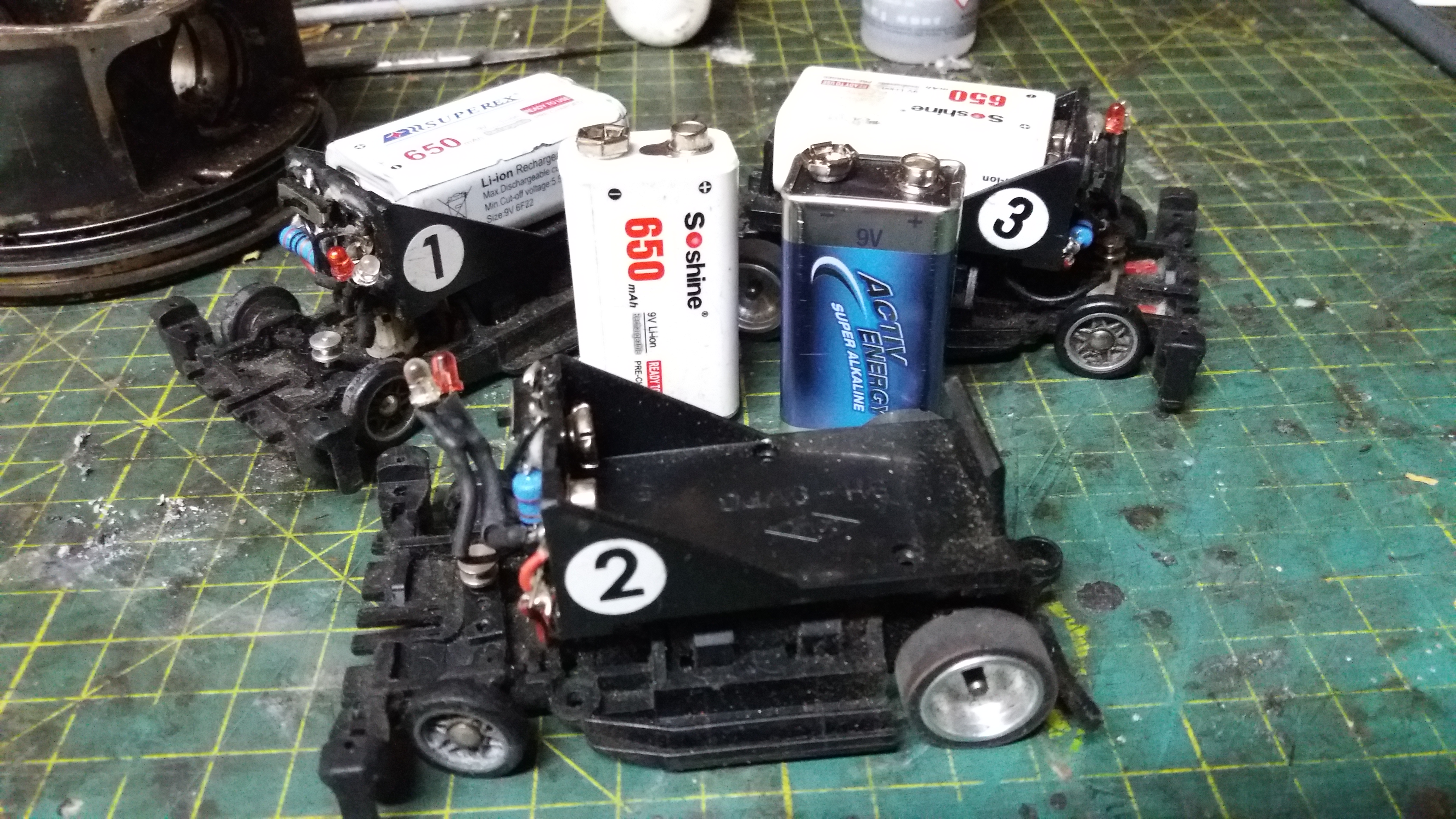

132er Ash Alternative:
Nimm letztes 140er V1 Chassis Mabuchi mit großem Motorhalter...alles an Messingritzel rein.. Kunststoffführungshaken(letzte Version der V1er Führungshaken), 9V Blockbatteriehalter aufkleben und
optional ein/zwei Neodymmagnete drunter, die brauchts nur für K1 Innen.
..die laufen mit 9Volt Block aussem Dicounter locker 2Std...oder auch mit 9V Li-ion Akku.
So zu schnell für die 140er :scared:
... für die 140 eignet sich ja das langsamere kraftvolle Hindichassis mit 9V Block besser :up:

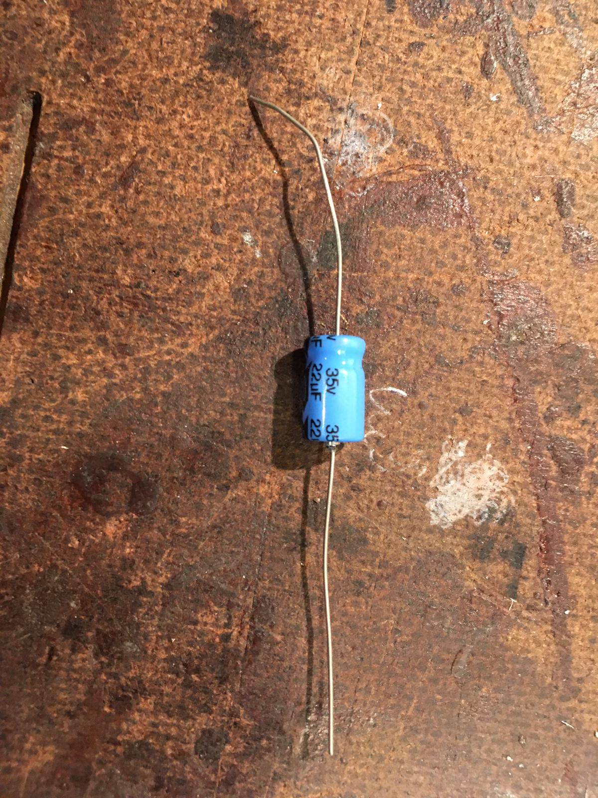

oerk hat geschrieben: Do 8. Apr 2021, 09:19 Nach meinem Verständnis nein. Welchen Wert habt ihr drin? Original sinds glaub ich 22uF, wimre.
Wir haben gerade die hier.
Aktueller Elko
Aktueller Elko
Soll ich besser auf Originalwerte rückrüsten?

lubomir hat geschrieben: Do 8. Apr 2021, 09:47 Wir haben gerade die hier.
Der hat 22uF/35V, das ist von der Kapazität Original. Der originale hat nur eine Spannungsfestigkeit von 25V, das wirkt sich aber nicht auf die elektrischen Eigenschaften aus. 35V ist sogar sehr, sehr sinnvoll - ich würde sogar auf 50V gehen, wenn möglich, weil die Adapter ganz schöne Spannungsspitzen raushauen.
Vielleicht sind die Elkos ja auch mittlerweile durch Überspannung gestorben? Ich glaubs zwar nicht, aber möglich wär's.
