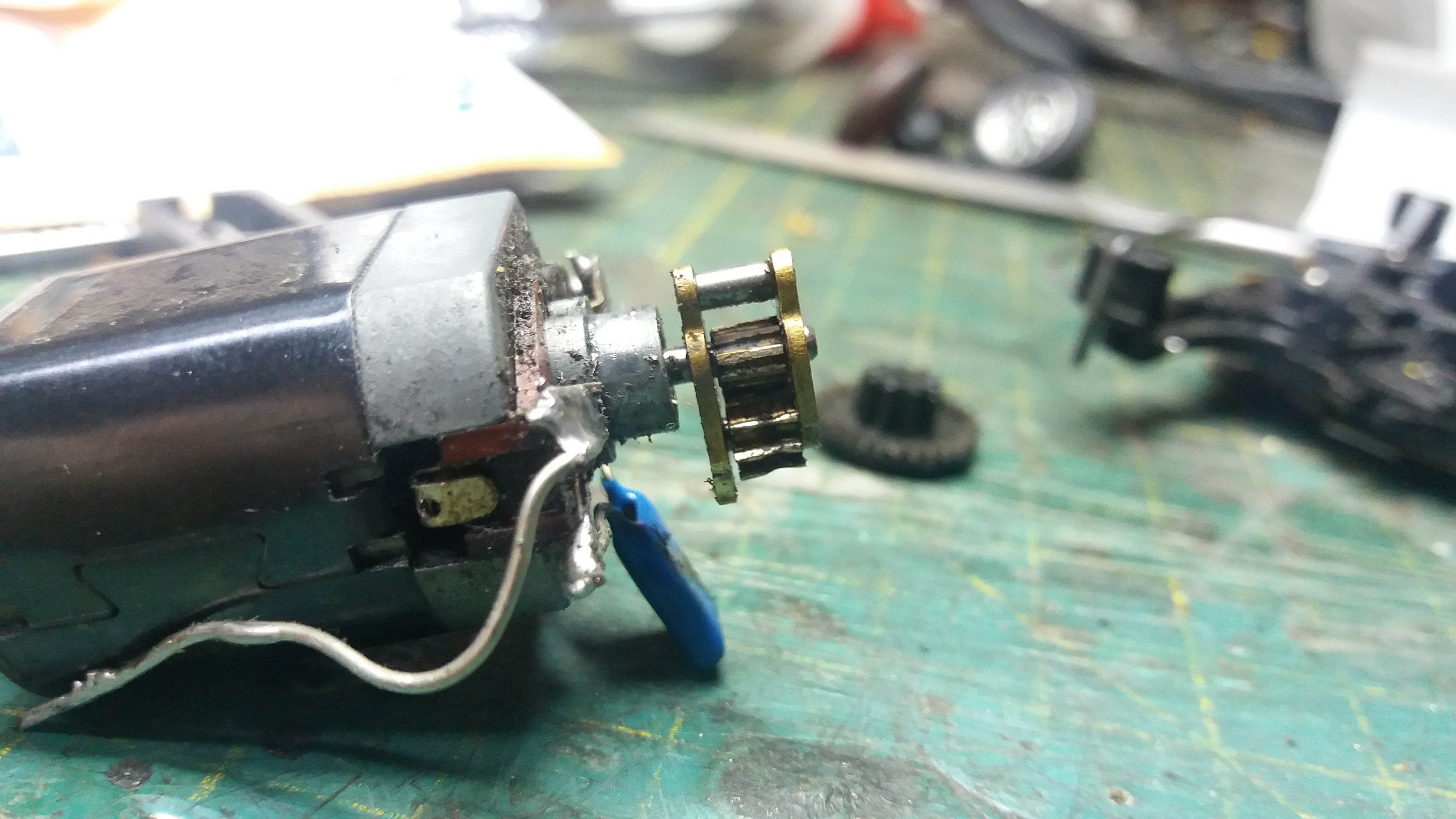

Rufus hat geschrieben: So 4. Jul 2021, 17:59
Beide Ritzel im 132er Käfig sind doch bis auf das Bohrloch Baugleich ?!
...nach mehrmaligem auf und abziehen von der Motorwelle mutiert ein Motorritzel automatisch zum Antriebsritzel.
Das gleiche Ritzel bräuchte ich mit Presspassung für die Motorwelle...des dann später (oder direkt)
als Antriebsritzel zu verbauen ist kein Problem...andersrum awa schon :crying:

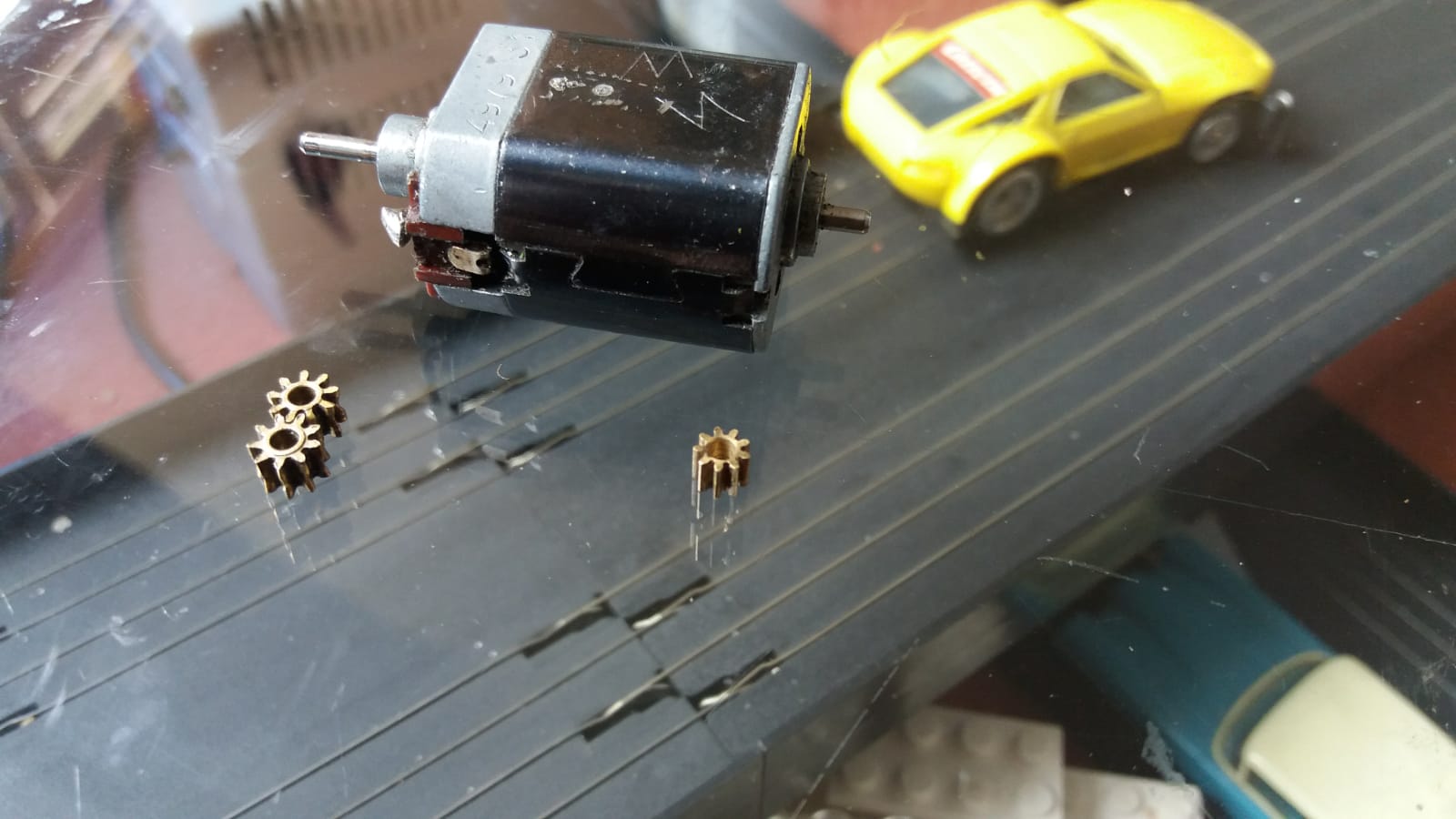

132er Käfigritzel für Motorwelle
Hi Lolli,
Dein HR-89011 ist das 132er Lenkritzel mit etwa 4,5mm Aussendurchmesser und 9 Zähnen.
Dein HR-89012-Kä ist das Käfigritzel ohne Presspassung mit 5,5mm Aussendurchmesser und 9 Zähnen.
...also HR-89012-Kä lässt sich nicht auf die 132er Motorwelle haltbar pressen....so hab isch des jetzt verstanden...logisch, was soll sonst dein grüner Haken und rotes Kreuz auf deinem Bild zeigen?
Was ich suche ist dein HR-89012-Kä mit Presspassung für die 132er Motorwelle!
Alle Ritzel der 132er haben 9 Zähne...Beide 132er Käfigritzel sind bis auf den Bohrlochdurchmesser gleich, etwa 5,5mm Aussendurchmesser...Lenkritzel ist mit etwa 4,5mm das kleinere im Bild.
Bei der 140er isses einfacher...Alle gleich im AussenDurchmesser mit 8 Zähnen...Ein Ritzel für alles....bis auf die unterschiedlichen Presspassungen für Mabuchi und Bühler....sowie dem Antriebsritzel im Käfig, Langes Lenkritzel Messing und Kunstoff.
Grüße :bye:

Rufus hat geschrieben: Mo 5. Jul 2021, 15:46 Dein HR-89011 ist das 132er Lenkritzel mit etwa 4,5mm Aussendurchmesser und 9 Zähnen.
OK, dein Bild von gestern sagt was anderes, aber die Ritzel auf der Motorwelle gehen doch fast nie hin, oder? Ist das nicht die absolute Ausnahme?
Und außerdem:
Haben die Bohrungen wirklich unterschiedliche Durchmesser? Oder hat nicht eher die Käfigachse einen geringeren Durchmesser als die Motorwelle?
Ich hab jedenfalls schon öfter verschlissene Käfigritzel auf die Motorwelle gepresst, wo sie noch mal ne Zeit gelaufen sind. (Die Motorwellenritzel hab ich im Gegenzug zum Käfigritzel gemacht. )
Durchgerutscht ist das nur ganz selten. Wenn das so war, habe ich das auf Verschleiss in der der Bohrung und nicht auf unterschiedliche Passungen geschoben.
Ich mess die Wellen morgen mal mit unserer neuen Schieblehre nach.
