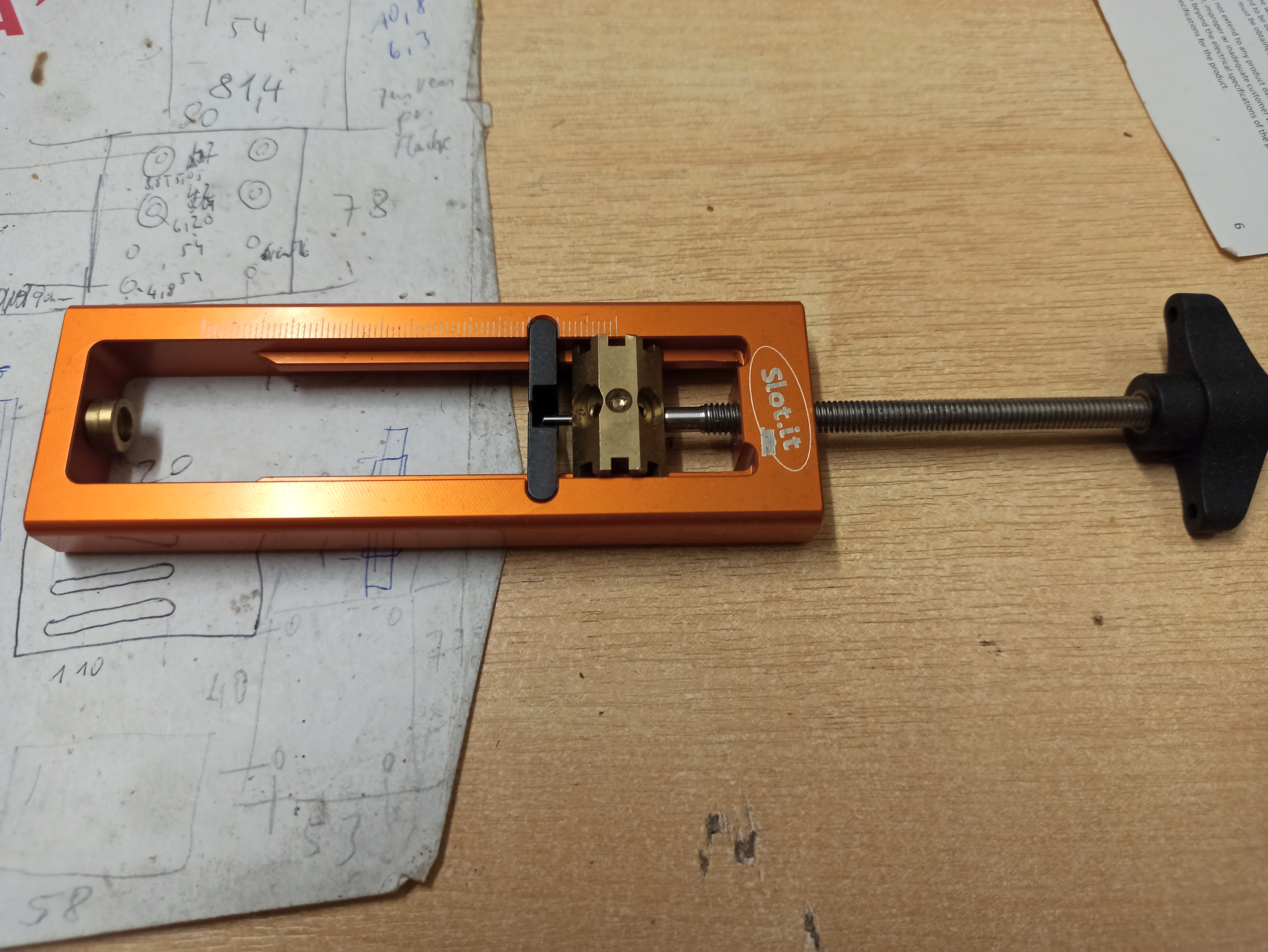

Hallo in die Runde,
heute geht es mal um eine Frage wie ihr am besten die Ritzel der Motoren abzieht. Egal ob Mabucchi oder Bühler. Gibt es einfach spezielle Tricks oder verwendet ihr besondere Ritzelabzieher. Freue mich über jeden Tipp - Trick - Hinweis.

Ich komme mit dem ganz gut zurecht.
Ist grade mal ein Schnäppchen.
https://www.amazon.de/ACAMPTAR-Abzieher ... s9dHJ1ZQ==

oder der.....
https://www.amazon.de/BOINN-Ritzel-Entf ... SM8B&psc=1
ist dann mit Prime morgen da :banana:

Ich habe den Ritzelabzieher BOINN s. o. im Einsatz. Na, ja, geht so.....
Mit dem Blech mit dem V-Einschnitt ziehe ich brutal Räder von V1-Achsschenkeln ab.

Wenn man die Niete der Felge eines Achsschenkels zärtlich mit dem Lötkolben erwärmt, kann man die Felge ganz liebevoll abziehen. Wärme ist übrigenz fast immer die Lösung für nicht frei drehende Vorderfelgen in allen Massstäben.
Einen Ritzelabzieher kann man, wenn man etwas geschickt ist, leicht selber bauen. Man muss halt nur das passende Werkzeug besitzen sonst ist vermutlich Einer der hier bereits erwähnten die bessere Wahl.

Vielen Dank für die Einträge hiezu. Den Tipp mit dem Lötkolben kann man echt verwenden. Das funktioniert super. Ich werde mir zwar einen Abzieher zulegen (kostet ja nicht die Welt) - aber ob man ihn unbedingt braucht??
