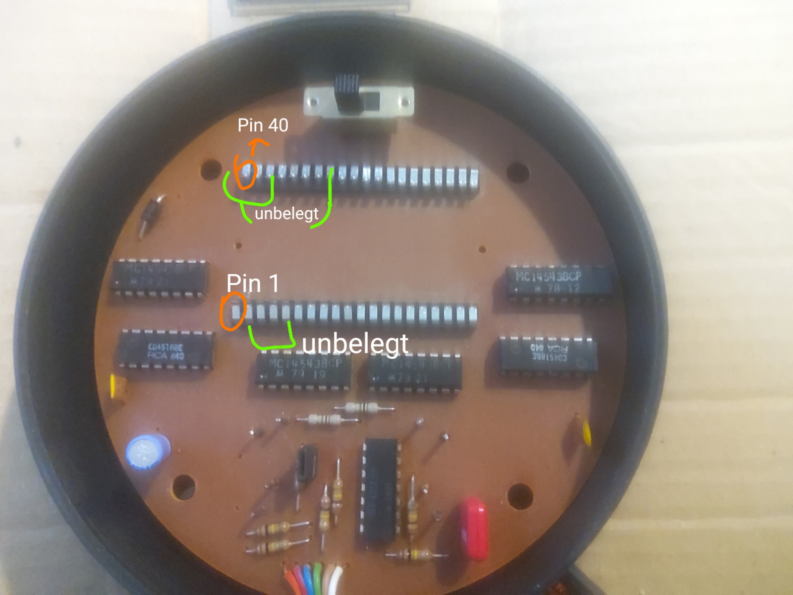

Ich habe erfolgreich beim Carrera Eletronic Rundenzähler 53900 ein neues und größeres Display eingebaut.
(siehe Bild 1)
Da beim 53900 das Display wohl des öfteren den Geist aufgibt, stellt sich sicher nicht nur bei mir die Frage wo man ein Ersatzdisplay her bekommt.
Da es sich aber um ein einfaches 4 stelliges 7 Segment LCD Display handelt, ist es kein Problem z.B. bei Reichet.de ein Ersatzdisplay zu bestellen.
Vor dem Kauf sollte man aber im Datenblatt des Display die Pinbelegung überprüfen.
Die Pinbelegung sollte im Datenblatt so aussehen (siehe auch Bild 6):
PIN : |.1.|..2...|..3..|..4..|5| 6 | 7 | 8 | 9 |.10.|.11.|..12..|.13.|.14.|.15.|..16..|.17.|.18.|.19.|.20.|
SEG: BP|NC|NC|NC|1E|1D|1C|DP1|2E|2D|2C|DP2|3E|3D|3C|DP3|4E|4D|4C |4B|
PIN : 21 |22|23| 24|25|26|27| 28 | 29|30|31|32|33 |34 | 35|36|37| 38| 39| 40|
SEG: 4A |4F|4G|3B|3A|3F|3G|COL|2B|2A|2F|2G|NC|1B| 1A|1F|1G|NC|NC| BP|
NC = Nicht belegt.
Pin 40 ist auf der Platine nicht belegt was kein Problem ist. Das Display funktioniert trotzdem.
Die Pinbelegungen der von Reichelt angebotenen 7 Segment LCD Displays ist mit der Pinbelegung des Original Display, abgesehen von Pin 40, identisch, weshalb rein technisch gesehen diese Displays passen sollten.
ALLERDINGS SOLLTE MAN VOR DEM KAUF UNBEDINGT DIE PINBELEGUNGEN DES DATENBLATTES VOM JEWEILIGEN DISPLAY ÜBERPRÜFEN. Ob man anhand der Pinbelegung bzw der Segmentansteuerung auch ein LED Display einbauen kann , bedarf einer Überprüfung
Auch wichtig ist zu wissen wo Pin 1 ist . Auf der Platine (siehe Bild 2) ist Pin 1 unten Links. Beim Display muss die Gussnase nach links ausgerichtet werden womit sich Pin 1 unten und pin 40 oben links befindet. (siehe Bild 3)
Der Unterschied zwischen dem Original Display und den von Reichelt angeboteten
https://www.reichelt.de/lcd-7-segment-1 ... s_11&nbc=1 ist der, dass bei den LCD Displays von Reichelt eine Stiftleiste aufgeklebt ist und nicht ,im Gegensatz zum Original, direkt in eine Klemmleiste (siehe Bild 7) eingeklemmt wird.
Deshalb kann es sein das man das Display direkt an die Klemmleiste anlöten oder die Pins anpassen muß, weshalb die getönte Displayabdeckung sowie auch die Gesamtabdeckung des Rundenzählers nicht mehr unbedingt passen wird . Da muss man probieren.
Ich kann dazu nichts sagen da ich mir gleich ein größeres Dispsplay gekauft habe und Es von vornherein nach aussen geführt habe .
Deshalb habe ich ein doppelt so großes Display
https://www.reichelt.de/lcd-7-segment-1 ... 97501.html bestellt und verwendet. Das gössre Dipslay ist zudem viel besser lesbar
An den Kontaktleisten der Diplayhalterung auf der Platine des Rundenzählers habe ich Litzenkabel aufgelötet. (siehe Bild 4).
Allerdings ist mir der Kontakt von Pin 1 abgebrochen, weshalb ich das Kabel auf der Rückseite angelötet habe. Ebenfalls auf der Rückseite habe ich die 8 Kabel der vier Drucktaster angelötet. Daddurch können die alten Drucktaster im alten Gehäuse noch genutzt werden. Die 40 Kabellitzen habe ich mit paketband zu zwei Flachbandkabelpaare gebündelt.
Das neue Display (siehe Bild 5) inklusive Drucktaster habe ich in eine schwarze Pappschachtel eingebaut. (Ursprünglich eine Verpackung der E- Zigarette Caliburn von Uwell).
Erfolgreicher Einbau eines neuen grösseren Displays beim elektronischen Rundenzähler 53900

Gratuliere zur erfolgreichen Operation!
Re: Erfolgreicher Einbau eines neuen grösseren Displays beim elektronischen Rundenzähler 53900
Danke.
Es war im Prinzip einfacher als ich dachte, auch wenn ich beim zweiten Mal einiges anders machen würde.
Aber das Dingens läuft und das zählt.
