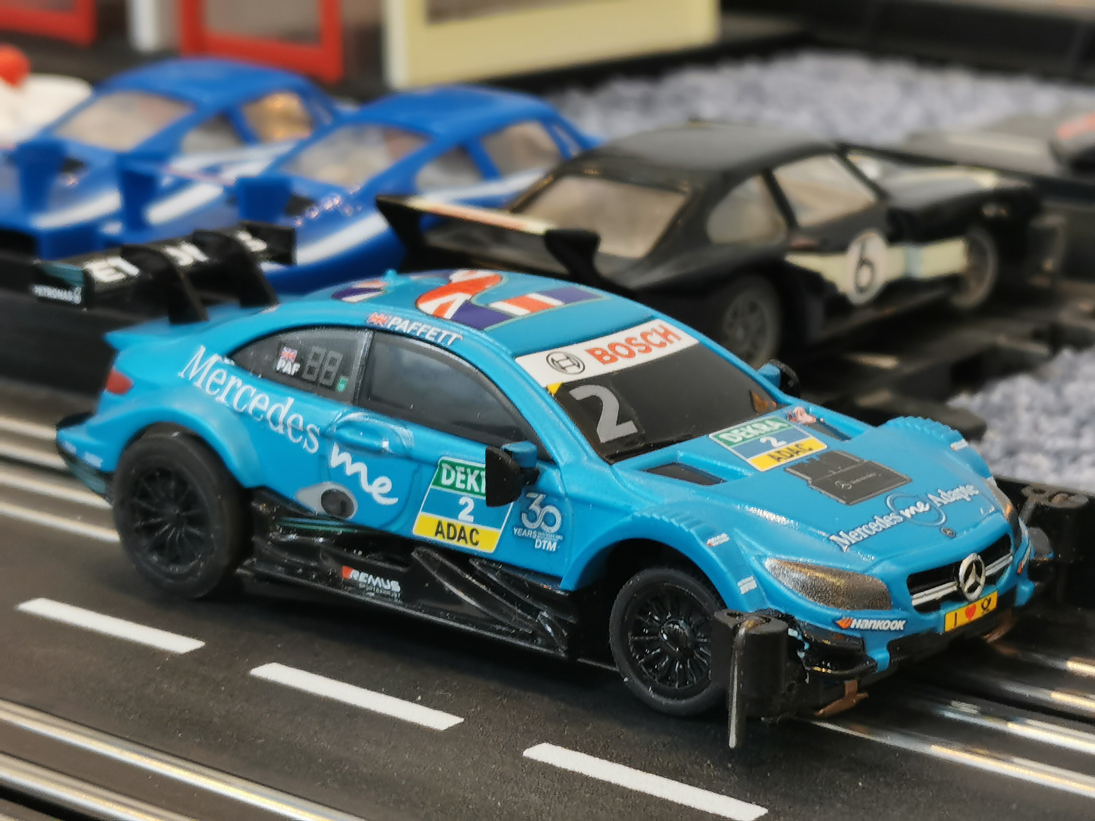

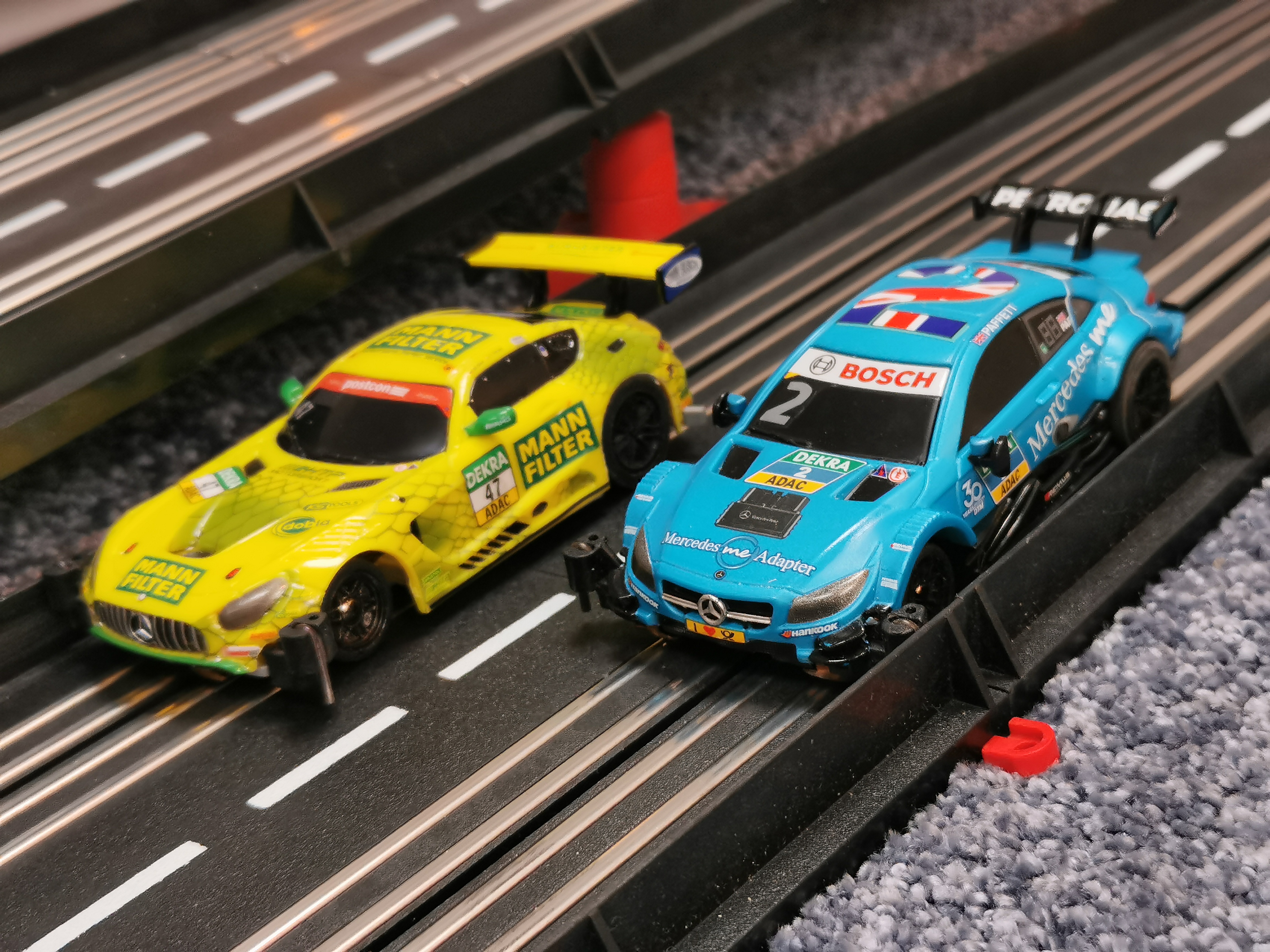

Habe noch einen nachgelegt....
Ja, da ist ein angepasstes Repro Langchassis drin, insgesamt ist das Auto fast nur aus Repro Teilen aufgebaut!
Felgen, spielfreie Lagerbuchsen, Kronenritzel, Motorbrücke und Achsschenkel aus dem Drucker, HA-Zahnräder Repro-Teile, Renn-Motor aus dem Zubehör usw.

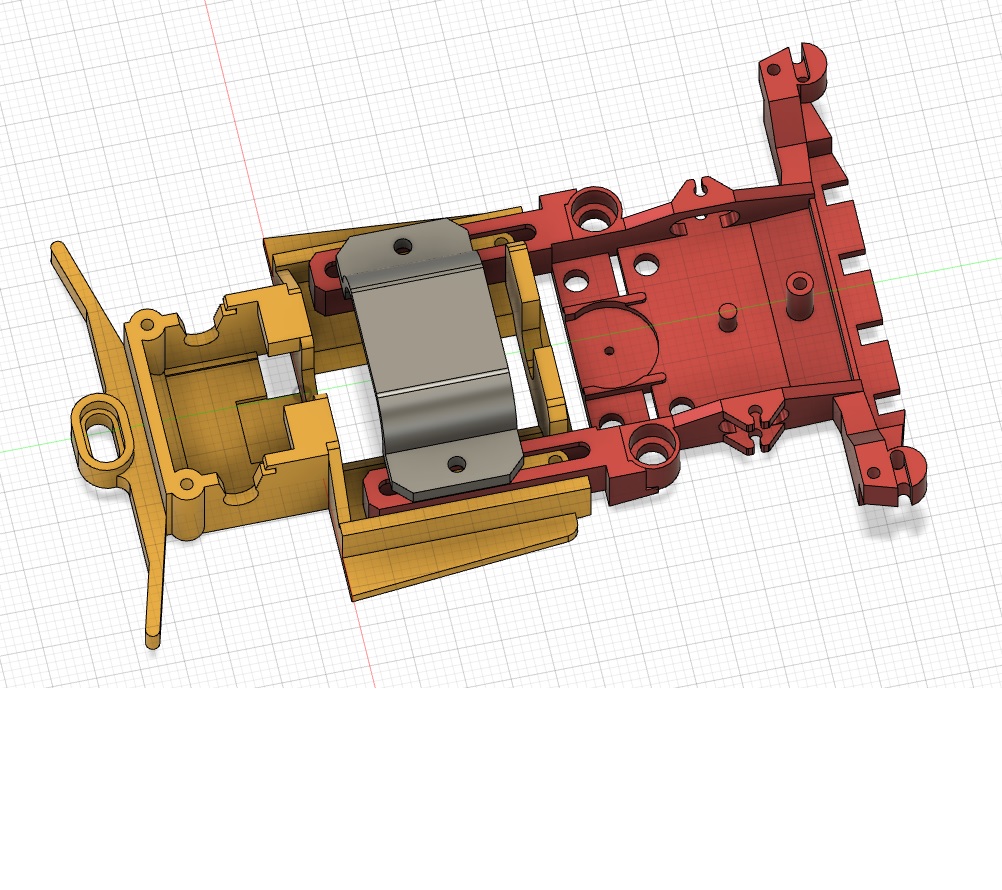

Arbeite aber auch gerade viel an einem Druck - Chassis mit voll variablem Radstand, von 3mm verkürzt bis beliebig verlängert. Man braucht halt für die kürzeren Autos (Porsche 917 von dnano) angepasste Lenksegmente

Wow, die Druckteile sind ja sensationell gut!
Wie siehts mit der Belastbarkeit aus?

Was nimmst denn da für ein Resin?
Würde mich auch interessieren, grade bei den Zahnrädern.

Ist theoretisch alles sehr schick aber Langzeittests halten die Dinger nicht aus, egal ob Resin oder Filament.
Fahr mal 200 Runden mit dem gedruckten Chassis...
Die originalen Unterteile mitWerners "Chassis-Lehre" sind schon das einzig brauchbare.
