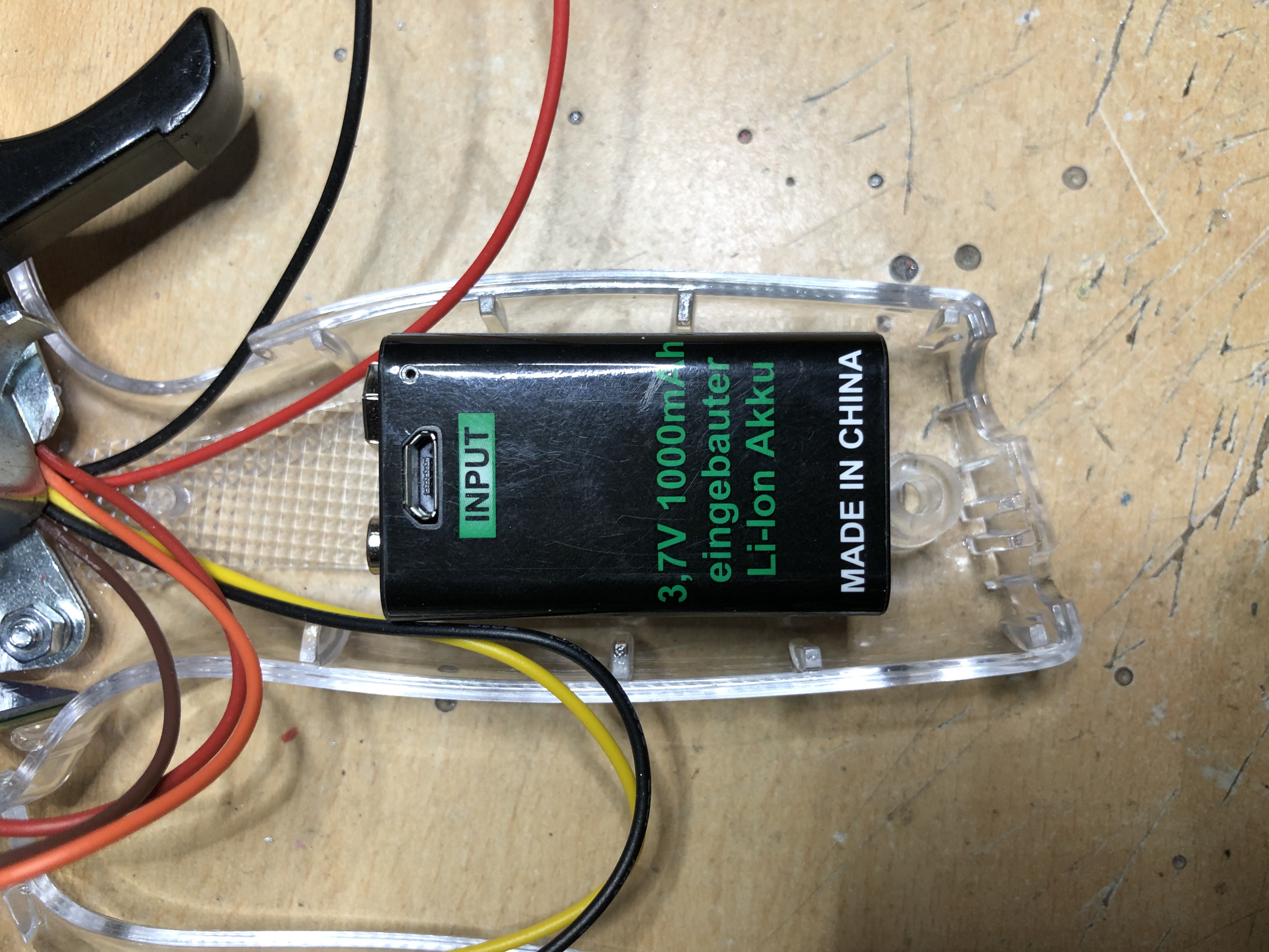

Re: Digitaler Servo Regler
Ich habe den Regler noch einmal umgebaut.
Es ist einfach besser, wenn Lenkrad, Taster und Akku streckbar sind.
Dadurch wird ein eventueller Service einfacher.
Den Mitnehmer für das Schiebepoti habe ich auch nochmal erneuert, der läuft jetzt noch ein bisschen geschmeidiger.
Der ganze Aufwand lohnt sich auf jede Fall.
Jetzt noch den Akku einbauen und den Regler wieder zusammen fummeln.
Das Klarsichtgehäuse sieht bestimmt cool aus wenn alles blinkt und leuchtet.
schaut gut aus :thumbsup:
