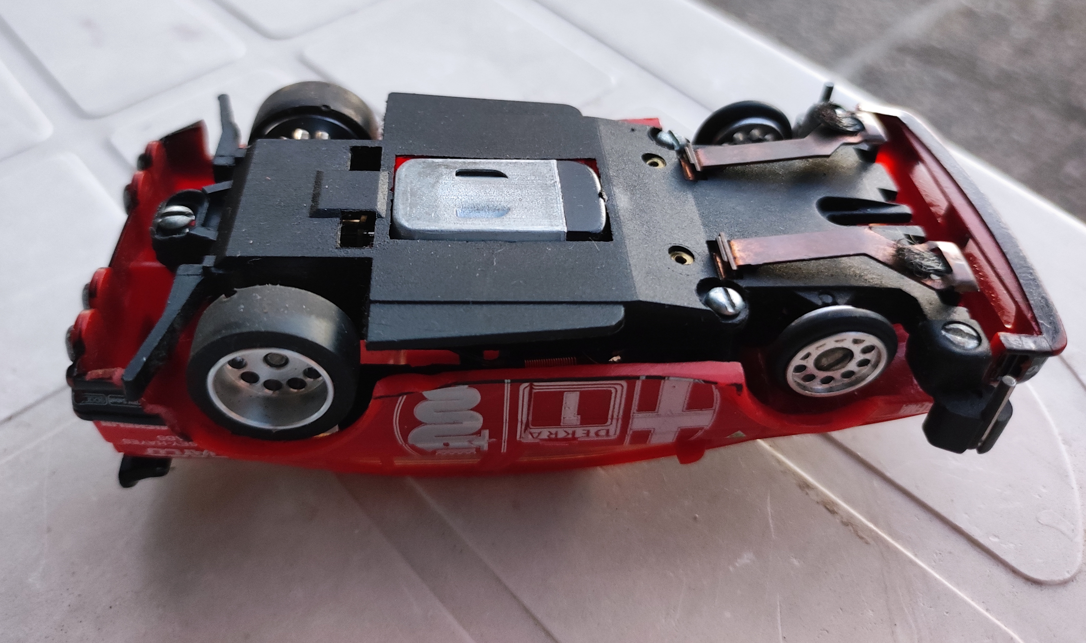

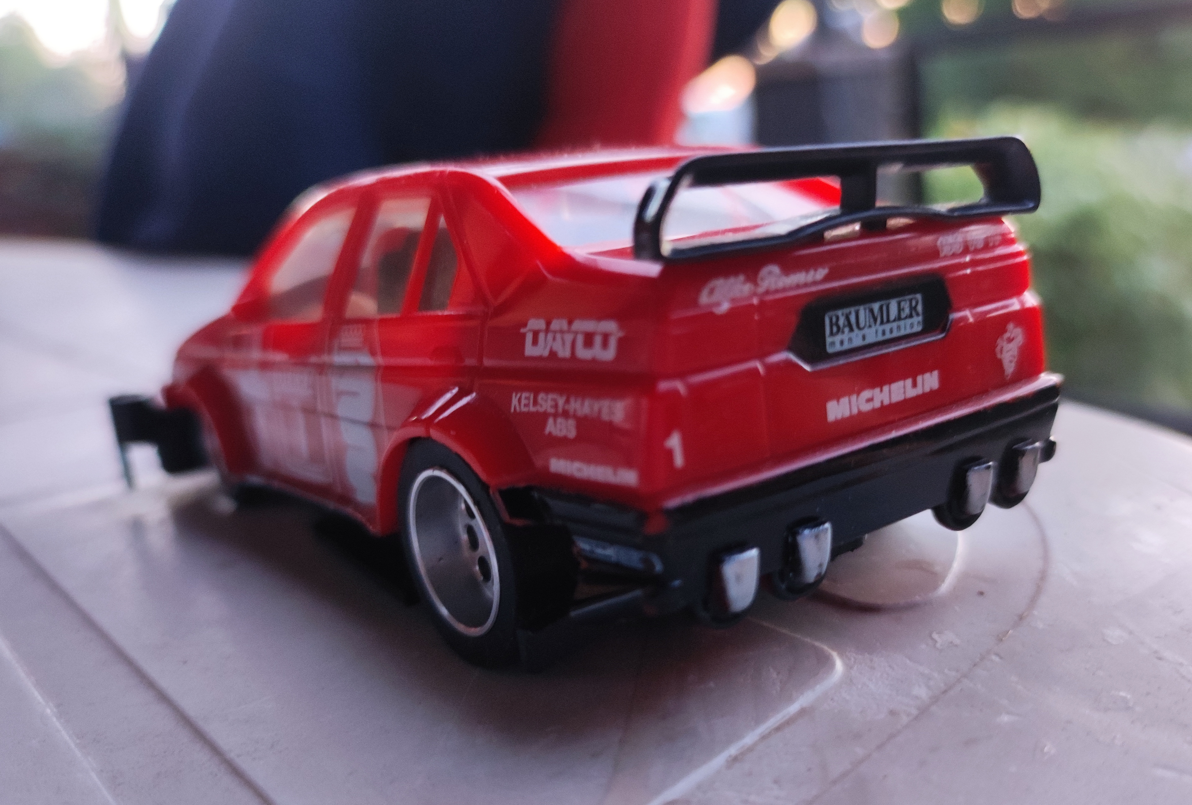

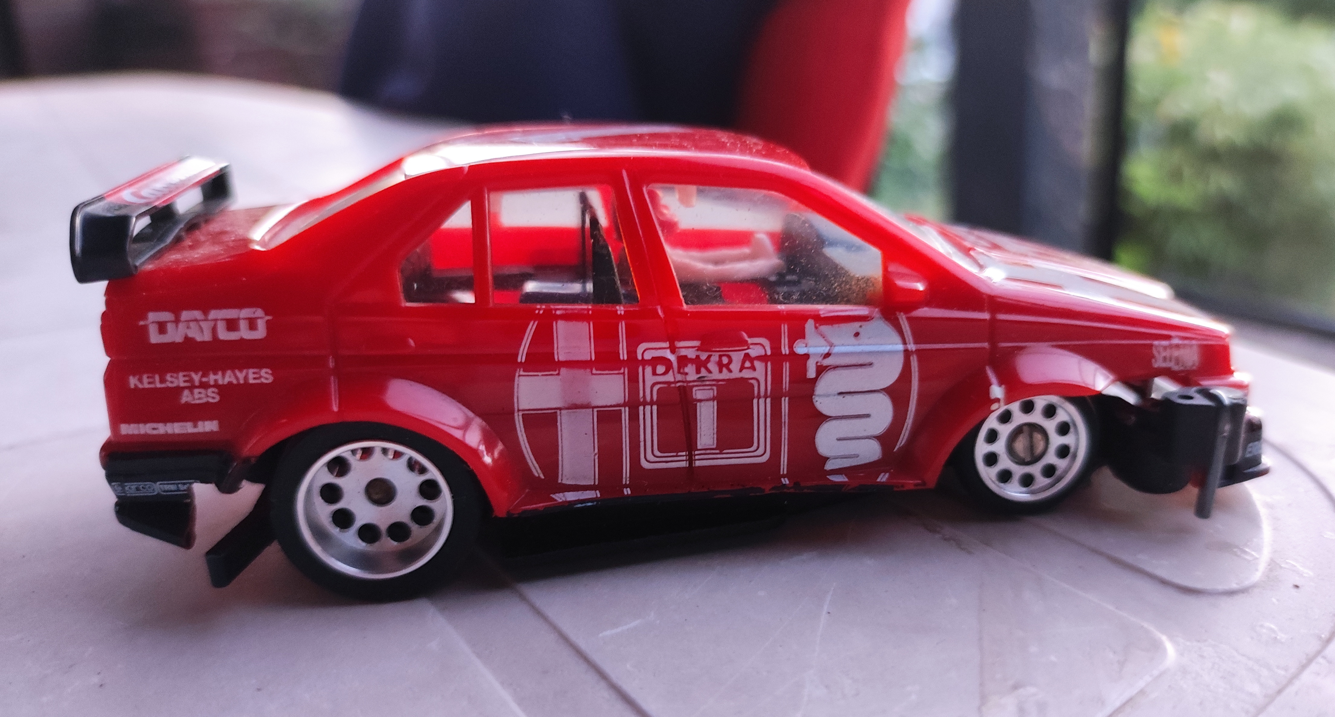

ich hatte mal den 155er umgebaut.
Das Fahrverhalten ist erstaunlich gut gewesen, das hat mich überrascht. Habe aber auch die gesamten Seitenschweller entfernt. Das Inlet ist das originale, aber nur fragmentarisch erhalten geblieben (ausgeschnitten).
Ich meine mich zu erinnern, relativ viel bei den hinteren Radläufen rausgedremelt zu haben.
Matthias
Matthias
Re: Alfa oder Porsche Karosse (V3) auf V1 chassis setzen
Sieht schön tief aus. Du hast aber auch noch Alu Felgen genommen. Die machen auch nochmal was am Fahrverhalten aus.
Klasse, danke für die Bilder Matthias! Sieht echt gelungen aus.
Da muss man nicht das Rad neu erfinden- gerade das Bild von der Seite ist interessant und der Hinweis mit den Alufelgen. Toll wie das hier klappt mit den Antworten- das motiviert richtig.
