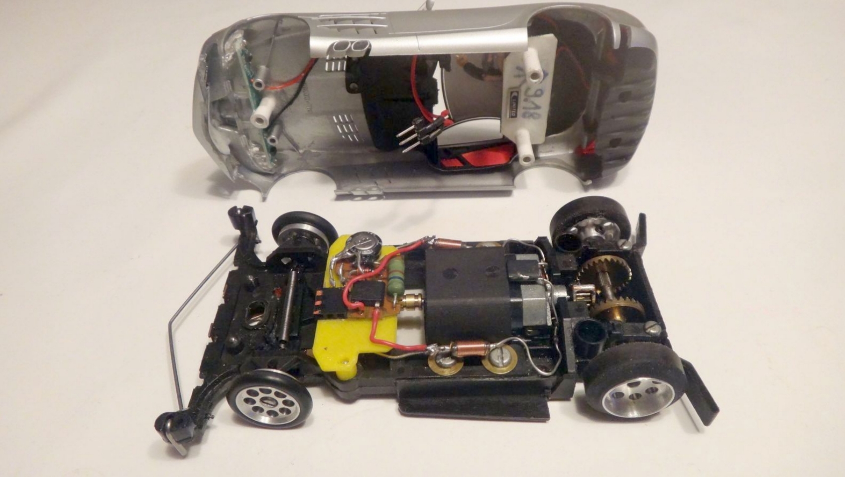

...musste die Tage Roland's Kohlen erneuern...das 5. mal. jetzt
in fast 4,5 Jahren (Bj.9.18)...hab dafür nen Liliput geschlachtet :crying:
..dabei is mir etwas am Kollektor aufgefallen...is awa anderes Thema :sleeping:
Re: Motorkohlen 132
...gestern ist der Kollektor von Roland's Motor zerbröselt :scared: ...hat immerhin 5x Kohlenwechsel ertragen :crying:
Der Kollektor hat sich nach und nach konkav geschliffen...und die neuen eckigen Kohlen haben dadurch
die Kupferplätchen aussen gewalzt und zusammengedrückt zum Kurzschluss...die dadurch entstandene
Hitze hat die mitterweile dünnen und mittig-angefressenen Kupferteile aufbiegen lassen :crying:
...nur ne Fleischwunde :boxer:
Re: Motorkohlen 132
Servos,
hab gestern den Kollektor an Roland seinem geliebten Super-Motor gewechselt.
...Motor geöffnet, Spulenkabel am Kollektor abgelötet ...das Ding mit Zange abgezogen...und einen neuen aus
einem Spendermotor aufgezogen...klemmt, aber trotzdem mit Sekundenkleber fixiert...die 6x Spulenkabel
ohne eine Wicklung aufzudrillern wieder angelötet....
Zusammengebaut.
Der Motor läuft wieder Top....Roland hat sogar ne neue Bestzeit aufgestellt :banana: ...die :pig:

...gestern mehr gebastelt als gefahren :boxer:
...an dem zerballerten Benz...Dach ab und Fahrer mittlerweile Kopflos.
Bald ist der 6. RITZELKÄFIG fällig...zweite Hinterachse sieht noch brauchbar aus (erste gewendet)
Immer noch die ersten
Achsschenkel mit Kugellager und erstes Chassis, was sich langsam an
den Schenkelaufnahmen ausschlägt. :banana:
...mittlerweile hat die Kiste seit 9/2018 locker 20000 Runden geschafft :dancing:
Bestzeit nach Kollektorwechsel :thumbsup:
