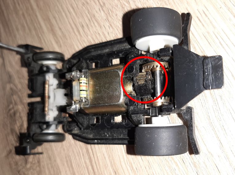

Re: Antriebsritzel klemmt
Hallo Stefan, ich habe jetzt erst deine Antwort gesehen. Hier das Bild. Das Antriebsritzel hat zu viel Spiel nach oben. Es klemmt sich oben am Anschlag des Chassis fest und greift dann nicht mehr in das Zahnrad an der Hinterachse. Liegt das evtl. am Kunststoffkäfig des Antriebsritzels oder muss man dass komplette Chassis tauschen?
Der Anschlag des Ritzelkäfigs ist nicht mehr da, das Ritzel darf gar nicht so hoch kommen.
Eine Seite des Kuststoffkäfigs ist an dieser Stelle auch normal eckig um als Anschlag am Chassies zu dienen.
Der Anschlag wurde anscheinend vom Ritzel "abgefräst". Kann man das reparieren oder wo bekommt man Ersatzteile her (neues Chassis, Ritzelkäfig aus Metall)?
Ich würde das Chassis an der Stelle einfach etwas aufdicken, vielleicht mit einem Stück Plastik.
