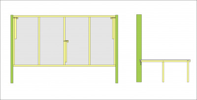

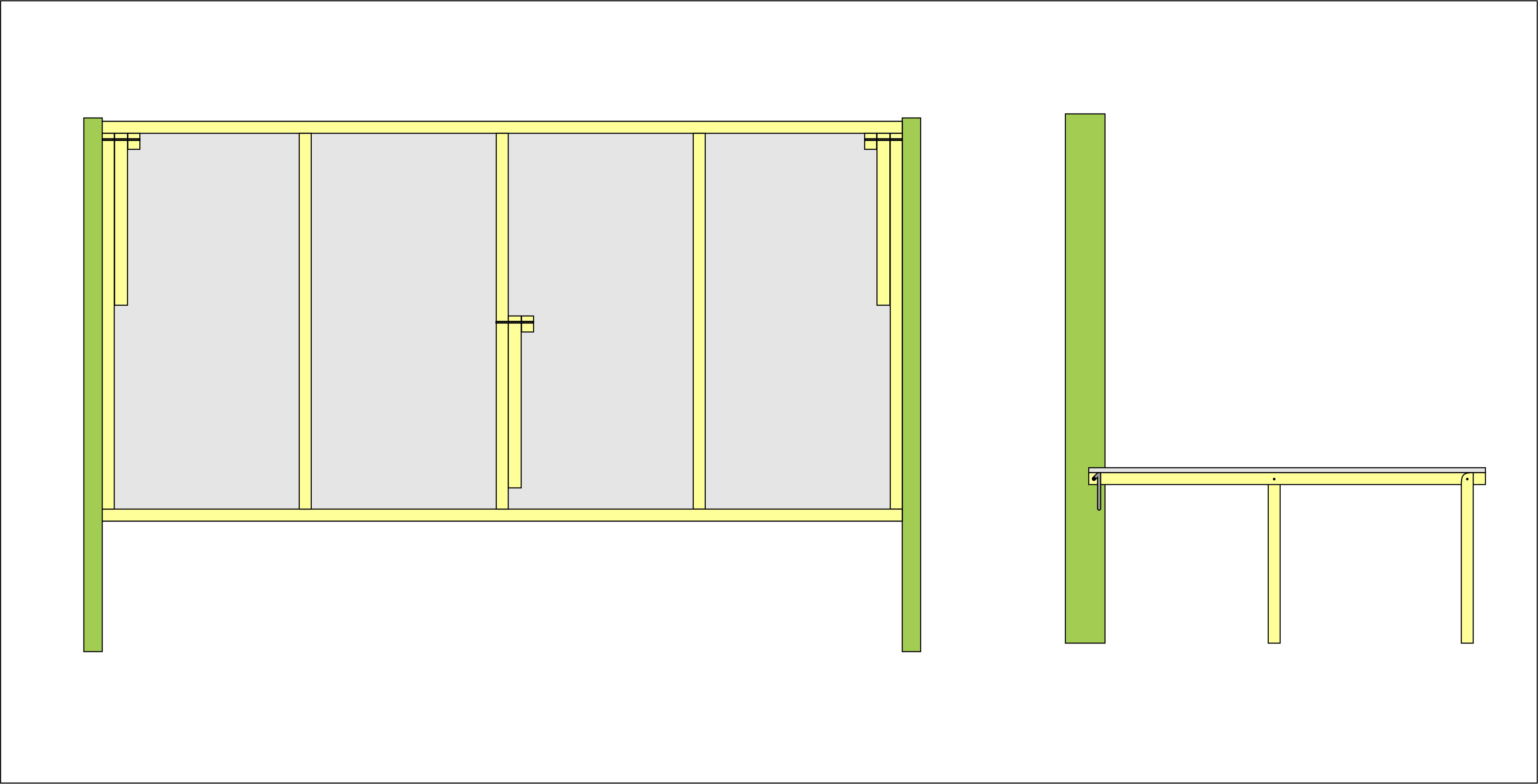

blöde frage...
wenn du die platte hochkant an die wand klappst, dann kann man doch auf die fläche die dann zu einem zeigt etwas bauen um die autos dort abzustellen, oder was spricht dagegen?
so ein gewisses grundgerüst wirst du ja eh bauen müssen damit sie später nich durchhängt und man entweder füsschen drunter stellt oder abspannseile dran macht (wie auch immer du das vorhast).
ServoJens
Beiträge: 19
Registriert: Mo 21. Jan 2019, 16:48
Re: Aufbau 140er auf Platte
Beitrag von ServoJens »
Wenn sie hochgeklappt ist, kein Problem. Wenn sie aber runtergeklppt wird, braucht´s Halter. Magneten wären schon elegant und ich kann mir Arbeit sparen :)

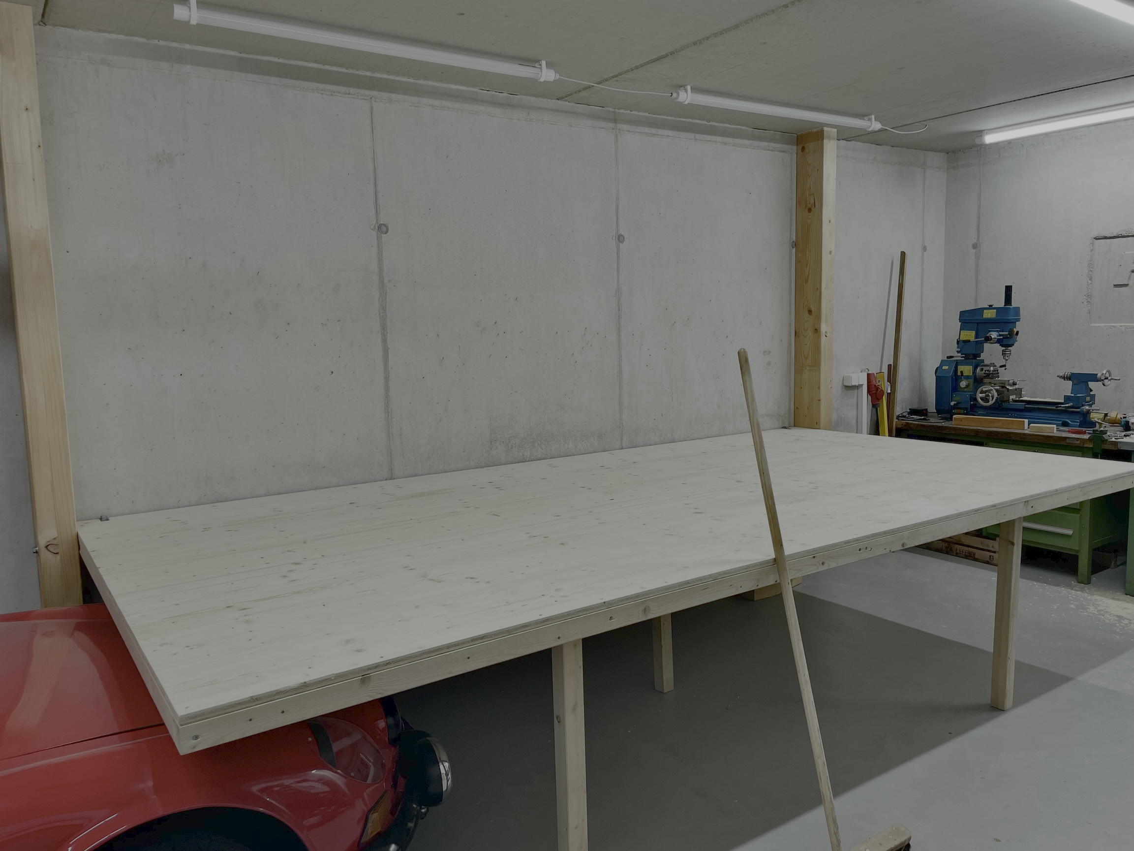

Update: Der Teufel steckt im Detail :)

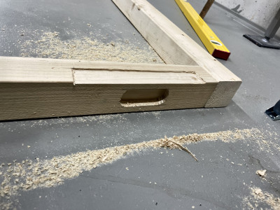

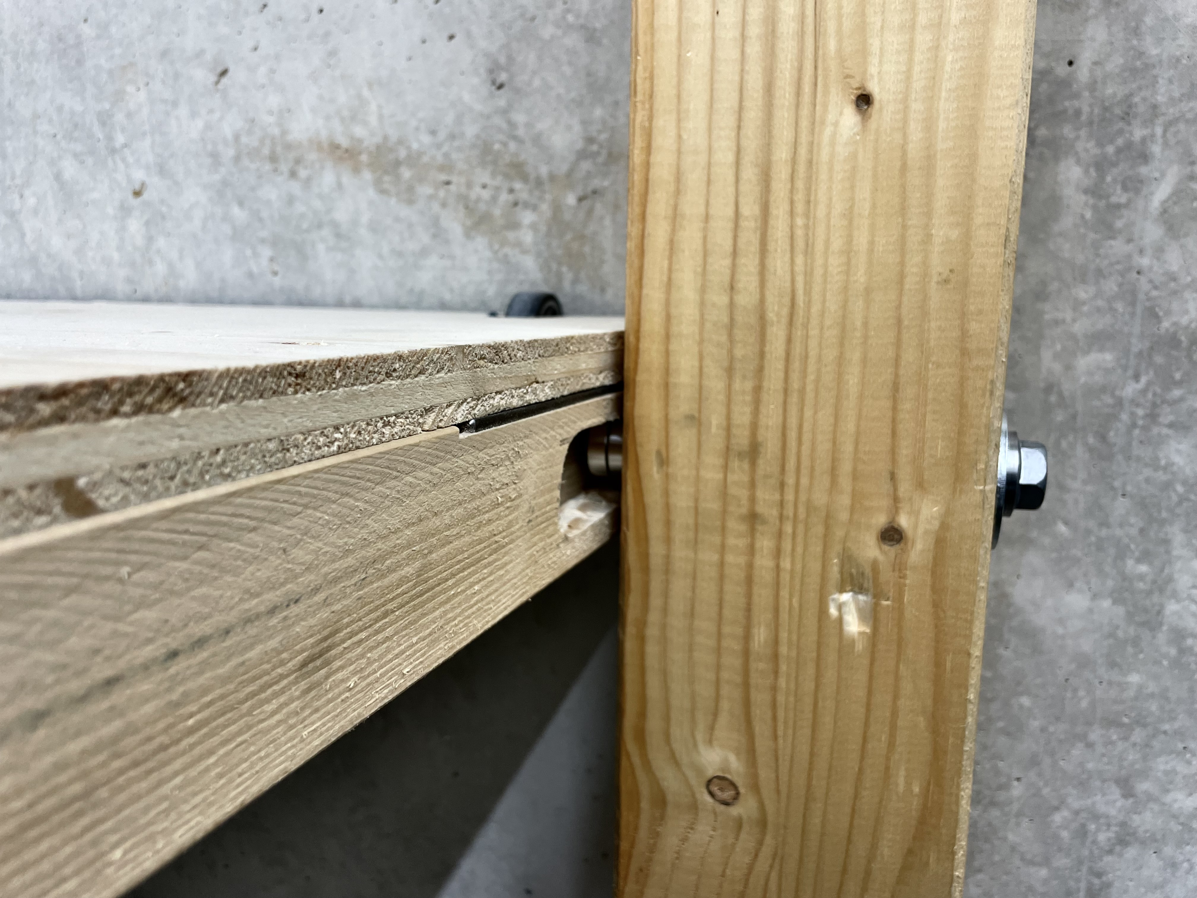

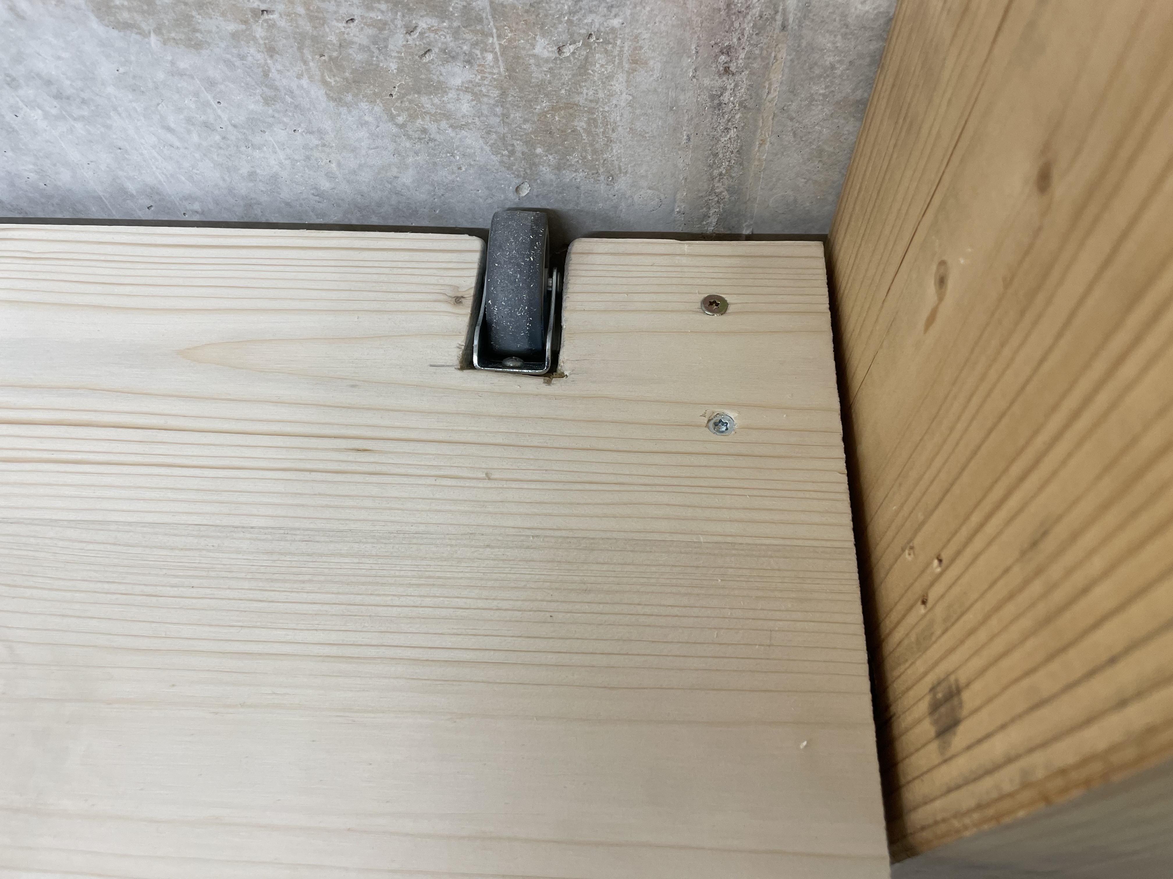

Als Erstes waren mir die 1,99€ Baumarktrollen, auf der die Platte lasten soll, ein wenig zu schwach ausgelegt. Die Platte mit Gestell schätze ich auf ca. 100KG…also, lange Schrauben besorgt, vorne abgedreht und zwei Kugellager montiert…hält!

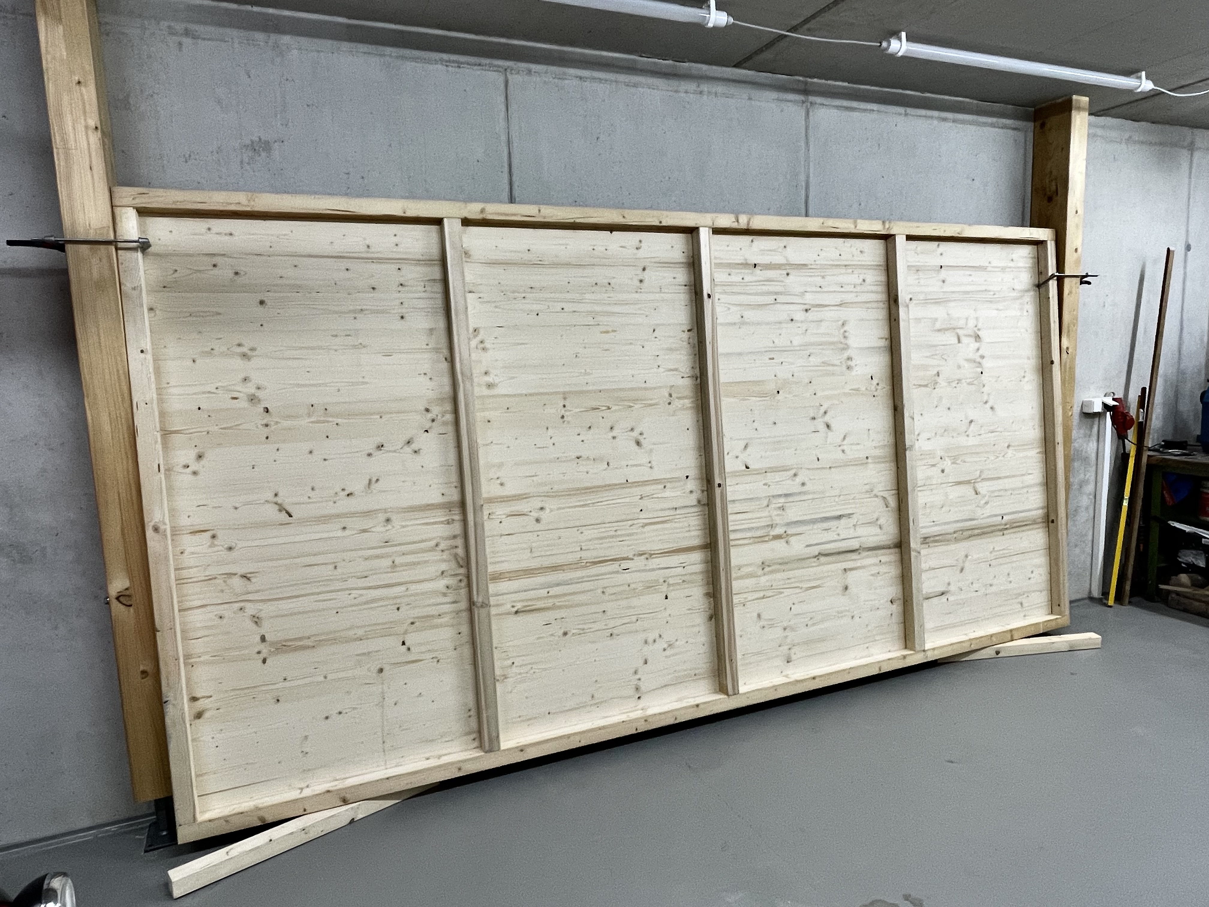

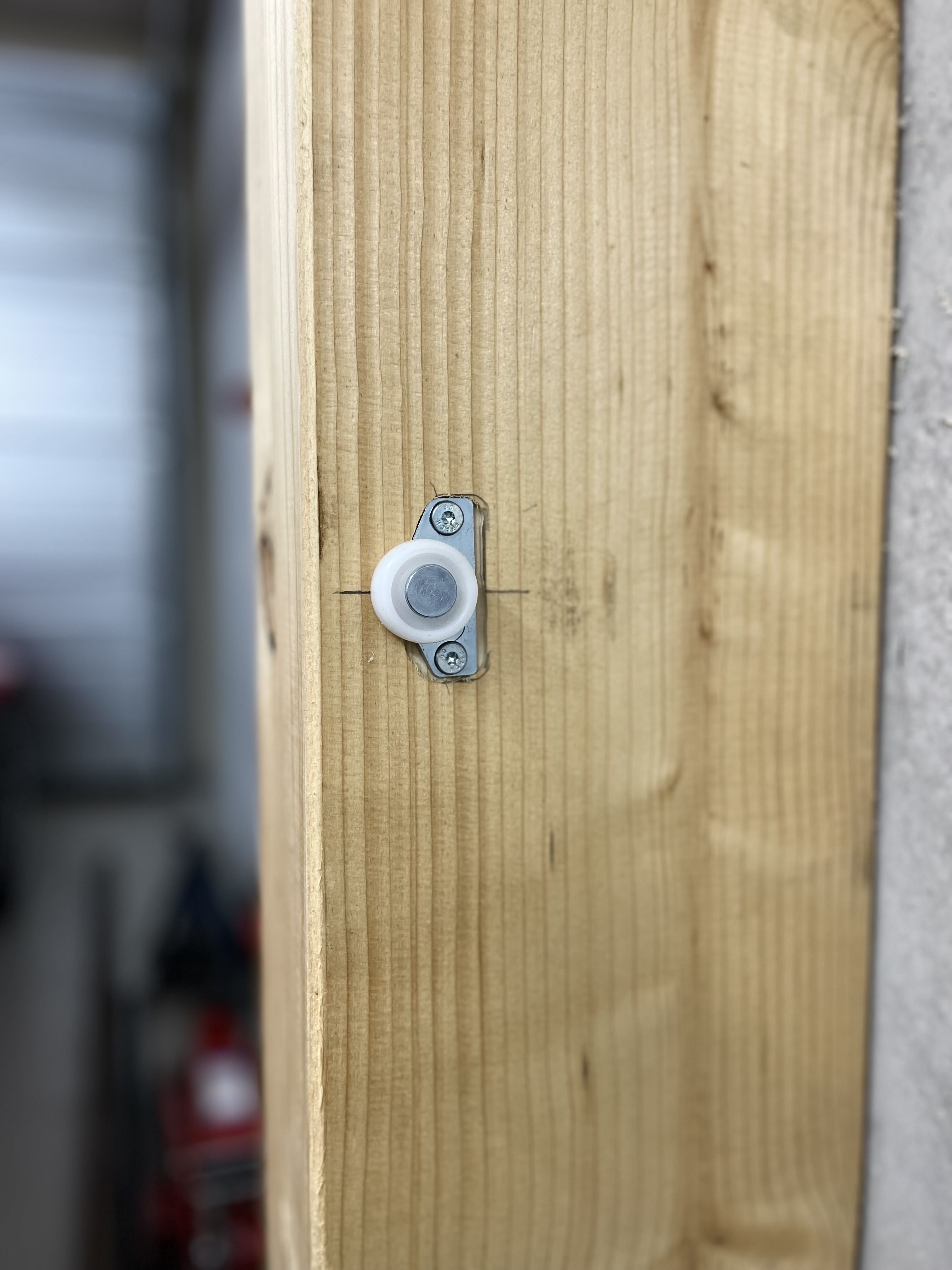

Irgendjemand hat an die Decke Lampen montiert, die das Abklappen der Platte verhindern. Diese einfach 5cm tiefer aufhängen ging nicht, weil ich 80cm Gestellhöhe benötige :kinnkratz: - also Längslöcher in den Rahmen, zwischen Platte und Gestellt ausgefräst, mit einer Metallplatte verstärkt und Rollen an der Wandseite eingearbeitet. Beim Hochklappen rutscht die Platte dank Längslöcher nach unten und geht oben an den Lampen vorbei - wohoo! :banana:

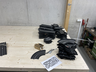

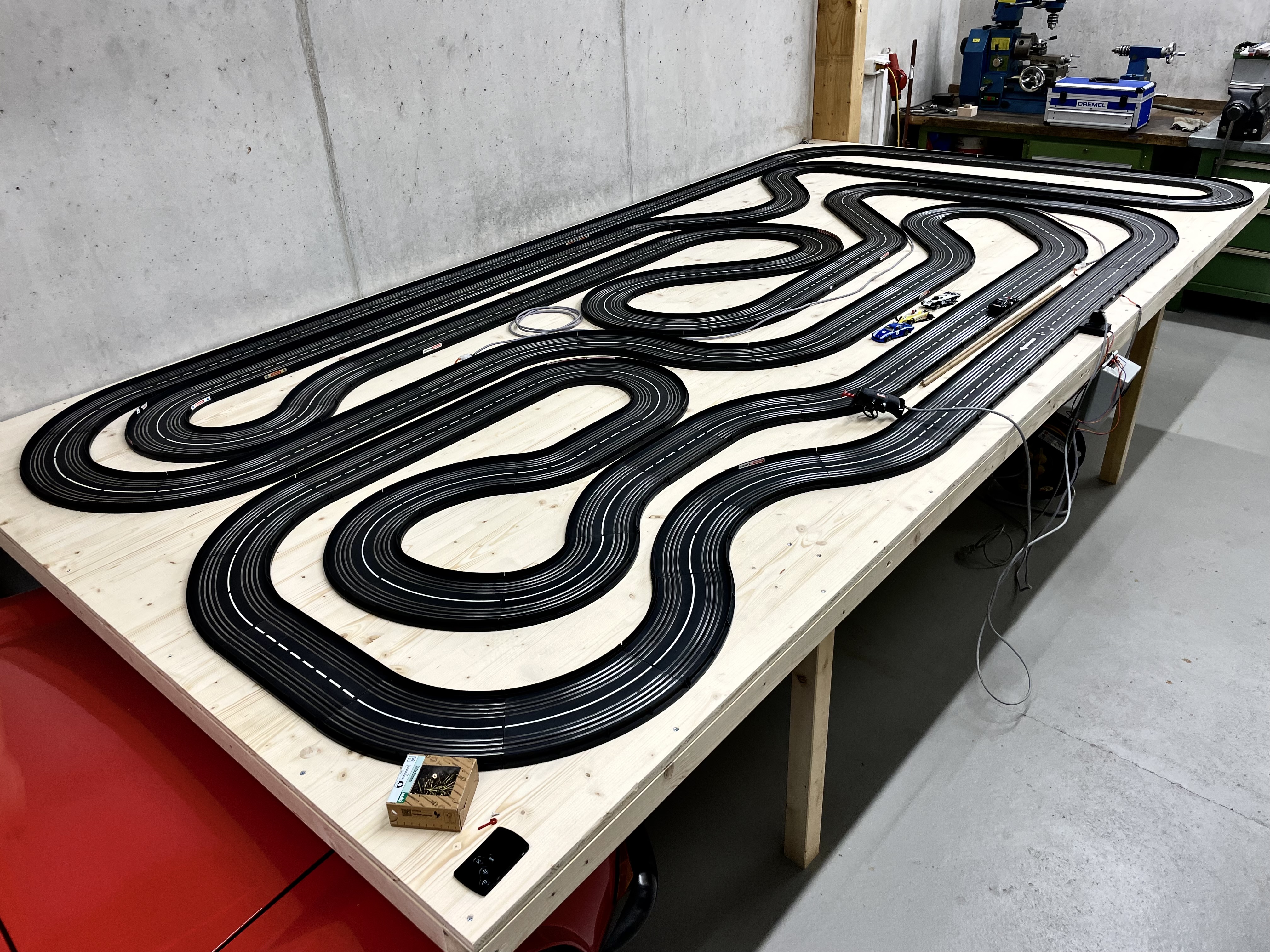

Jetzt das, was jeder kennt..Schienenmaterial begutachten, aussortieren und herrichten - Muskelkater war garantiert, aber der hat sich gelohnt. Bahn aufgebaut und Test gefahren..schöne Strecke! Die Omegas mit den K2 Kurven fahren sich super, auch auf der Innenbahn. Die Spurwechsel funktionieren auch an den kurzen Geraden.
Nun noch die Übergänge an manchen Schienenstößen bearbeiten bzw. Schienenteile austauschen, Zusatzeinspeisung und Zeitmessung integrieren und dann fertig verlegen und anspaxen.

schaut gut aus :daumen:
Helldriver
Beiträge: 67
Wohnort: Mülheim an der Ruhr
Beitrag von Helldriver »
Sehr gut gelöst !!!
Beiträge: 294
Beitrag von Jolly_Rogers »
:respekt: Heieiei das wird ja immer größer besser hier.
Was ein Projekt. Da zieh ich mein Kapperl.
Beiträge: 5624
Super konstruiert und umgesetzt!
