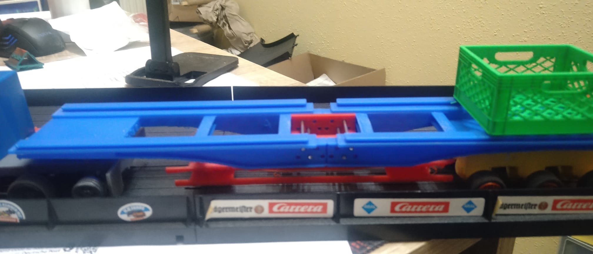

Beitrag von Blade100 »

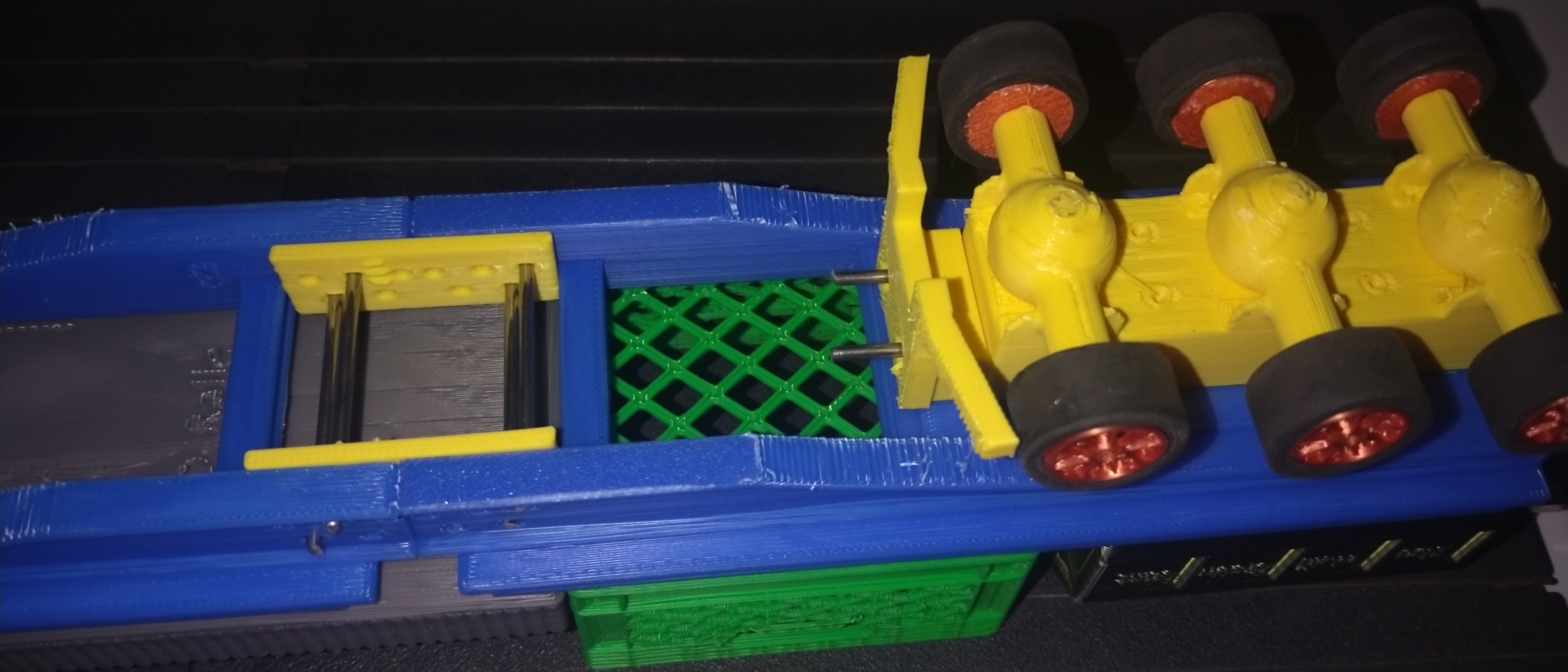

System-Auflieger 3-achsig
Länge: 310mm
Breite ohne Seitenführung: 58mm
Durchmesser Felgen: 14 mm
Bereifung: Hinterreifen von V2, V3 140er Autos
Aufnahmezapfen: 6 mm
Seitenführung zum Schrauben oder kleben
2 Varianten: 1teilig oder 2teilig zum drucken
zusätzlich Schrauben für Befestigung der Hinterachse
Zusammenbau des Vorder- und Hinterteil des Auflieger mit Silberstahlwellen oder Schrauben und Trailerplatten (A+B).
Viel Spaß :driver:

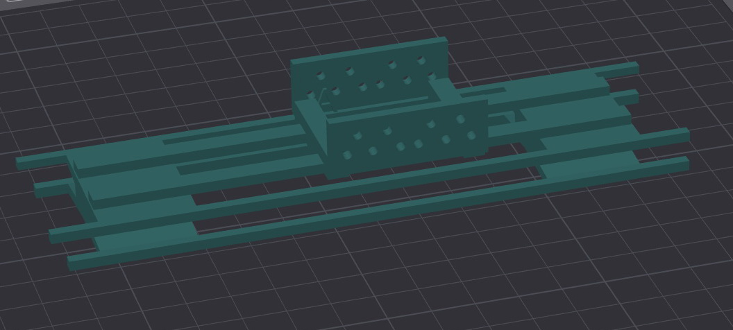

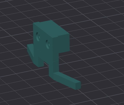

Abstandhalter S132_v3.stl
(119.81 KiB) 695-mal heruntergeladen

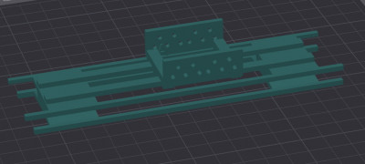

132_Trailerplatten_v3.stl
(118.64 KiB) 680-mal heruntergeladen
132_Trailer_v3_2teilig.stl
(1.29 MiB) 667-mal heruntergeladen
132_Trailer_v3_1teilig.stl
(1.08 MiB) 606-mal heruntergeladen
132_3er-Achse_v3.stl
(4.56 MiB) 637-mal heruntergeladen

Beiträge: 5721
Re: (132) System-Auflieger

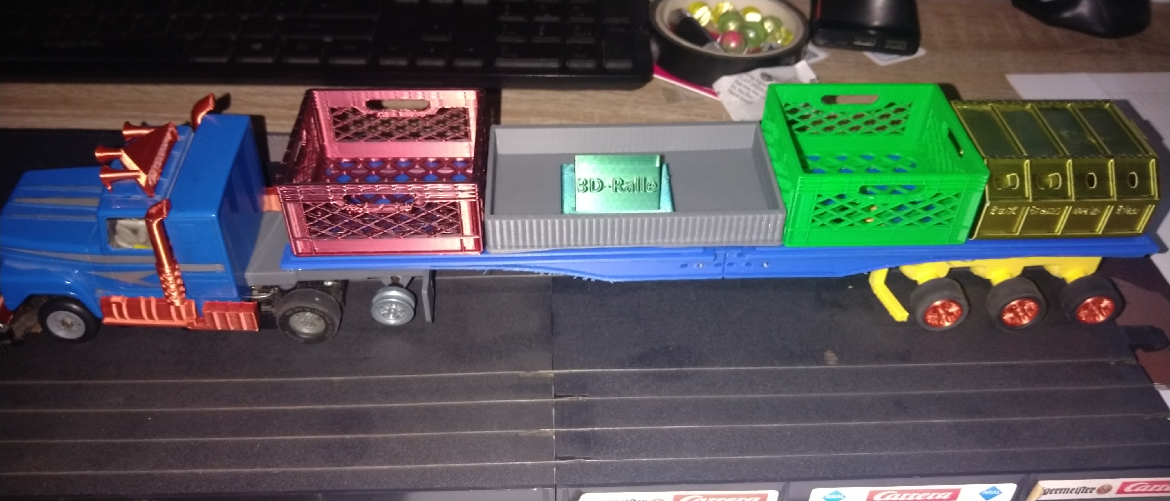

Auch das, immer besser! Gute Idee, hier die 140er V3-Felgen zu verwerten - da sollten bei so ziemlich jedem ein paar über sein.
Ich hätte ja beim Hinterteil die Hinterachsbefestigung um ein paar cm vorgerückt (besseres Kurvenverhalten, näher am Original). Und Rückleuchten und ein Unterfahrschutz fehlen m.E. noch. Ansonsten ist es eine gute Idee, den Aufbau möglichst leicht zu halten - sollte ja der Fall sein.
Blade100
Beiträge: 182
Danke für dein Feedback. Weiß ich zu schätzen.
Mit den Rückleuchten hatte ich mir auch überlegt, werde ich noch dazu machen. Unterfahrschutz, ok. Ich hab ihn noch nicht auf einer Bahn getestet, wie so die Straßenlage ist.

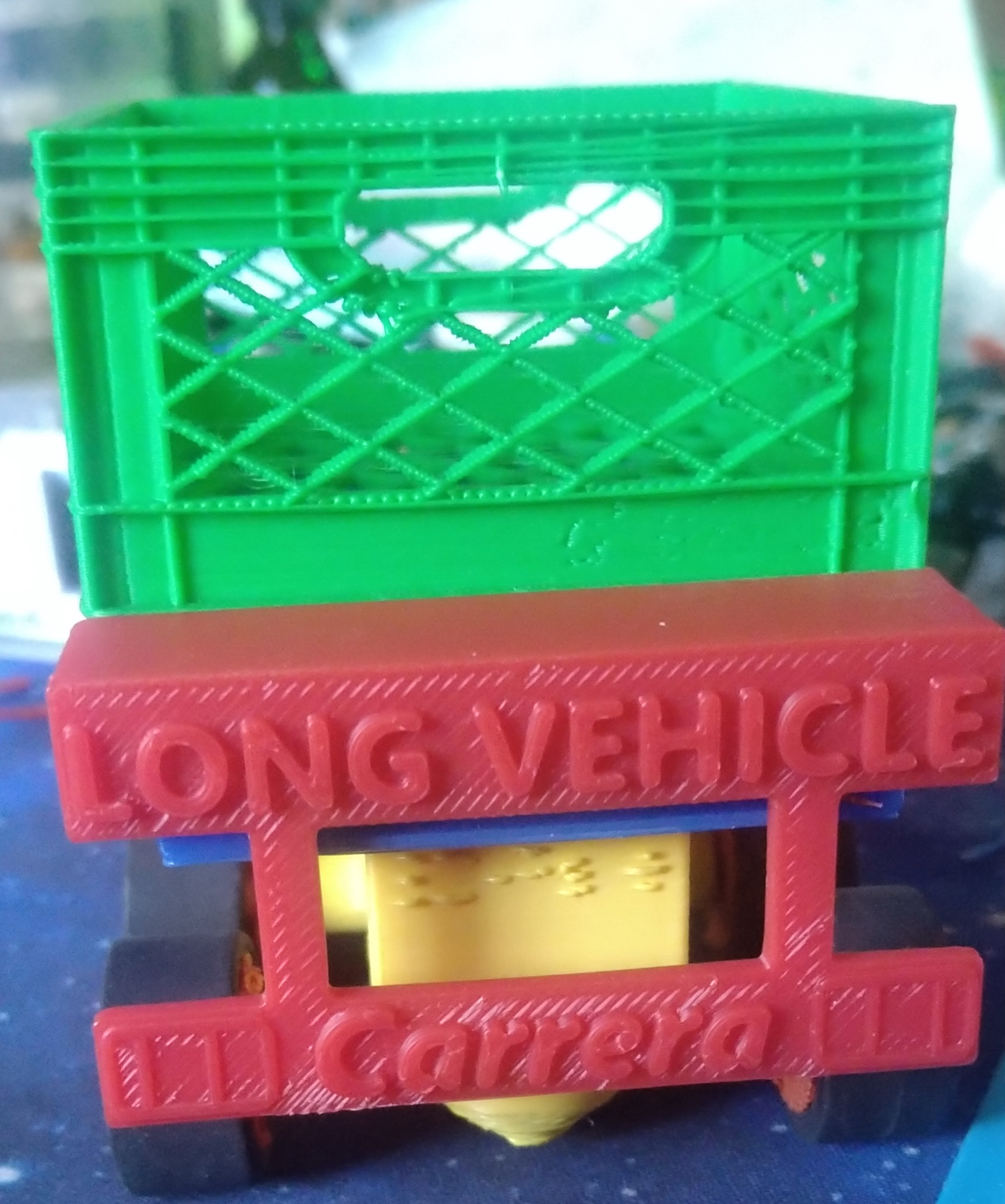

Heckstoßstange für System-Auflieger
132_Trailer_Heckstoßstange.stl
(236.12 KiB) 420-mal heruntergeladen

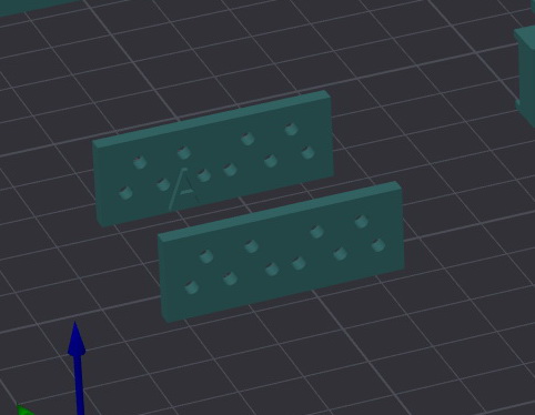

Auf Wunsch mit Unterfahrschutz
passend für Systemauflieger
Trailerplatten einfach durch den Unterfahrschutz austauschen
Die Seitenführung könnte man dann weglassen
Viel Spaß :driver:
Trailerplatten_Unterfahrschutz_A+B.stl
(195.59 KiB) 313-mal heruntergeladen
