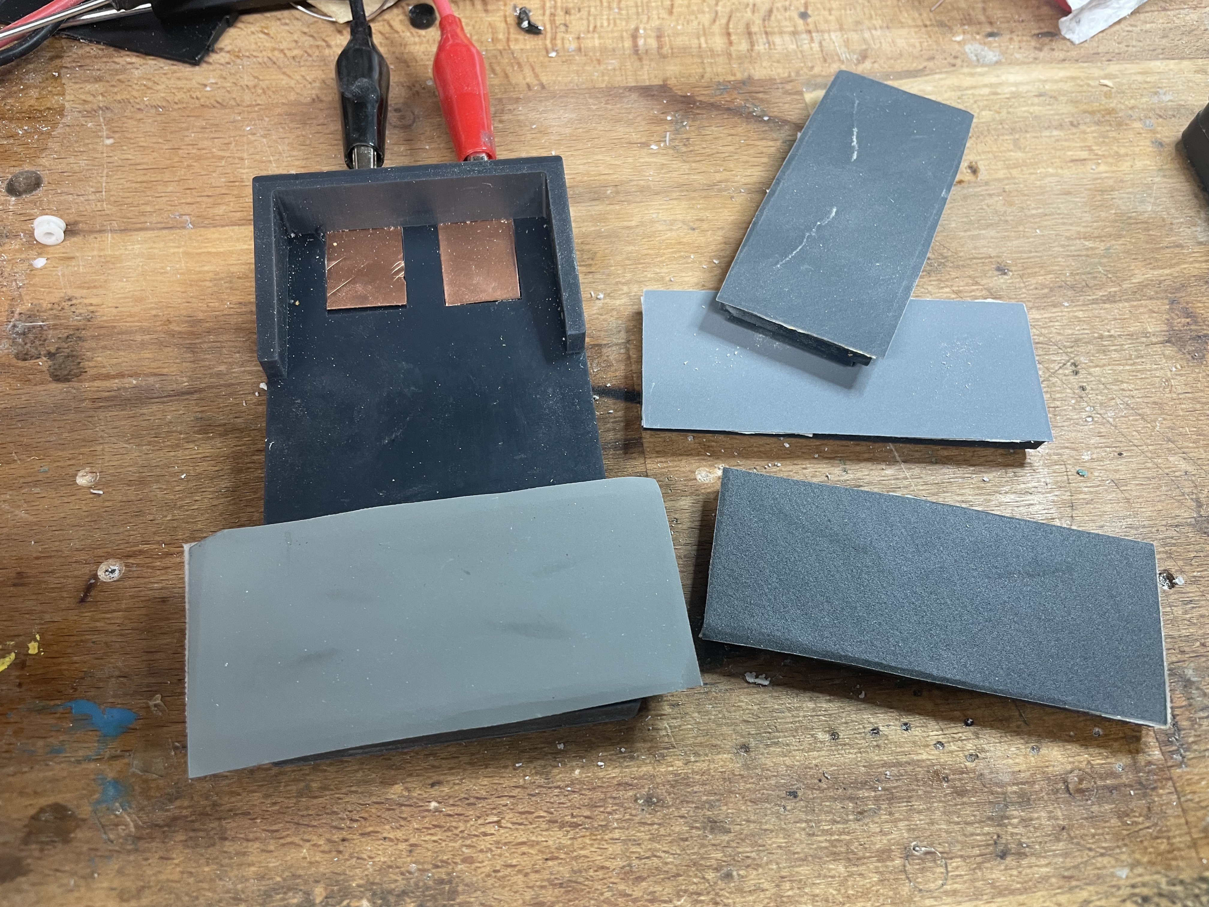

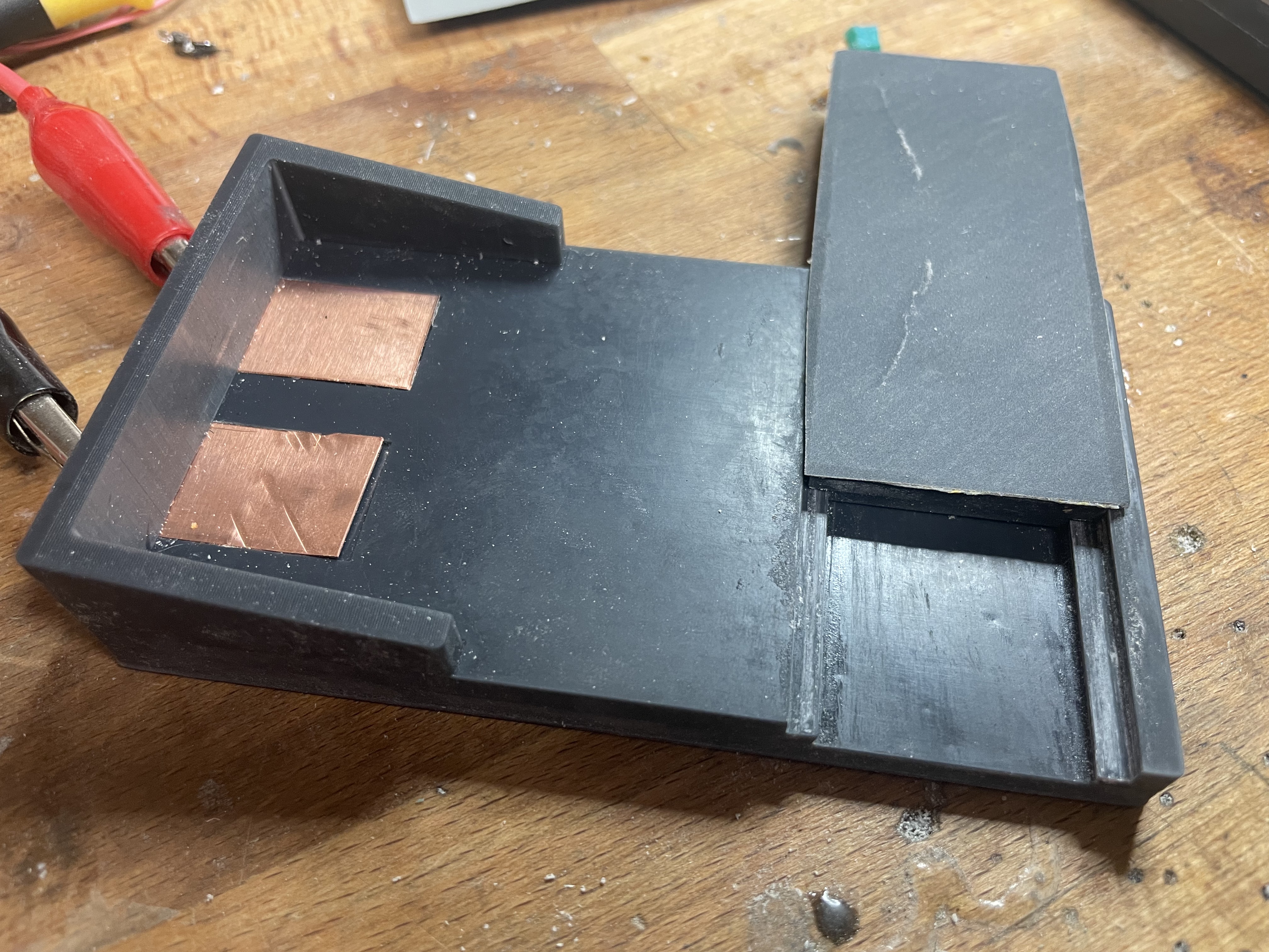

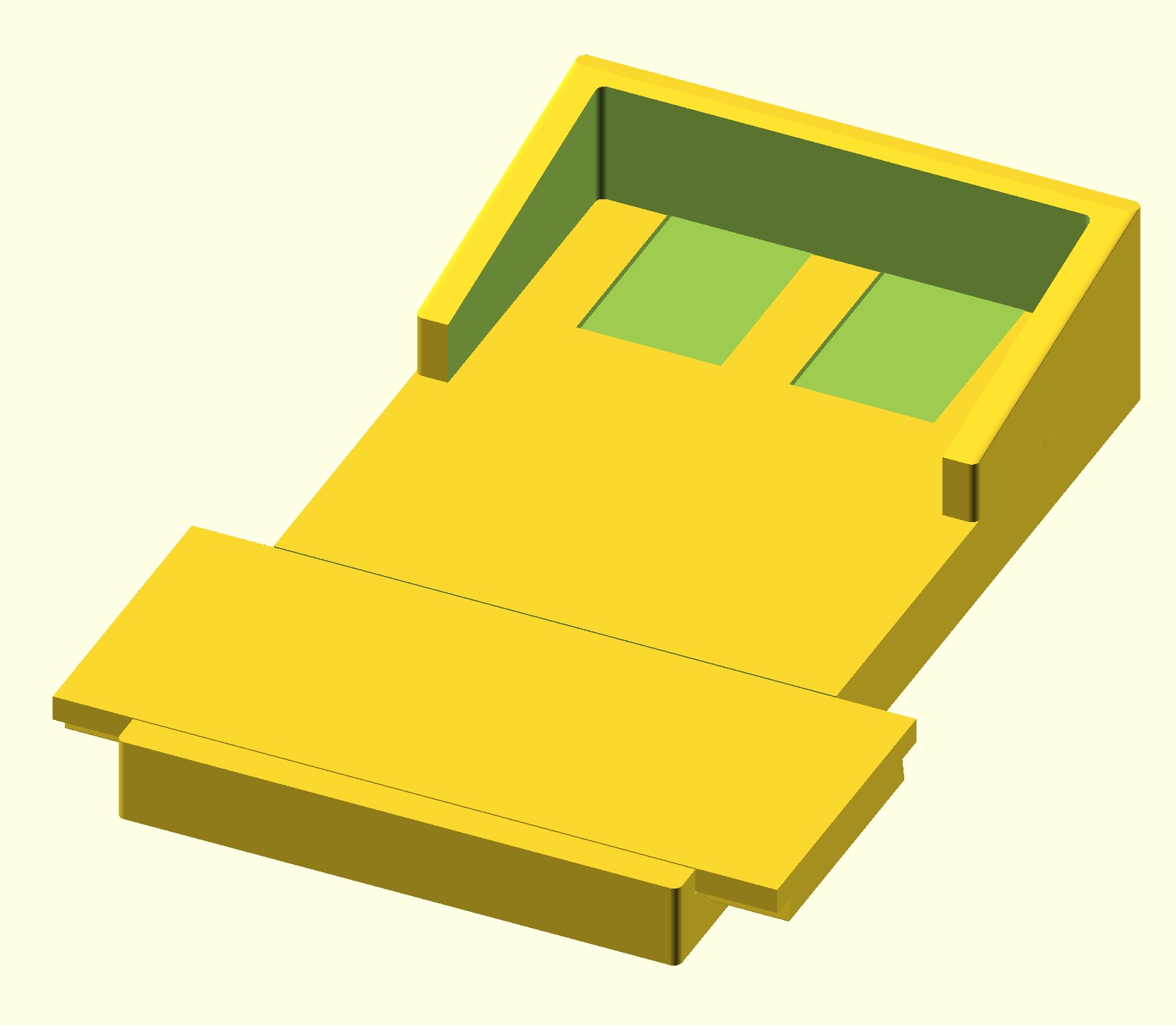

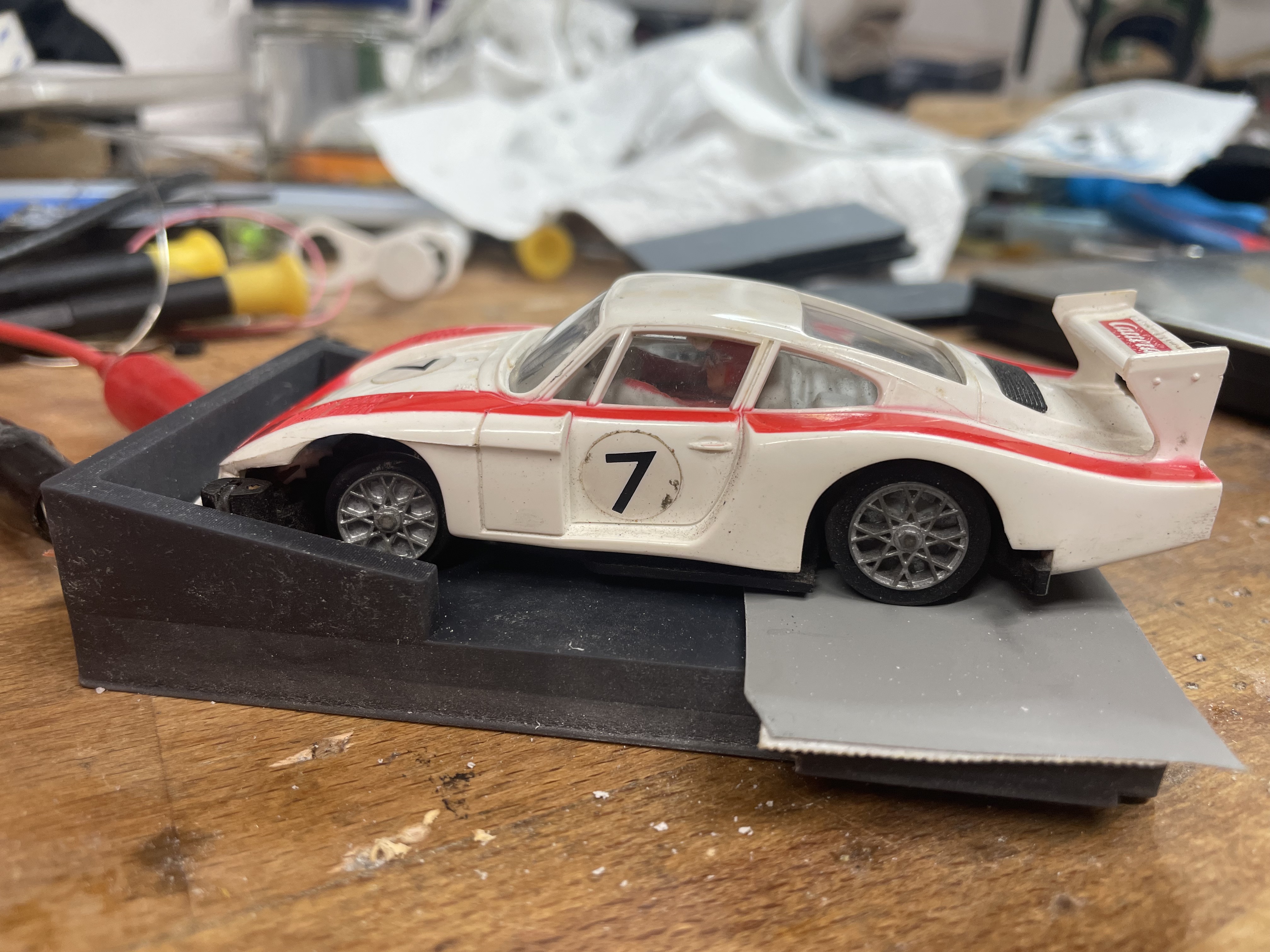

Brettchenschleifgerät, maßgeschneidert für die 140er, mit wechselbaren Einschüben für unterschiedliche Körnungen.
Man braucht zusätzlich nur 2 Kontaktplättchen (z.B. Kupferblech, d=0,7mm zuschneiden) und Doppelklebeband für das Schleifpapier auf den Einschüben.
Funktioniert gut, v.a. bei Bühlermotoeren muss man aber aufpassen, da sie schnell heiß werden.
Viel Spaß damit!
Reifenschleifmaschine_v3.scad
(3.77 KiB) 321-mal heruntergeladen
RSM_v3.stl
(50.47 KiB) 273-mal heruntergeladen
Einschub_RSM_v3.stl
(1.84 KiB) 275-mal heruntergeladen

Ein System, um das Auto mit Klettband o.ä. festzuhalten, ist nicht vorgesehen - oder?

Eigentlich nicht. Wäre kein Problem, aber wie Du früher schon einmal geschrieben hast, braucht man eigentlich nicht lange schleifen und mit der Hand hat man sicher auch mehr Gefühl.
...und die Bühler werden schnell heiß!
