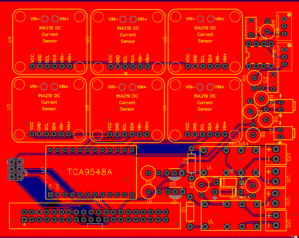

Da mein Krankenstand lange angehalten hat und ich nicht will das mir langweilig wird habe ich mein Köpfchen ein wenig angestrengt und das ist dabei heraus gekommen:
Das "Ding" kann bis jetzt :
Zeitmessung mittels Stromsensor auf beiden Spuren
Geschwindigkeitsmessung oder Zwischenzeit (einstellbarer Abstand) mit ebenfalls 2 Stromsensoren
Oldshool Led Matrix Display 18x32 werde ich erweitern auf 18x40
Dort wird die Runde pro Fahrer und bei Messung kurz die KM/h angezeigt
Bei Start natürlich eine animierte Startampel :)
Tankschiene :
Erkennung einfahrt von Auto (danach Relais schaltet) Auto bleibt stehen (in der Tankzone) Meßspannung liegt an der Zone an und erkennt ob Auto steht und es wird getankt.
Wenn Auto voll schaltet Relais wieder und weiter gehts.
Mittels Poti und Led kann man den Schwellwert (Auto erkannt) an der Platine einstellen.
Das ganze wird von einem Raspberry (mindestens PI4) gesteuert.
Grobe Software habe ich fertig. Der Feinschliff fehlt noch aber das mache ich dann sobald die Platinen da sind.
Vielleicht baue ich noch auf die Platine die Steuerung einer Startampel ein.
Falls wer Ideen hat nur gerne her damit :)
Hier noch der Link zum kleinen Video.
Achja der Raspi hängt sich entweder ind Heimnetz oder er macht einen Hotspot.
Dann kann man sich per Handy/Tablet damit verbinden. im Video hab ichs mit meinem handy gemacht.
Der HDMI Ausgang ist natürlich auch aktiv und Zeigt alles was man am Handy auch sieht..
Ich könnte noch Frühstarterkennug einbauen......

Beiträge: 5715
Re: Mein Hobbyprivatbastelprojekt Zeitmessung
Also, ich finde den Ansatz gut. Warum sollte man da nicht mit einem frischen Gehirn rangehen?
Hast du die Hardware schon getestet? Oder ist das ein "es muss gehen"?
Ronny hat geschrieben: Do 9. Apr 2026, 13:10 Grobe Software habe ich fertig. Der Feinschliff fehlt noch aber das mache ich dann sobald die Platinen da sind.
Sehr gut, das heißt du hast 90% der Entwicklung geschafft, welche 10% des Aufwandes benötigen. Die letzten 10% benötigen 90% des Aufwandes ;)
Das heißt, der Raspi steuert die Hardware und stellt einen Webserver für die Clients zur Verfügung. Da finde ich einen Raspi 4 schon etwas heftig, die Dinger sind ja auch nicht mehr billig. Ich habe mal angefangen (aber mangels Zeit aufgegeben), dasselbe Konzept auf einem ESP32 zu verwirklichen. Geht auch, man muss es halt schlank halten. Hat aber den Riesenunterschied, dass der ESP32 echtzeitfähig ist und damit die Zeiten zumindest im Prinzip genauer sein sollten.
