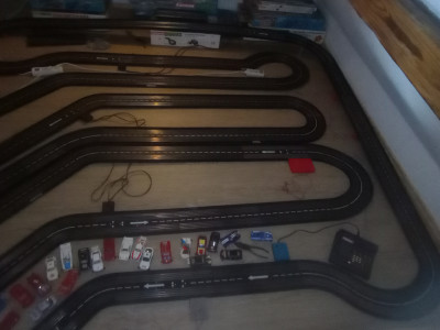

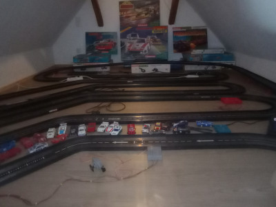

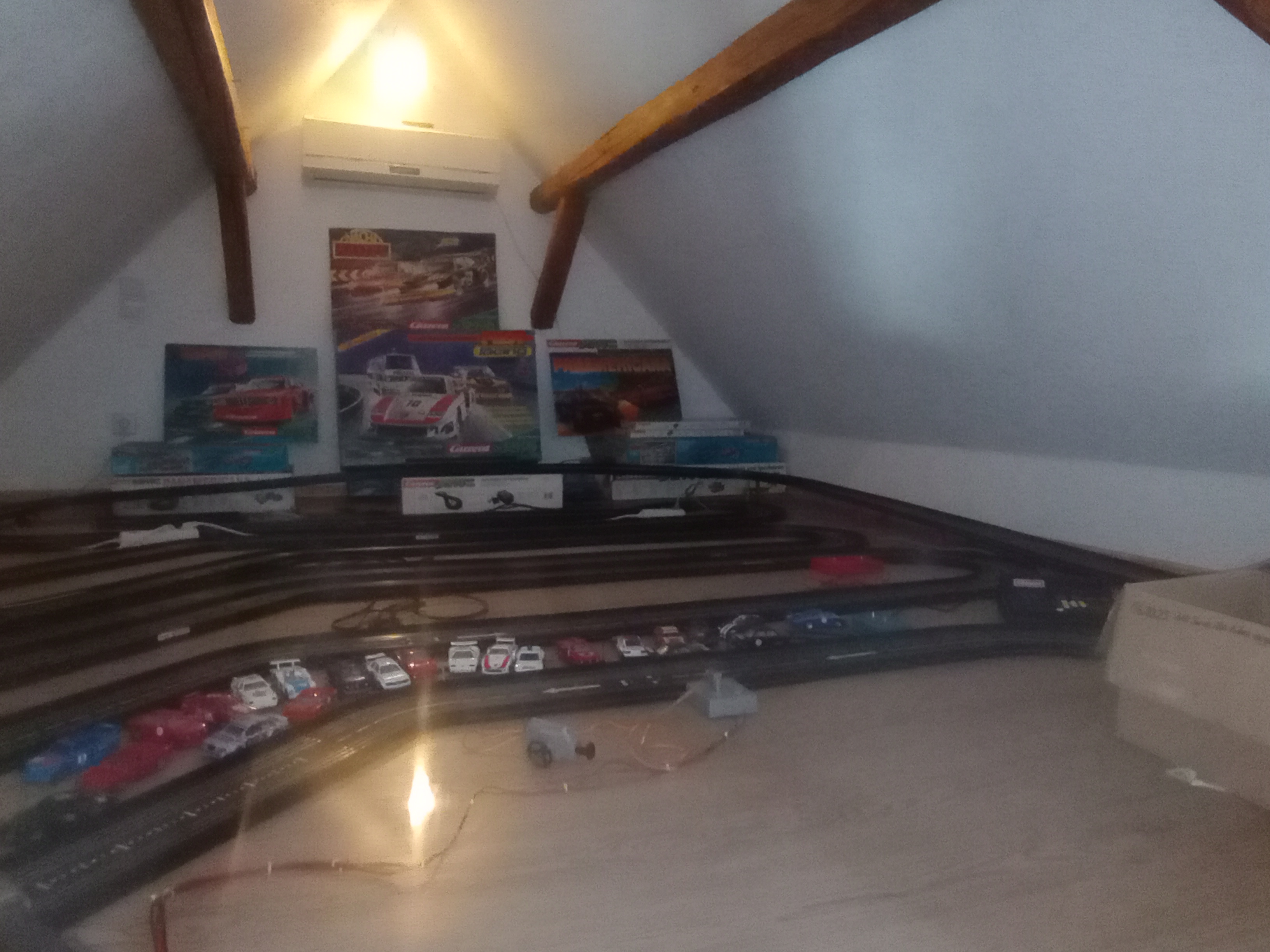

Bin im moment am Umziehen in meine erste Wohnung, nach langer suche danach habe ich eine Carrera geeignete gefunden ;)

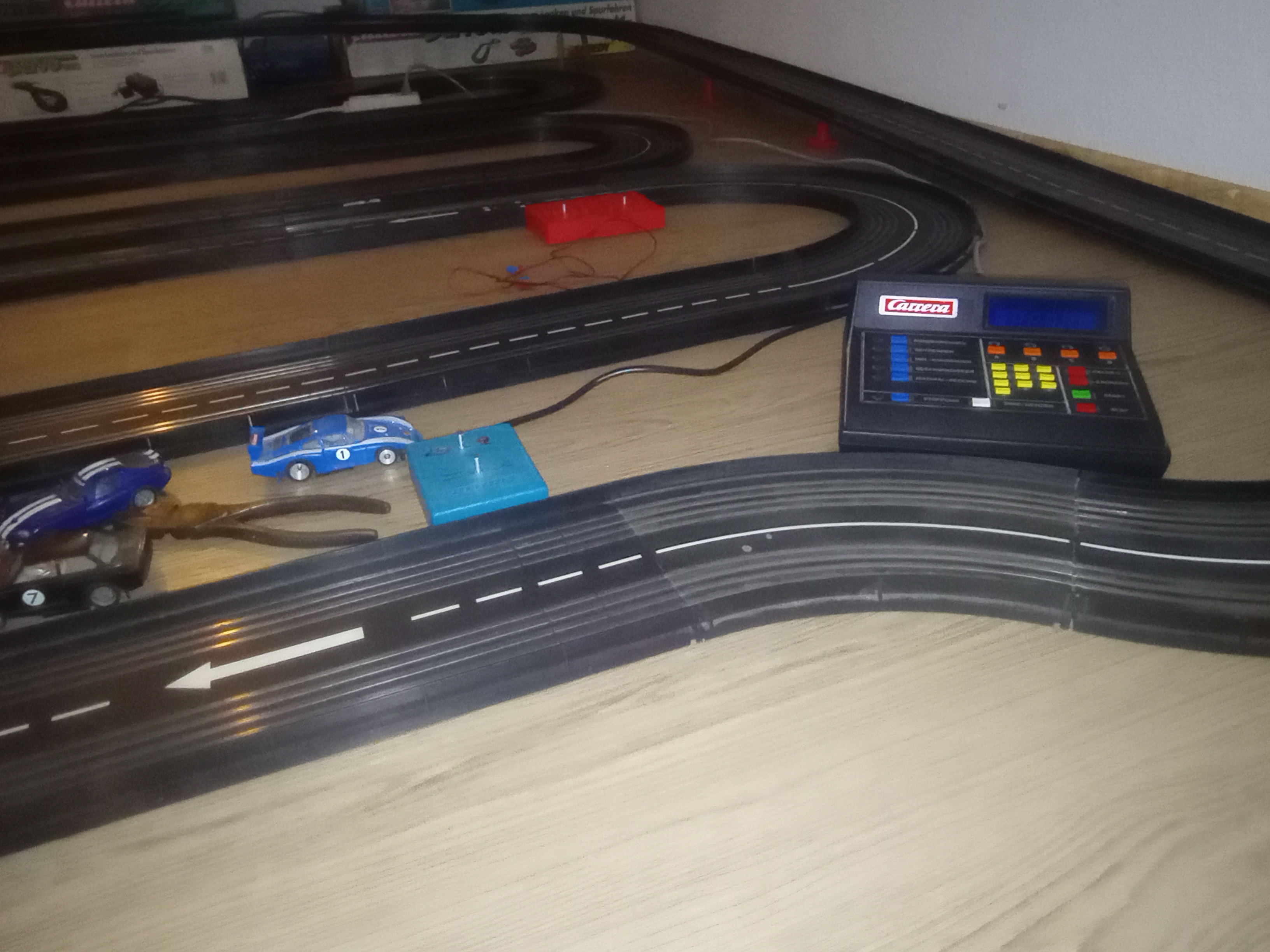

Habe schonmal angefangen was zu bauen vielleicht hat jemand eine Idee was man an der Streckenlayout noch ändern kann.
Die Breite Anschlussschiene für den Racing Computer hab ich zum Glück mal gefunden leider ist diese so dämlich konstruiert ist leider spiegelverkehrt zum Anschlussstück.
Ich mag den Racing Computer funktioniert super und hat nicht eine einzige Fehlmessung gemacht.
Habe schonmal versucht ein paar Runden zu drehen mit mäßigen erfolg.
Die strecke hat einfach kein Grip und ich muss sowieso die Schienen schleifen dann putz ich die schienen mal mit Spüli.
Hinten will ich noch eine Brücke bauen ist erstmal provisorisch so hingelegt.
Muss leider noch viele Schienen schleifen habe dafür ein Schleifklotz von der Modelleisenbahn.

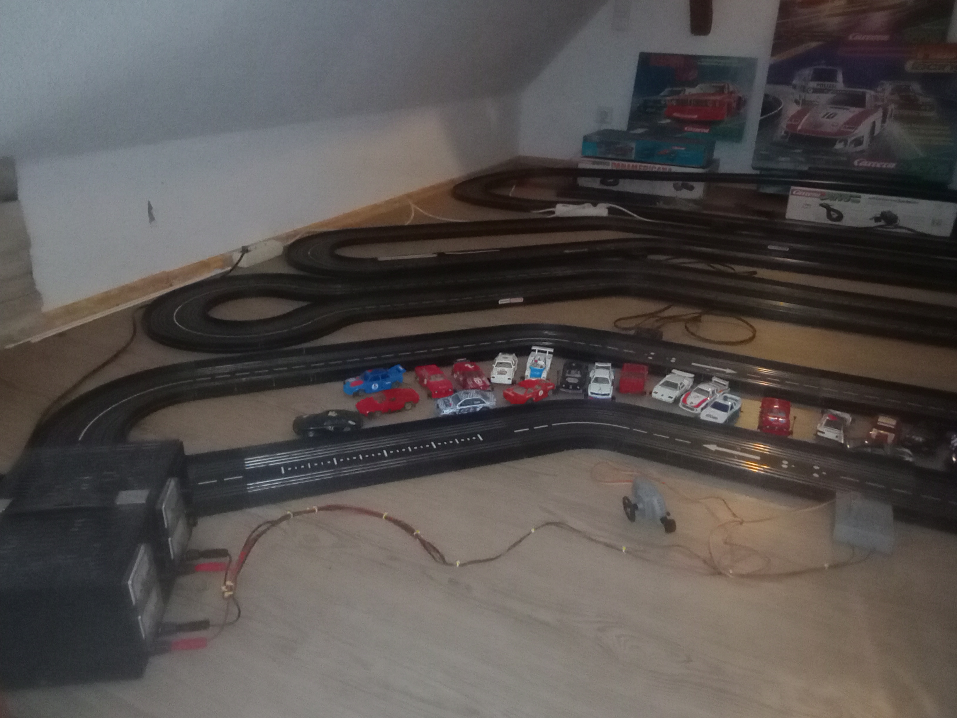

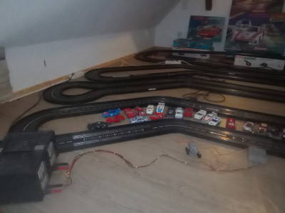

Für die Verkabelung kommen noch Flutlichtlichter und ein Trafo für die Hindi's hin.
Habe über die Jahre alles angesammelt um eine vernünftige Bahn zu bauen hab noch mehr schienen auch noch 9 K2-Plus und viele normale K2
Mir fehlen halt noch 2 vernünftige parma Regler die Kabel dafür hab ich schon gebastelt ;)
Bei der letzen Zählung sind es 115 fahrfähige 140er V1 gewesen ich freue mich das bald zu testen😊
Meine Handykamera ist nicht die Beste;)

Hallo Fabian,
schön, von dir zu hören! Eine gemütliche Ecke hast du da.
Wenn du mehr K2 hast, dann verbau sie! Vor allem am Kurveneingang, Kurvenausgang, in den kurzen 45°-Schwenks, die du drin hast (von denen würde ich sowieso ein paar rausnehmen, die nehmen dir viel Dynamik auf der Strecke - Länge ist nicht alles!)
Ich bezweifle, dass der Grip mit Spüli kommt - lieber abschleifen mit dem Schleifklotz, wie du schon sagtest, die Zapfen nicht vergessen (von unten etwas aufbiegen!), nach dem Zusammenbau mit Swiffertüchern putzen, und dann fahren, fahren, fahren.

Schleifklotz vom Torsten und Glasreiniger mit Mircofasertuch hat bei mir gute Ergebnisse erzielt.
Und dann wie Stefan schreibt, Fahren fahren fahren fahren fahren fahren fahren
