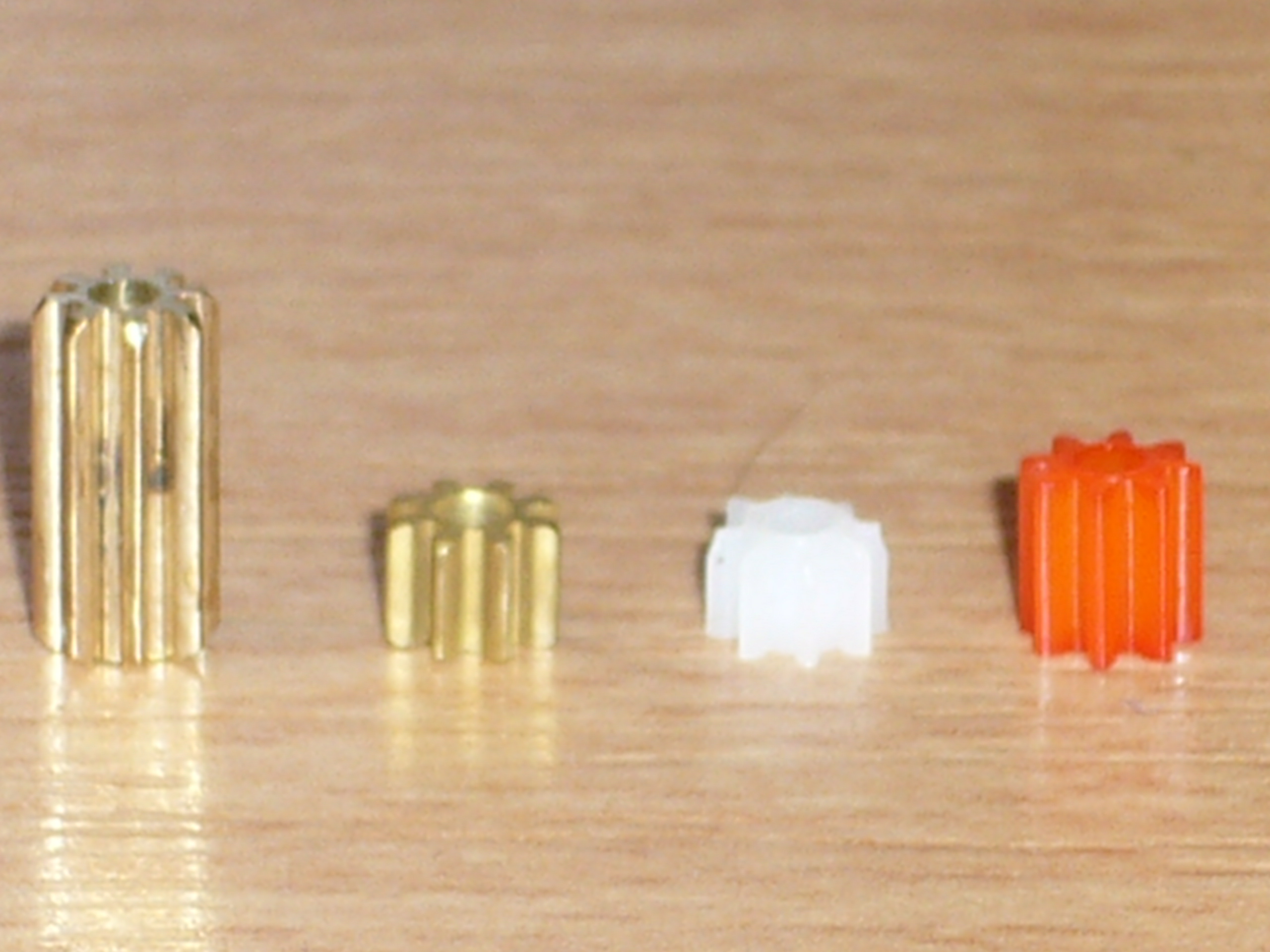

verschiedene Lenkritzel
Hier seht ihr die verschiedenen Lenkritzel. Das weiße ist das Orginale, rechts daneben die Sigma Nylon Ritzel mit 8 Zähnen. Sind deutlich länger als orginale und können für Chassis-Verlängerungen bis zu ca.3-4 mm benutzt werden. Ob man sie teilen kann um sie als Ersatz für Standard Chassis zu nehmen muss ich irgendwann nochmal testen. Die kurzen Messing-Ritzel sind super. Autos die vorher nur spradisch gelenkt haben, weil das Ritzel nur auf einem kurzen Stück angebrochen war, fahren ohne sonstige Änderungen Spitze. Die langen Messing-Ritzel habe ich noch nicht getestet. Die konischen Bohrungen der gekauften Ritzel passen sehr gut auf die 2mm-Motorwellen der Mabuchi Motoren.
Mit den Bühler-Ritzeln hat Sven Recht. Bei meinen sind auch noch überall die orginalen schwarzen dran und keins ist gerissen.

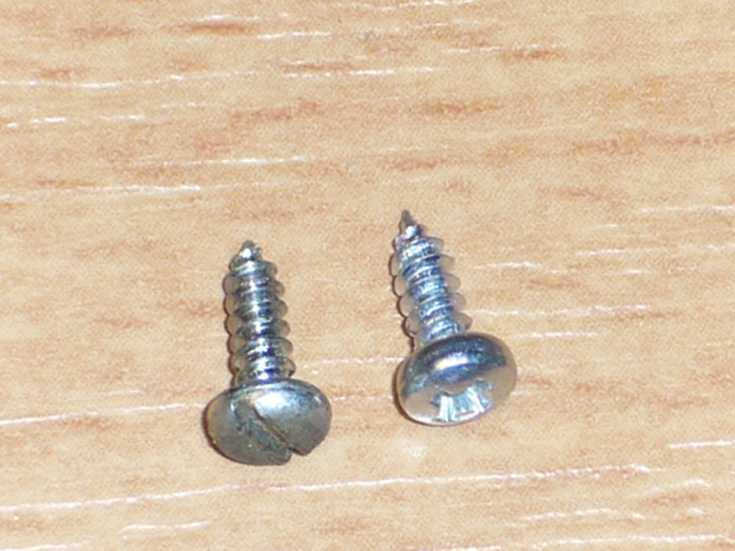

Ersatzschrauben
Ersatzschrauben
Hier seht ihr rechts auch die 2,2 x 6,5 Blechschrauben als Ersatz für verlorene Chassis- und Karosserie-Schrauben. Passen super in die orginalen und selbstgemachten Schraubzapfen aus ABS-Rundrohr. Haben halt nur eine Kreuzschlitz-Aufnahme.

Hallo Stefan,
vielen Dank für den ausführlichen Testbericht. Dann werde ich die Woche auch mal eine Bestellung machen. ;)
Grüße, Alexander

Re: Servo 140 Ersatz Messingritzel Slotbox
Hillbilly hat geschrieben: Hier seht ihr rechts auch die 2,2 x 6,5 Blechschrauben als Ersatz für verlorene Chassis- und Karosserie-Schrauben. Passen super in die orginalen und selbstgemachten Schraubzapfen aus ABS-Rundrohr. Haben halt nur eine Kreuzschlitz-Aufnahme.
Gruß,
Stefan
Hi,
geht auch in Optisch Original...mit Schlitz:
http://www.conrad.de/ce/de/product/2287 ... tAoddFgABQ
...gibt's auch in 9,5mm Länge.
http://www.conrad.de/ce/de/product/2287 ... inkt-20-St
...nur leider die kurzen Achsschenkel-Schrauben nicht....aber Schrauben für die 132er sind da auch zu finden.
grüße, Rufus

ich habe mir auch die Sigma Ritzel bestellt und bin sehr zufrieden. Sie müssen allerdings gekürzt werden damit sie passen.
