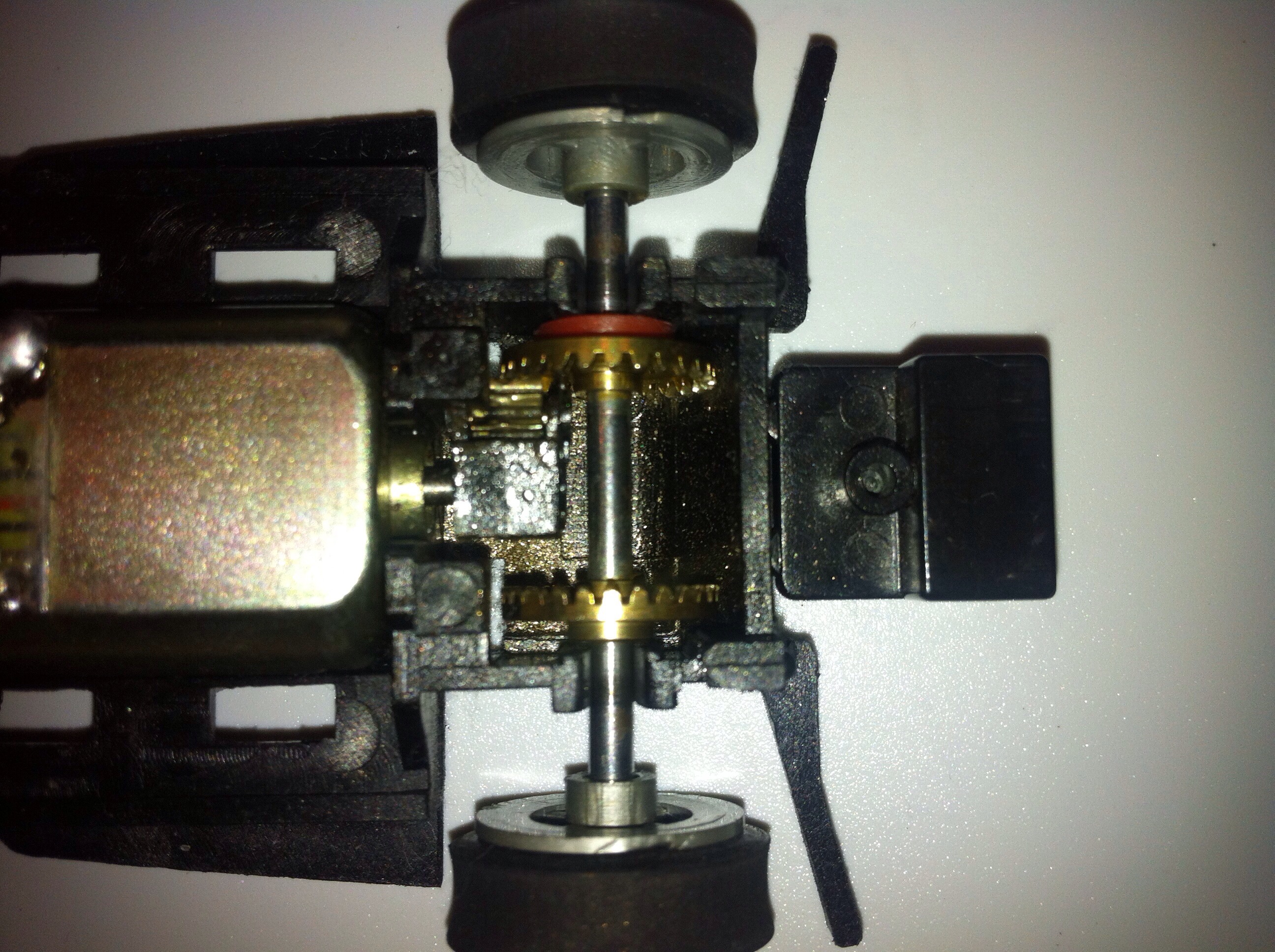

Nun habe ich wie auf den Bildern zu sehen eine schmale Plastikscheibe auf der rechten Seite eingesetzt.
Er fährt jetzt vernünftig bei Links eingeschlagener Lenkung, lenkt man aber nach rechts ist er deutlich langsamer im Vergleich kommt er kaum vom Vorwärts und es hört sich an als würde er leicht durchdrehen.

Ich vermute den Kern deines Problems eher darin, dass durch die Unterlegscheibe der Winkel zwischen Antriebs- und Achsritzel nicht mehr passt, d.h. das Achsritzel sitzt zu weit in der Mitte. Also lieber die Scheibe wieder entfernen und den Abstand der Achsritzel so justieren, dass sie weniger Spiel haben.

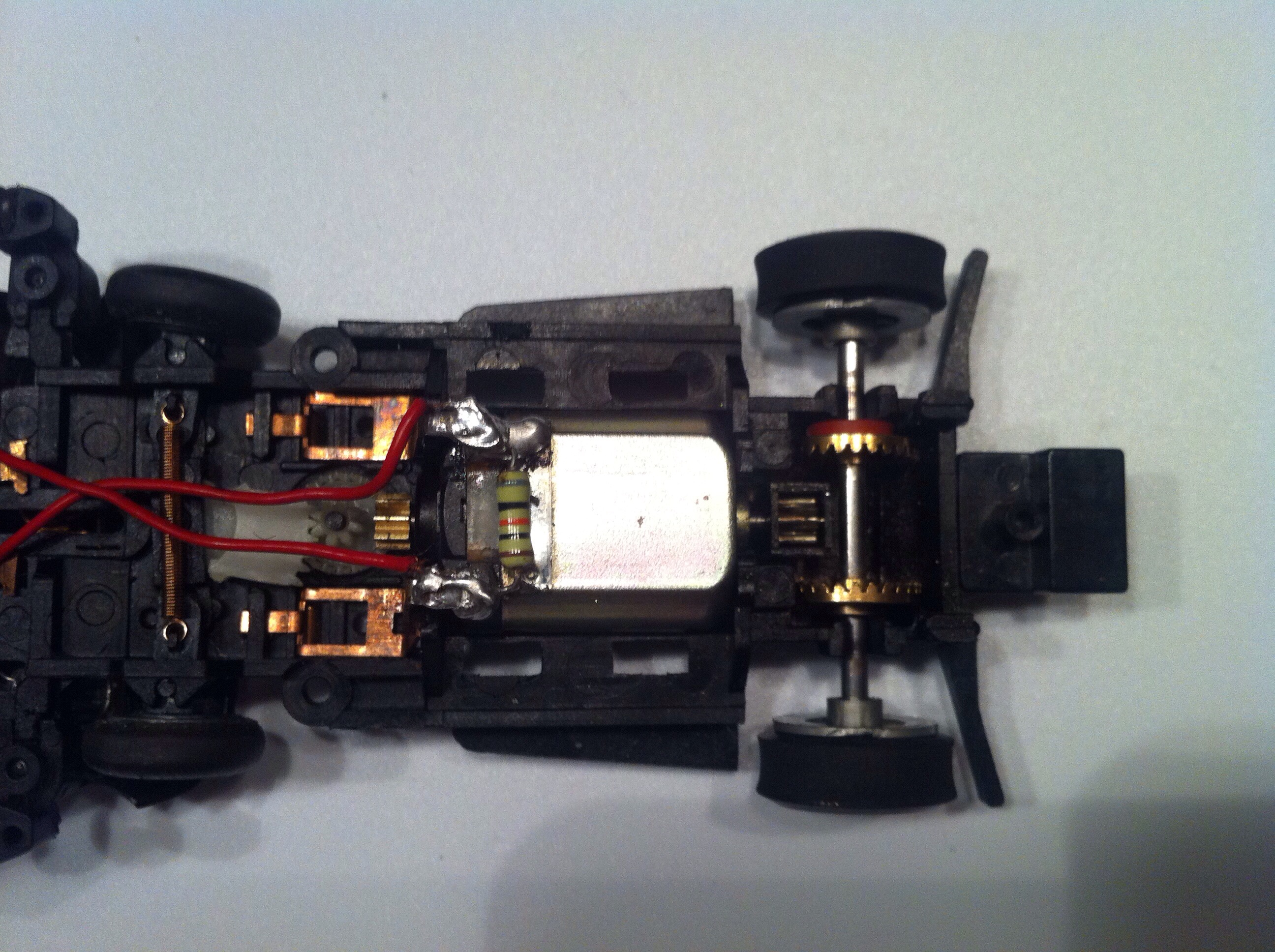

Deine Felgen sind zu weit auseinander, ich vermute dass die Kiste in der Innenkurve hoppelt.

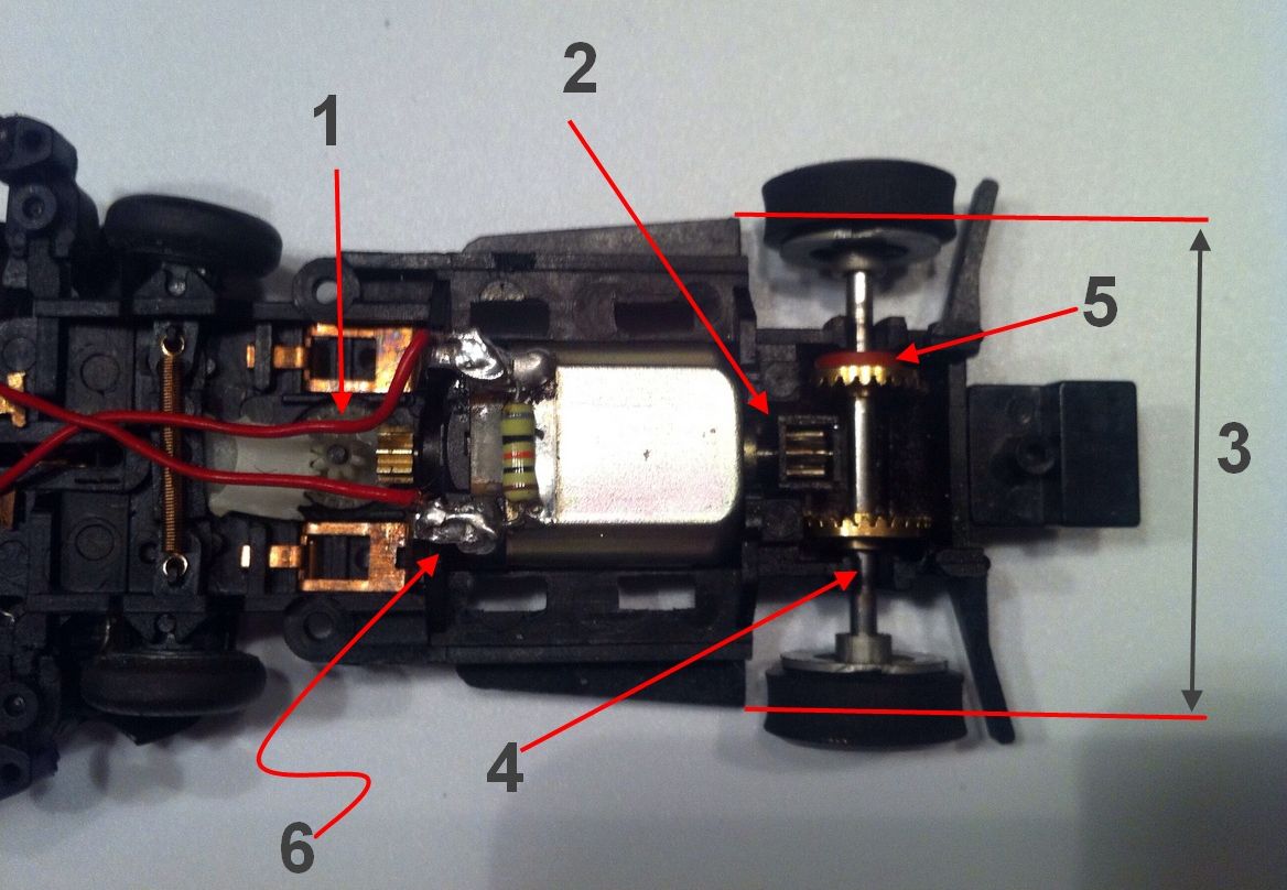

1. ...das Kronenritzel sollte ohne Verbindung zu anderen Ritzeln sehr doll nachlaufen...und bei verbautem Motor sich noch minimal anheben lassen (nicht press laufen), aber darf niemalsnie unterm Lenkritzel durchrutschen.
2...der Käfig is nix..gibt zwei Versionen davon...meiner Meinung nach; beide Scheisse.
3.zu breit die Achs...breite maximal wie Seitenführungen
4....eisch verbauen dieses Chassis net..hab kein fahrendes davon.. da ohne Lager..will i net....Du weißt jetzt warum.
(..sollte mit dem alten Messing-Ritzelkäfig aber auch gut ins Rollen kommen)
5..raus damit...wenn überhaupt: gibt bei Conrad(Apotheke) Distanzscheiben 0,2mm dick...bei anliegendem Käfigritzel auf dem
Achs-Kronenritzel(Antriebsstellung)...oooooh...glglglglglglglglll..(sabber)
...äh..sollte ein minimales Spiel sein (nicht press laufen) die Achse sich
in dieser Stellung seitlich minimal bewegen lassen..aber niemalsnie
durchrutschen sollte (Kariestest=drehen der Achse bei Kraftschluß...knack,knack???...scheisse.
6 ..Du Lötschwein ;)
Das wird...brauchst nur Ersatzteile...viele...immer gut.
...hauptsach gudd gess
grüße..Sven

also ohne die Unterlegscheibe bewegt er sich gar nicht vom Fleck, daher war meine Vermutung das dass Spiel zwischen Chassis und Achsritzel zu groß ist. Kann man sagen welchen Abstand die beiden Achsritzel haben müssen, oder ist das Gefühlssache ?
Ich habe es zwar noch nicht probiert aber dachte wenn ich die Achsritzel weiter auseinander mache das dann das Antriebsritzel nicht mehr packt.
Also ein hoppeln kann ich nicht feststellen. Meinst du das die Felgen zu weit vom Chassis entfernt sind ?
Ansicht wurde da nie was verändert, die Autos lagen jetzt halt über 20 Jahre im Keller ;)

Ist die Hinterachse eigentlich richtig eingeclipt??
Die sieht von der Welle her so hoch aus?
Falls das nicht der Fehler war, ich denke mal gegen einen Unkostenbeitrag und Übernahme der Versandkosten können Dich manche Forenmitglieder mit dieser Art von Chassies totwerfen.....

Ja sitzt richtig auch wenn ich dir recht geben muss auf dem Foto sieht es etwas so aus.

Spiel - so wenig wie möglich, so viel wie nötig! Käse beiseite, die Achse darf _etwas_ axiales Spiel haben. So, dass sie halt im Freilauf noch gut nachläuft, also nicht gebremst wird.
Ja, die Felgen sind viel zu weit vom Chassis weg. Wie Rufus schon schrobte, die dürfen nicht über die Flügel rausstehen. Zur Not Achse kürzen. Selbst wenn's original war. Viele dieser Autos sind out of the box scheiße gefahren.

ok d.h. ich muss die Achsritzel mal näher ans Chassis Rücken und minimales Spiel erreichen.
