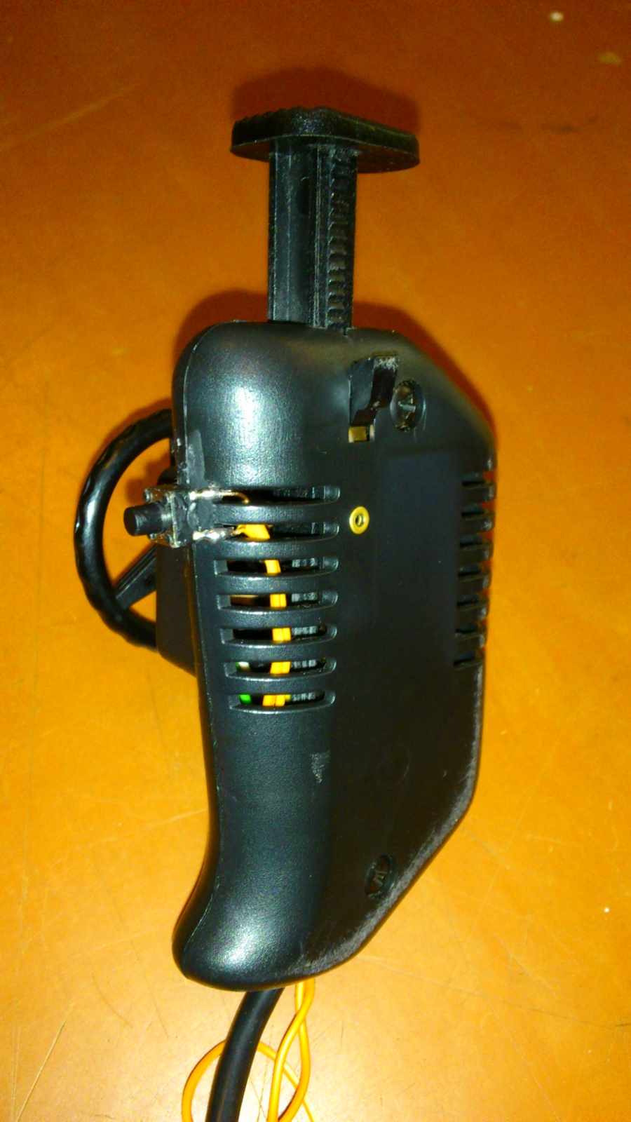

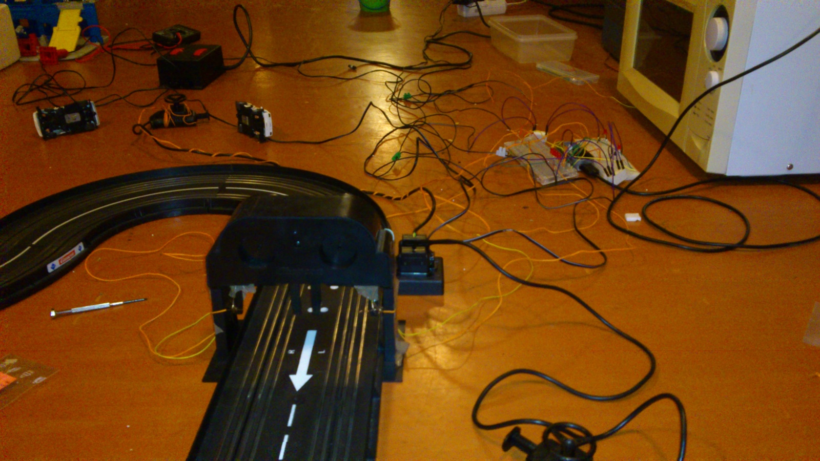

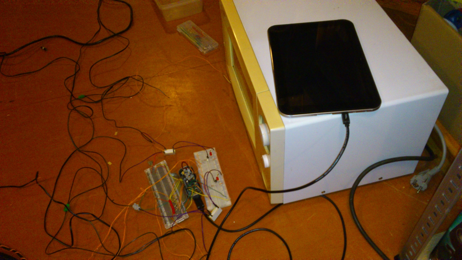

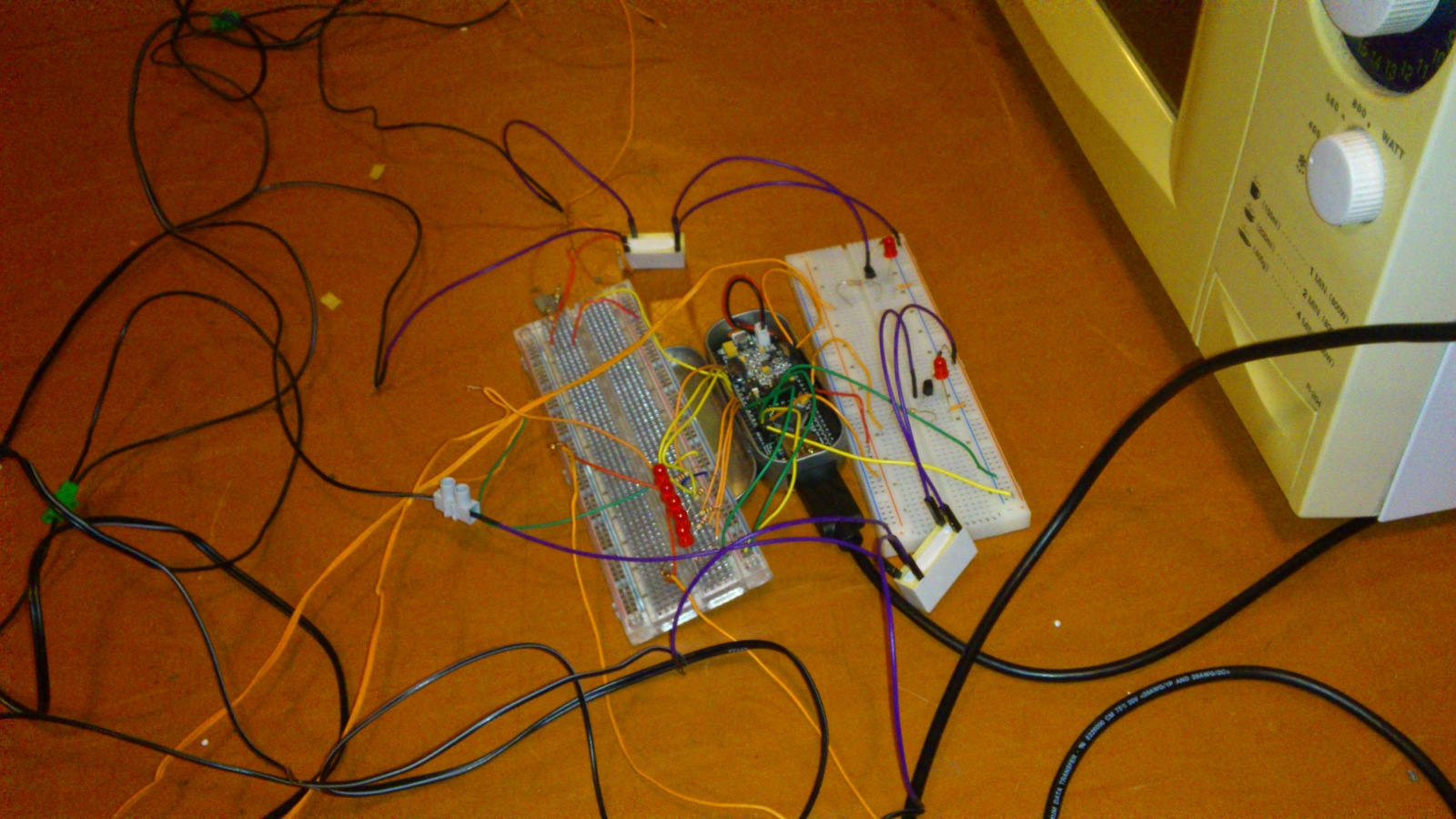

So ein paar Bilder von der ganzen Höllenmaschine habe ich auch noch (derzeit leider nur mit vollkommen chaotischer Verkabelung auf einem Steckboard da ich komplett Löt-unfähig bin).
Was mich unter anderem interessieren würde wären eure Tipps wie ich das Kabelchaos etwas in den Griff bekommen kann bzw. wie man sowas auf eine Platine bzw. in ein Gehäuse einbauen kann.
