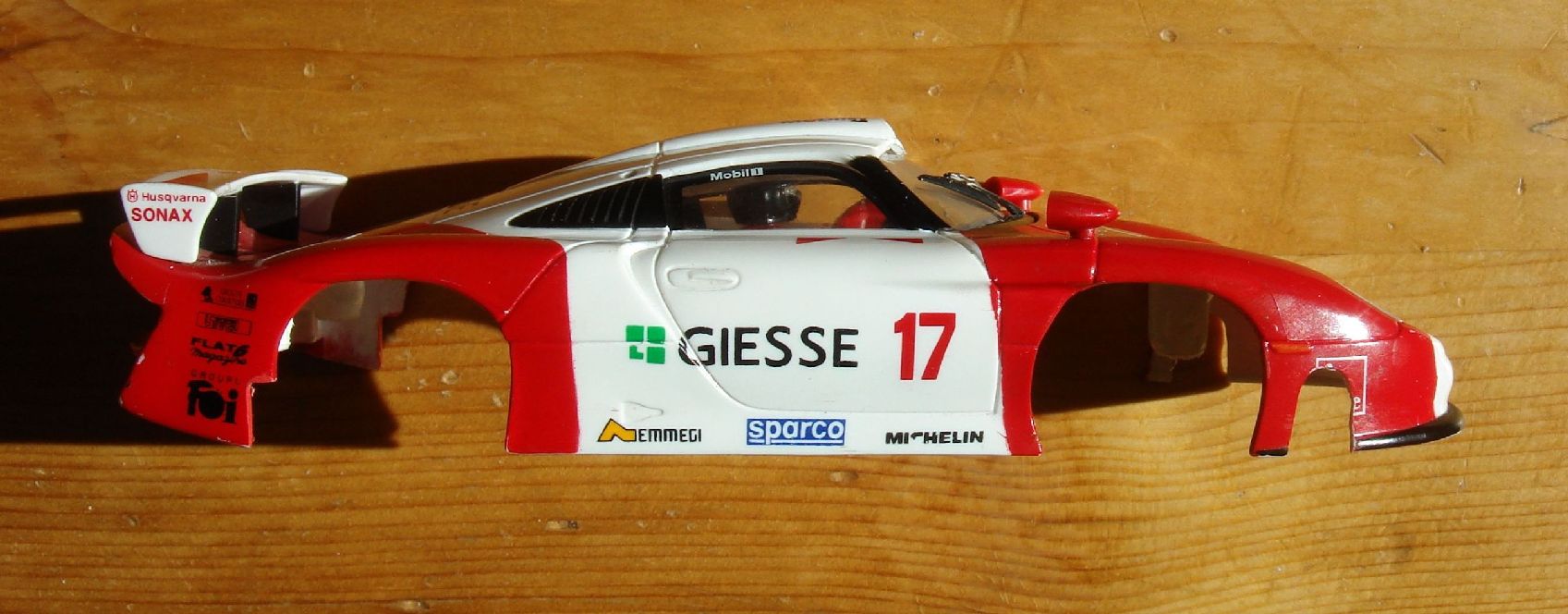

Hier ein paar Bilder von meinem Giesse...schon bischen her.
...hab die Reste vom Fahrer sehr genötigt...is nur an Händen und Helm fest mit der Karosse verbunden
...so hab ich meinen zerfeilt...schauen was andere machen kommt auch auf'm Treffen klasse
Dehnen mit heißem Wasser geht an dieser Karosse gut...hatte die Tasse voll mit kochendem Wasser...etwa 10 Sekunden...zusammen drücklen...sofort kaltes drüber...nochmal?!
Bewegtes Bild (GIF)...zu groß geworden...dauert bischen...muß hochladen.
Wenn deine Kiste in der K1 innen mit der SSF anliegt, sollte bestenfalls die Karosse noch etwas frei wackeln.
...mittelerweile stark bespielt...läuft halt saugudd mit der SSF.

Hab nicht alle so verbosselt...nicht alle Karossen funzen so locker mit Hitze
...den blauen hab ich nur bischen zusammen gedrückt...ohne Seitenführungen...das Material vom blauen lässt sich nicht so gut erweichen mit heißem Wasser...mit'm Fön mag i net dran...läuft aber auch super.

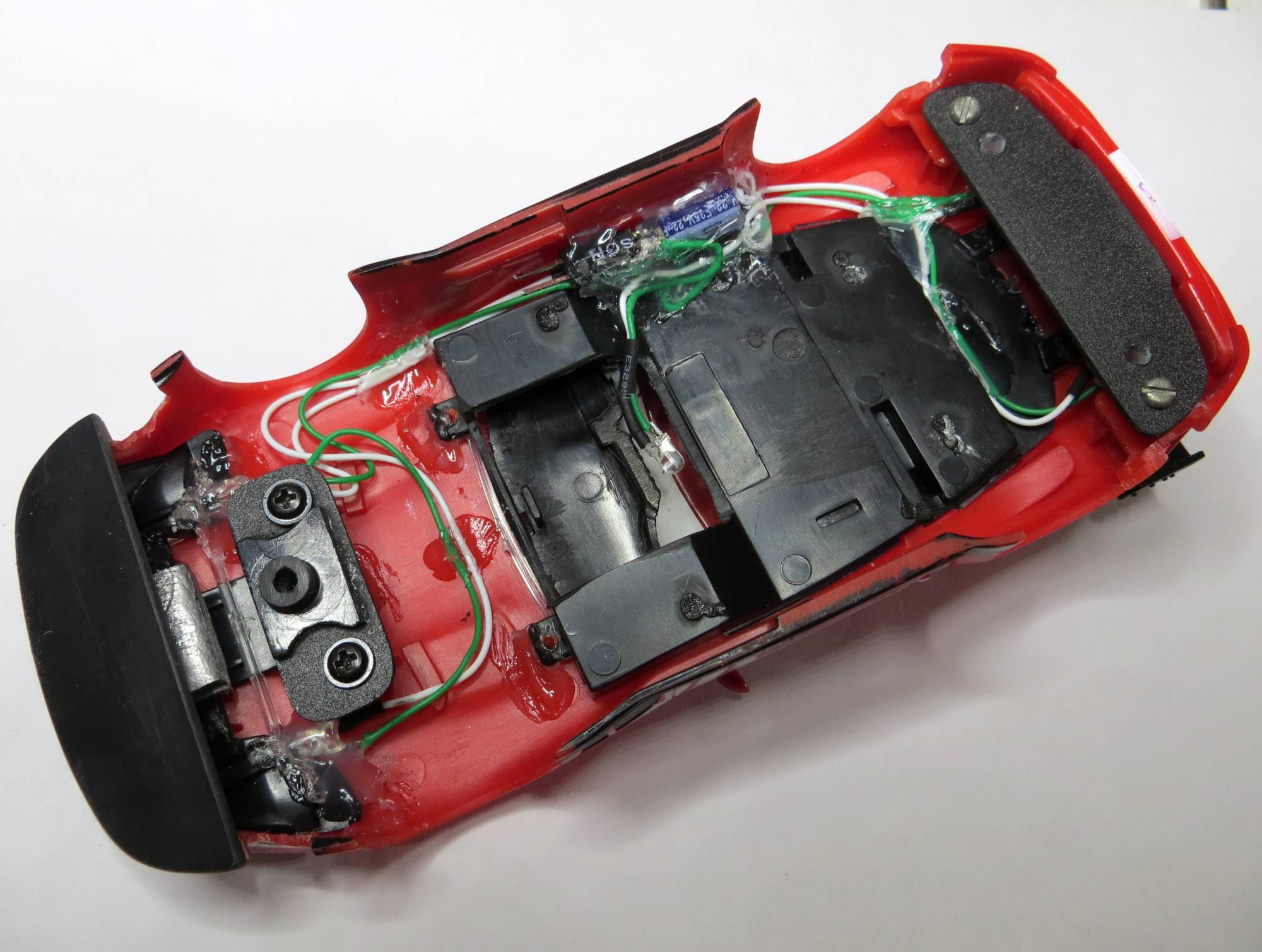

Ferrari 575
Verfasst: So 1. Feb 2015, 14:51
von endeavour
Ich habe mich für den rot-weißen entschieden.
Hinten mit EVO-Felgen und Reifen, vorne Zusatzgewicht, hinten Magnet, Abstandshalter.
Blau macht glücklich Edition
(Innenraum wird von blauer LED beleuchtet).
Gruss
endeavour

wow der ist ganz schön...

...saugudd
Darfste alle beim Sommertreffen vorführen
da kommen viele Fragen...Felgen goil, weiße Reifen-Aufschrift(Ortis?)Lichtschaltung sieht prima verbaut aus...etc.
Tremin freihalten bitte
