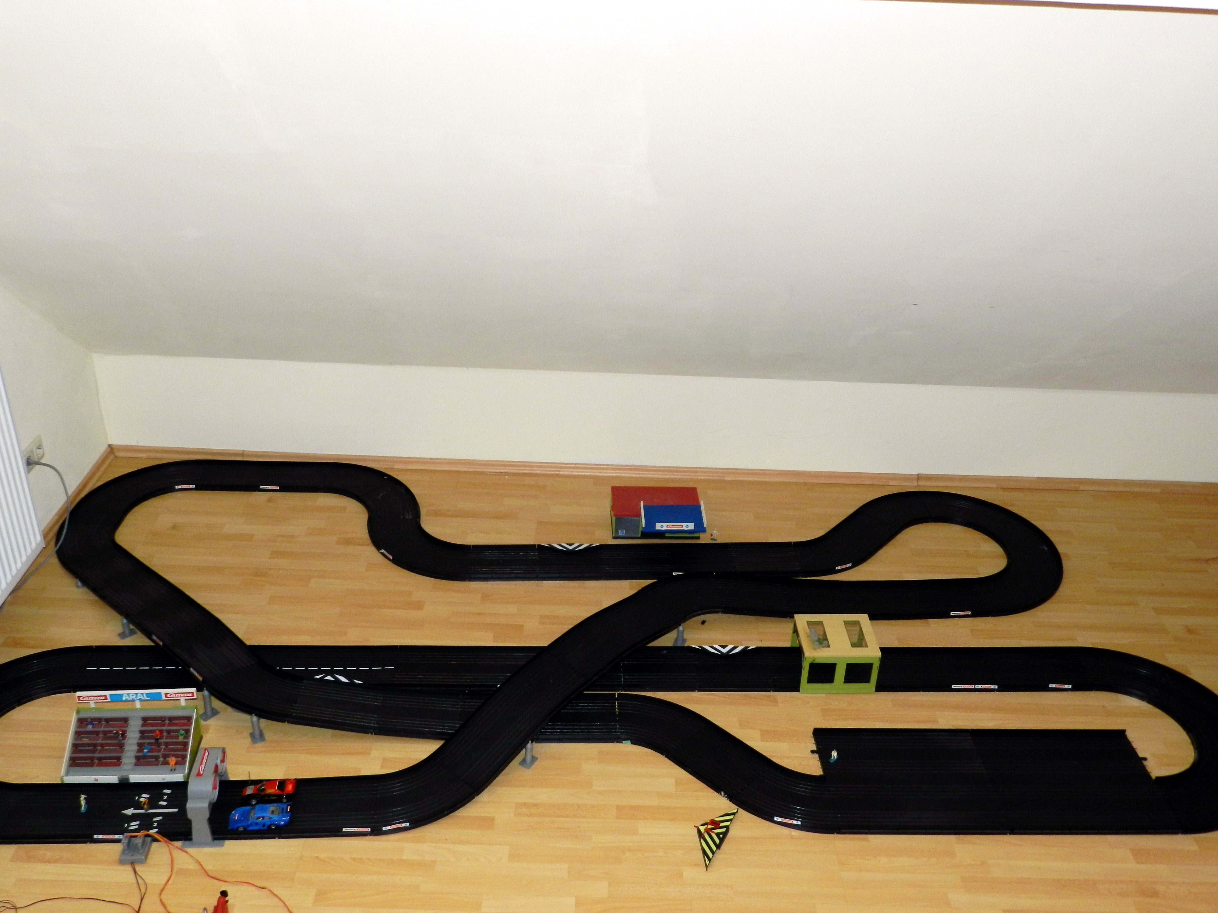

kleiner Zwischenstand:
Die Reifen sind angekommen, das passt.
Mit dem Schleifgummi hat leider nur unzureichend funktioniert.
Nach fast 35 Jahren waren die Schienen so verknastert, dass ich
jetzt doch mal mit Schleifpapiert (80iger Körnung; das hatte ich gerade
da) über die Leitern gegangen bin.
Das klappt hervorragend; hat ein bißchen Übung gebraucht, aber inzwischen kriege ich das perfekt hin: Mit ganz leichtem Druck über die Leitern, das funkioniert, und das Platik zerkratzt nicht.
Dann nochmals mit Kontaktspray drüber, und endlich fahren die Autos!
Leider scheint mein Travo ((5371&) dafür jetzt den Geist aufzugeben.
Nach anfänglichem schönen Fahrt kriecht das Auot jetzt über die Bahn und bleibt
nach 2 Metern stehen.
Kann das mit dem verbesserten Stromfluß in den Schienen zusammenhängen?

Es hat funktioniert, die Autos fahren!!!
Draußen schneits wie blöd, also genug Zeit, die Bahn mal wieder intensiv zu testen ...
Nochmals herzlichen Dank an alle für die Tips!!
