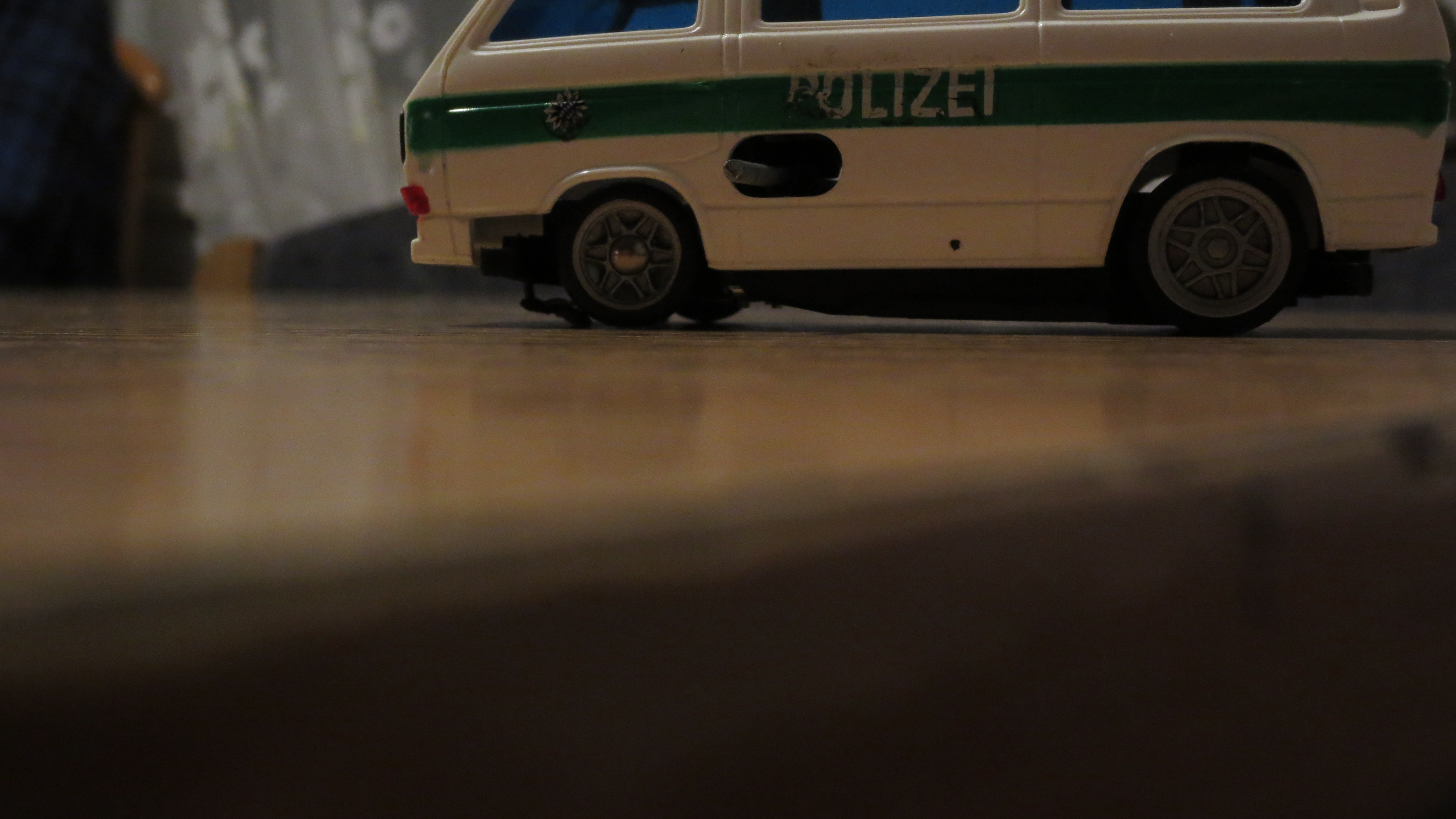

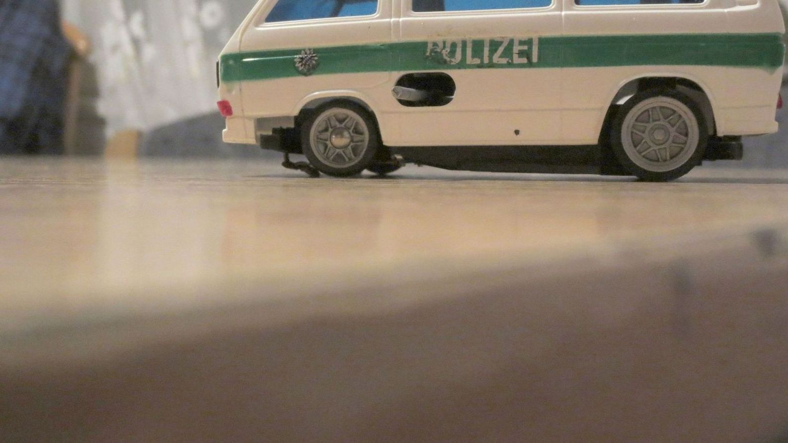

Hier mal ein Bild vom Hindi-bus:
Bodenfreiheit hat er, der "Knubbel" steht allerdings schon ziemlich weit heraus.
Das in Verbindung mit verzogenen Schienen ist dann wahrscheinlich das
Problem. Ich werd dann mal versuchen das Teil wegzuschleifen und berichte
dann ob's funzt.
Gruß :-)
Beiträge: 4041
....laaaaaft
Bild is immer gudd !
..deine Hinterreifen sind bischen zu klein.
..selbst mit den 40b wird's bereits mit krummen Schienen eng...ein halber Millimeter sind Welten :updown:
..neue größere Reifen drauf und Knubbel abflachen :shake: :sweat: :thumbsup:
dann laaaft der auch auf etwas krummen Schienen.
koi dickere Hinterreifen da?
..bis dahin: kleb mal einen Streifen (gleich breit wie Reifen) Doppelseitiges Klebeband hinten rundum drauf...ein-zweimal rum,
...selbst wenn's böschen eiert...nur moo gugge ob'a laaaaft :lol3:
..die schmalen Leiter gefallen zwar besser...koi Plan ob die sich auch mit der Zeit verbiegen??
...sind aber schlechter für die Schleifer...Haltbarkeit sowie Kontakt.
grüße, Sven

Beiträge: 5636
Re: Servo 140 Hindi-Bus bleibt stecken
Jo, Querschnitt der Hinterreifen zu klein. Ich weiß, :poo: wenn man alle ersetzen muss, aber du kommst in dem Fall nicht rum.
Selbst Ortmann empfiehlt für diese Felgen Reifen mit zu niedrigem Querschnitt, besser immer die 40a für die Metallfelgen nehmen, die passen auf alle V1er.
