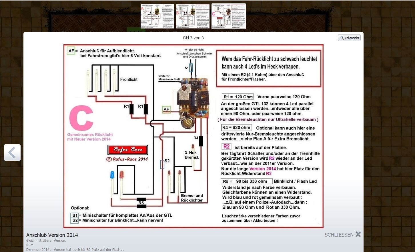

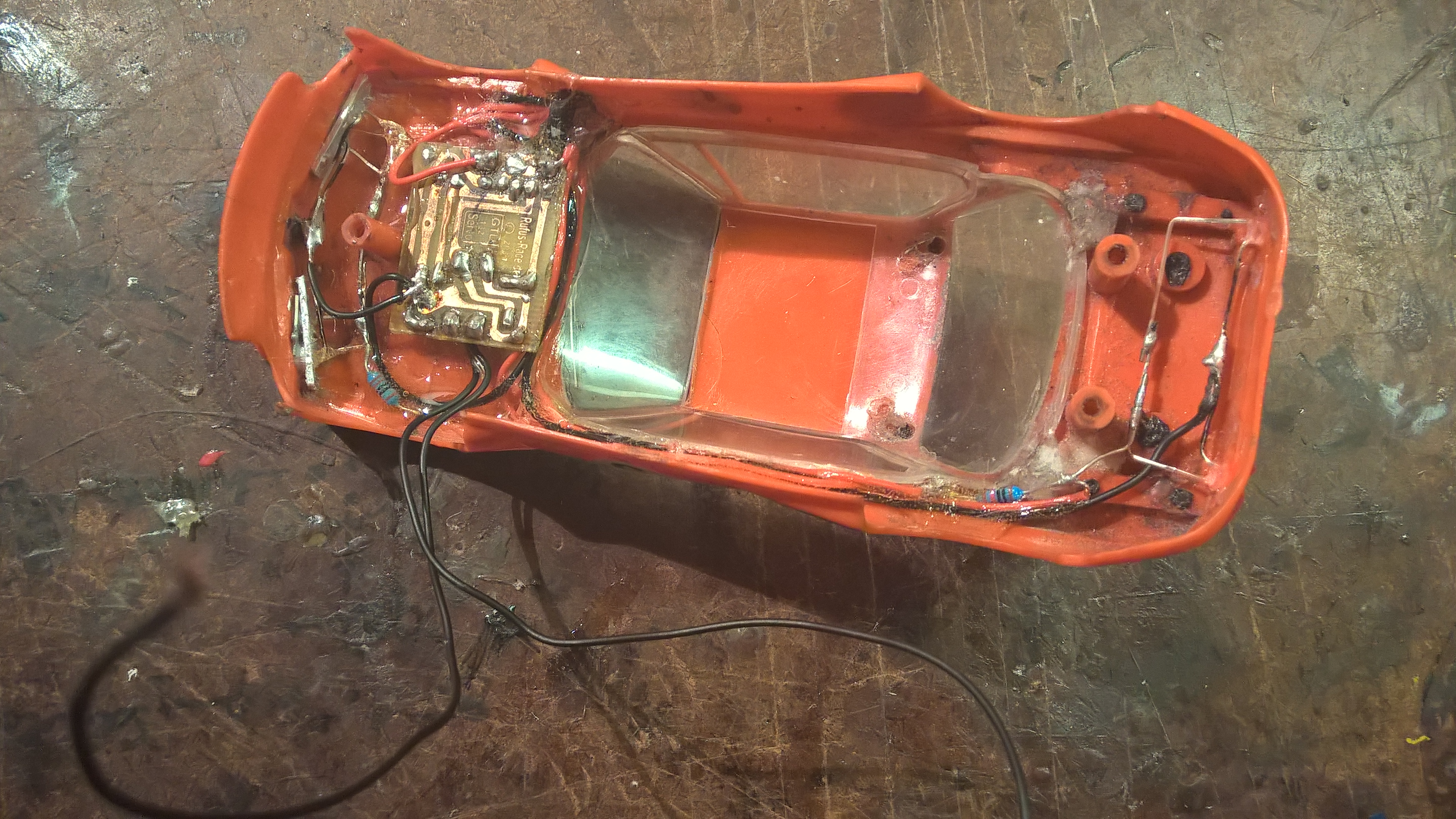

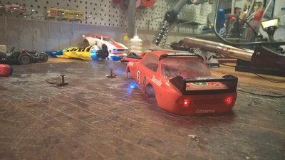

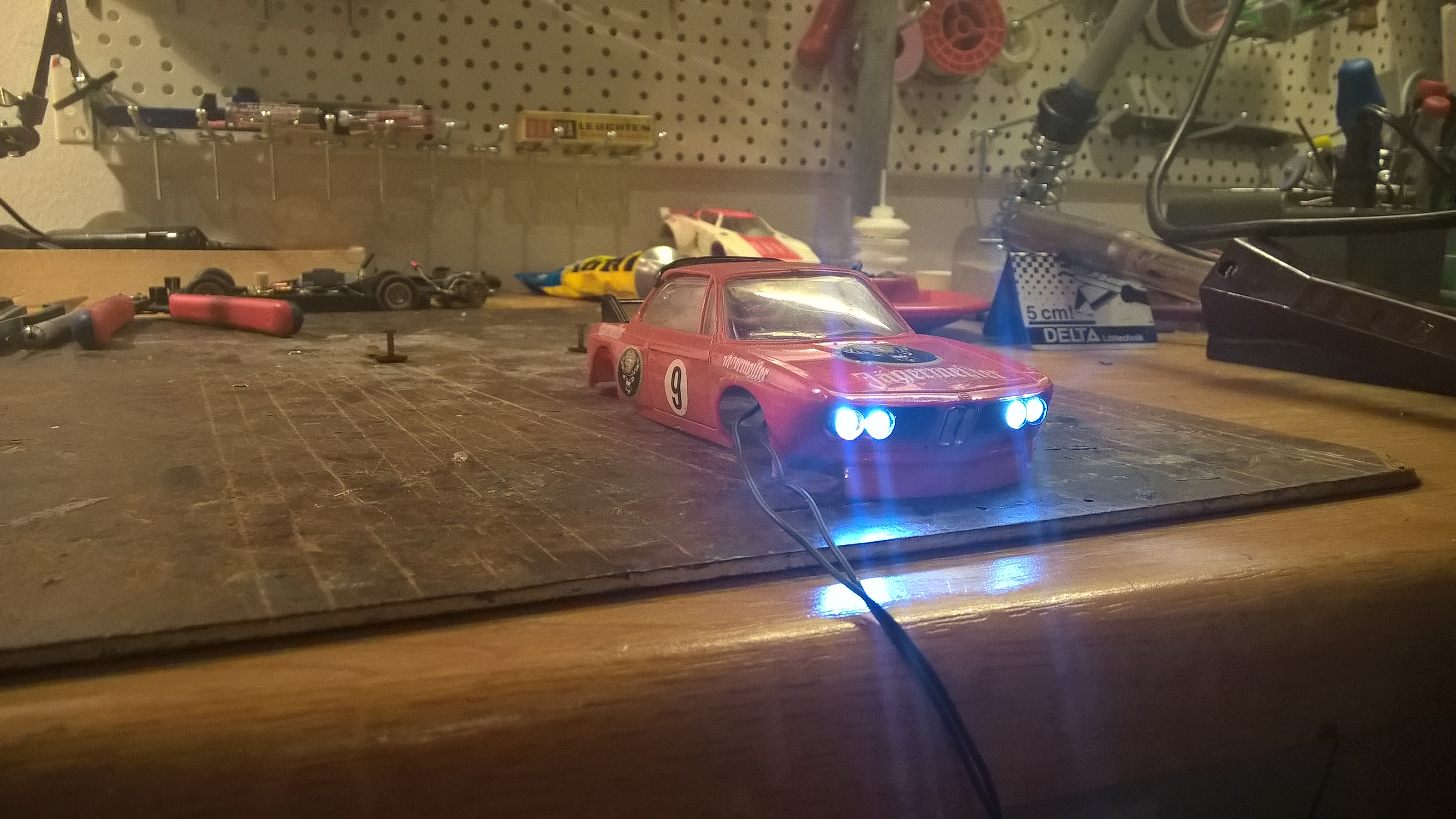

Letzten Dienstag bin ich in die Geheimnisse der GTL eingestiegen...
Nochmal großen Respekt an Rufus, der das Ding designt hat.

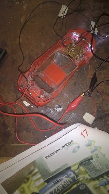

Ich hab jetzt zumindest mal den Schaltplan grob nachvollzogen und es in einem ersten Schritt geschafft, eine von Rufus vorgefertigte GTL in einen 3 Liter BMW zu implantierten.
Hab das schon vor einem halben Jahr begonnen und dabei mangels besserer Idee und Geduld die GTL in Epoxy eingeklebt.
Dabei gleichmal dem Goldcap ein Füsschen abgerissen und das Projekt zu Seite gelegt.
Am letzten Dienstag hab ich als erstes den Goldcap aus dem erhärtetem Epoxy wieder ausgebohrt - zähes Teil in zähem Zeug.
Hab damals auch alles beschriftet, damit ich die Kabel wieder zusammenbekomme.
Musste mich aber jetzt doch durch die (sehr gute) Rufsche Doku wühlen, um die Kabel wieder richtig zuzuordnen.
Leichter wurde es nicht dadurch, dass ich die Kabel erst nach dem Kleben auf die Rückseite der Platine löten wollte...
Musste alles spiegelverkehrt kapieren, daher erstmal Probeaufbau mit Krokoklemmen.

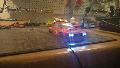

Am Schluss hats geleuchtet! Nächste Woche wird damit gefahren, werde berichten!!

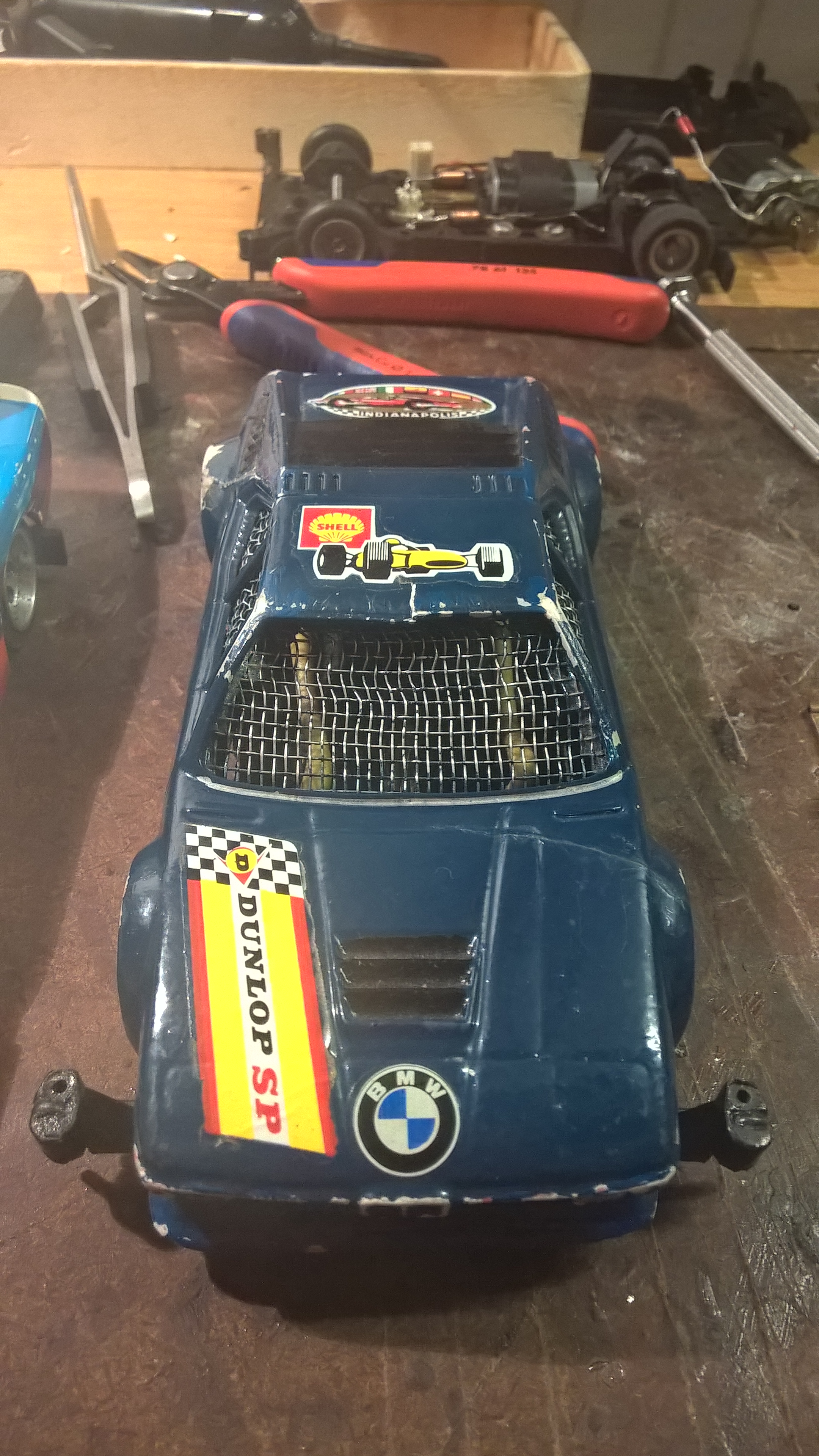

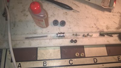

Andi hat sich währendessen an kugelgelagerten Hinterachsen versucht. Laufen saugut, die Teile.
Auch hier Dank an Sven für das Aufzeigen einer einfachen Umbaumethode.

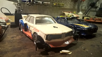

Gefahren sind wir dann mit anderen BMWs, dabei hab ich - weit nach Mitternacht gegen Kirni am Limit fahrend - natürlich gleich noch saubere Einschläge produziert...

Saugudd
...nix als Awet
Bin awa bischen verwirrt...wg dein Probelauf-Bild..anklemmen über GoldCap
okay, is ja nur ein Test mit 6 Volt direkt...hab's kapiert dann.
Awa,

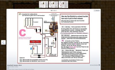

hast die 2014er Version gebosselt ??? oder isses die 2011er Platine...sieht aus wie 2014...do is der R2 Widerstand (Rüchlicht) schon auf der Platine...braucht's doch koi Widerstand mehr hinten
Entweder is da koiner auf der Platine...oder hast doppelt.
http://www.rufus-race.de/gtl/gtl-132-1/
Awa wenn's funzt is alles gudd...dann isses doch die 2011er...oder die 2014er ohne R2 drauf

Und vom einbauen her sieht das alles saugudd aus
...meine ersten (Bavaria Bitch und Commodore..die ihr mal zur Probe hattet) haben alles auch so eingeklebt...nur in bunt und ohne Platine...Wahnsinns unordnung...und alles mit Epoxy verklebt...

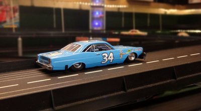

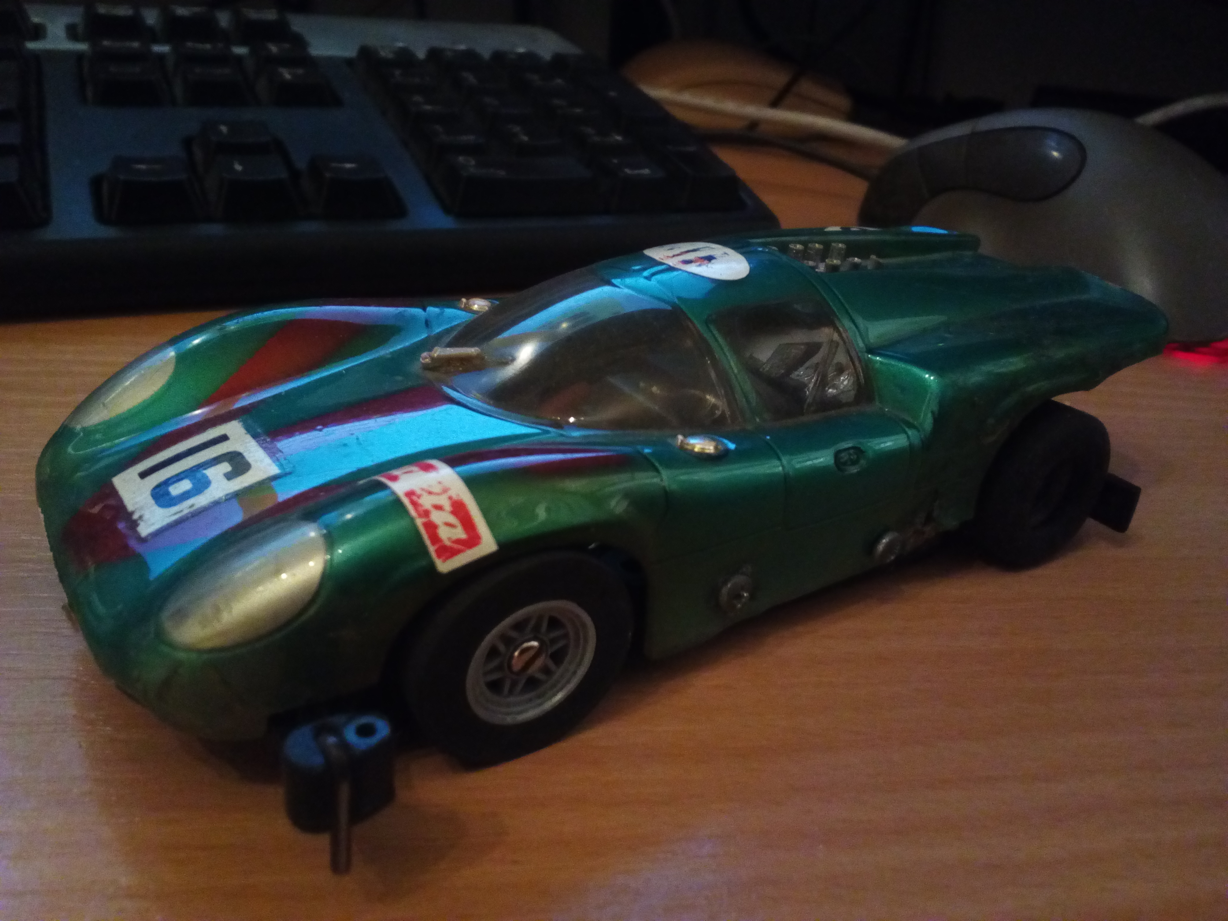

Wir lieben Deine Tiefflieger! Was mich vor allem immer wieder beeindruckt, ist, wie die alle gleichmässig gut fahren.
Was machst Du eigentlich gegen Zündaussetzer, wenn Du schnell Aussenkurve fährtst?
Ich hab ein paar, da krieg ich das einfach nicht komplett weg, gehen nur gut durch, wenn ich vorher kurz lupfe.
Schon mit Schleiferfederlänge, Schleifer- und Schleifereinhängbügelblankmachen und Schleiferbürstenumformen experimentiert...
Manchmal wirds besser, manchmal nicht. Art des Autos eher egal.
Ganz versteh ich das immer noch nicht.
Naja, bis Homberg hab ich das auch, brauch wieder ein paar Siegerwagen...
