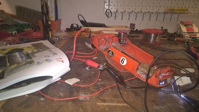

Leichter wurde es nicht dadurch, dass ich die Kabel erst nach dem Kleben auf die Rückseite der Platine löten wollte...
- Fliegende Verkabelung
Musste alles spiegelverkehrt kapieren, daher erstmal Probeaufbau mit Krokoklemmen.
- Goldcap reloeaded
- Alles sauber verpappt, den Sven wirds grausen
Am Schluss hats geleuchtet! Nächste Woche wird damit gefahren, werde berichten!!

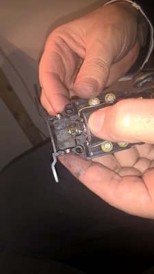

Andi hat sich währendessen an kugelgelagerten Hinterachsen versucht. Laufen saugut, die Teile.
Auch hier Dank an Sven für das Aufzeigen einer einfachen Umbaumethode.
- Lägerchen mit Bund

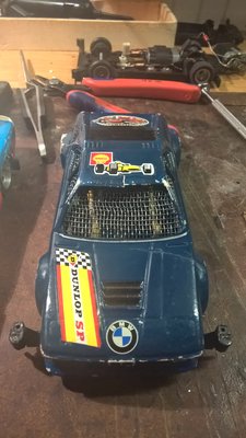

Gefahren sind wir dann mit anderen BMWs, dabei hab ich - weit nach Mitternacht gegen Kirni am Limit fahrend - natürlich gleich noch saubere Einschläge produziert...
- Kampfspuren um 1:39...
- Schädelspalter
