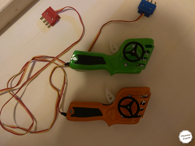

Mit Geduld und Spucke. Loch vom Lenkrad ist ein bisschen krüopelig geworden. Aber ich hatte nichts als Borer, Säge, und ein bisschen Schmiegelpapier hier. Und ich wollte nicht noch einen Tag warten.
Die Verkabelung hab ich mir bei dem Standard Regler mit Metall Lenkrad nochmal zu Gemüte geführt. Es hat funktioniert.

Der 90 Ohm Widerstand ist schon was feines. Gaaaaaanz anderes Fahren. Und das bei 20 Volt auf ner 140er.
Puh. Morgen kommt der andere dran.

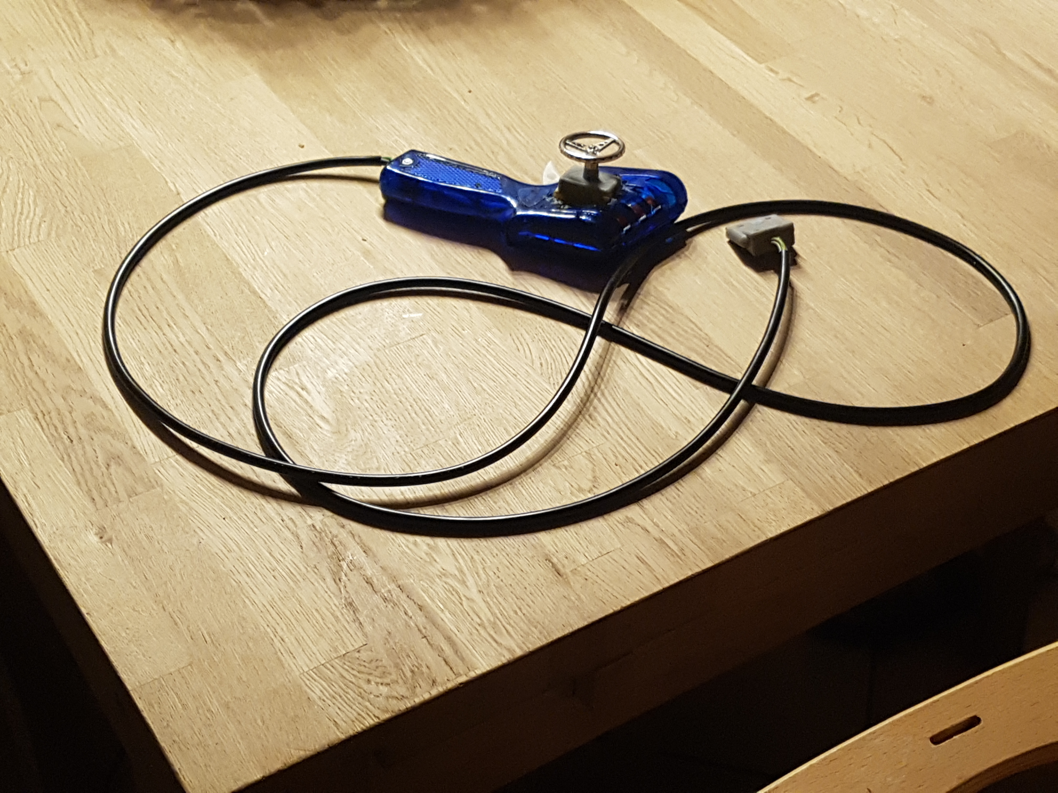

So da könnt a euch über mein Gefummel beömmeln
Ick bin stolz auf mir.

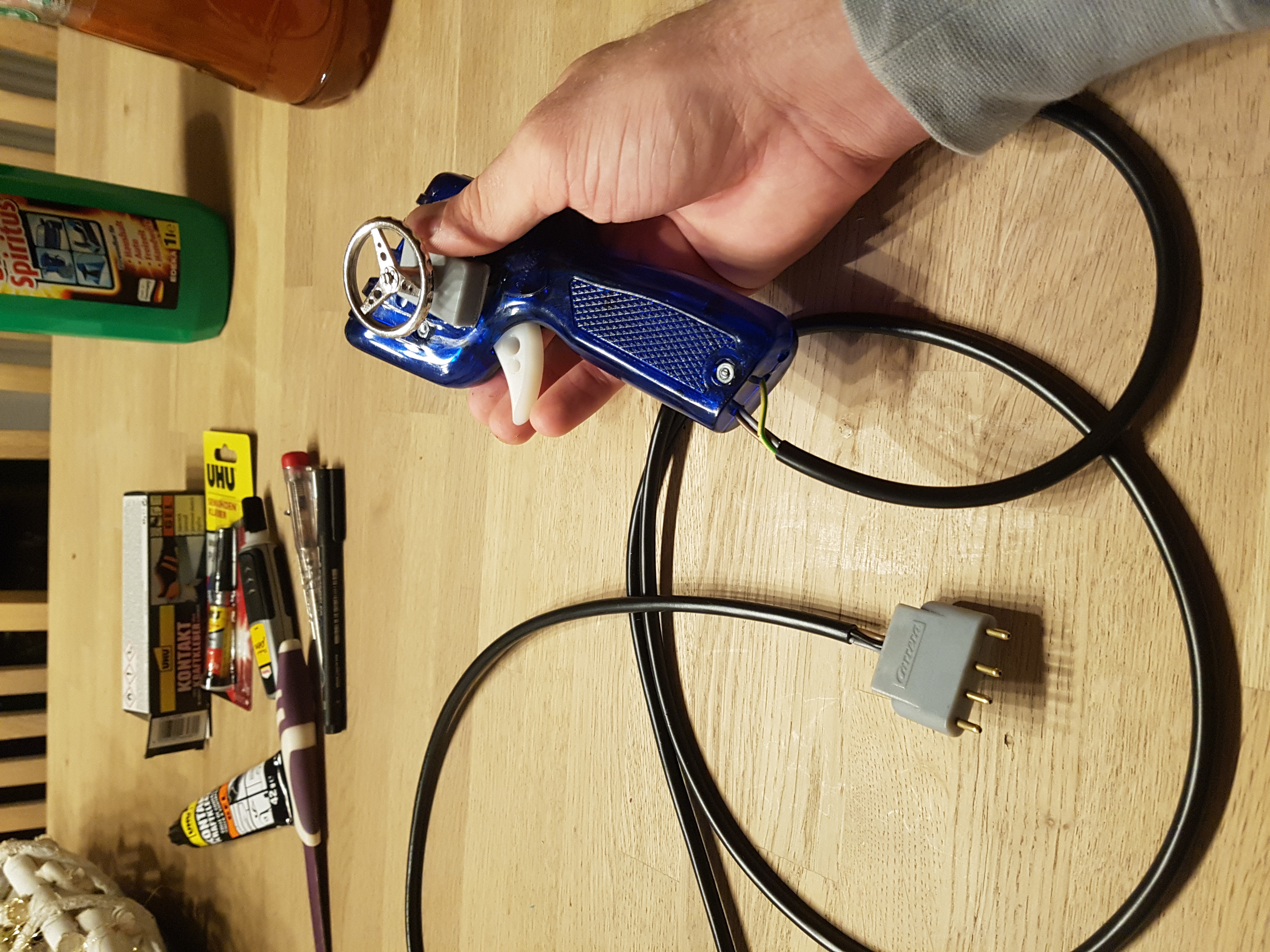

Sieht doch gut aus!
Nur: mach dir auf alle Fälle eine Zugentlastung ans Kabel, und wenn du nur innen einen Kabelbinder rummachst, damit es nicht durchs Loch rausrutschen kann. Die einzelnen Kabel unten raus kann ich gar nicht sehen, das wird nicht lang halten.
Und nicht wundern, wenn du das Ding bald wieder reparieren musst, mit Ausnahme unserer Kollegen die alles gaaanz sauber machen, muss man da gelegentlich mal ran (also meine zicken ständig irgendwie...).

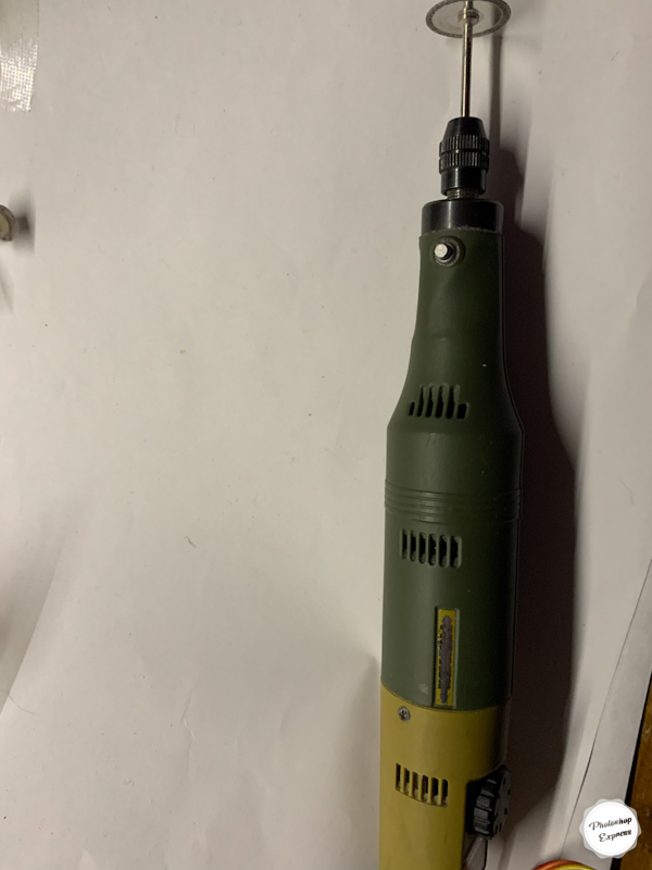

Falls dir das Geld für einen Dremel oder Proxxon zu viel ist, warte bis bei Aldi oder Lidl wieder was im Angebot ist. So ein Teil braucht man ständig. Karosserie umbauen könnte ich mir ohne gar nicht vorstellen.

Hab schon nach Kabeltüllen geguckt. Denke mal bei 4×0,75mm müssten 6mm Durchmesser reichen oder?
Um ehrlich zu sein war das eher ne billige Ausrede dafür, das ich den Regler unbedingt feddich haben wollt. Beim nächsten Regler werd ich die Tüllen und den Dremel vorher da haben. Habe mich jetzt entschlossen einen beim Obi zu holen.oerk hat geschrieben: Mi 25. Nov 2020, 08:18 Falls dir das Geld für einen Dremel oder Proxxon zu viel ist, warte bis bei Aldi oder Lidl wieder was im Angebot ist. So ein Teil braucht man ständig. Karosserie umbauen könnte ich mir ohne gar nicht vorstellen.
