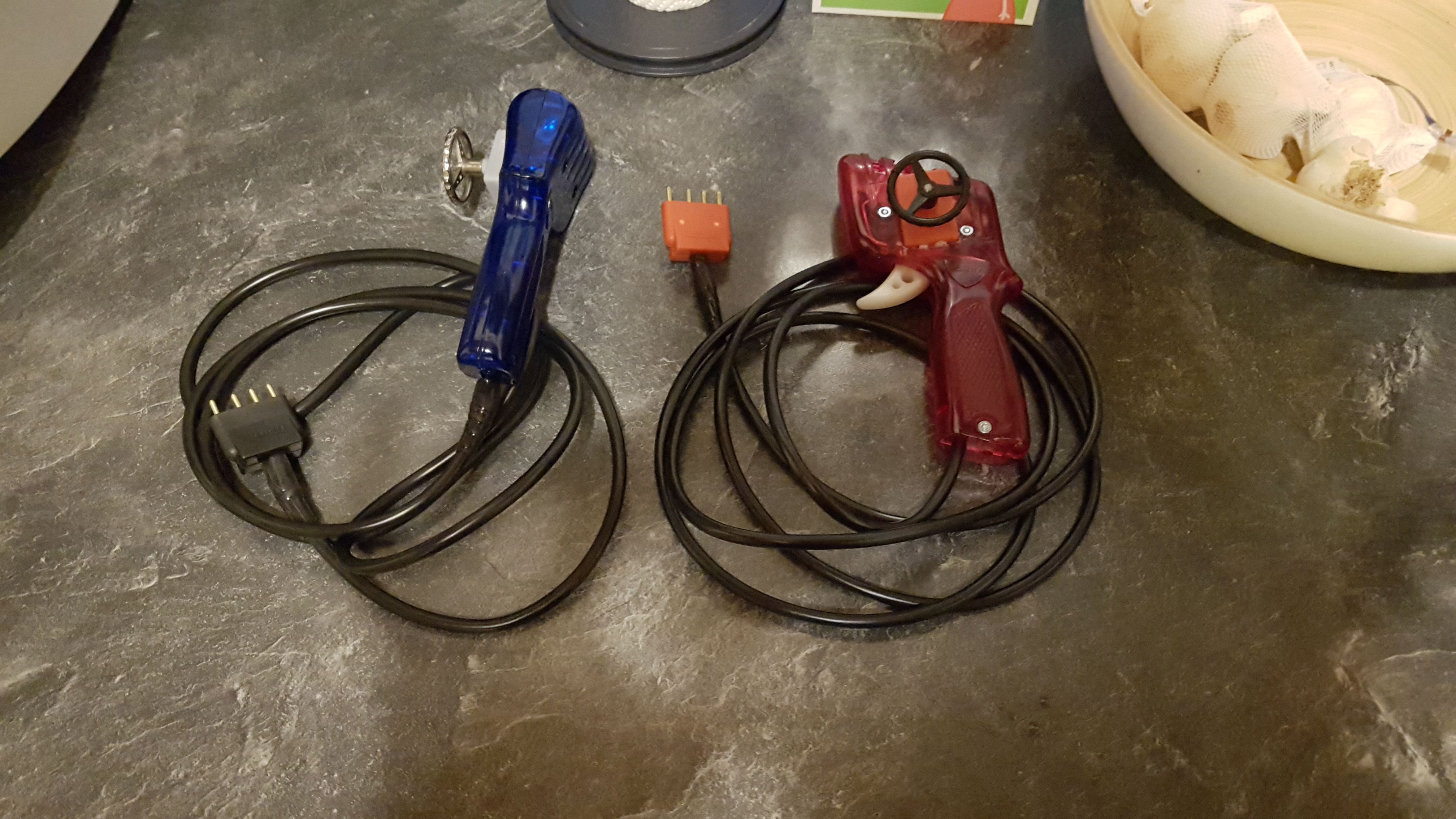

Moin zusammen,

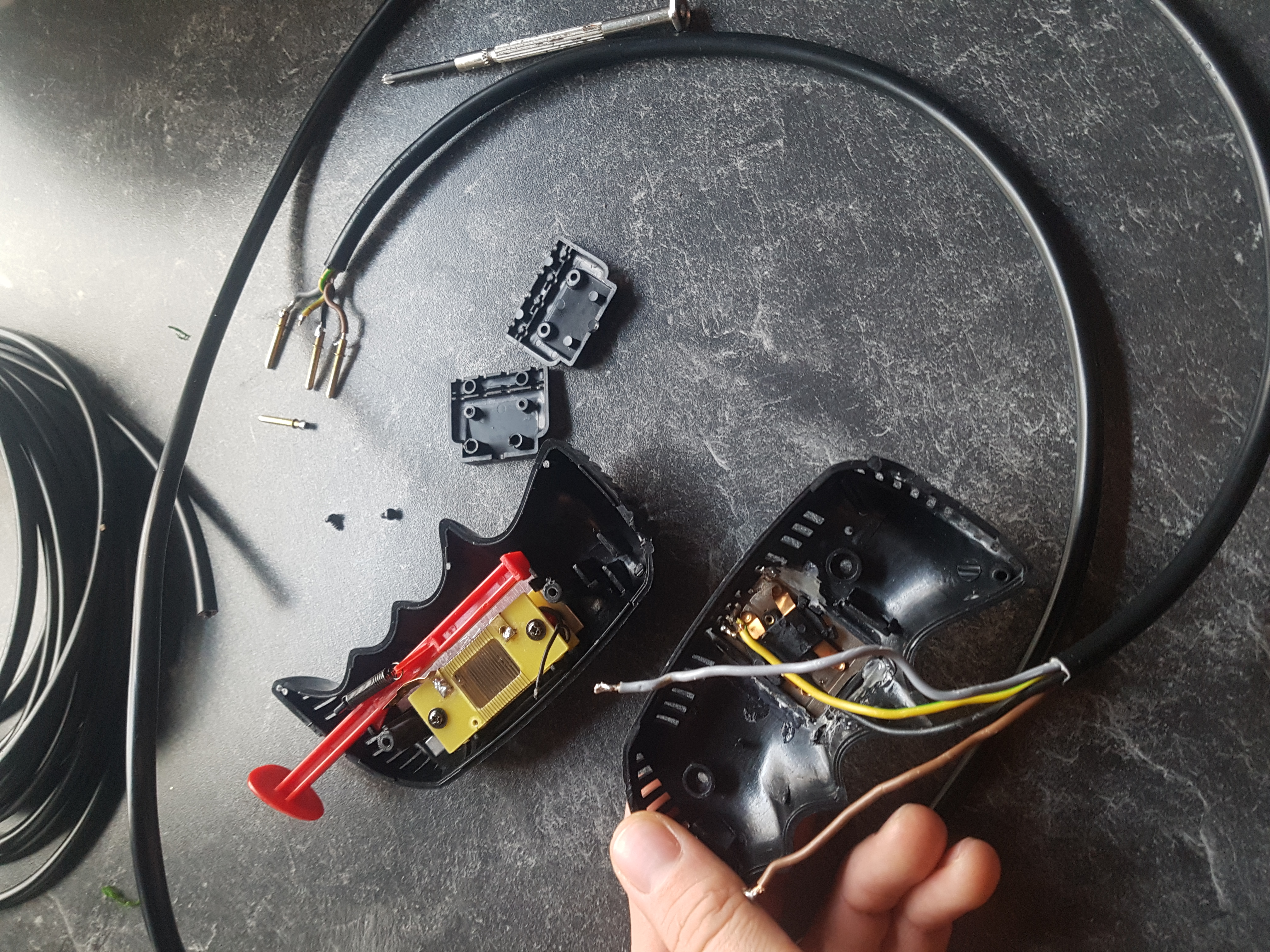

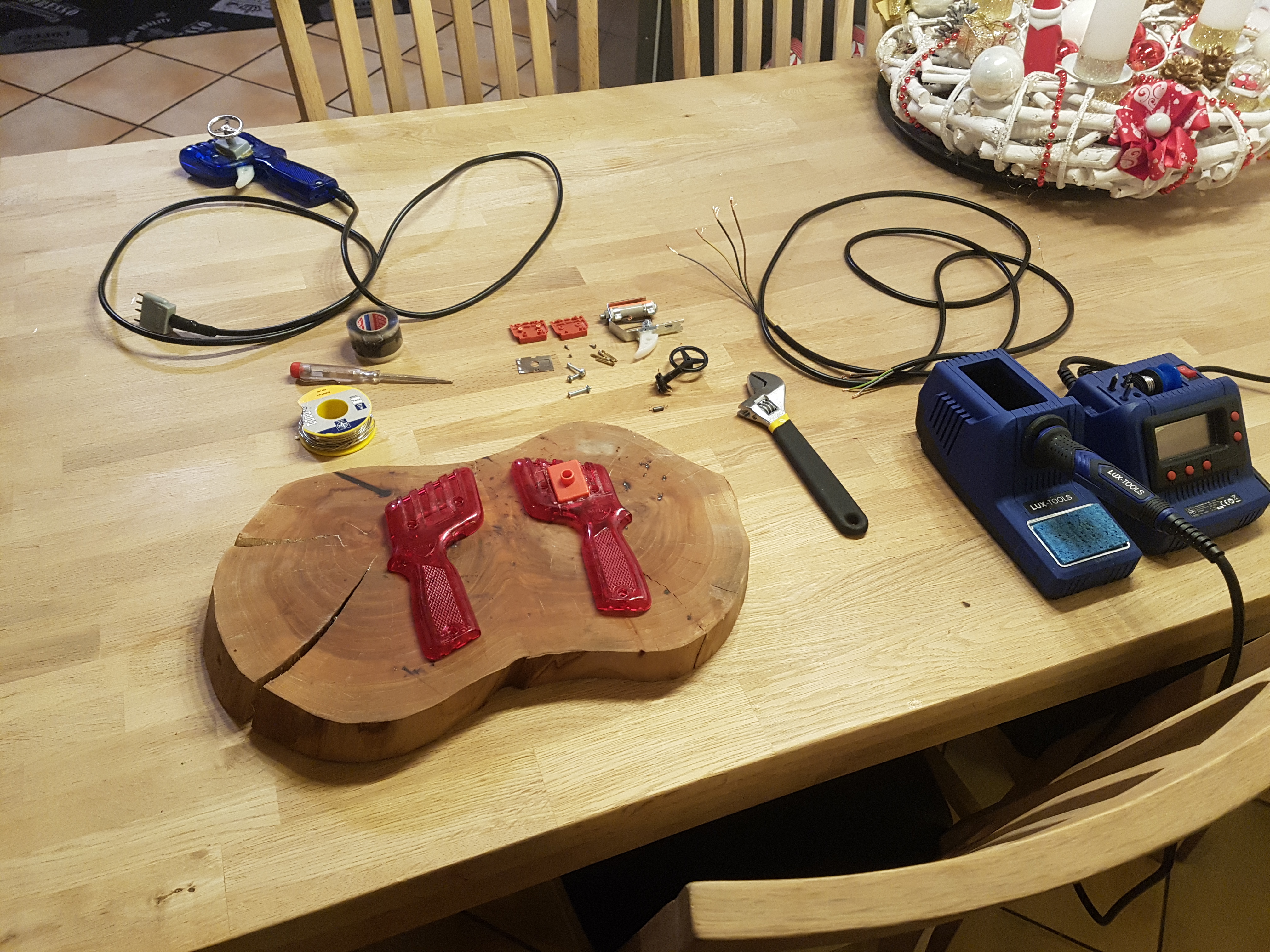

habe mir gestern mit abisolieren, verlöten verschrauben usw die halbe Nacht um die Ohren geschlagen, dabei wollte ich meinem Evo Regler schon mal das neue Kabel verpassen.
Dazu kommt noch das mir 3 Regler Platinen geschrottet sind. Wie das passiert ist? Zu viel gefummelt beim schliessen vom Gehäuse abgebrochene Lötstellen, die dann Teile der Platine mit abgerissen haben.

Ich will es schaffen meine Parma Regler hinzubekommen. Ein Metal Lenkrad mit Platine habe ich noch hier für 1 Versuch.
Meine Komponenten für den Umbau sind
Und natürlich mein Kabel und ein Metall Lenkrad mit Platine.
So. Ich habe in meinem ersten Servo Jahr schon viel Blut, Schweiß und Tränen investiert. Da will ich beim Regler nicht einfach hinschmeissen. Bitte helft mir!!

3 Kabel gehen vom Regler Anschluss direkt an die Platine
Das äußere Kabel am Anschluss was etwas versetzt eingesteckt wird geht an den Widerstand.
Zusätzlich geht von der Lenkpöatine ein Kabel an den Widerstand. (Umpolung?)

Hi,
...das Kabel vom Stecker zum Widerstand is bei meinen Bildern erst schwarz und wird dann weiß, und ist am Ende vom Widerstand angebracht (Vollgas)...Das Kabel von der Platine geht zum Kontakt-Schleifer.(Drückerhebel)
http://www.rufus-race.de/spezial/regler-umbau-parma/ ...hier gut zu sehen...einfach die Farben-Belegung beachten.
Die roten Kabel am Widerstand sind nur für die Widerstandsänderung-Umschaltung...das brauch dich nicht zu interessieren...ich schreib's awa trotzdem mal: Durch das parallele zuschalten von einem zweiten Widerstand wird so der Haupt-Widerstandswert geändert ...hoffe des hilft dir

In welcher Reihenfolge müssen die 3 Kabel, die vom Stecker direkt an die Lenkplatine gehen verlötet werden? Ist das egal? Ich fahre ohne STZ und DFB falls es hilft.
Und:
Ich sehe du hast mit Schrumpfschlauch gearbeitet und quasi die Standard Kabel die schon an der Platine sind mit deinen neuen Kabeln verbunden.

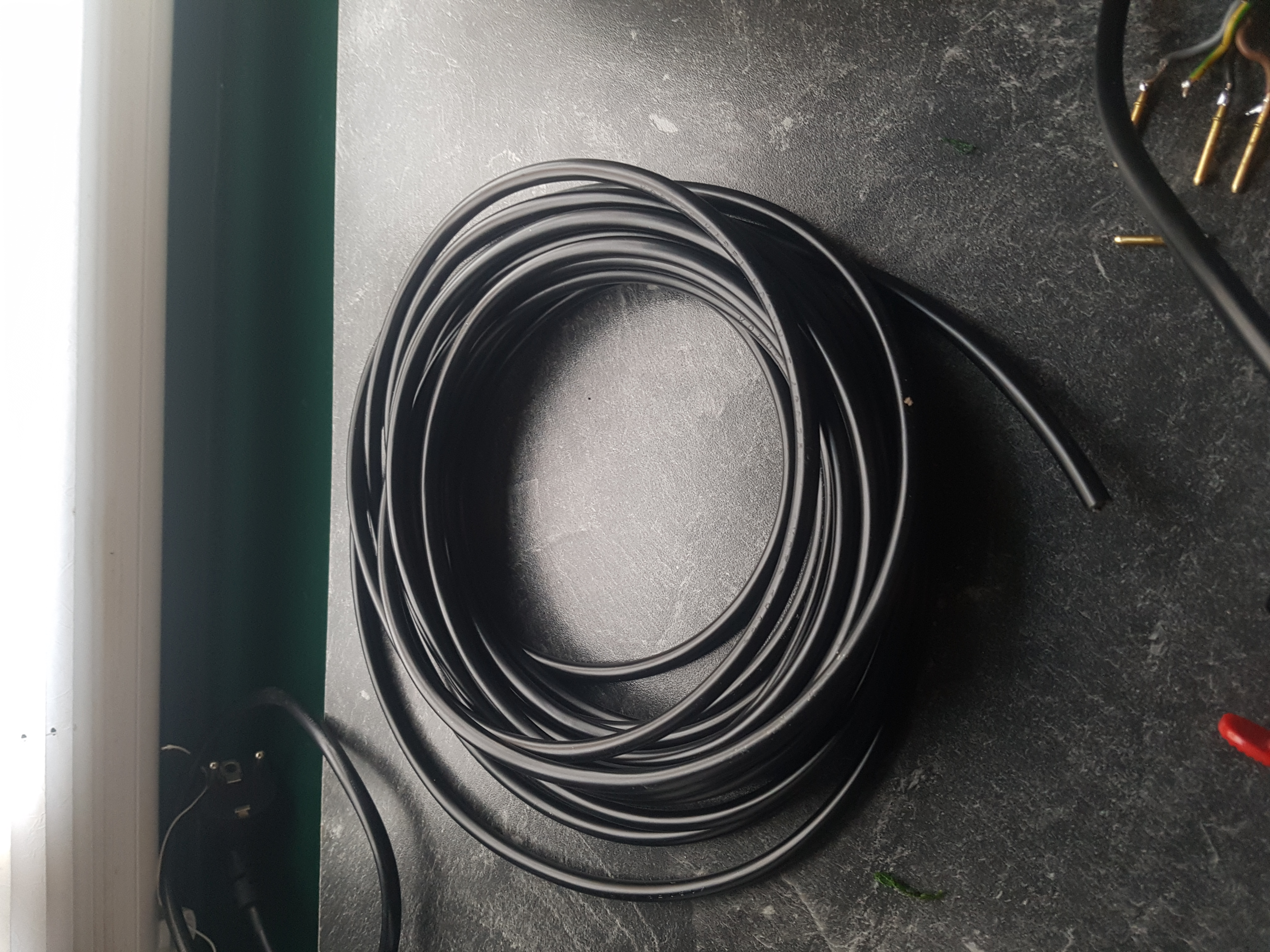

Meine 4×0,75 Kabel sind sehr starr und daher nicht so flexibel, was ein Problem beim verlöten an der Lenkplatine birgt.

Die Kabel sollten so wie gezeigt in der Reihenfolge angeschlossen werden.
...is immer die gleiche
egal ob STZ, DFB oder original.
Anhand der Bilder siehst du ja wie und wo die Kabel
hin müssen...(grau wird zu rot, und schwarz wird zu weiß) der Stecker is ja aufgeschraubt fotografiert, die Platine auch...einfach die Farben beachten...einfach nachbauen
Habe für mein 2m langes Reglerkabel 4 x 1,0mm genommen...und bin im Regler wegen Platzmangel auf 0,5mm
runter...das ganz dünne Kabel von den Originalen Reglern würde ich nicht nehmen...bisschen dicker darf es
schon sein...aber natürlich funzt auch das dünne auf der kurzen Strecke...das merkst du nur bei sehr starken
Motoren, oder viel Last...also bei viel gebrauchten Watt....für die 132er aber Pflicht.

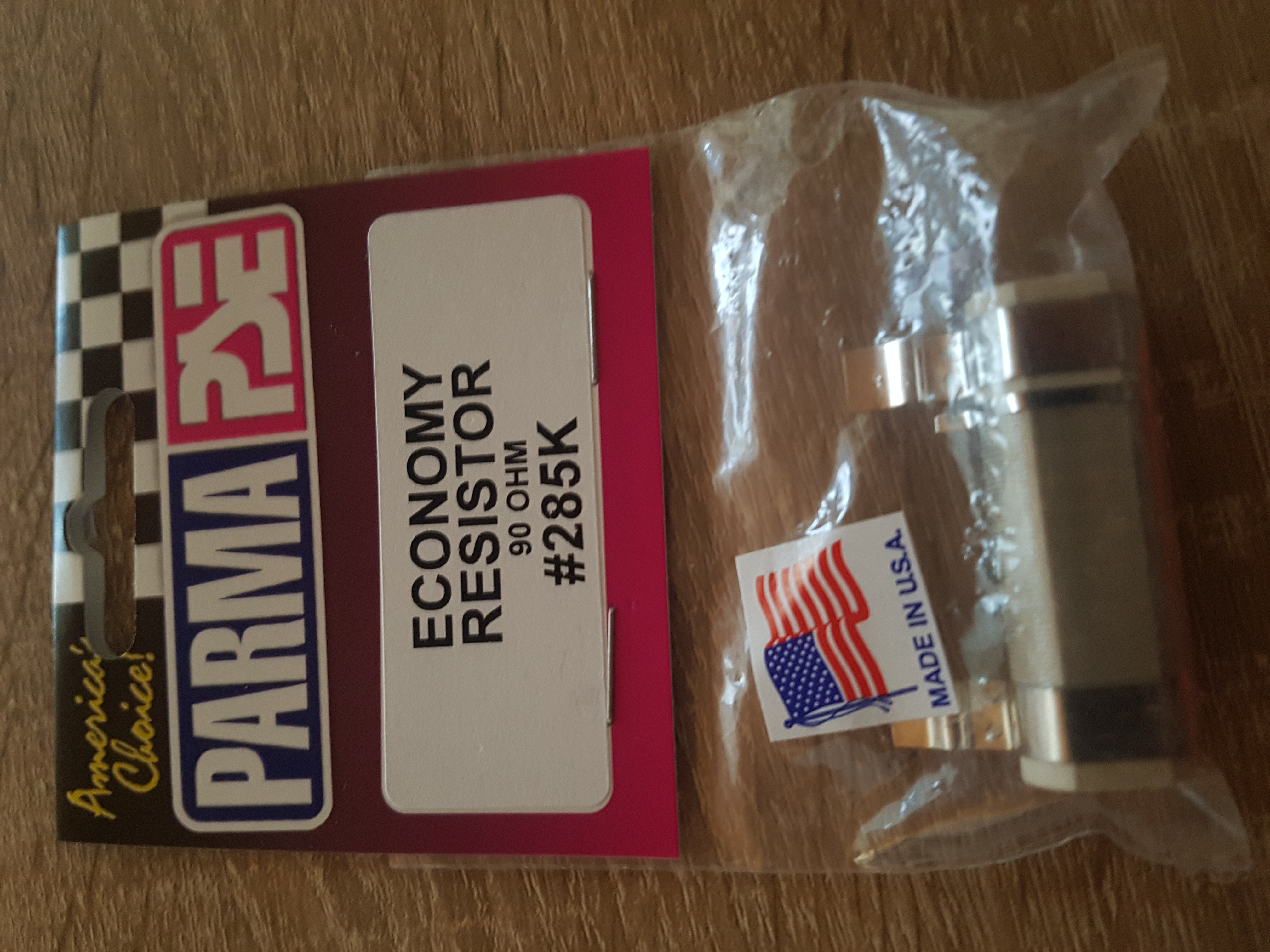

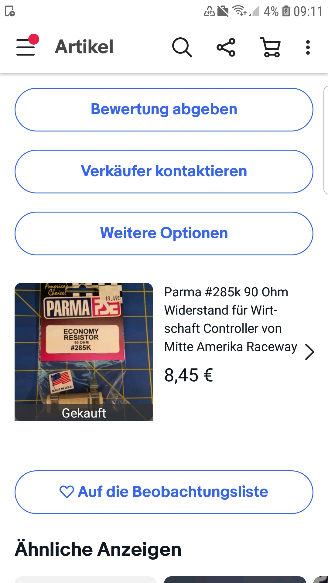

Ich habe die Widerstände (90 Ohm) noch nicht hier. Sind noch unterwegs. Würde dann aber schon mal anfangen die Schalen auszusägen. Nur hab ich keinen Dremel. Sicher eine Anschaffung die auch Pflicht wäre. Aber geht es denn auch ohne?
Kurzes Update noch: 1 Widerstand ist schon da.

Update siehe oben. Der Widerstand ist da. War der letzte den man auf der Slotkars.de Seite bekommen konnte
