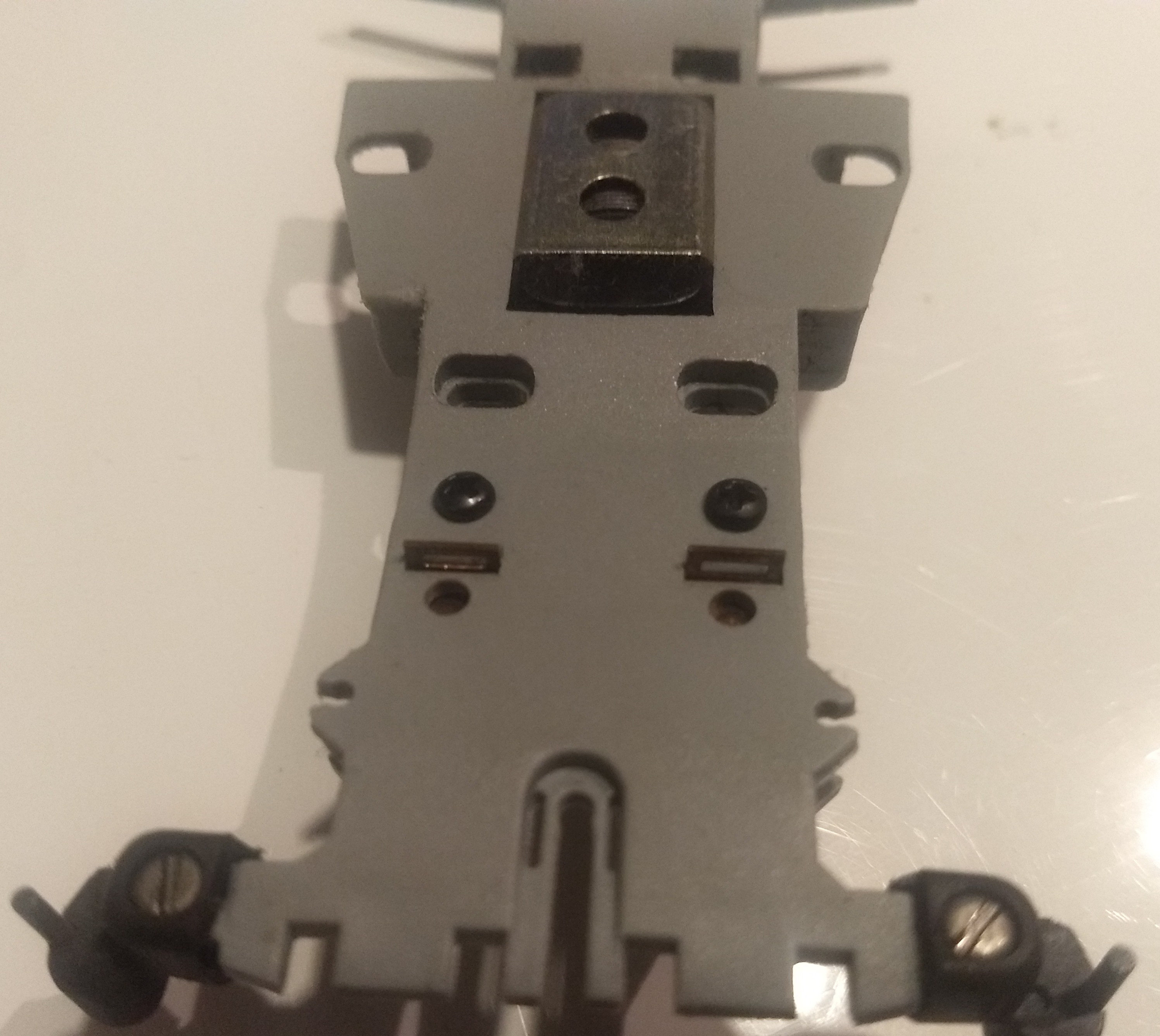

Bis du das graue F1-kompatibel hast, musst du ziemlich viel rumdremeln. Das alte ist schon noch gut, Stahlstift von unten für die Lenkkrone (Nagel und kürzen) und den hinteren Abstandhalter abtrennen und durch einen aus nem Schlachtchassis ersetzen, bzw wie Rufus schrieb, komplettes Heckteil drankleben. Geklebte Endspitzen werden im Fahrbetrieb nie halten.
Für die Lötfahnen verwende ich originale Schrauben, die schwarzen V3 Chassisschrauben passen perfekt.
Grüße Matthias

:bye: Hi
sonntagsfahrer hat geschrieben: So 13. Dez 2020, 21:43 Geklebte Endspitzen werden im Fahrbetrieb nie halten.
mit verstärken gehts schon...sieht awa nix aus...auf jeden Fall schon haltbar auf'm Treffen gesehen. :tongue-squint:
sonntagsfahrer hat geschrieben: So 13. Dez 2020, 21:43 Für die Lötfahnen verwende ich originale Schrauben, die schwarzen V3 Chassisschrauben passen perfekt.
:shake: :thumbsup: Von unten rein? Bodenfreiheit funzt?

Ja von unten rein. Nach oben lass ich sie überstehen, wenn man's schön mag könnte man sie auch kürzen. Mir sind bisher keine Probleme aufgefallen, fahre aber auch keine tausend Runden im Jahr :tongue:

Hab statt einem Nagel, einen originalen Mittel Führungsstift genommen und mit dem Drehmel getrennt und etwas nach geschliffen. Da läuft die Krone wieder top und so bleibt für den Sek-Kleber noch ne gute Auflagefläche und er passt nahezu perfekt von der länge.
Danke für den Tipp.
